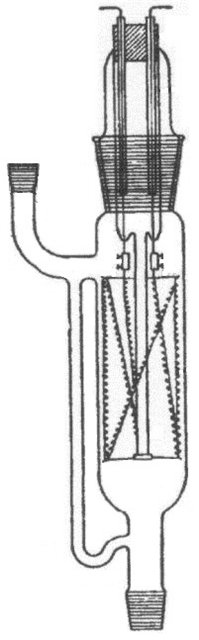

Российская компания ООО «Компания «Рекон» г. Клин, Московская область. http://www.klin-lab.ru/ в штате есть стеклодувы, думаю заказы принимают.
Кампания "АВЛ-Тех" согласилась изготовить вот такой прибор
за 1000 гр. при минимуме в партии 3 шт. итого 3 куска деревянными :ai:

А как вы думали? Ручная работа стоит дорого.
Именно поэтому и нужно, чтобы работала промышленность.

Location: Украина, Луганск
Да легче купить похожие запчасти, разрезать на компоненты и спаять как надо. Дешевле будет.

Posts: 69301
В принципе и паять не обязательно - большинство спаев заменят шлифные соединения.
