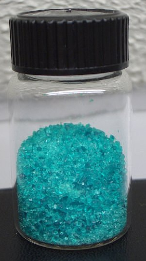

Перхлорат аммония крупнокристаллический

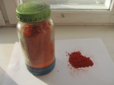

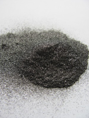

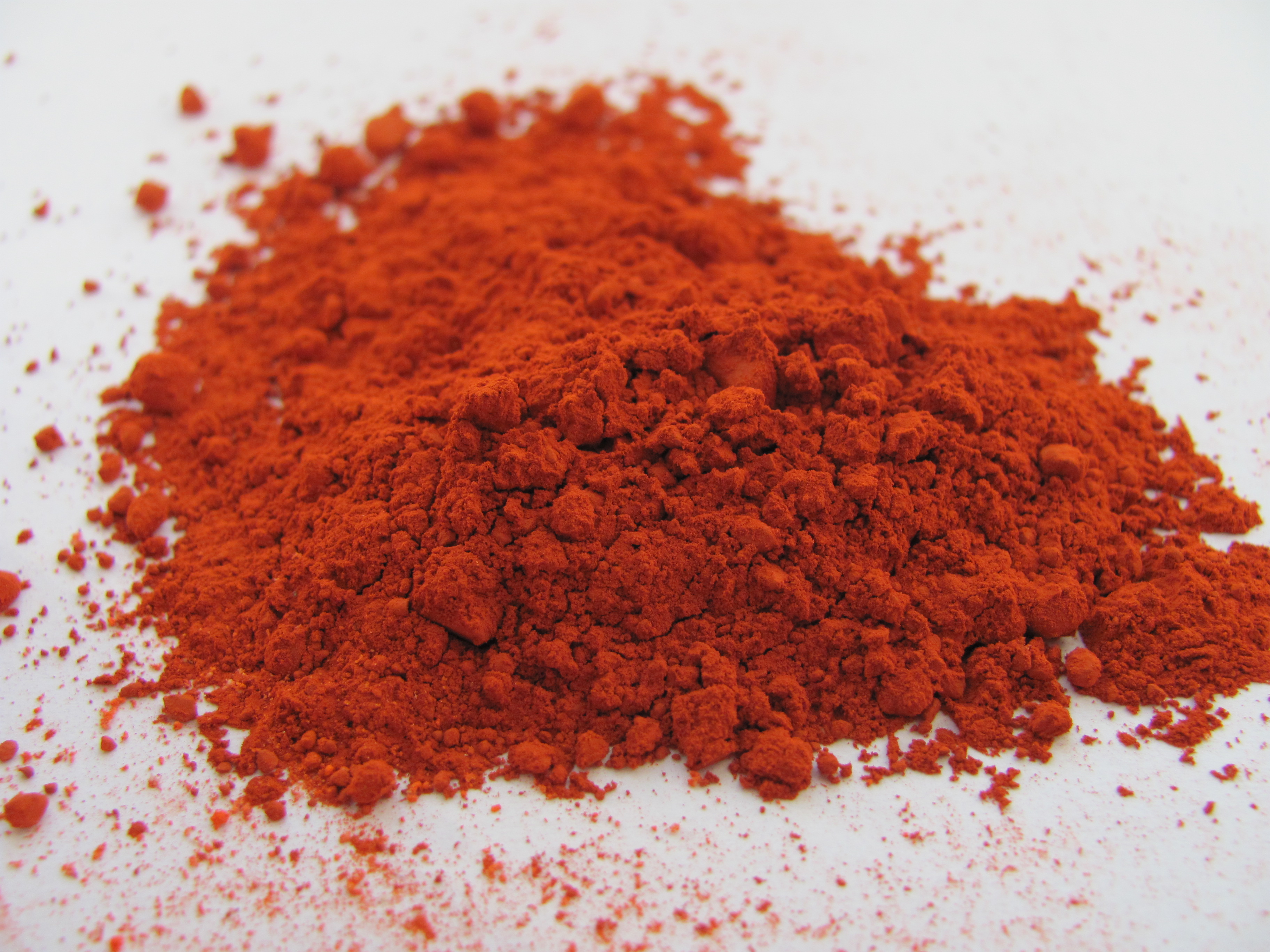

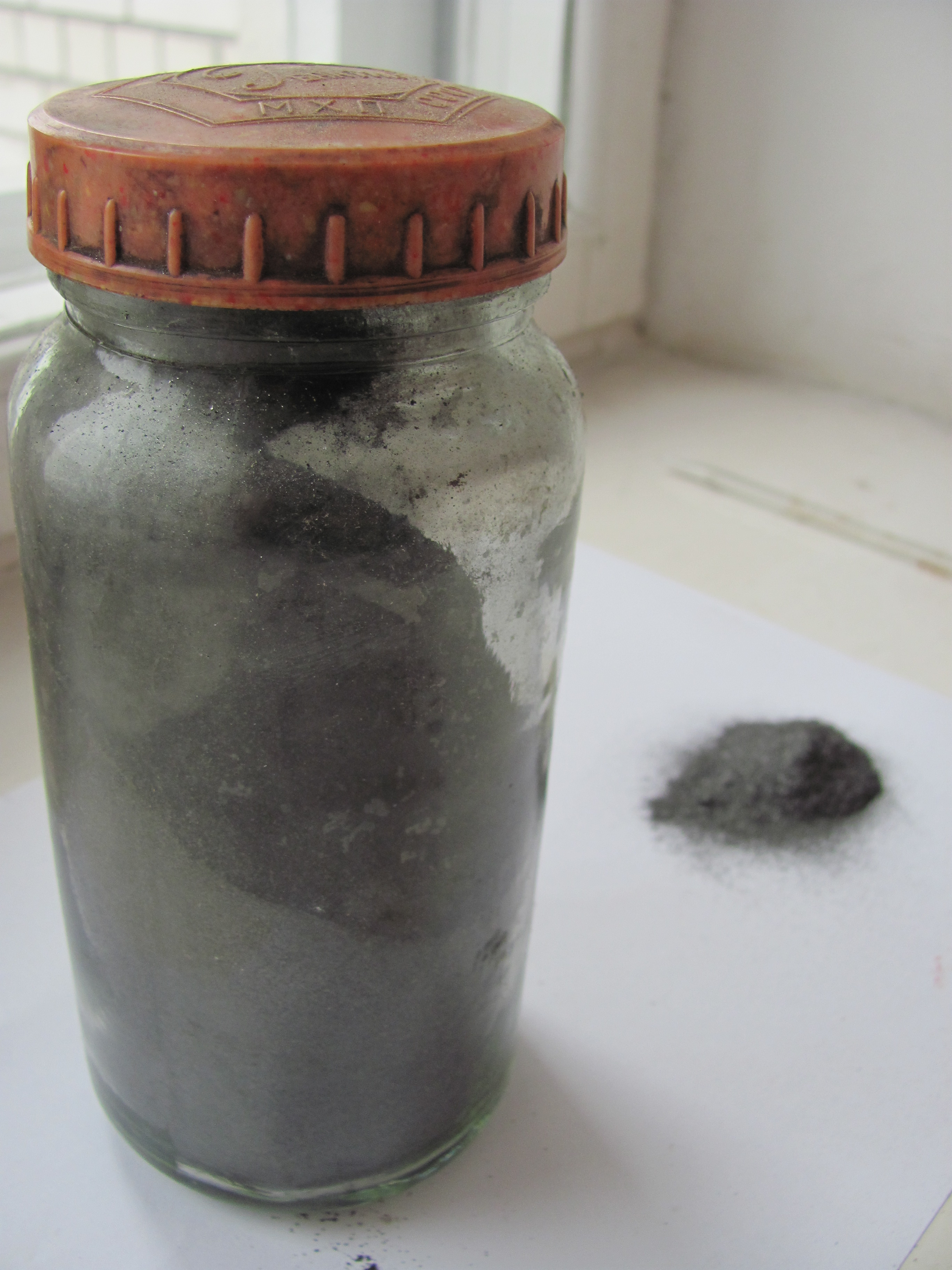

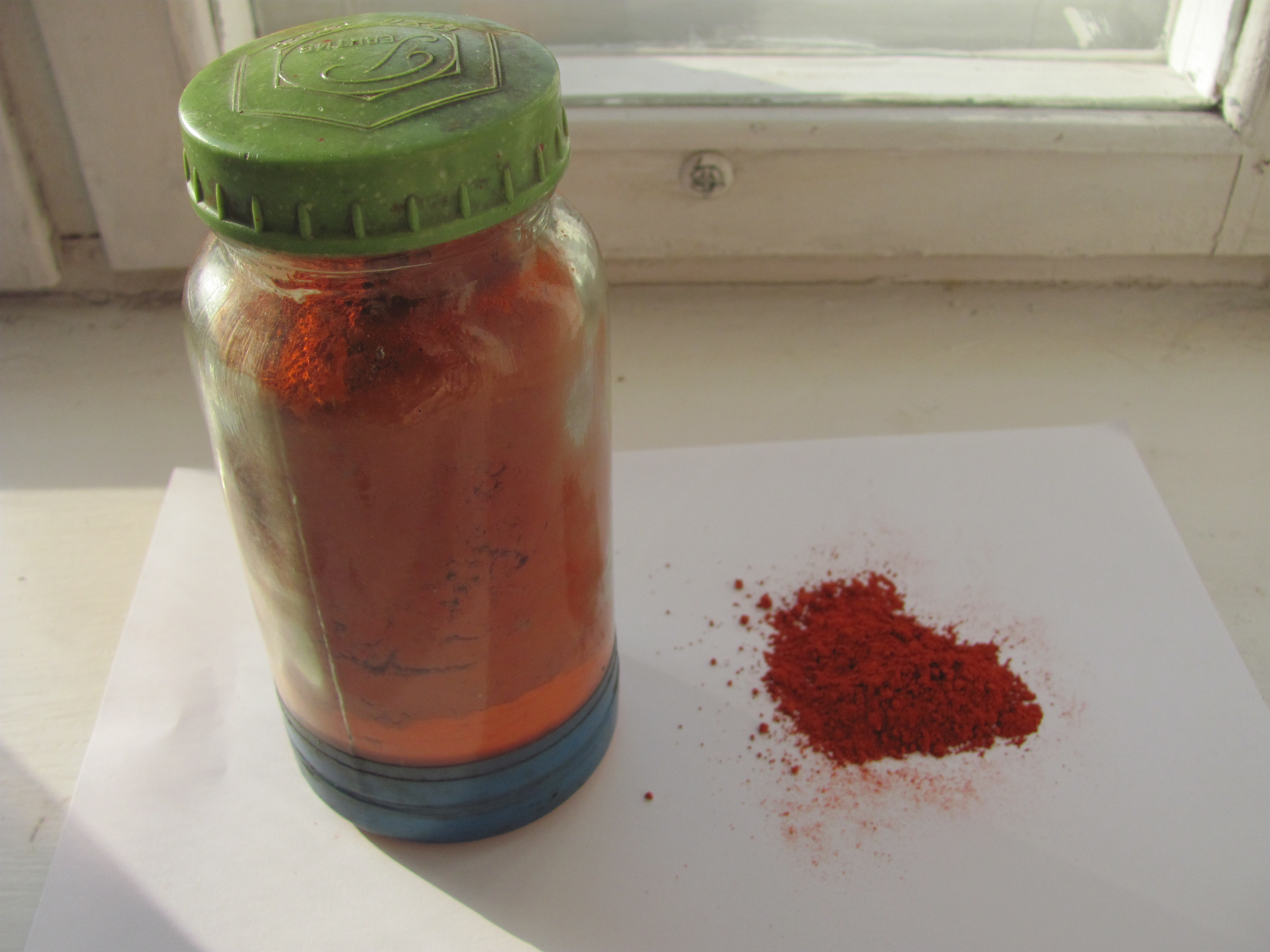

Здравствуйте товарищи химики, я сдесь новенький (на форуме), но очень люблю эту замечательную науку Химию а так-же журнал "Химия и химики". Прошу помощи вот в таком деле. Помогите идентифицировать два реактива, с ног сбился, но нутром чую что что-то интересное.
File comment: № 2 Кристалическое черное вещество вес с тарой 605гр. очень похоже на графит (так-же мажется), но и очень похож на черный фосфор. В воде не растворим, легче ее, при нагревании ведет себя следующим образом: При разогреве на воздухе до градусов 700, если в кучке, с небольшим потрескиванием кучка разлетается в стороны испуская легкий белый дымок, если распределен по поверхности после нагрева не претерпевает изменений (в красный фосфор не превращается). На обоих банках, на крышках, есть надписи "Реактив МХП СССР"
Может кто распознает, или подскажет пути идентификации. с Уважением, Дмитрий.
File comment: № 1 Оранжево-красноватый мелкодисперсный порошок, вес банки с тарой 1850гр. в воде не растворим и тяжелее ее (взвесь постепенно оседает на дно), предположительно киноварь, но может что-то из соединений железа.

Второе вещество чисто визуально напоминает красную модификацию HgO

Оранжевый порошок смахивает на свинцовый сурик.

Мне тоже кажется что оранжево-красноватый мелкодисперсный порошок это Pb3O4.

Да Уважаемые, на второй фотографии это по всей видимости действительно свинцовый сурик. После прокаливания в пробирке металическая ртуть не выделилась, вещество не претерпело изменений.
Какие будут предположения на счет вещества на первой фото? Я не думаю что графит мог продаватся как реактив, или я не прав?

Вещество (1) при прокаливании на воздухе не пахнет? какая у него примерно плотность?
А по поводу (2) скажите, банка очень тяжелая? Соединения свинца и ртути по весу весьма и весьма. Если оно легкое, то это органика, скорее всего.

При прокаливании черное чем-то пахнет, но очень слабо, и не навящиво :confused:
А с оранжевым определились. Тяжолое, при прокаливании в ртуть не превращается, значить оксид свинца (сурик)

А какой-то из типов активированного угля это не может быть?

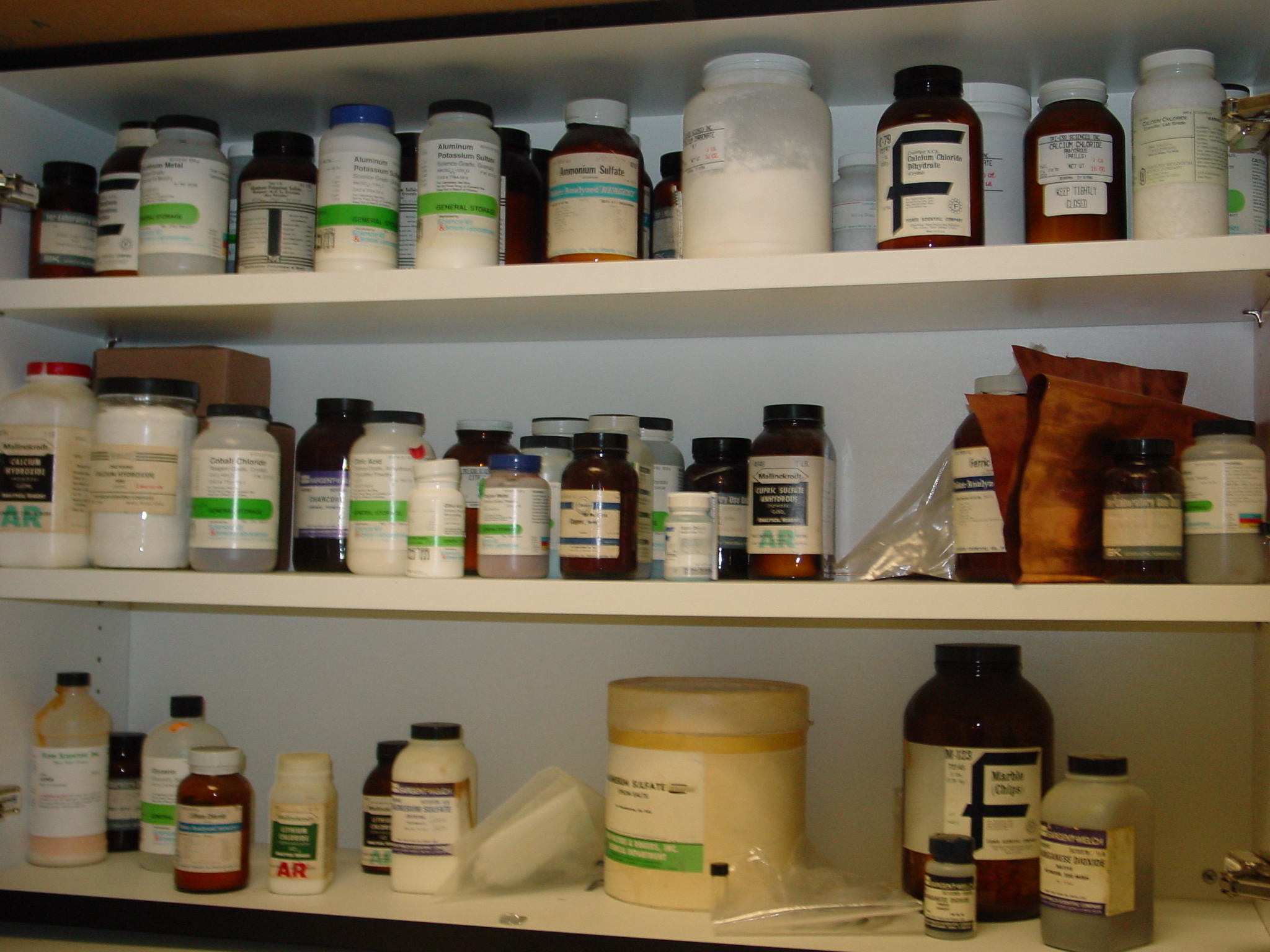

Лилечка шла мимо, и подумала - дай, зайду.

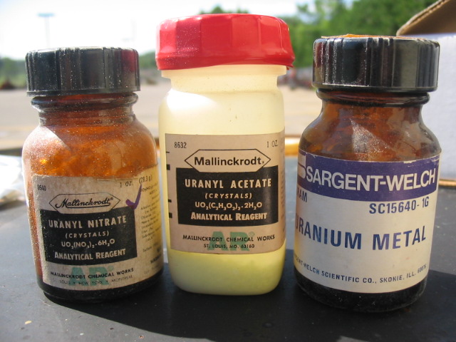

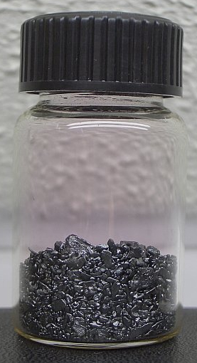

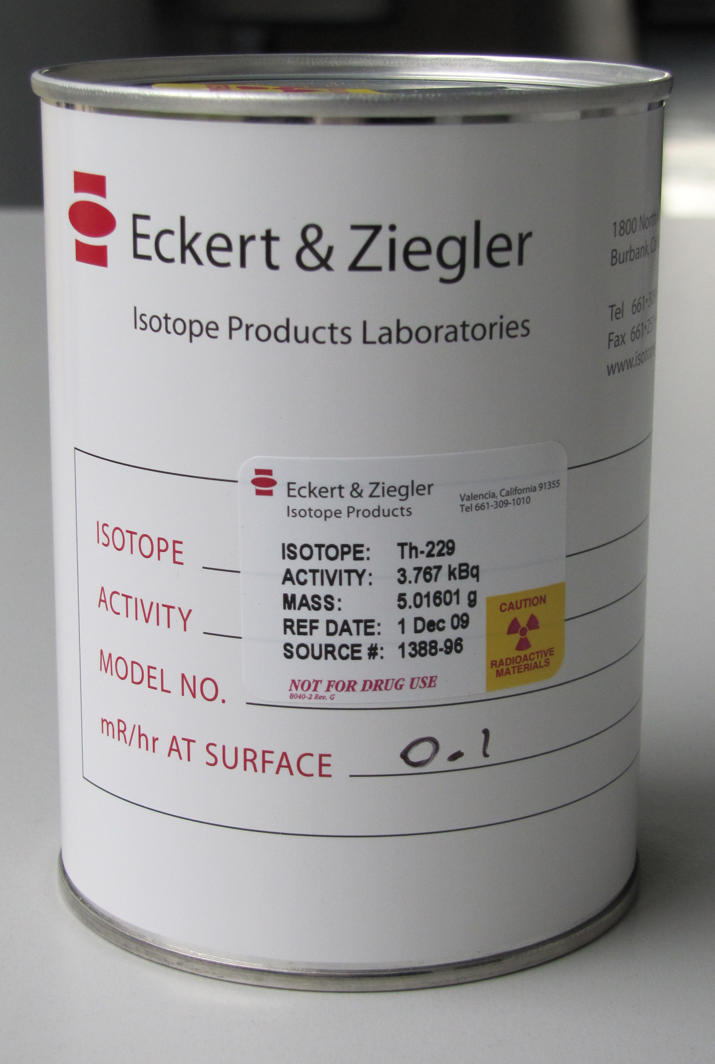

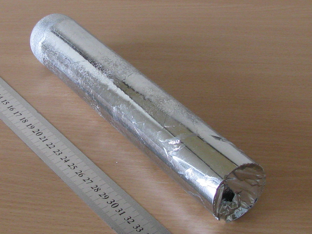

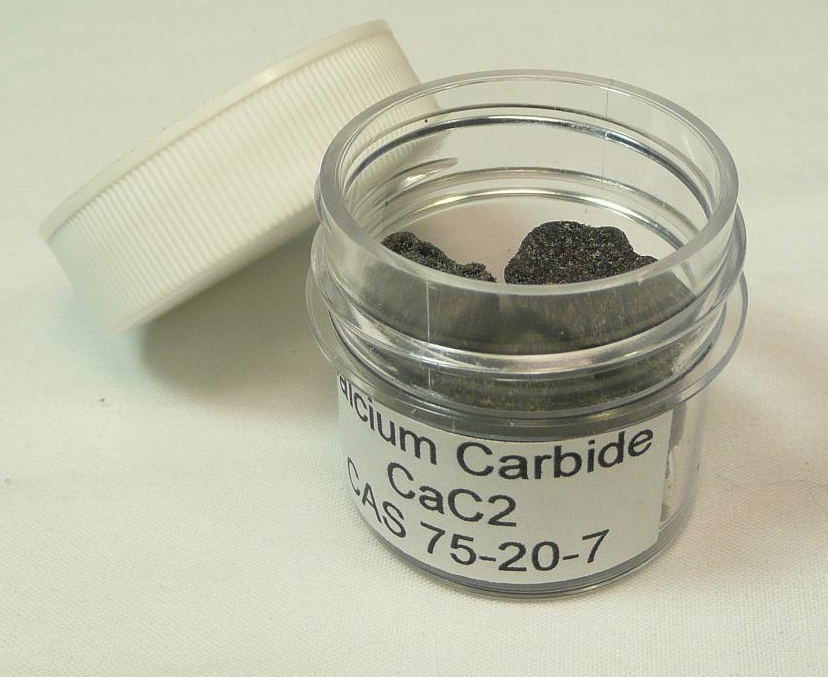

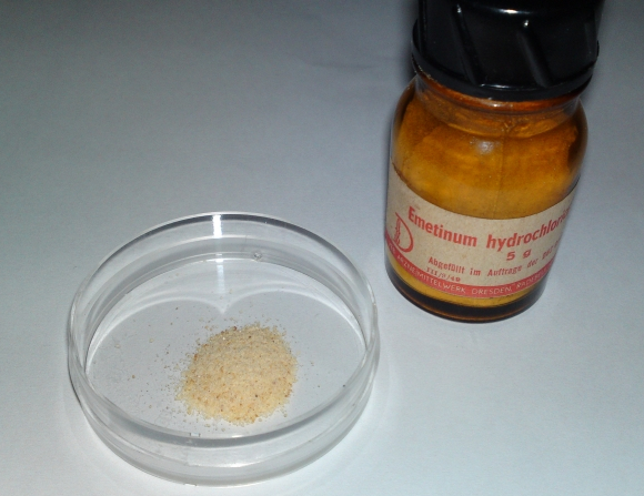

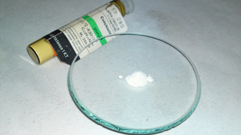

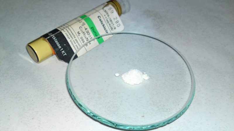

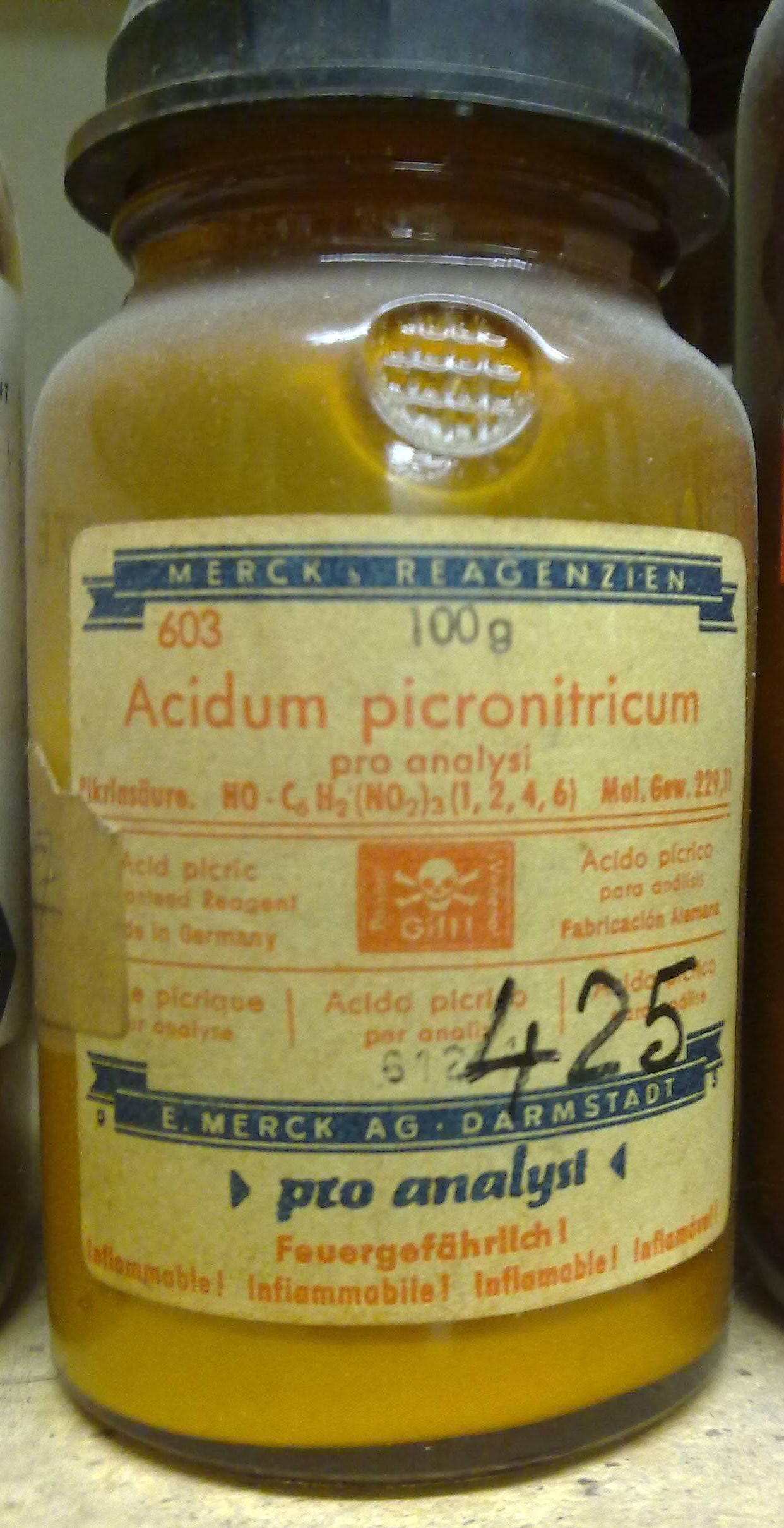

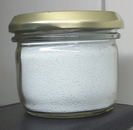

Я просто не смогла пройти мимо этой чудесной фотографии. В баночке бертолетова соль.

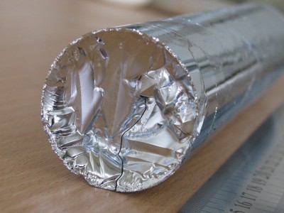

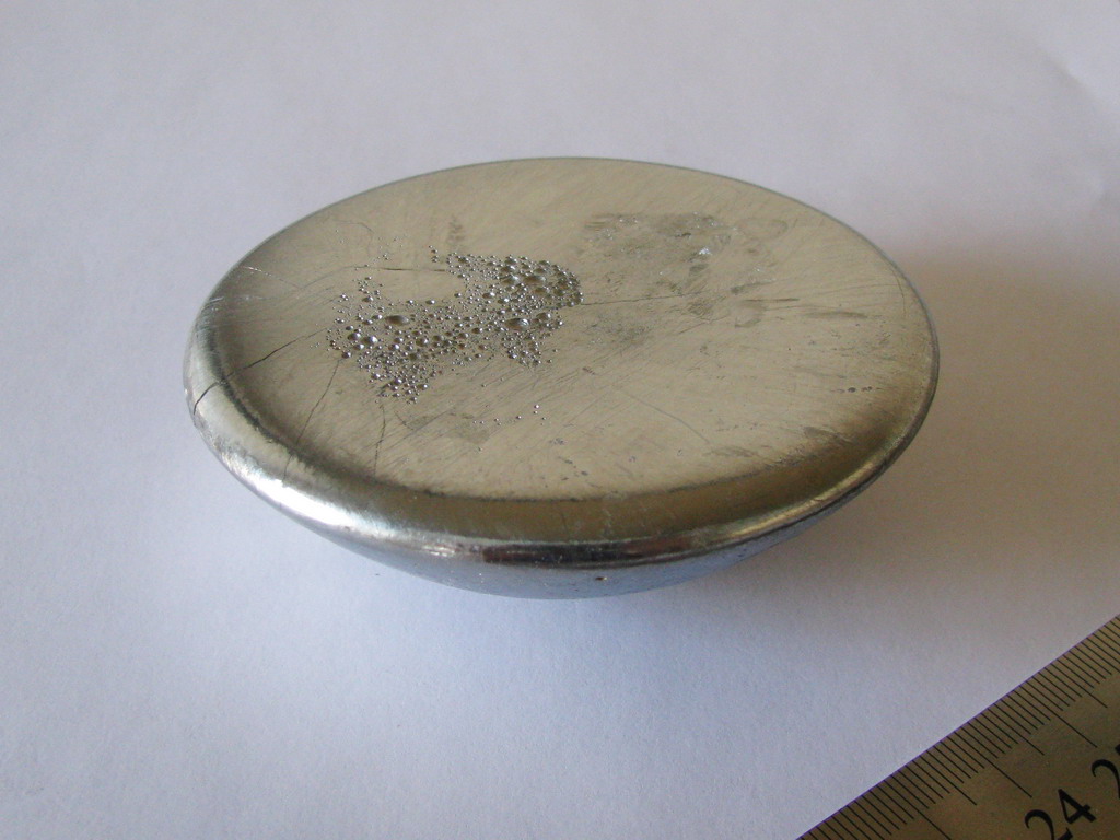

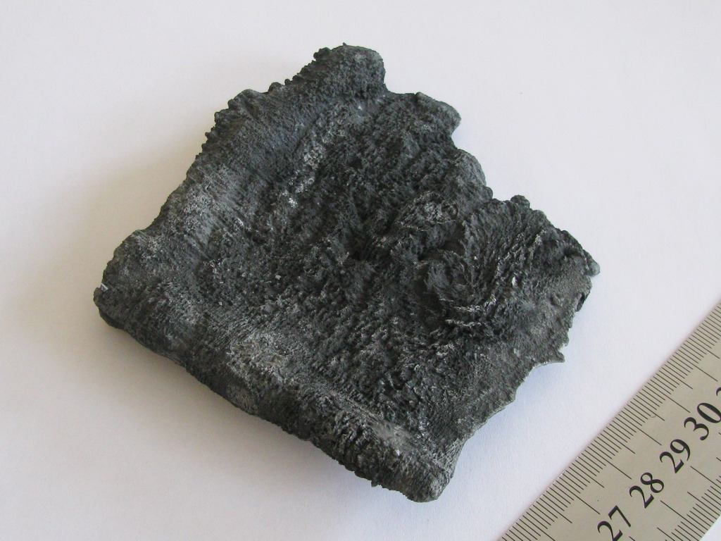

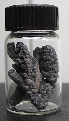

Решил наклацать фоток теллура:
File comment: Порошок теллура

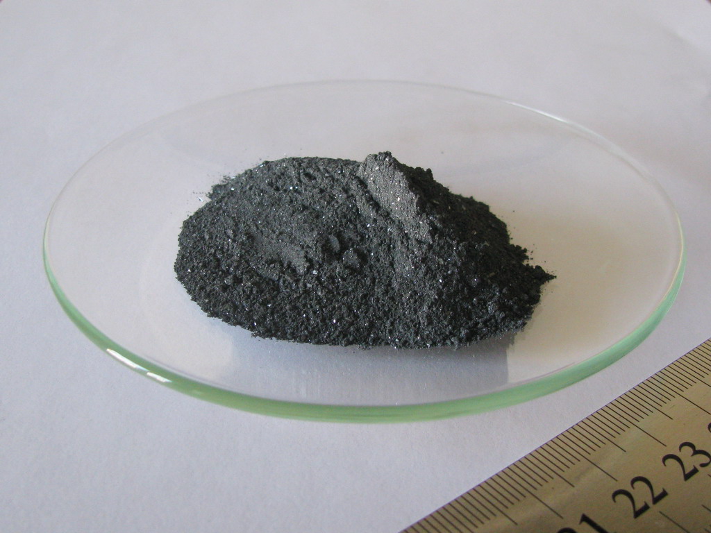

File comment: Теллур электролитический

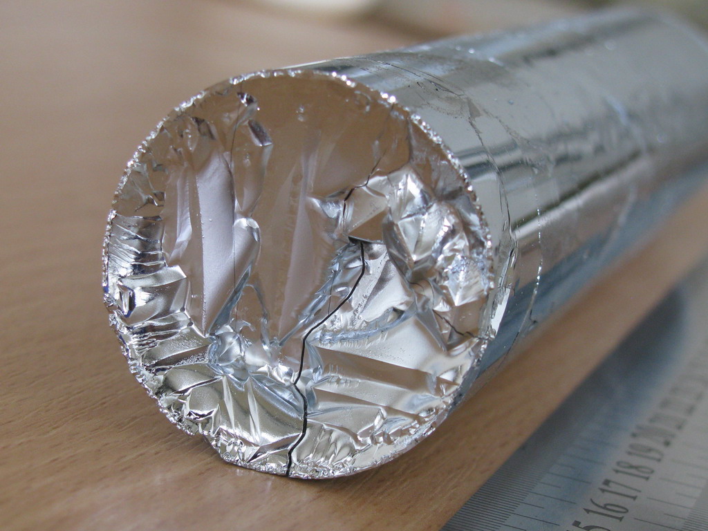

File comment: Слиток переплавленного теллура (~800 г)
File comment: Слиток теллура после фильтрации(~2,3 кг)
File comment: Кристаллизация теллура. Иногда бывают очень даже красивые узоры.
File comment: Осколки теллура
File comment: Дистиллированный в вакууме теллур
File comment: "Теллуровое" зеркало

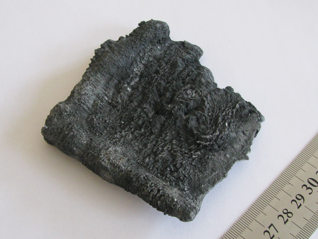

Моя коллекция химических элементов - http://elements.dp.ua/chemistry/elements/

На мой взгляд - судя по свойству реактива 1 давать дымок при нагреве, а также по физическим свойствам - это может быть дисульфид молибдена. Можно попробовать растворить пробу вещества в царской водке или конц. серной кислоте и далее провести реации на молибден.

xamurapi по поводу вещества 2 - чтобы убедиться, что это свинцовый сурик - можно попробовать обработать пробу вещества азотной или уксусной кислотой и далее провести реакцию на ионы свинца (например, с иодидом калия).

рыжий порошок напоминает гелиантин (метилоранж), но он не тяжелый в отличие от сурика.

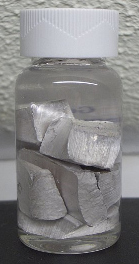

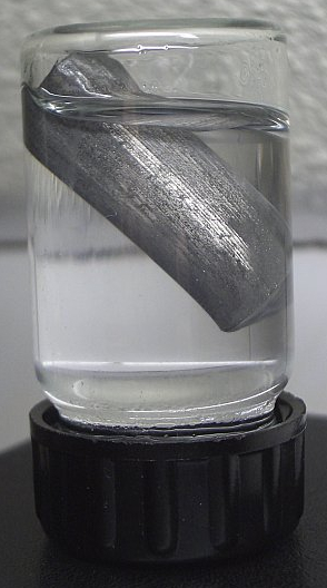

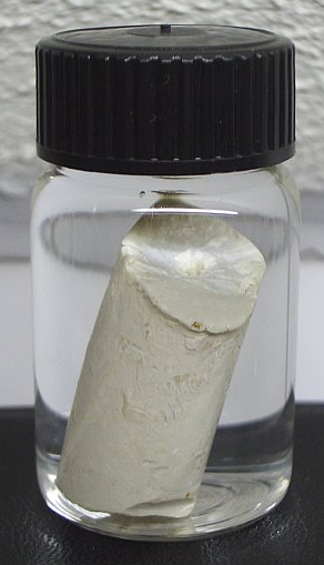

Несколько удачных, на мой взгляд, фоток - так как хорошо видны сами элементы.
File comment: Мышьяк в виде элемента.

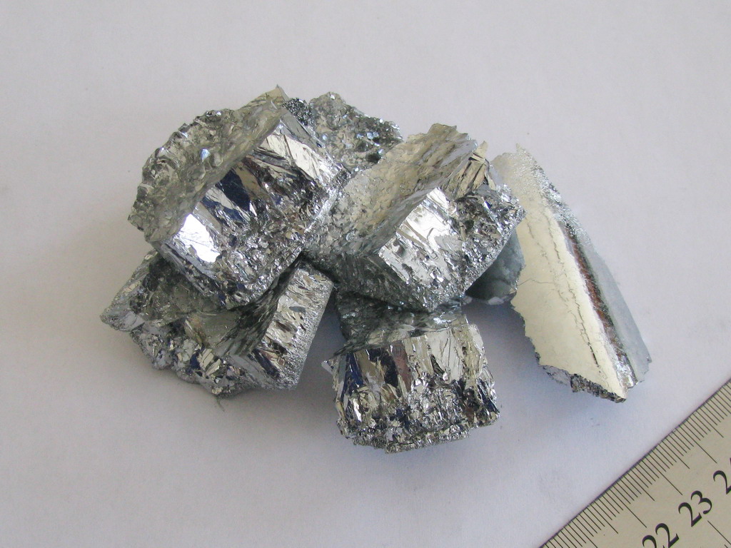

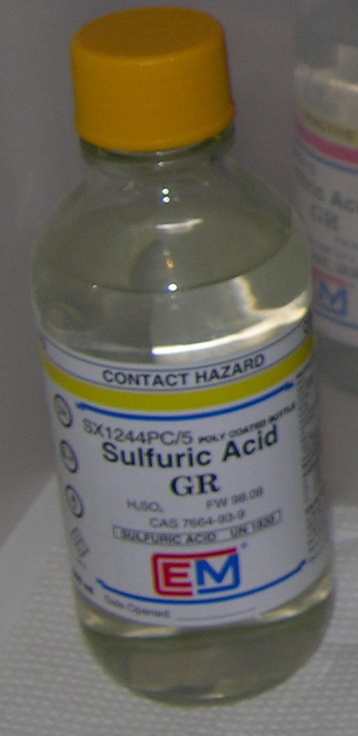

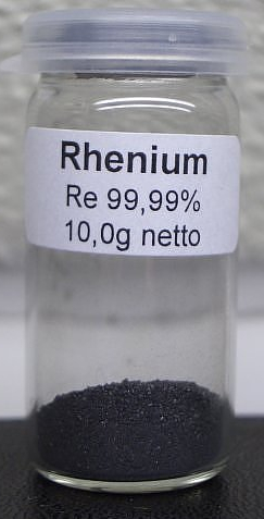

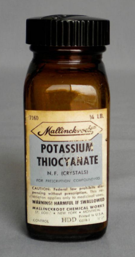

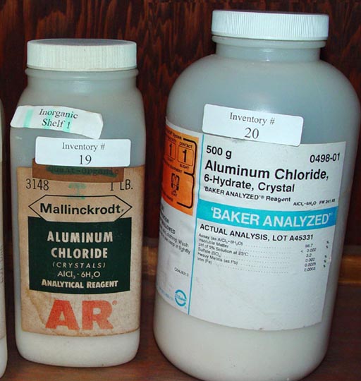

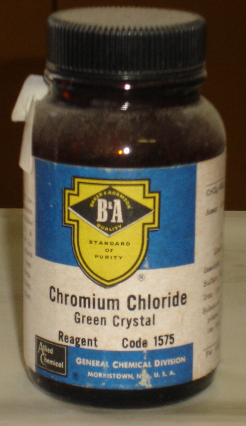

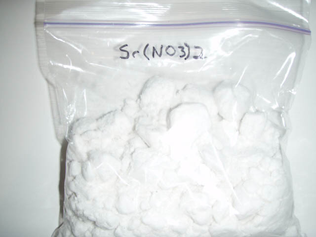

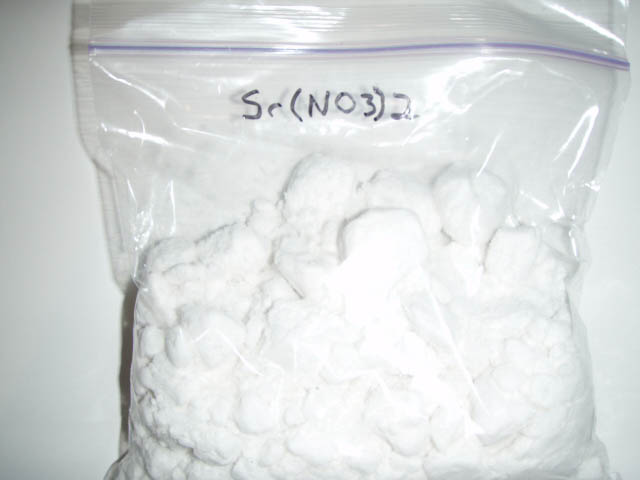

File comment: Бутылочка, наверное, из какой-то особенной пластмассы, если не разъело. Потому что не стеклянная.
