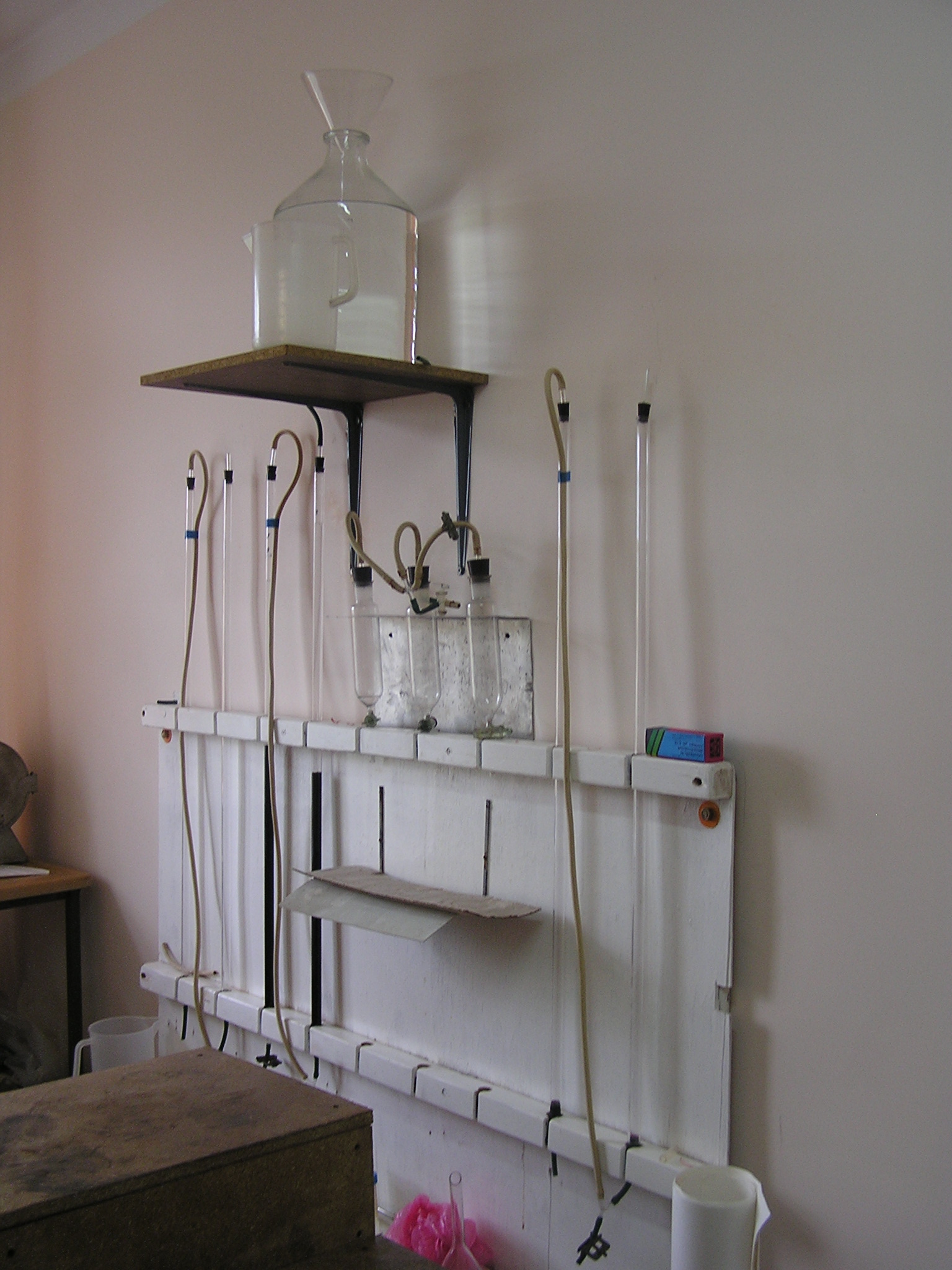

Гидрид wrote:
В этой же лабораторной комнате, в прошедший понедельник появился маленький музей кафедры "Химии" МГТУ им.Баумана, точнее музейный уголок, пришло в голову на историческом столе, вынув из шкафа, пылившиеся колбы и реторты начала 20 века, сделать этакую историческую реконструкцию уголка лаборатории начала прошлого века. За основу были взяты фотографии лабораторий Химического отделения Императорского Московского Технического училища, коим МГТУ был до революций.

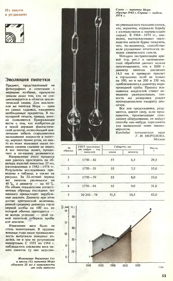

По впечатлениям из музея НИХИ им. Бутлерова или как он там сейчас, только дедушка Зинин пользовался довольно корявой толстостенной посудой, хотя ампула с тем самым анилином выглядит, конечно, старой, но не антикварной уродливо-толстостенной. У самого Бутлерова была на вид уже вполне современная посуда, про Арбузова, который Ерминингельдович, с его колбой вообще молчу, а вот дальше бывало по всякому. Вот старая "Химия и жизнь" прикалывается:

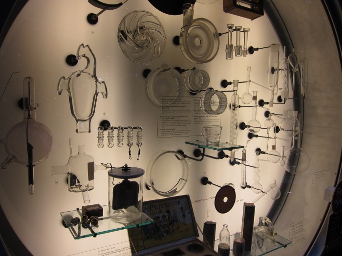

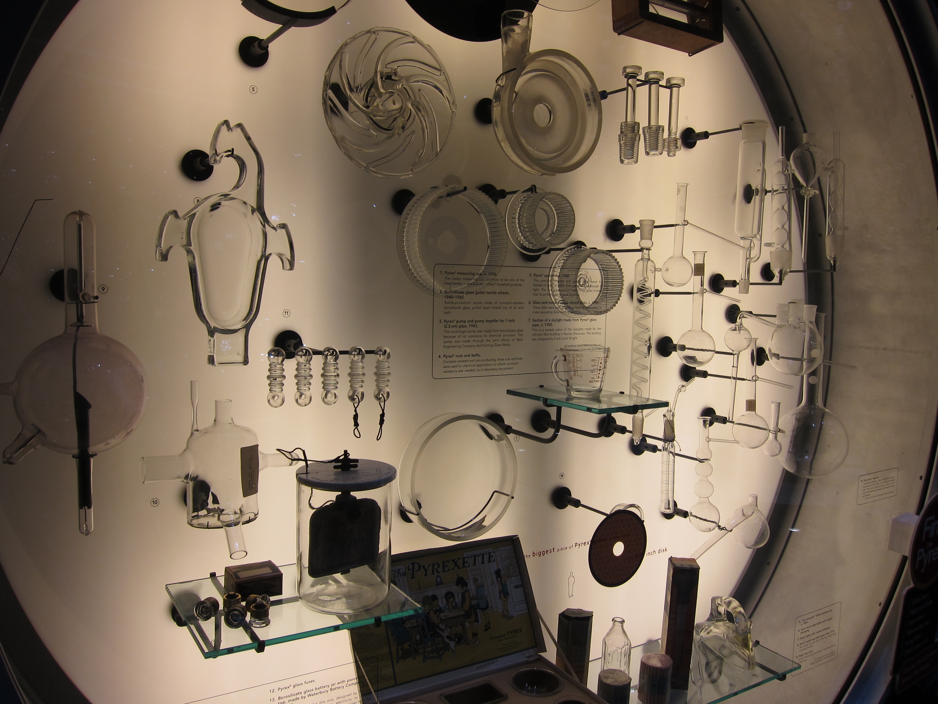

Наткнулся в своих залежах на околохимическую фотку из отраслевого музея.
PostPosted: 29 Dec 2013 21:35
Хм, вверху, похоже, детали стеклянного центробежного насоса. Впечатляет.
PostPosted: 29 Dec 2013 23:40
Слева похоже трубка Крукса.

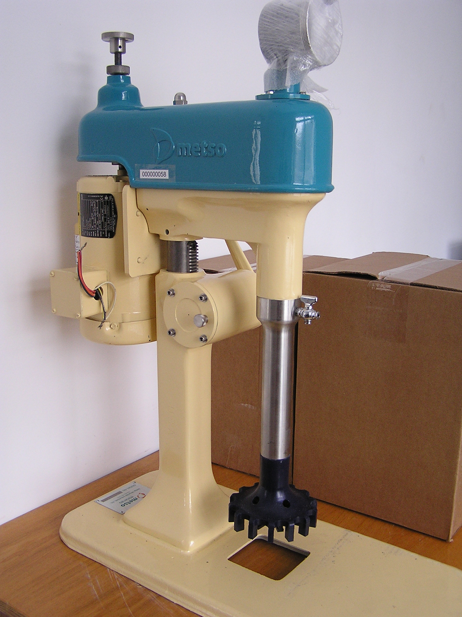

Парочка технологических фотографий (испытательная лаборатория - это не только аналитика!).
File comment: Стенд для испытаний ионообменных смол.

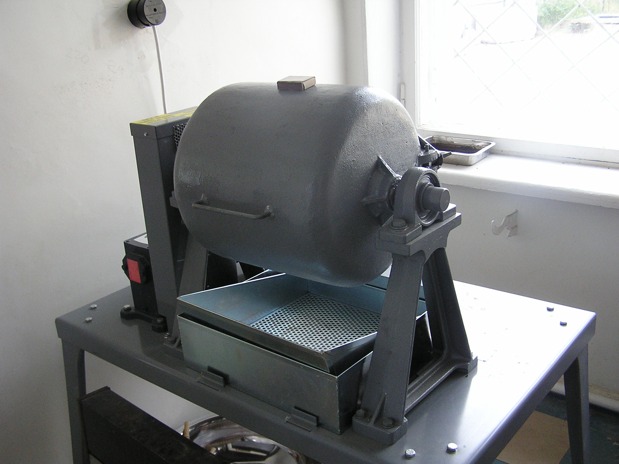

File comment: Шаровая мельница для определения индекса Бонда (характеристика измельчаемости руды на единицу энергии).

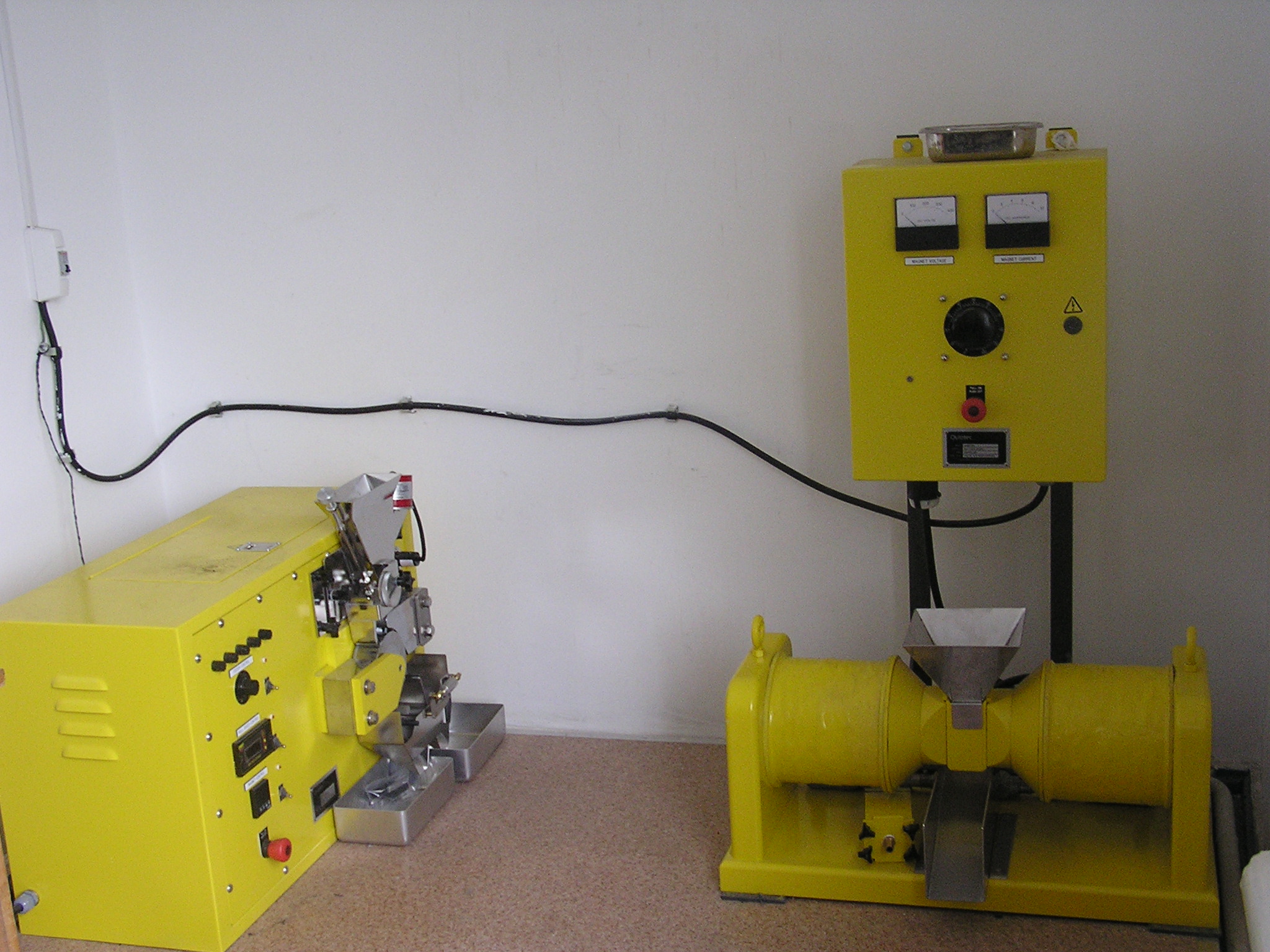

File comment: Магнитные сепараторы - "сухой" (слева) и "мокрый" (справа).

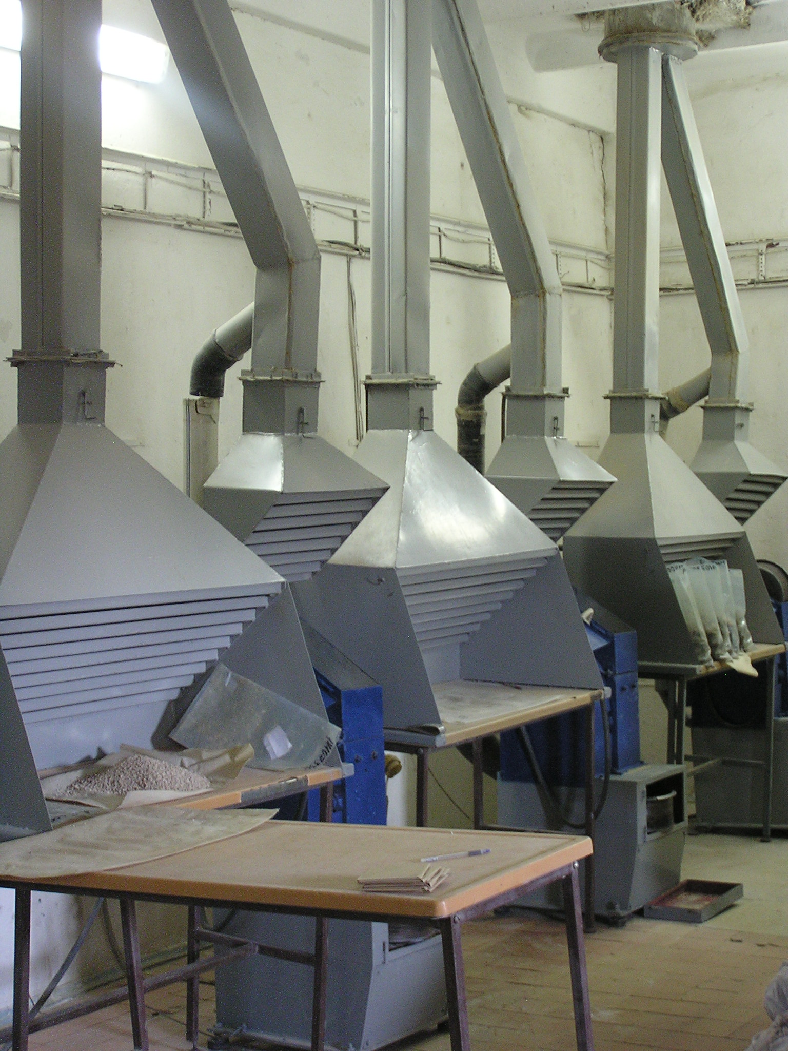

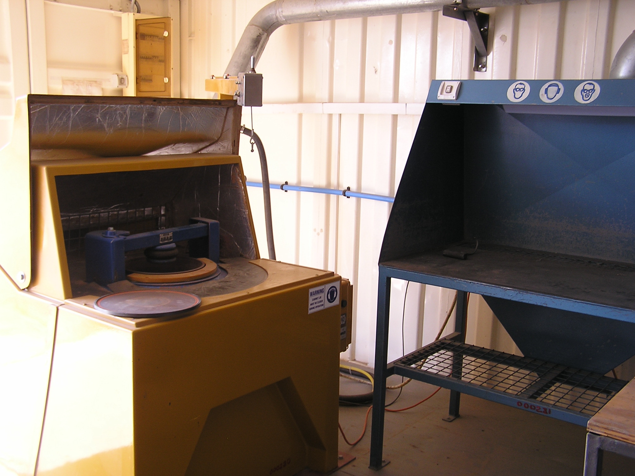

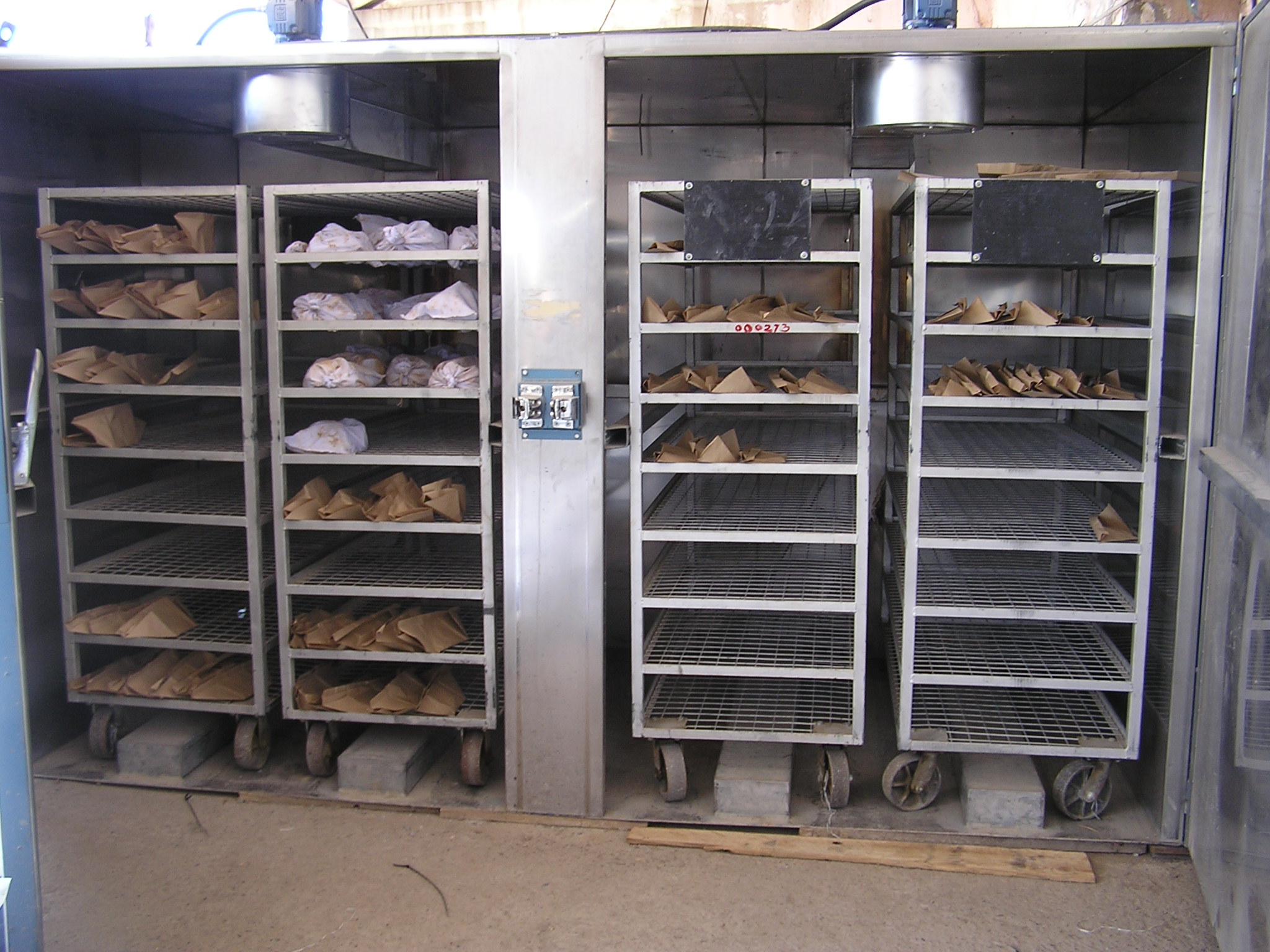

До того, как попасть собственно в лабораторию, геологические пробы проходят подготовку (разделку). "Непыльной" такую работу уже никак не назовешь...
File comment: Сушка в немаленьком шкафу, видны открытые двери по бокам.
File comment: Дробилки со вспомогательными столами.
File comment: Истиратели вибрационные на 14 проб каждый. Справа видны выставленные по порядку номеров стаканы с пестиками. В лотке - кварцевый песок для зачистки.

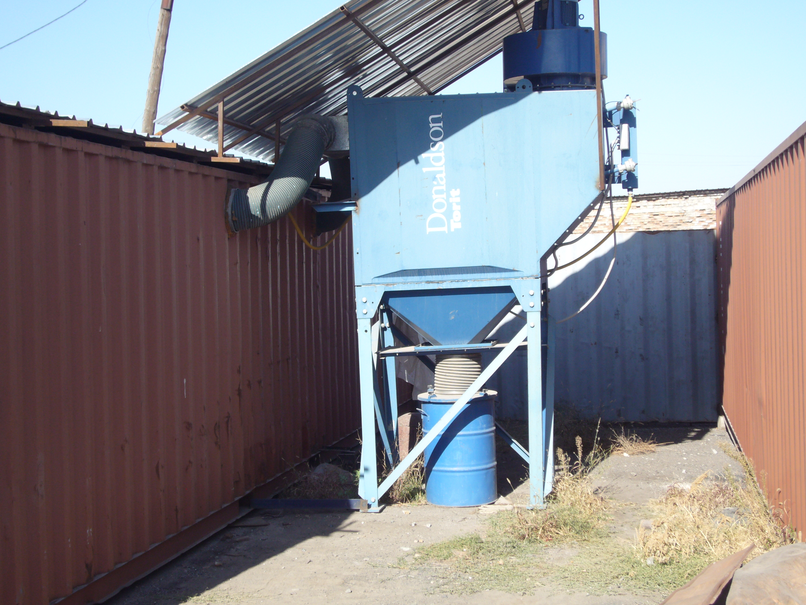

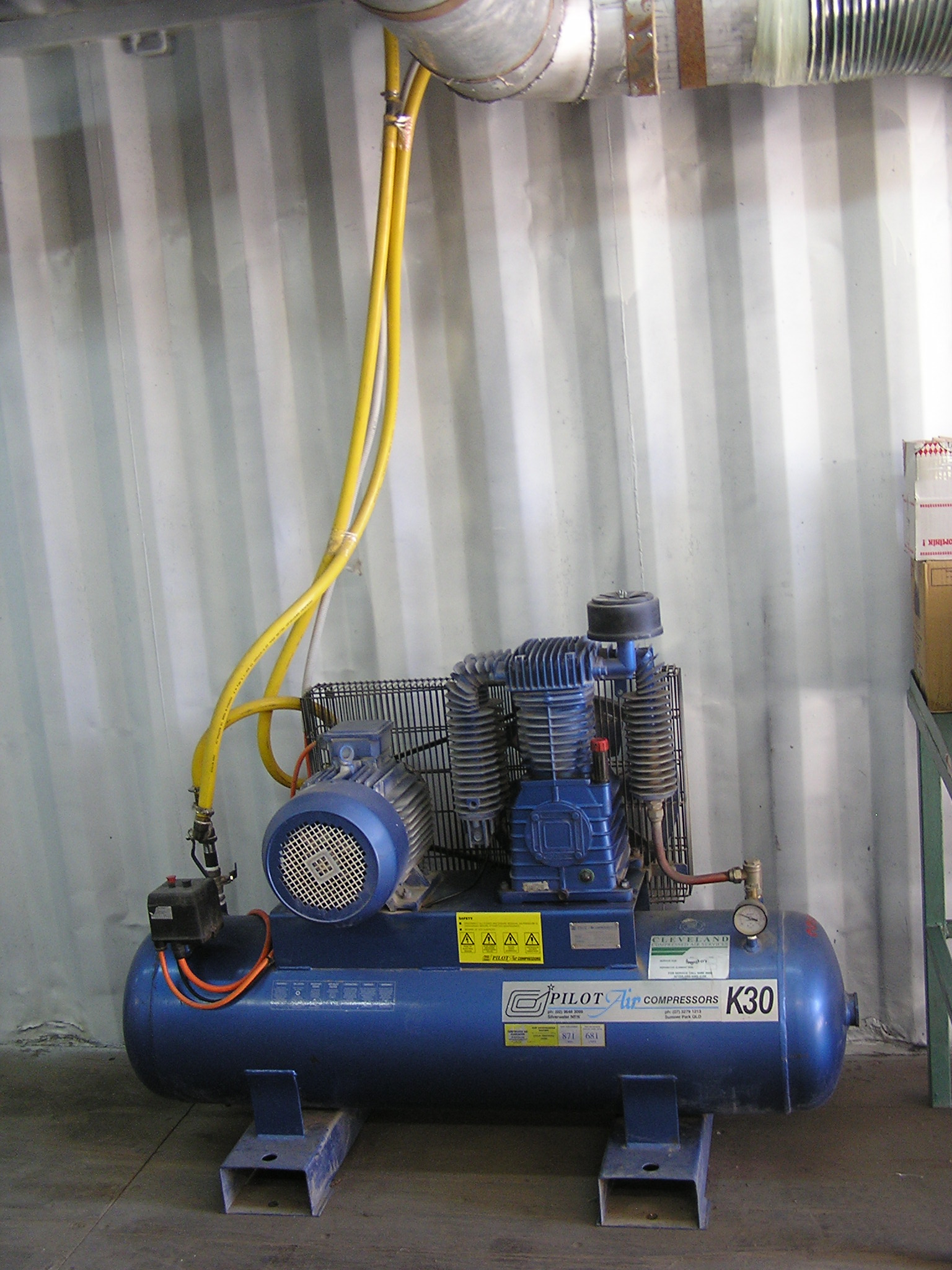

File comment: Компрессор для пневматической очистки дробилок/истирателей.

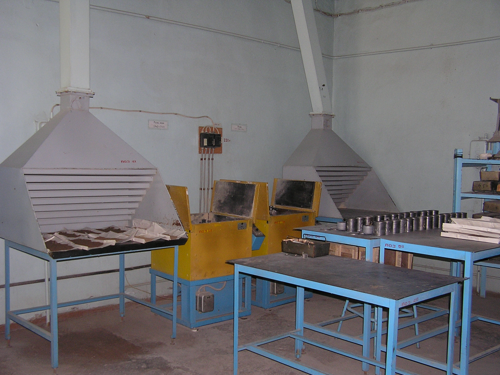

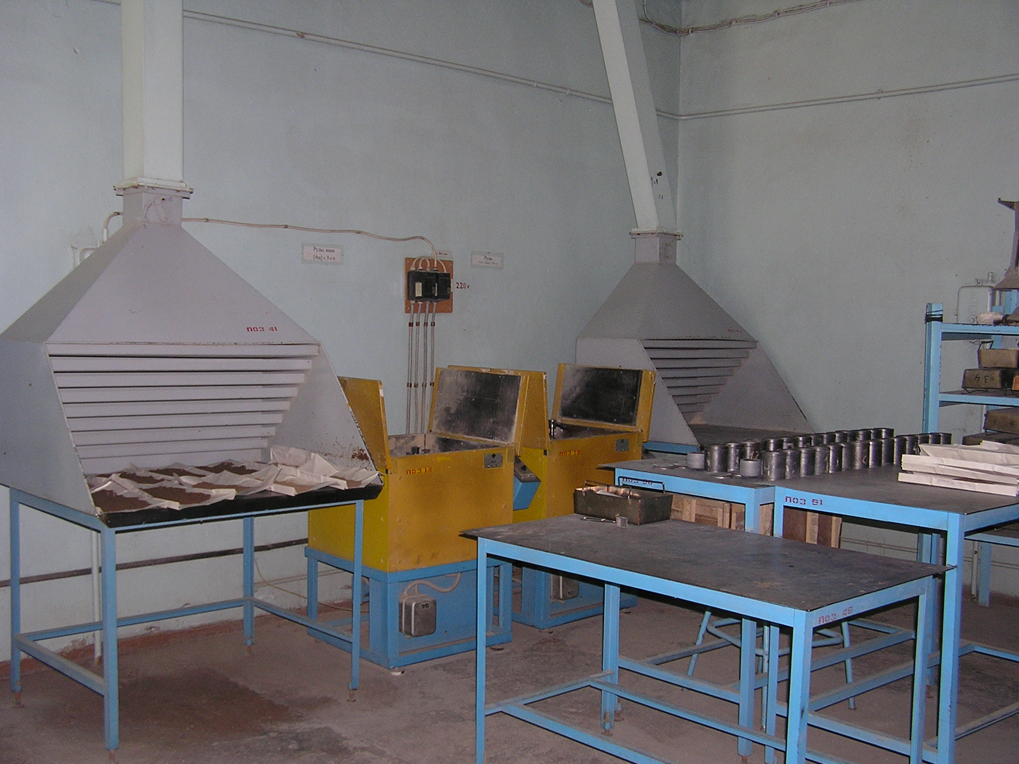

File comment: Это - вытяжка. С пылеуловителем.

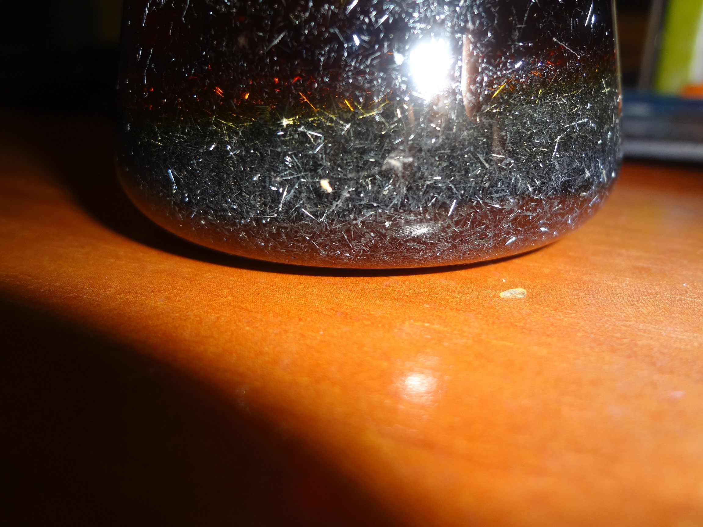

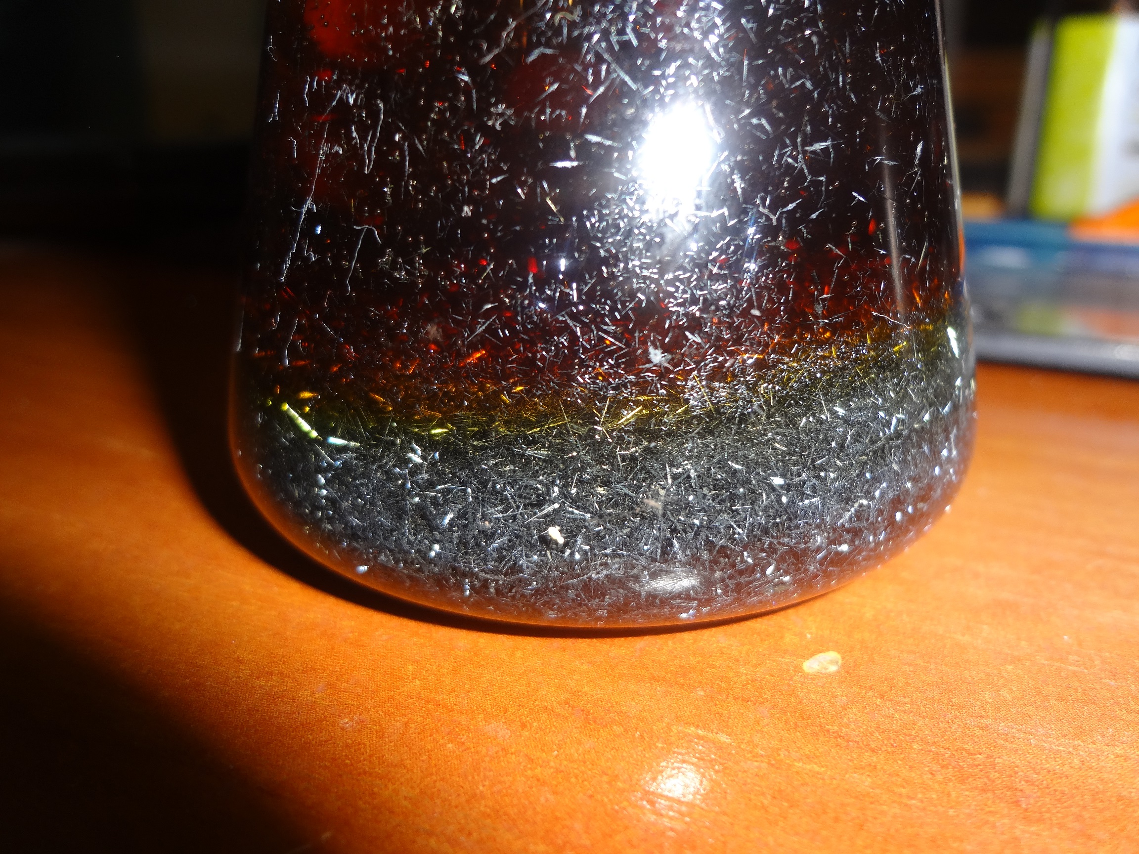

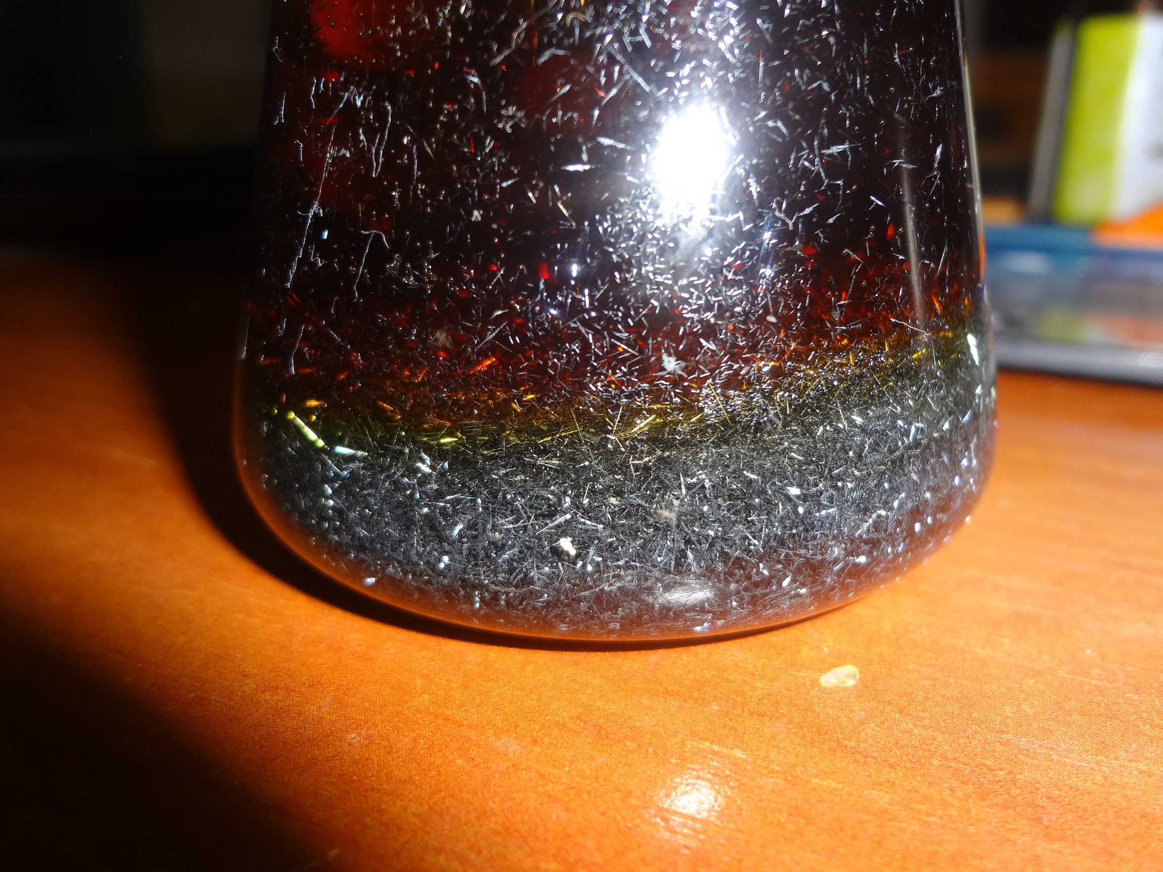

Йод из йодной настойки
PostPosted: 07 Jan 2014 12:08
Joined: 07 Jan 2012 10:14
Posts: 373
Чем Вы его (йод) осадили, что получились такие большие кристаллы?
PostPosted: 07 Jan 2014 12:18
Если вместо серной кислоты взять 9% уксус (или лимонную кислоту). Всю смесь йодного раствора и кислоты разбавить водой вдыое, и 3% перекись добавлять не всю сразу, а постепенно. То кристаллы йода из за медленной реакции вырастают действительно значительно крупнее, чем при быстром осаждении.
Однако на фото они всё же более крупные!
PostPosted: 07 Jan 2014 12:43
Posts: 373
Вот вот! :) У мня с уксусной кислотой и 3% Н2О2, получался мелкий порошок...

Такие иглы получаются после сублимации иода.

Судя по названию картинок, нет. К тому же зачем после сублимации заливать йод водой (предположительно)? :)
PostPosted: 07 Jan 2014 17:46
При сублимации у меня получались вообще крупные кристаллы йода.
Тут судя по фото, и надписи над ними: йод только что осаждён (даже ещё не полностью).
Впрочем, тут может быть много факторов, таких как температура, крепкость, концентрация кислоты и перекиси, вид кислоты, возможно даже pH...
Впрочем, зачем всё это? При сублимации совершенно не важно, какой йод (всё равно испарится). А для большинства реакций его нужно измельчать. Так что из плюсов только то, что легче будет очищать деконтацией.
http://www.youtube.com/watch?v=yjLNGS9kKbo Делал,по этому методу,только вместо 40 мл 30%-ной солянки,добавил чуть больше 15 мл фосфорки 60%-ной.Кристаллы большими могли получиться благодаря тому,что я дал ему отстояться более 15-ти минут на балконе где температура колебалась где-то от +4 до +7,ну в общем до +10 градусов. Сам не ожидал,что у меня так получится))) Самому приятно))) Но осадить то осадил,а вот с осушением йода помудохался серьезно...Выход теперь совсем далек от 100% ((( Я даже по этому поводу старую тему поднял,вот: http://forum.xumuk.ru/index.php?showtop ... ntry831933 Последний вопрос,который интересует: можно ли удалить с йода большую часть воды методом вакуумного фильтрования???

Вакуумным фильтрованием можно "отжать" иод на фильтре - но не более того. Эффект тот же, что от шприца, но при этом могут возникнуть проблемы с отделением осадка от фильтра.

ИМХО, там в другом проблема - вслед за водой в вакуумную систему полетит и иод в значительном количестве. Если уж он заметно летит, просто лёжа на фильтре на открытом воздухе при комнатной температуре...

Сушить в обычном эксикаторе, например, над серной кислотой. Ес-но - потери на испарение.
Но в некоторых случаях сушить не требуется. Если есть весы и мерный цилиндр - можно отмерить мокрый. Ссылку я давал, но на всякий случай приведу формулу здесь:
Для этого достаточно взвесить суспензию в мерном цилиндре. Масса иода рассчитывается в системе СГС по формуле: (m-Vd2)d1/(d1-d2), где m - масса суспензии в граммах, V - её объём в миллилитрах, d1=4,94 г/мл - плотность иода, d2=1 г/мл - плотность воды. Поскольку d1/(d1-d2)=1,25 можно записать: масса иода в суспензии=1,25(m-V·1г/мл)
По-простому: из числа граммов вычесть число миллилитров и результат умножить на 1,25.
Вы считаете,что йод просочится через мокрый бумажный фильтр??? Я не отрицаю то,что йод при этом процессе может полететь,но чтоб он вот так вот сочился через влажный фильтр в систему... Как-то трудно представить...
