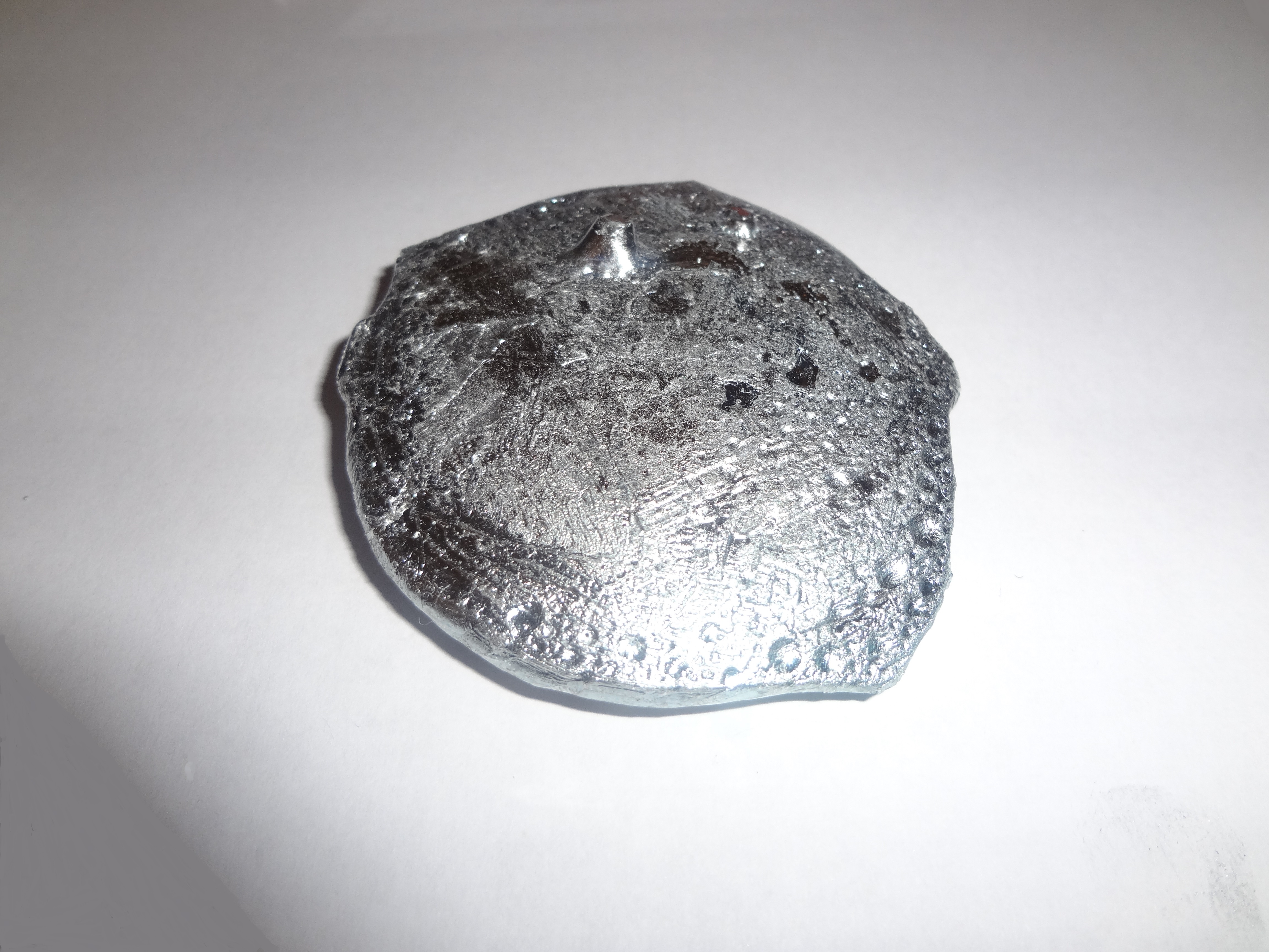

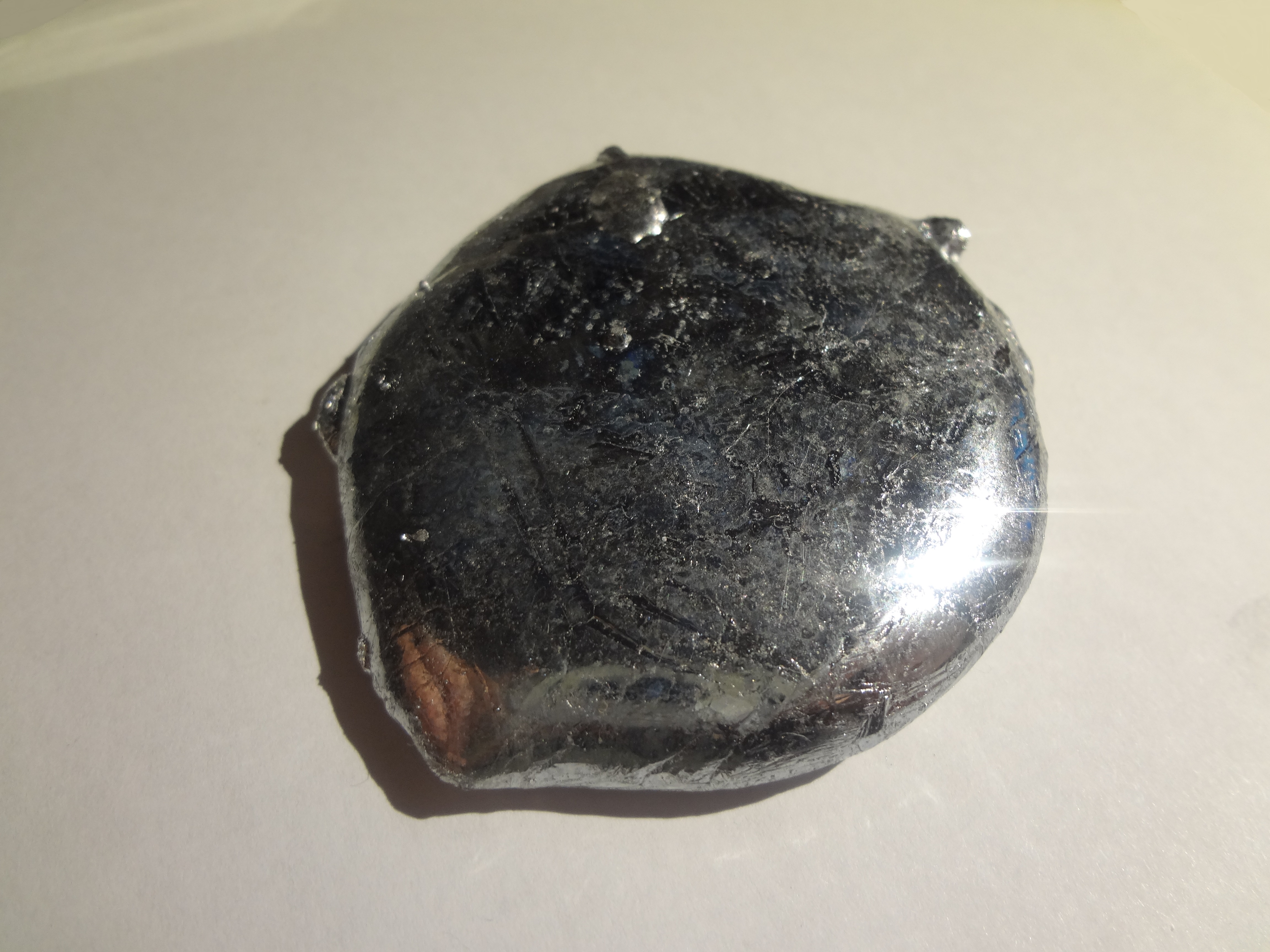

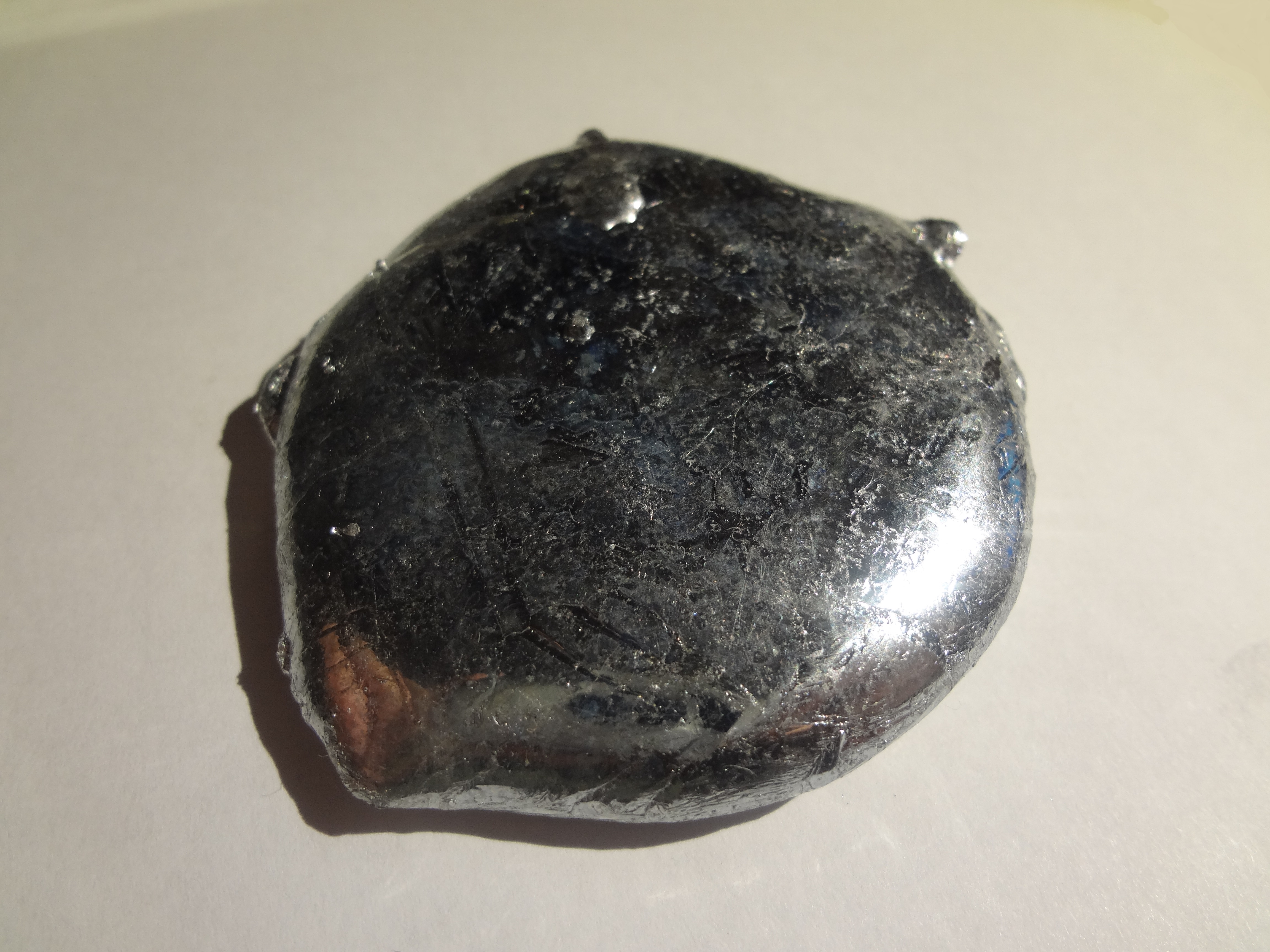

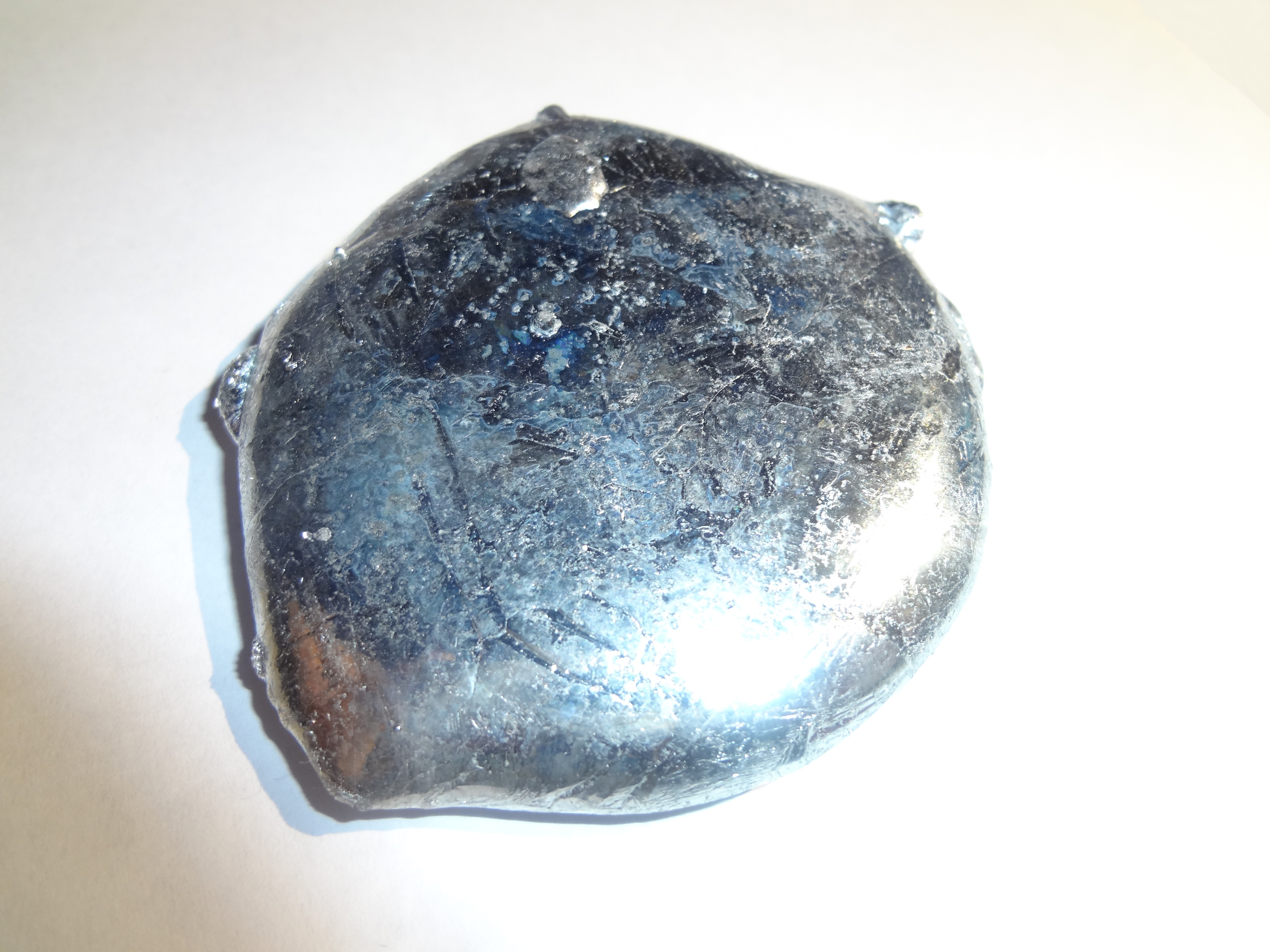

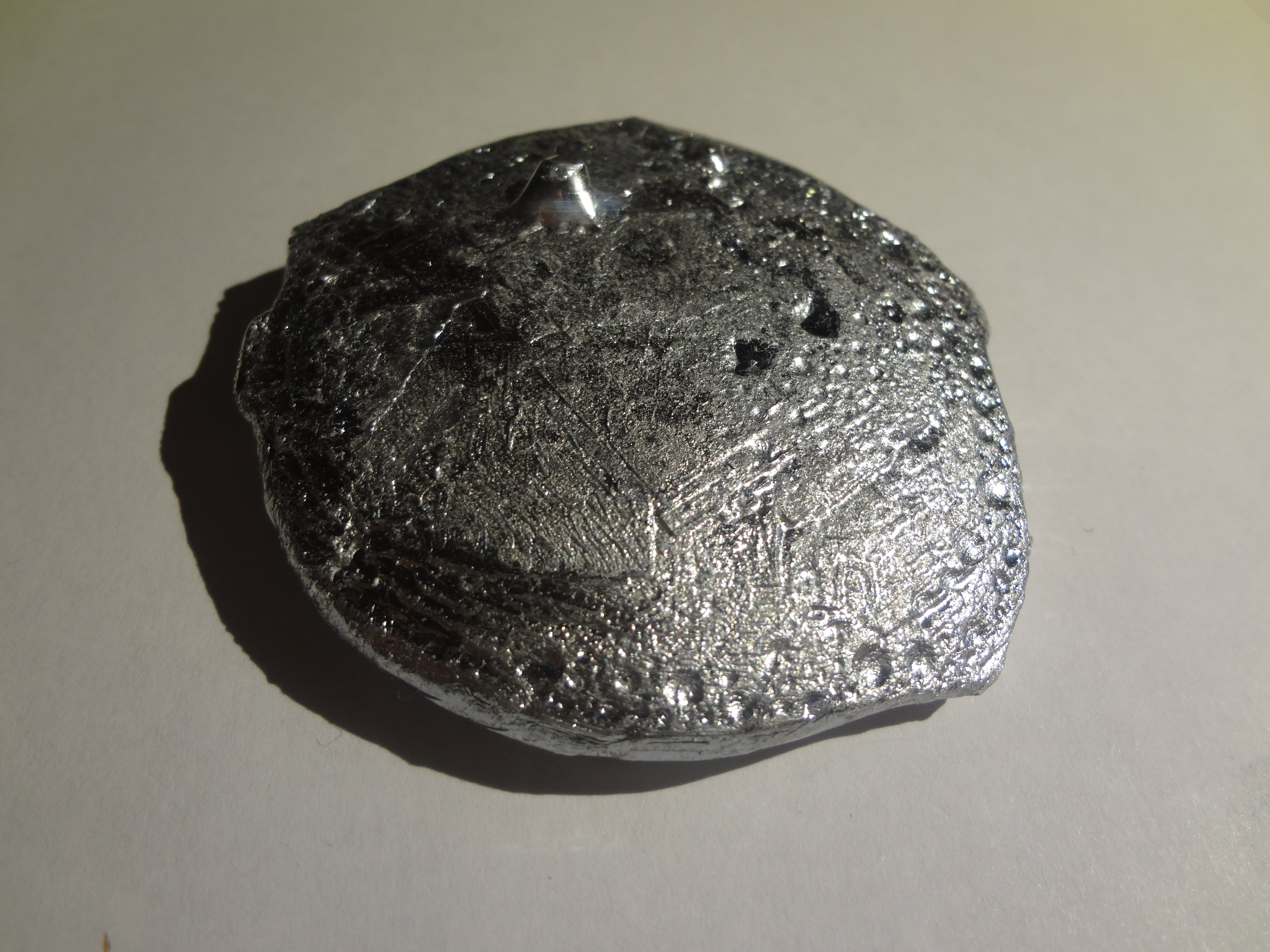

Галлий)))

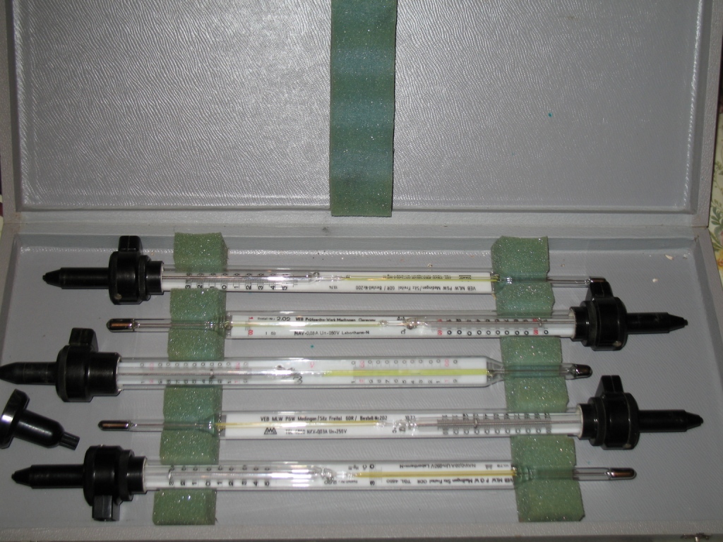

См. также Ареометры, бутирометры (жиромеры), термометры http://chemistry-chemists.com/N8_2013/C ... -P2-4.html

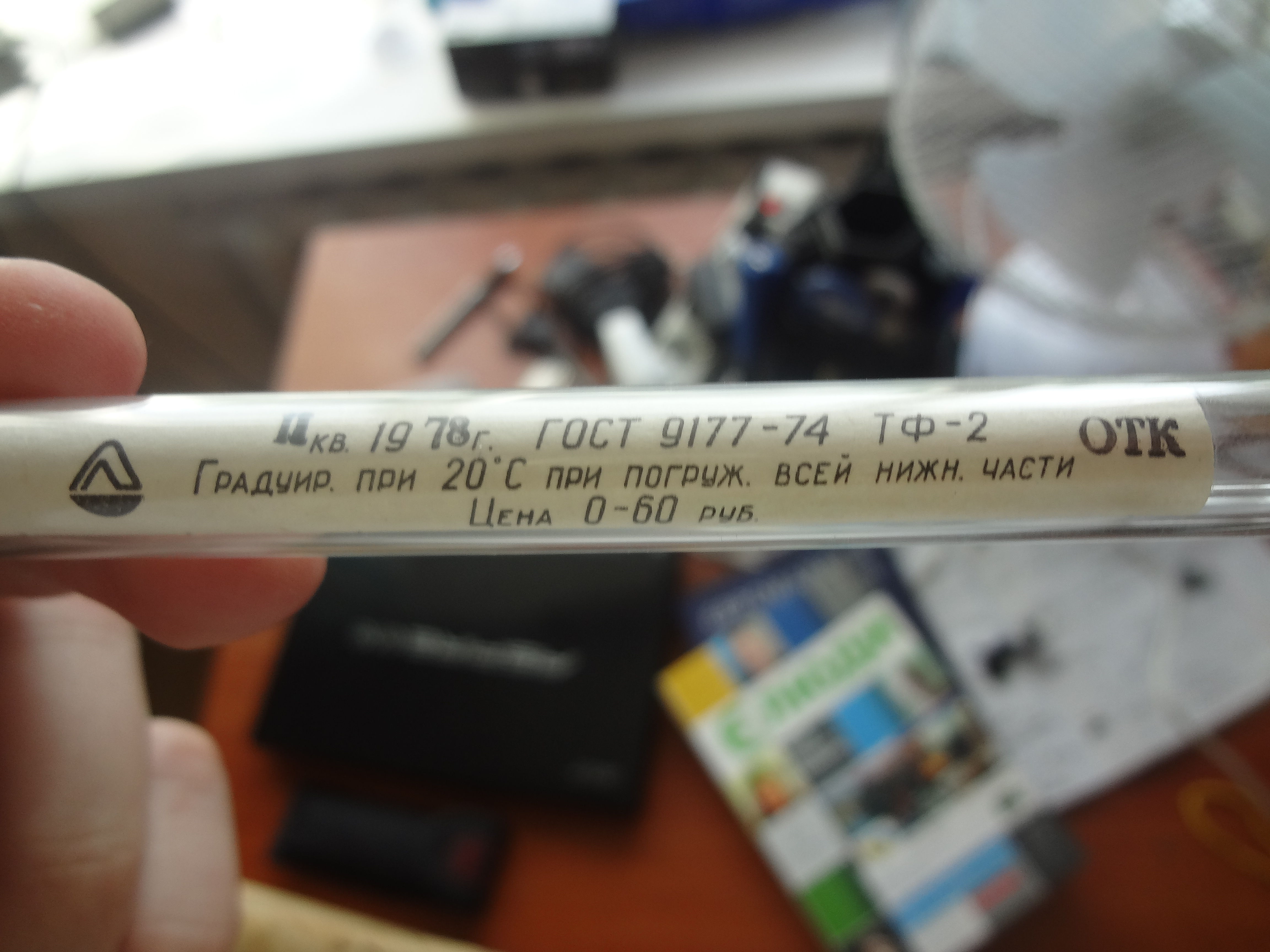

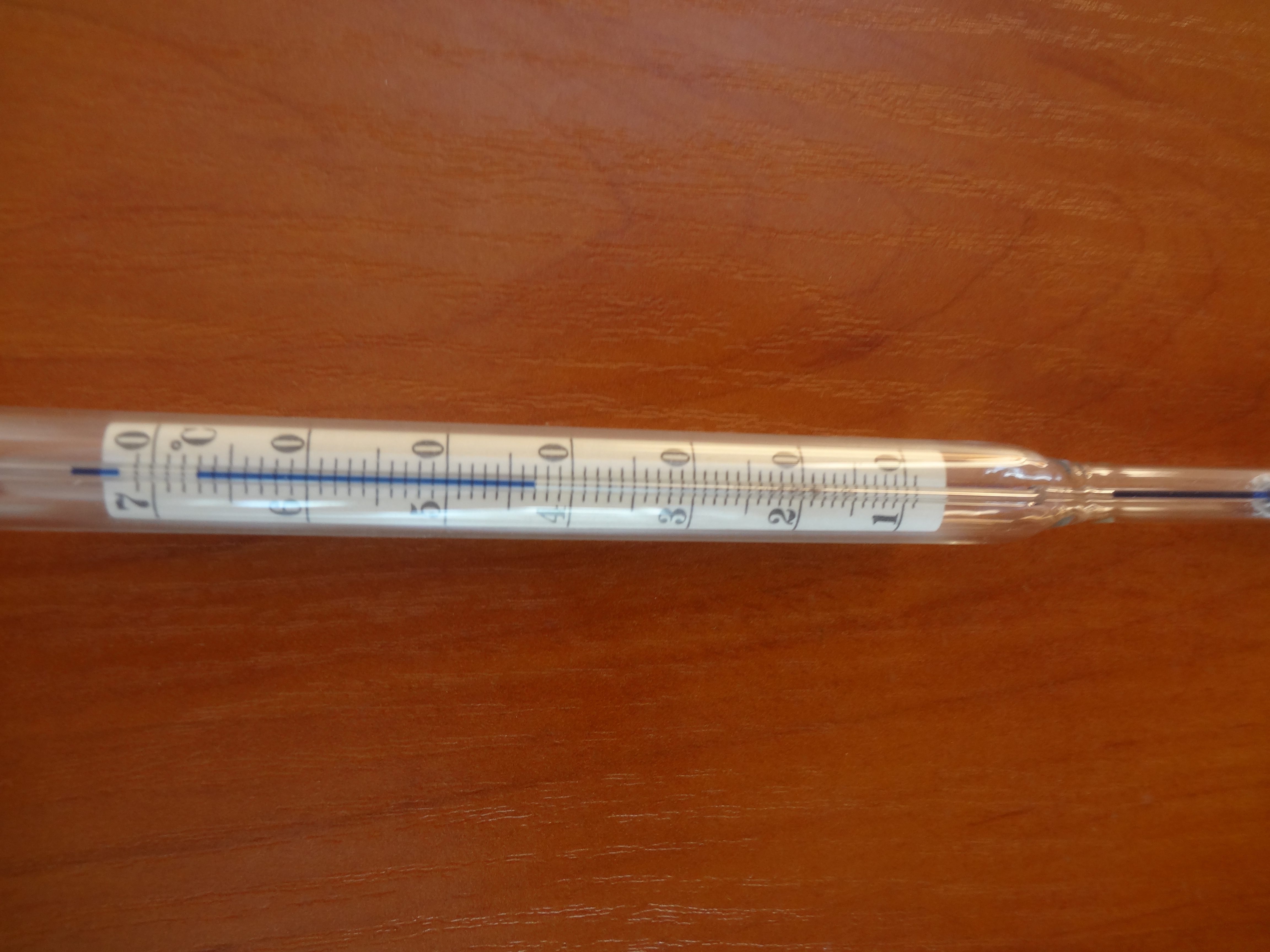

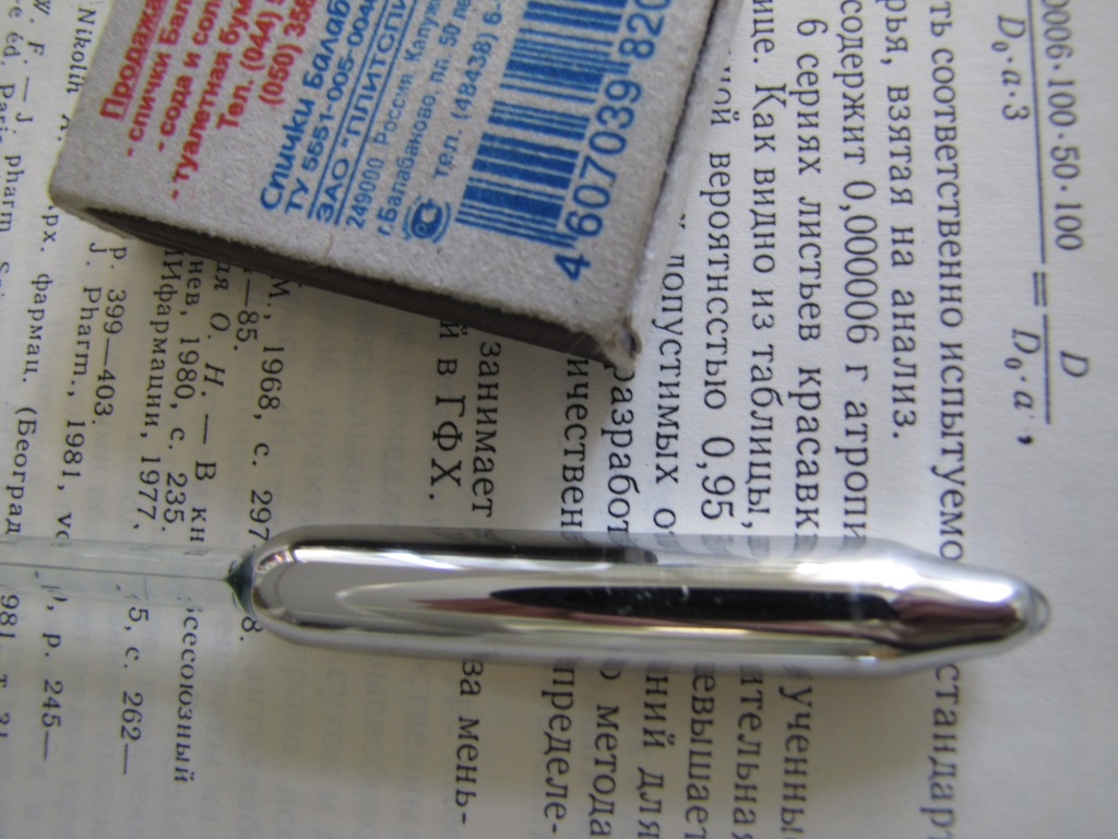

Доброго времени суток! Господа,возникла проблемка: нашел старый термометр для воды,но с ним,что-то не так:
Такое впечатление,что в капиляре избыток воздуха... Не знаю,как иначе объяснить такое разделение жидкости. Но раньше он был исправен.Да и не может быть в капиляре избыток воздуха,ибо иначе он был бы отсеян на производстве... Можете посоветовать,как его восстановить? Вот обратка,если нужно:
PostPosted: 21 Jul 2014 18:12
Иногда помогает сильный нагрев/охлаждение - чтоб по всей шкале "проехало". Ежели повторно расслоится - тогда уж точно в мусорку
PostPosted: 21 Jul 2014 19:11
Причем охлаждение обычно более действенный способ, чем нагрев.
PostPosted: 21 Jul 2014 20:03
Joined: 06 Nov 2010 13:22
Posts: 397
Спасибо! Я конечно и до этого пробовал термометр окунать в кипяток - верхние остатки жидкости маскимально сблизились,но не слились,нижняя часть достигла отметки 40,но увы дальше не пошла...А до слияния было довольно близко... Потом охладил в стакане со льдом - верхние части просто отдалились в прежнее положение(может чуть дальше),а нижняя просто поползла вниз,что ж теперь попробую пихнуть в морозилку,если охлаждение эффективнее.
PostPosted: 21 Jul 2014 20:27
Вспомнил, как однажды пытались "починить" ртутный термометр, встряхивая его, как медицинский "градусник". Кончилось тем, что при встряхивании отлетел кончик со ртутью и пришлось ползать с медной проволочкой по полу, собирая ртуть, а потом мыть пол еще хлорным железом.
PostPosted: 21 Jul 2014 20:32
Posts: 397
Жуть! Я тоже пробовал встряхивать,но не помогло.
P.S. А от самого хлорного железа пол не пришлось отмывать?
PostPosted: 22 Jul 2014 05:31
Posts: 13604
Поскольку на фото термометр не ртутный, его можно трясти сильнее.
У меня был случай, когда разрыв столба устранял с пом. жидкого азота.
Ещё вариант: купить новый, а этот оставить в вертикальном положении на несколько лет, со временем может само соединиться.
