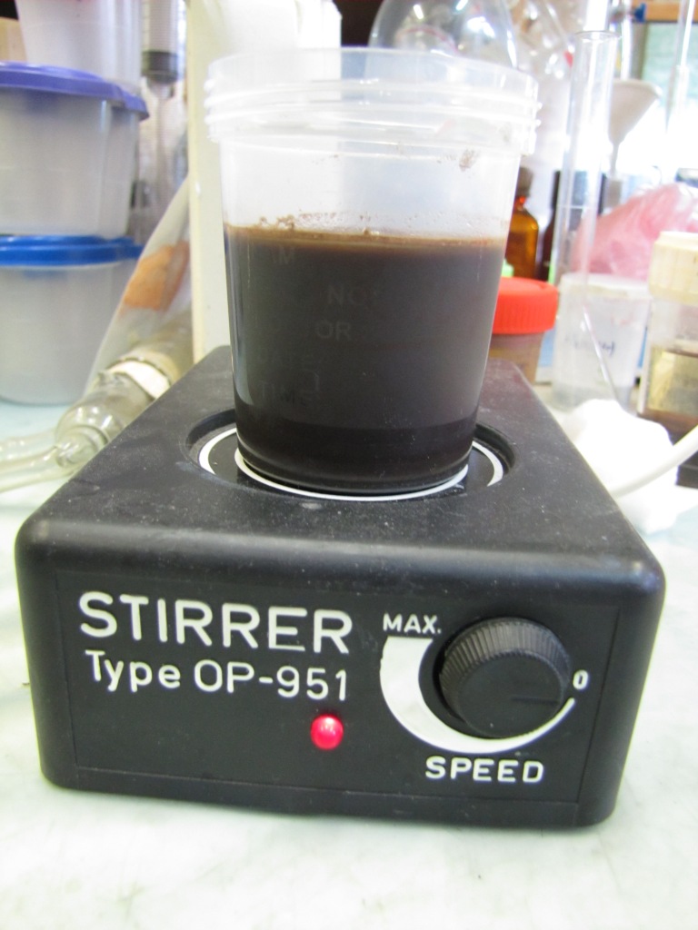

Реактивы, химическая посуда, оборудование
Магнитная мешалка, центрифуга, перистальтический насос, бани, гидрогеологическая рулетка ч.2
http://chemistry-chemists.com/N5_2014/C ... -P4-2.html

Мешалка без движ. частей, как в статье, есть у меня. Слабенькая, для малых объёмов невязких жидкостей. В качестве лопасти используется постоянный магнит.
А в тех, где вращается магнит, можно юзать отрезок гвоздя, ес-но в оболочке.

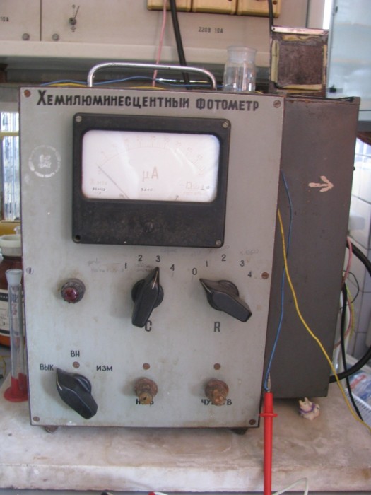

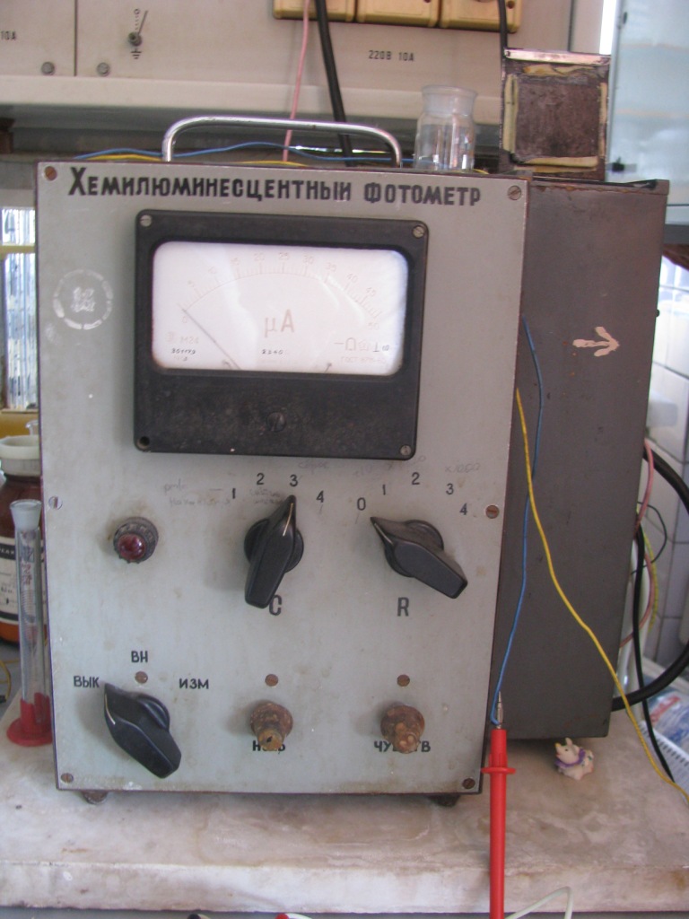

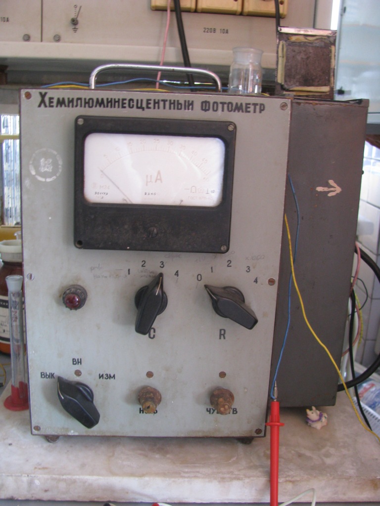

Колориметр, хемилюминесцентный фотометр, pH-метр, муфель, шаровая мельница ч.3
http://chemistry-chemists.com/N5_2014/C ... -P4-3.html

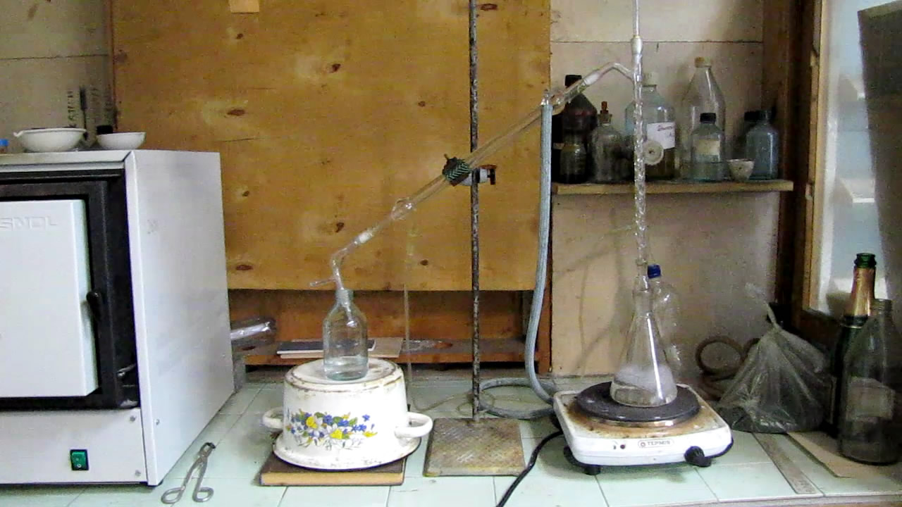

Баллоны, гидротермальная бомба (гидротермальный автоклав), насос для жидкостного хроматографа, перегонка спирта ч.4
http://chemistry-chemists.com/N5_2014/C ... -P4-4.html

Заинтересовала мещалка " без движущихся частей". А Вы точно знаете что она без движущихся частей? Как по мне обычная мешалка из комплекта ЗИП от советских рН-метров. У меня таких было несколько штук так там во всех внутри обычный моторчик с магнитом на валу. Знакомый даже переделывал такого плана мешалку в привод для мех. мешалки путем удаления магнита с вала и удлиннения самого вала.
PostPosted: 14 Aug 2014 21:27
Posts: 69140
Конкретную мешалку не разбирал, т.к. она не моя. То, что там нет движущих частей - пересказал со слов ее хозяина. Он в электрике разбирается.

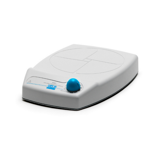

Загуглил
"магнитная мешалка без движущихся частей"
выкинуло только импортные вроде такой:
ESP - это ультратонкие магнитные мешалки без движущихся механических частей, что обуславливает отсутствие потребности в их сервисном обслуживании. Эффект перемешивания дает электрическая спираль, создающая вращающееся магнитное поле. Мягкий старт сопровождается оптимальным увеличением скорости перемешивания. Мешалка имеет эргономичный дизайн и изготовлена из материалов, обладающих стойкостью к химически активным веществам. http://www.kepc.com.ua/catalog/product/ ... cientifica

Я разбирал такую, как в статье. В цилиндрическом блоке 4 катушки. В прямоугольном блоке трансформатор, выпрямитель, 2-х фазный генератор импульсов на логических микросхемах и усилитель на операционниках повышенной мощности.
Лет 20 назад в "Радио" была статья, как такую сделать самому.

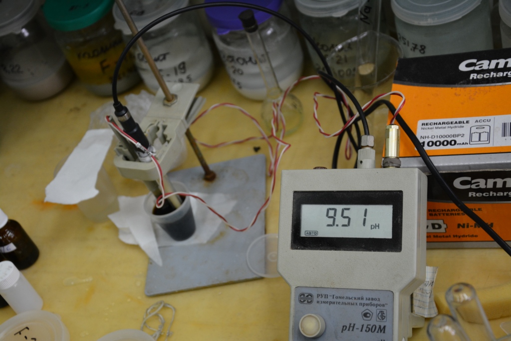

pH-метр ч.1
http://chemistry-chemists.com/N6_2014/C ... -P7-1.html

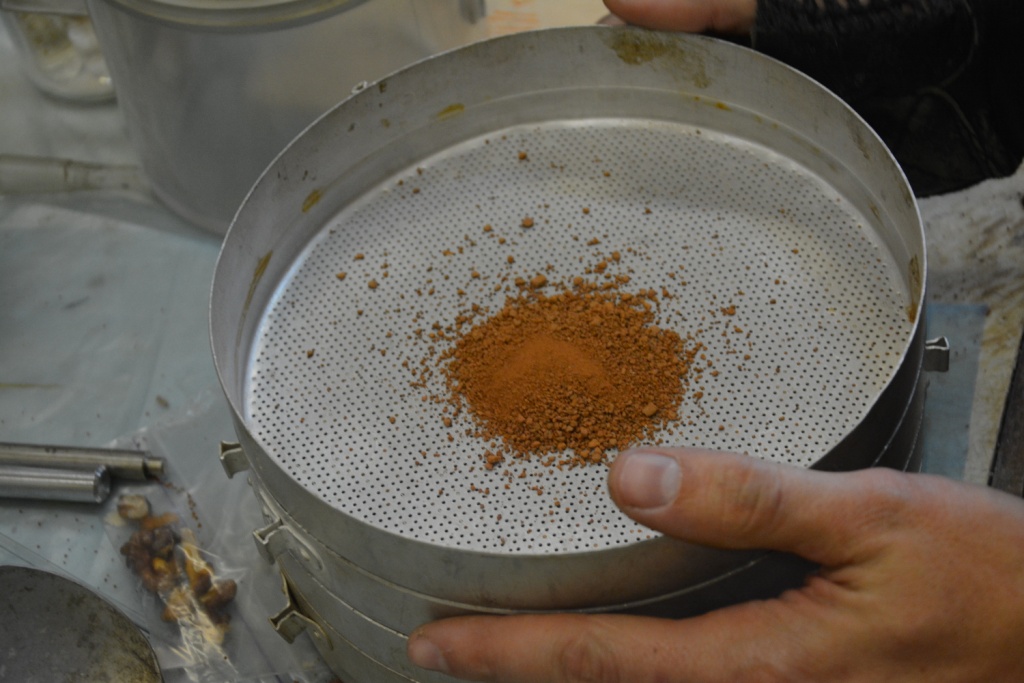

Сита и измельчение
http://chemistry-chemists.com/N6_2014/C ... -P7-2.html
