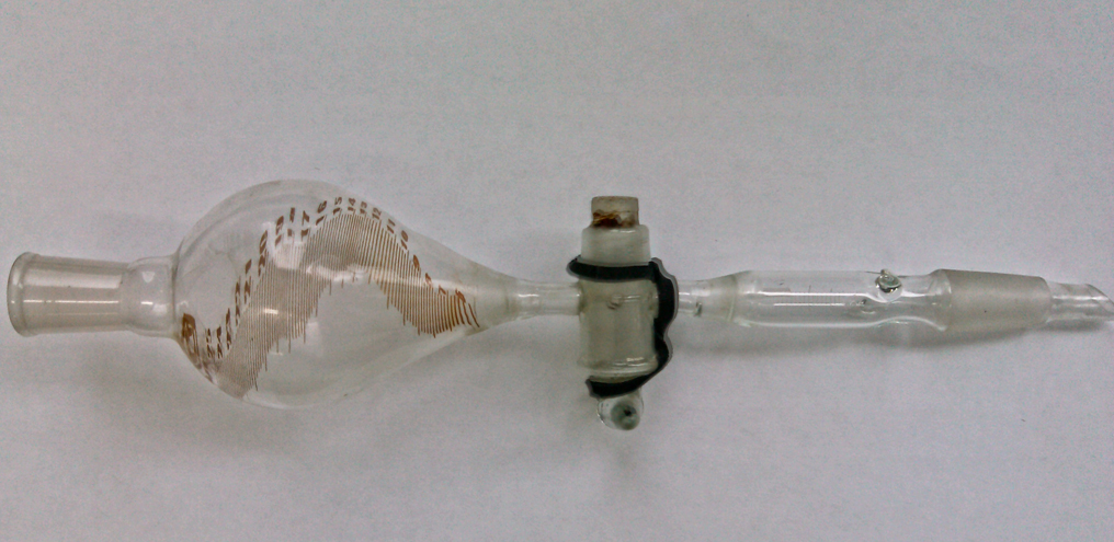

нашел на кемпорте
 Post subject: Re: Химическая посуда.
PostPosted: 15 Jun 2012 13:33
Joined: 26 Jan 2012 23:34
Posts: 1169
Location: Кишинёв, Молдова
SKLYANKA wrote:
нашел на кемпорте
Боже мой... А зачем шкалу-то так выворачивать?

Dorif wrote:
SKLYANKA wrote:
нашел на кемпорте
надо особые очки одеть чтобы все вернулось на круги своя :ag:

PostPosted: 15 Jun 2012 21:41
Думаю, по такой неравномерной шкале проще ориентироваться, чем по обычной - "монотонной". Кроме того, "путь" по кривой длиннее, чем напрямую, и, соответственно, имеется больший простор для нанесения цифр сбоку, цифры не наползают одна на другую.

Вася Химикат wrote:
Просто по-моему глазу легче было бы ориентироваться просто по скошенной шкале, а не по перекрученной. И деления можно было бы нанести все и в том же количестве.

Вася Химикат wrote:
Я представляю бюретку с такой же шкалой :ap:
