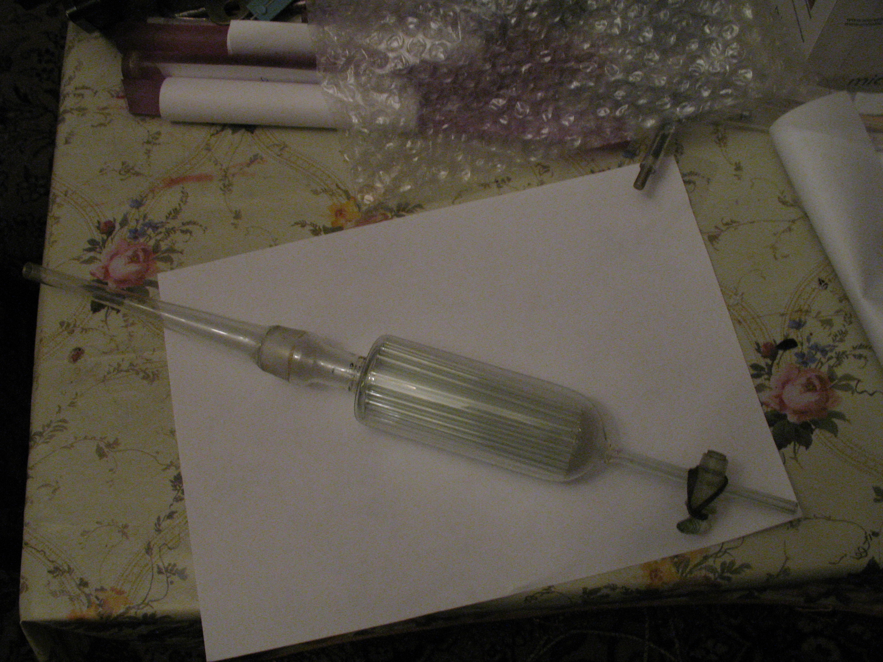

Ну вот, все-таки решил обратиться за помощью к научной общественности. При разборе остатков одной лаборатории попалось изделие (см.фото), видимо, часть прибора. Что бы это могло быть? Шлиф нестандартный, изделие старое, возможно, даже довоенное (было много стекла с маркировкой "Дружная горка"), в расширенной части пучок тонкостенных стеклянных трубочек, опирающийся на стеклянную спираль, похоже на насадку колонны, кран стоит на капилляре с внутренним диаметром менее 2мм.

Пипетка абсорбционная (поглотительная склянка) для анализа газа (пипетка Гемпеля).

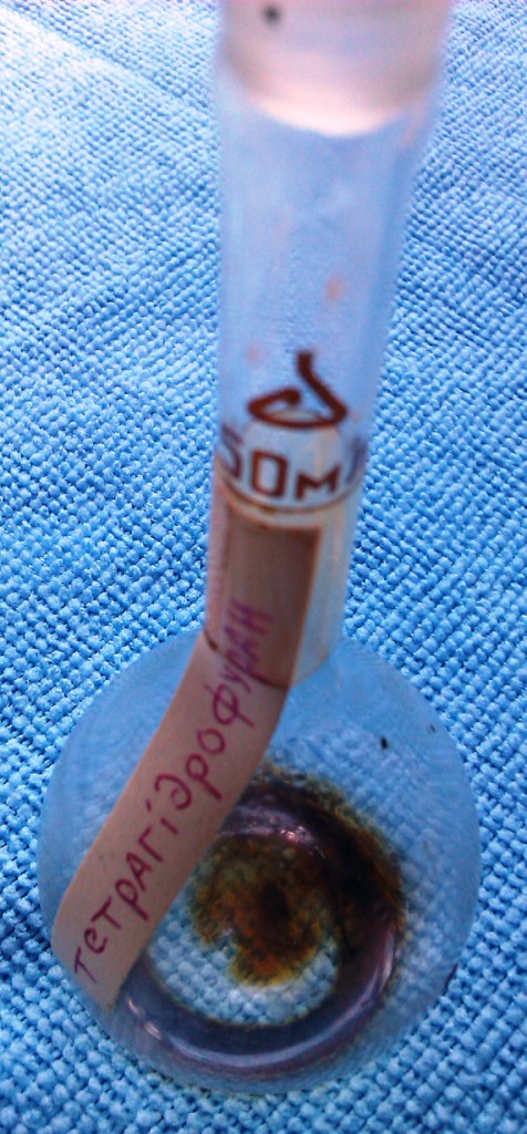

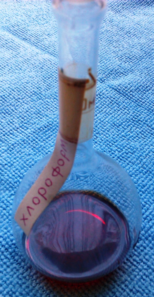

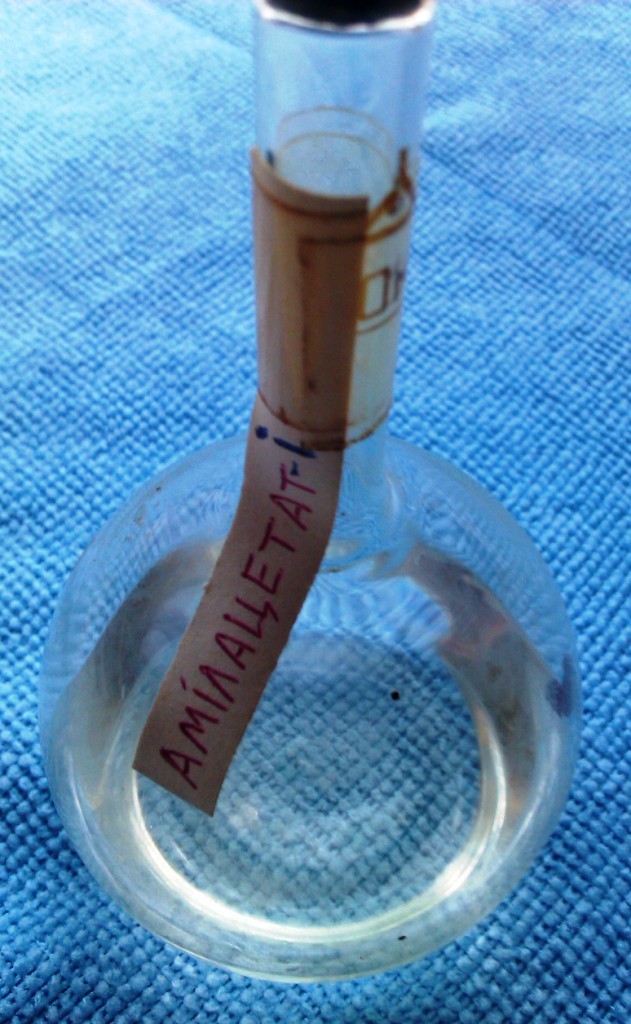

Раньше я свято верил, что шлифованные соединения (неважно, чьего производства) абсолютно герметичны. Однако, периодически заглядывая в "сервант" с хим.посудой, всё более убеждался, что это не так: мои прекрасные мерные колбы со шлифованными стеклянными затычками, купленные ещё во времена Советского Союза, безбожно травили! Хлороформ со временем потемнел, будто в нём растворили йод; ТГФ и вовсе убывал по полсантиметра в год, пока не исчез вовсе, оставив на дне лишь смолу - продукт окисления; некоторые эфиры вообще "ушли" бесследно - только пустые колбы с этикетками пооставались... Один изоамилацетат более-менее сохранился, да и то, скорее, благодаря своей малой летучести, чем пробке:(
Вот посмотрите, что сталось с реактивами за 25 лет хранения в "совковой посуде":
хлороформ_заметно_окислился,осталась_пятая_часть.jpg [ 194.48 KiB | Viewed 19083 times ]

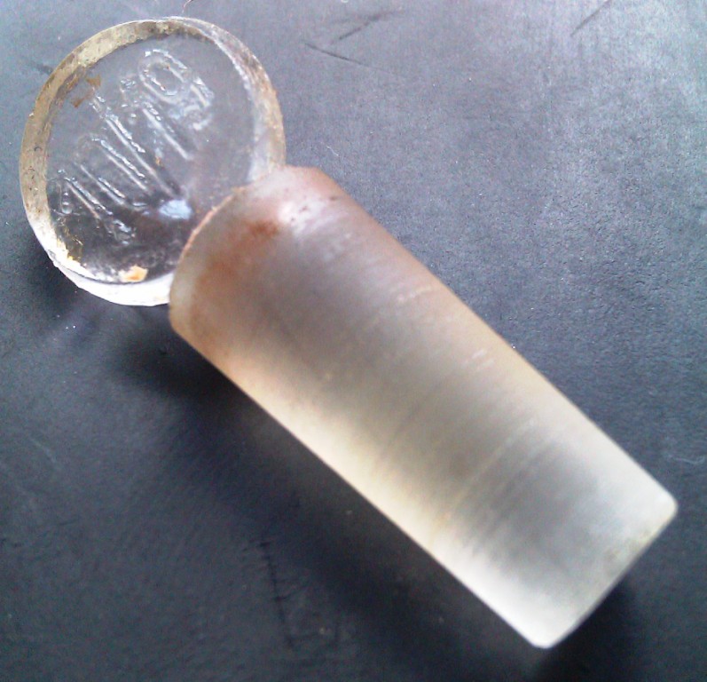

А вот и главный "герой" заметки - нормальная, вроде как без изьянов, шлиф-пробка...

"Совковое стекло", конечно, не айс, однако в данном случае виноват и я сам: ведь реактивы всё время хранились в сарае, а это регулярные перепады температур и, следовательно, давления паров. В летнюю жару шлиф травит наружу, зимой "сосёт" воздух внутрь - вот вам и испарение, и окисление... Думаю, при постоянной температуре эти вещества сохранились бы куда лучше.

Колбу от ТГФа лучше аккуратно выкинуть, среди смол могут быть перекиси.

Угу. Эт я помню. Но всё нормально - вымылась без проблем.
Белых нестабильных кристалликов, увы, там не было:(

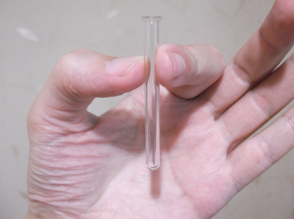

Химическая микропробирка, у нас такие стоят 50 копеек.

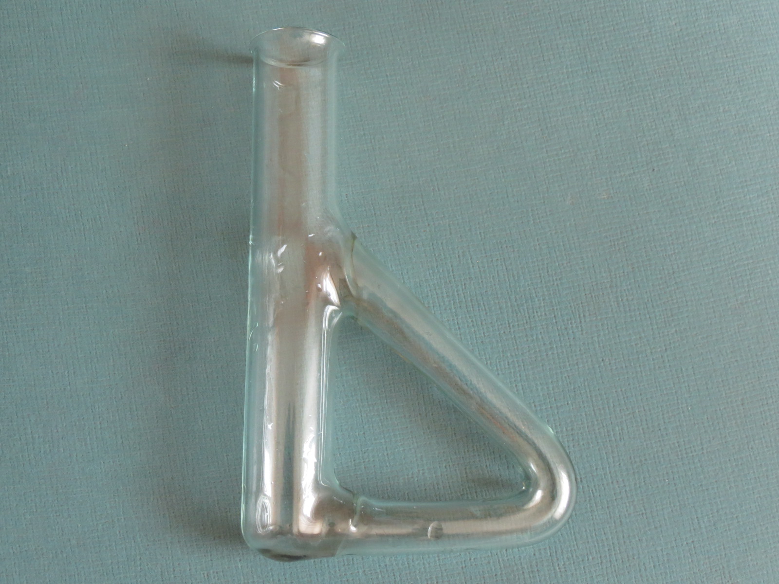

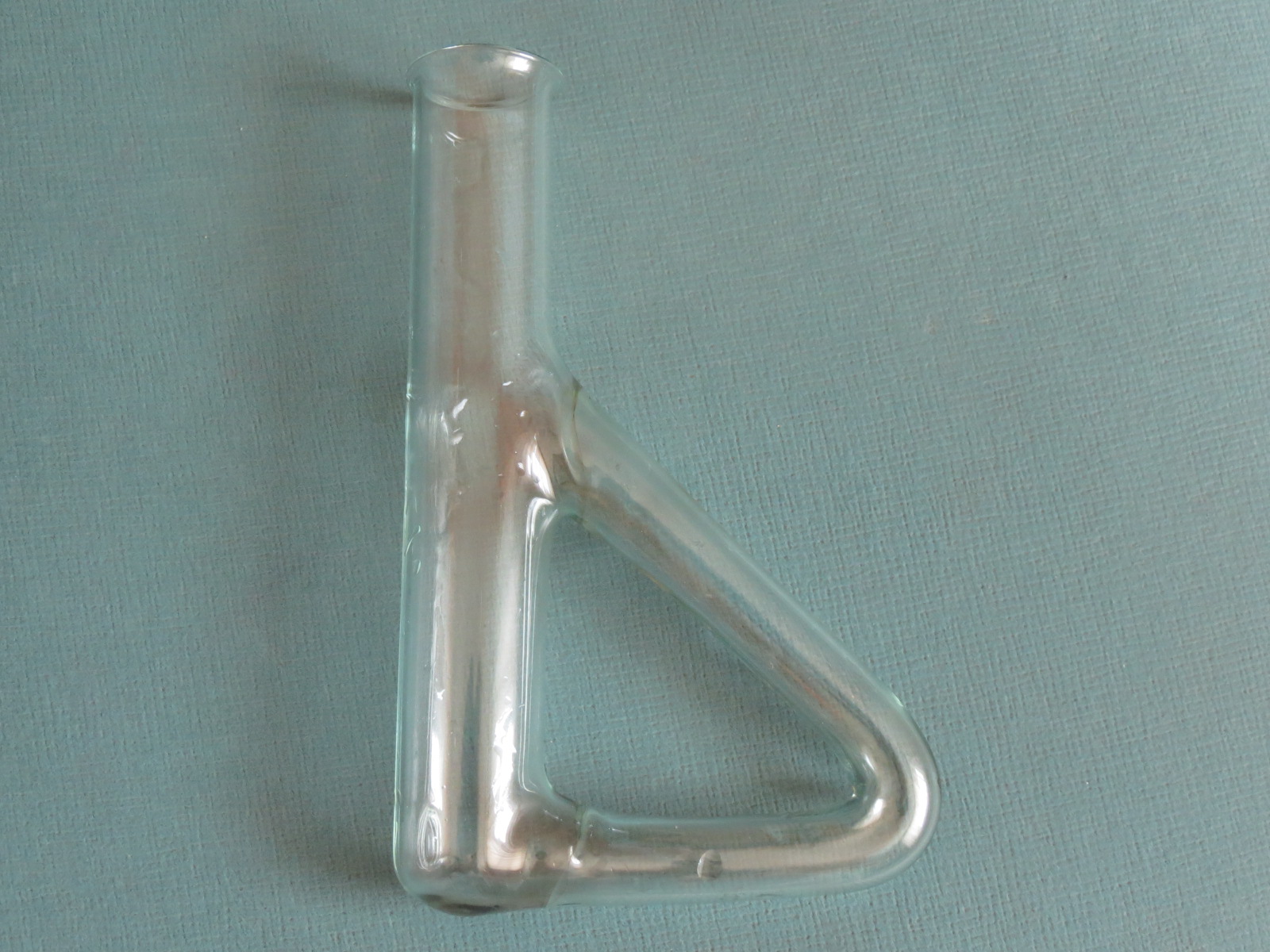

Кажется этот прибор еще никто не выкладывал. Он использовался для определения температуры плавления веществ. Из Воскресенского "Его заполняют глицерином или парафиновым маслом. Горизонтальную часть обвертывают асбестом и нагревают горелкой. Жидкость постоянно циркулирует в приборе, что способствует равномерному обогреву термометра и капилляра, которые помещают в вертикальной части прибора."
Позабавил комментарий человека у которого я купил этот экземпляр "Пробирка с замкнутым отводом (черт знает что)" :)

интересно, а зачем этот прибор нужен?

Он нужен для определения температуры плавления веществ. Испытуемое вещество кладут в запаянный с одной стороны капилляр, к нему прикрепляют термометр и всю конструкцию опускают в прибор Тиле наполненный к примеру глицерином. Наличие бокового замкнутого отвода позволяет теплоносителю циркулировать и таким образом равномернее обогревать капилляр с термометром.

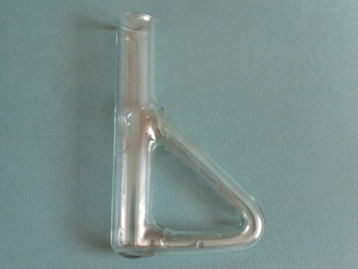

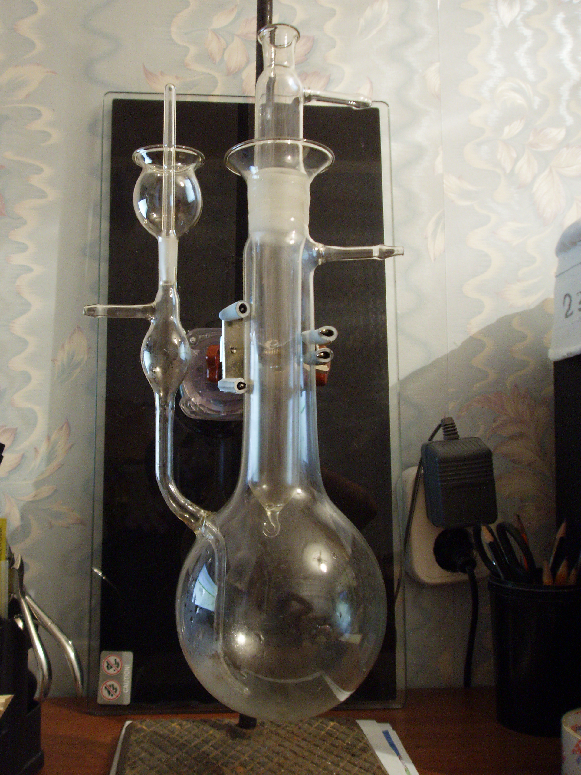

Кто знает, что за девайс и для чего предназначен?
