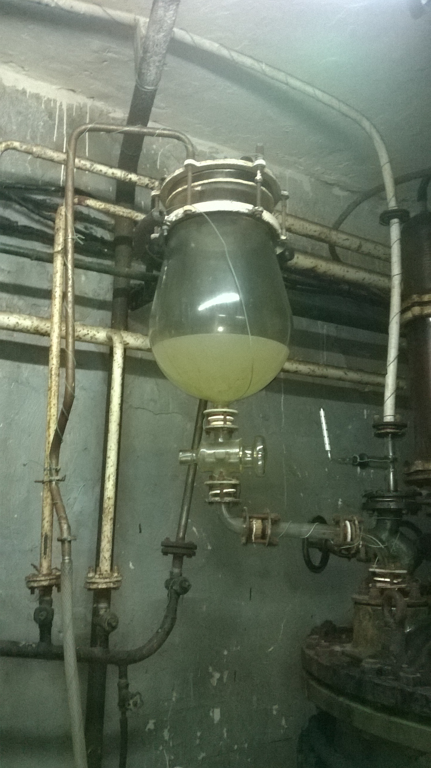

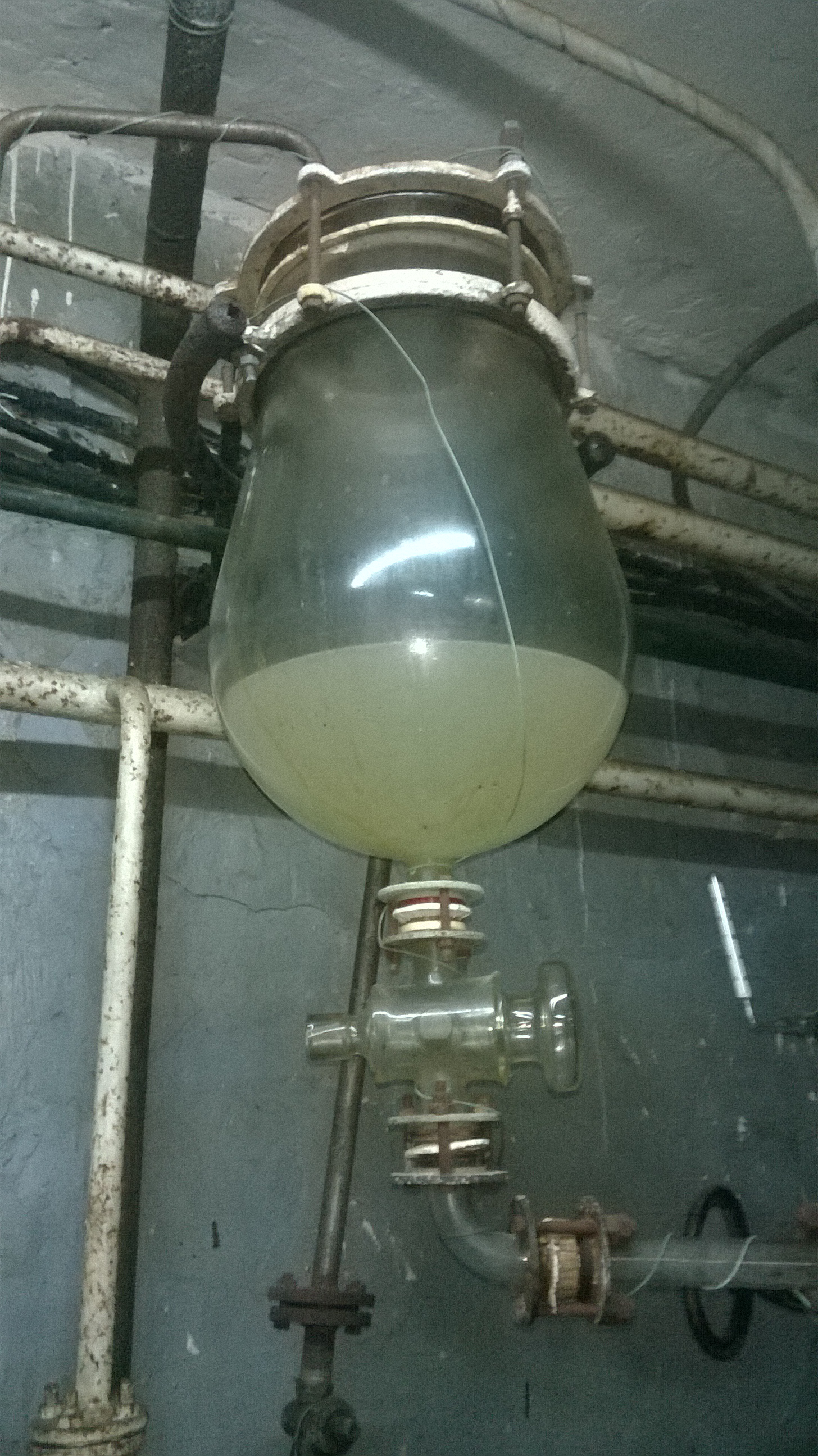

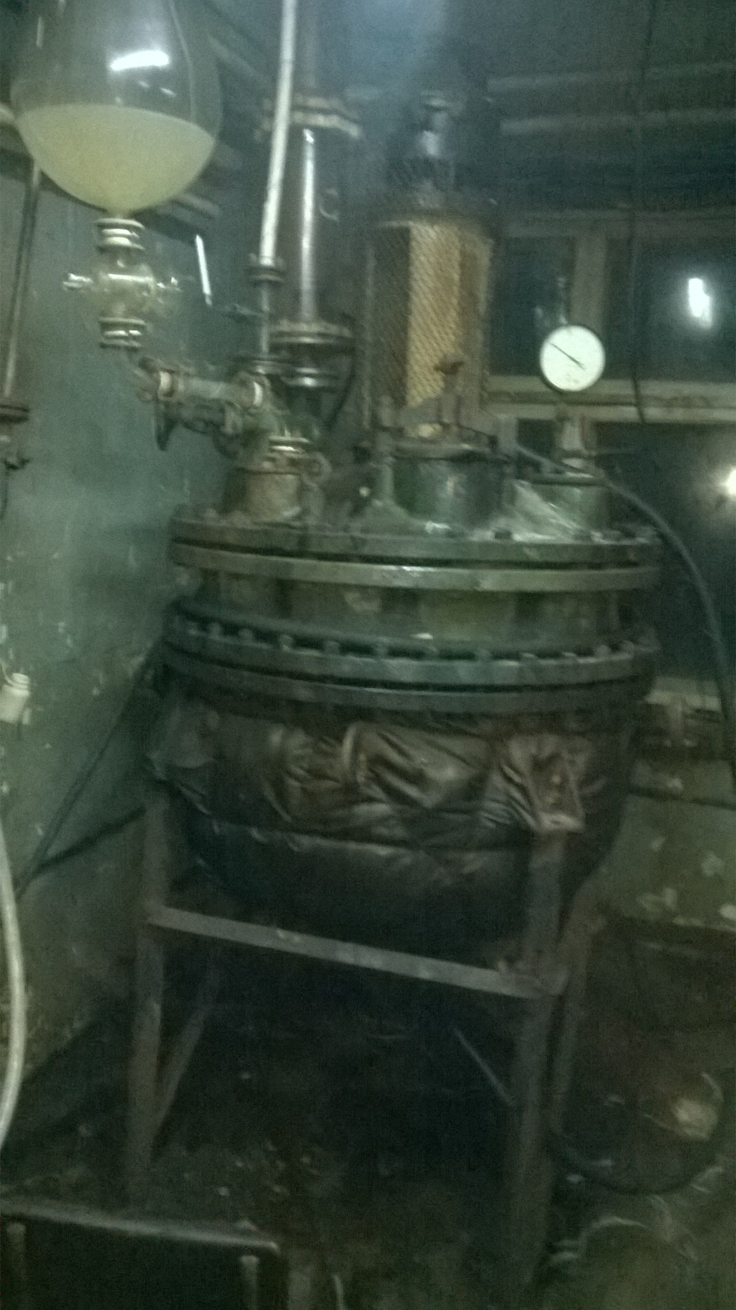

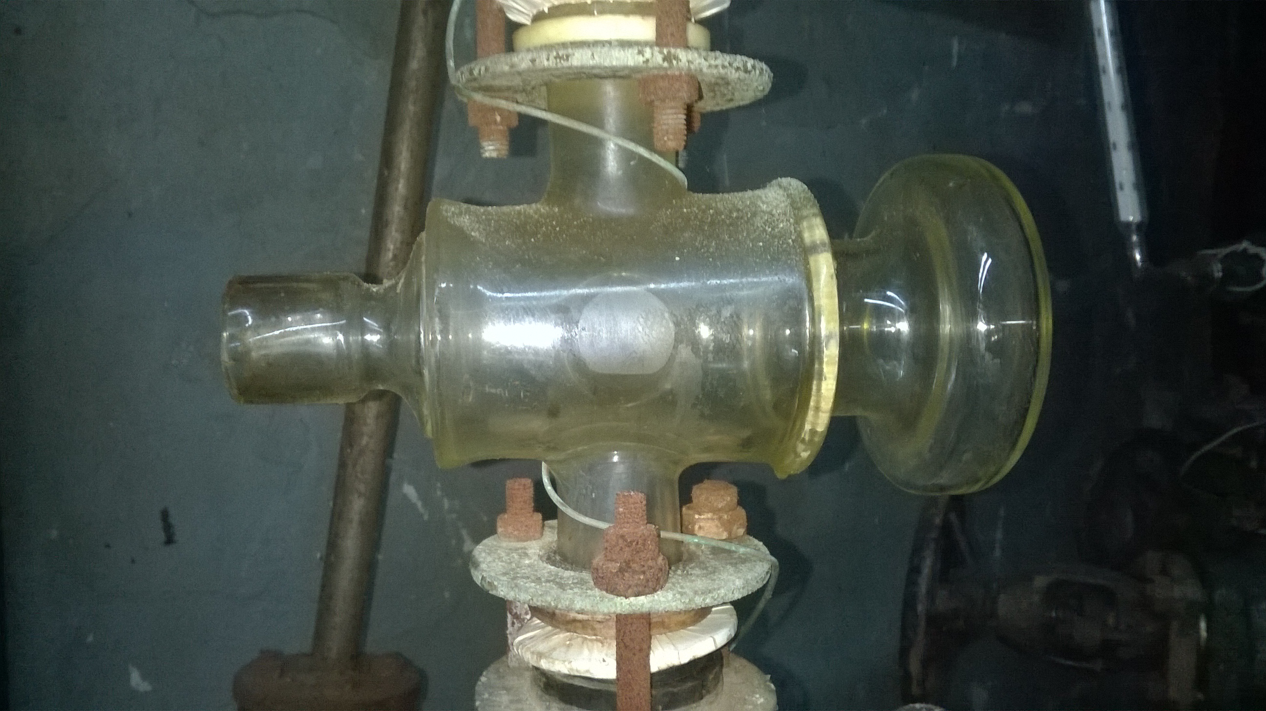

Веселая ситуация - вчера в ночную смену. Засосали вакуумом 10 л 10% раствора едкого натра в "мерник" (сосуд на фото), пытаемся открыть кран, чтобы вылить щелочь в аппарат, а кран заело.
Смазка от холода застыла. Постукивание не дало эффекта (и не должно было, т.к. смазка вязкая). Открутили боковые фиксаторы, пытаемся разобрать - без толку. Внутри не вода - щелочь, а очков с собой не взяли. Когда возился с краном, одел противогаз - для защиты глаз (а не органов дыхания).
Решили греть феном. Искали - не нашли. Тогда слили с бойлера ведро горячей воды и из чашки полили кран - смазка расплавилась. Напарник стукнул кран деревянным молотком сбоку. Внутренняя часть отделилась от внешней. Кран удалось провернуть без усилий.

Перед процедурой хорошо смазал кран и поменял резинку сбоку - оказалось, что в цеху обращаться с таким краником никто не умел (там привыкли иметь дело с кранами размером с ладонь - как на фото выше). В благодарность во время процедуры фасовки меня послали отбивать и счищать цемент с труб. Саму процедуру фасовки даже не увидел.

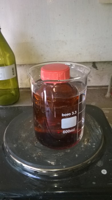

В этот раз заел не шлиф, а пластмассовая пробка бутылки с серной кислотой. Силой открутить не смог (мало со штангой тренеровался). Поместил в стакан с водой и поставил греться на электроплиту. Вскоре через пробку стал выходить воздух, а сама она открылась без усилий.

Такие крышки на канистрах часто очень тяжело откручиваются из-за чрезмерно дубового кольца "контрольки" на нижней части крышки, которая не желает от крышки отделяться. Тогда помогает сначала сковырнуть чем-нибудь это кольцо чем-то вроде отвертки.

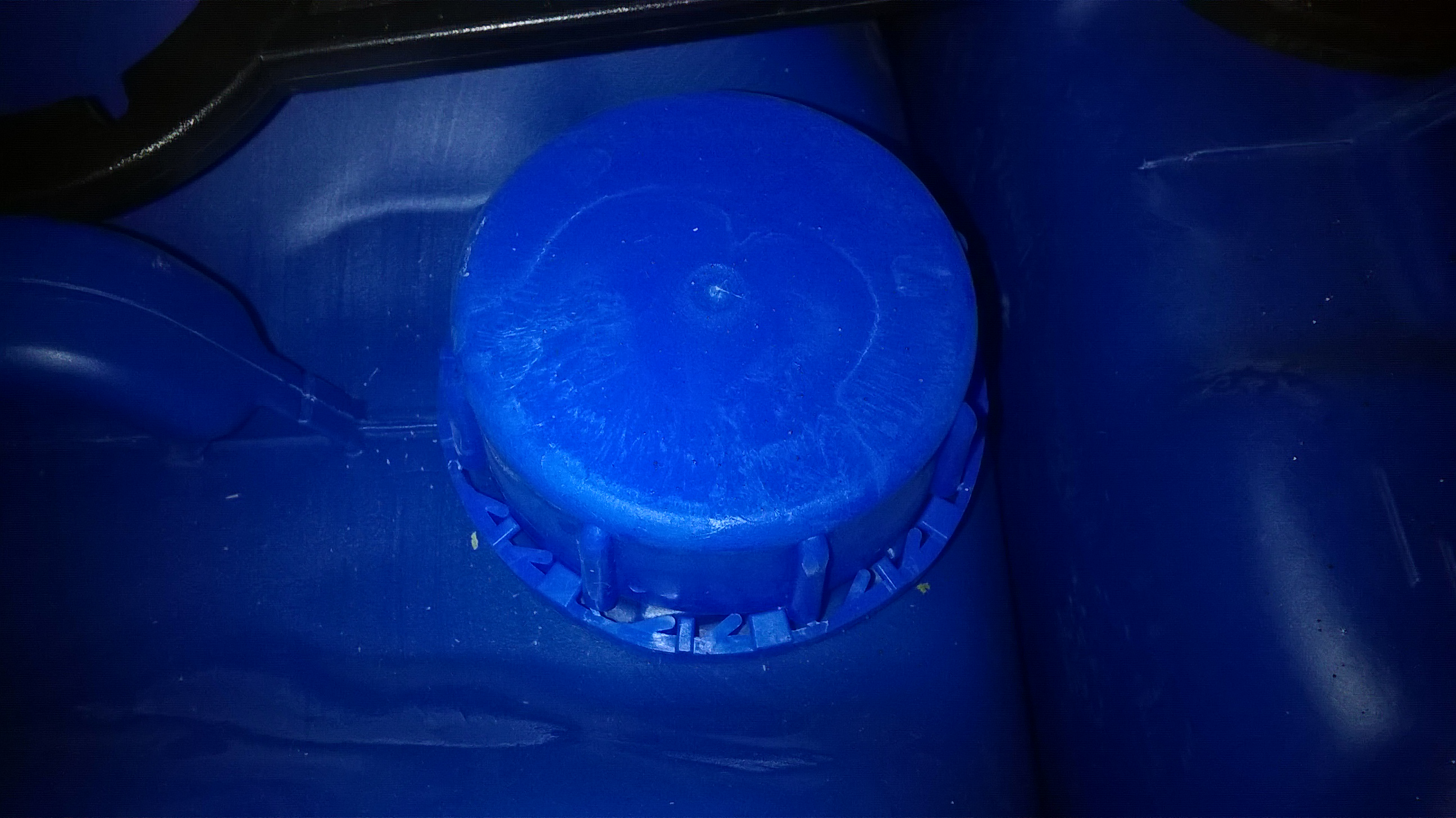

Меньше часа назад это ощутил, открывая новую 10-л канистру с серной кислотой. Смог открутить, но далеко не сходу. В таких случаях помогают шершавые резиновые перчатки (коэфициент трения - наше все).
Чтобы открыть 25-л канистры с таким кольцом - нужен специальный ключ или нужно быть ОЧЕНЬ сильным физически.

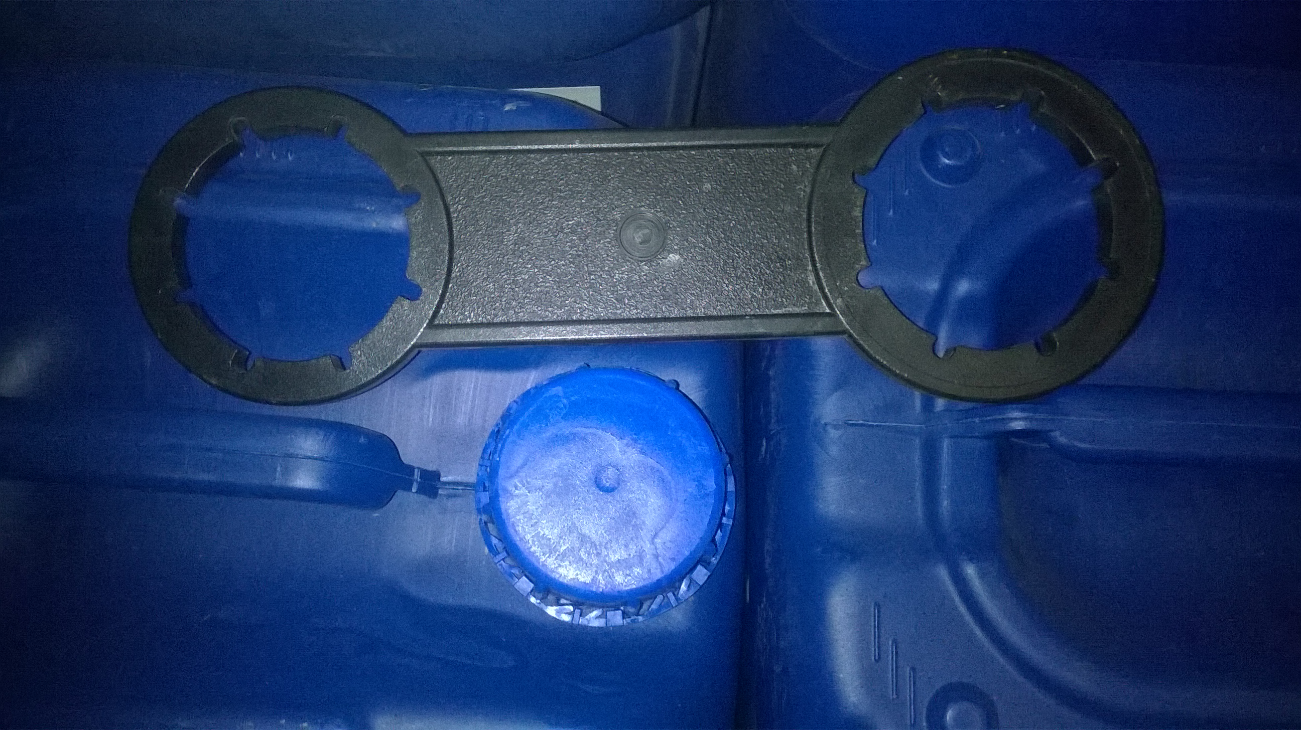

Ключ для открытия канистр и крышка 25-л канистры с защитным кольцом

У меня такого ключика не было, я крышку на бочках помощью молотка и деревяшки обстукивал по касательной против часовой стрелки, а потом, когда уже начинало откручиваться, то крутил руками :)
