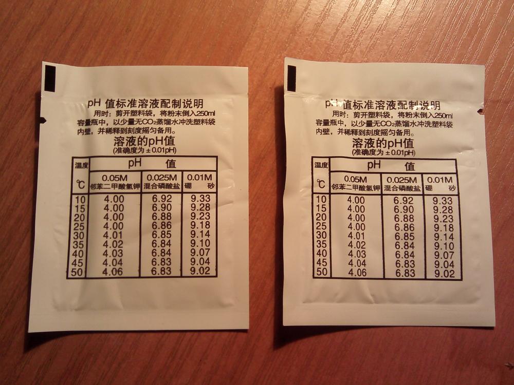

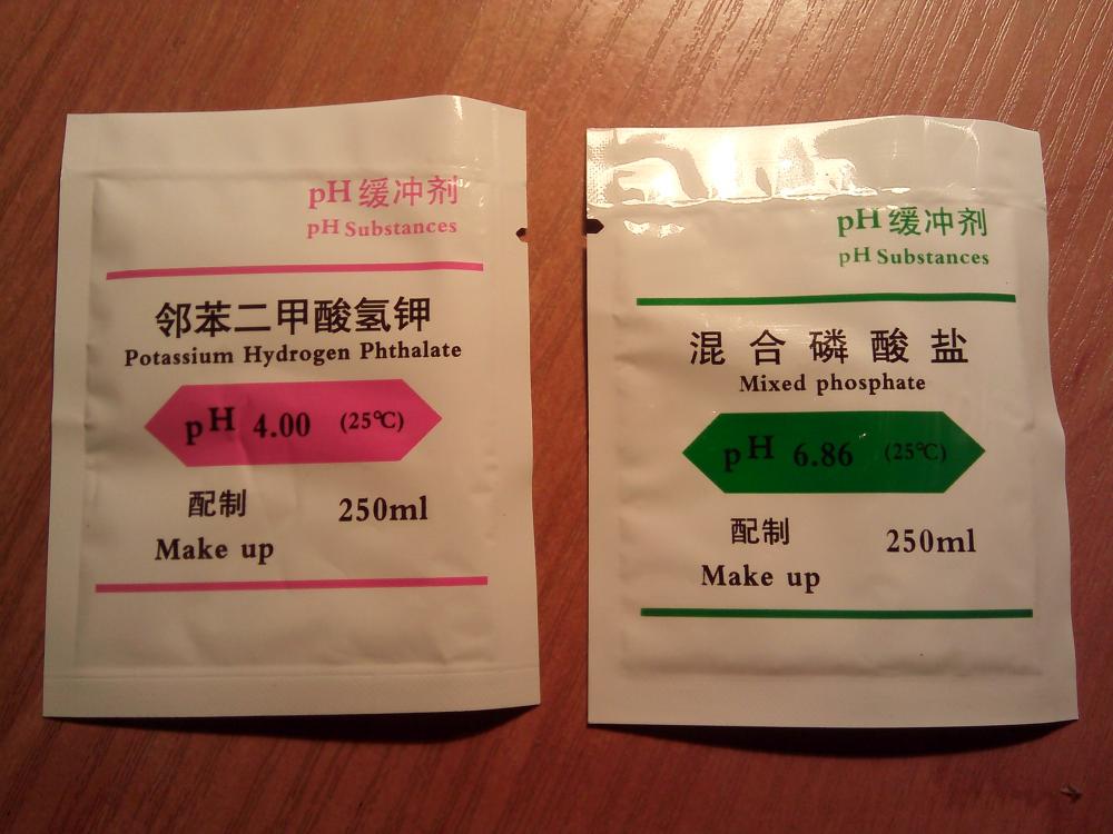

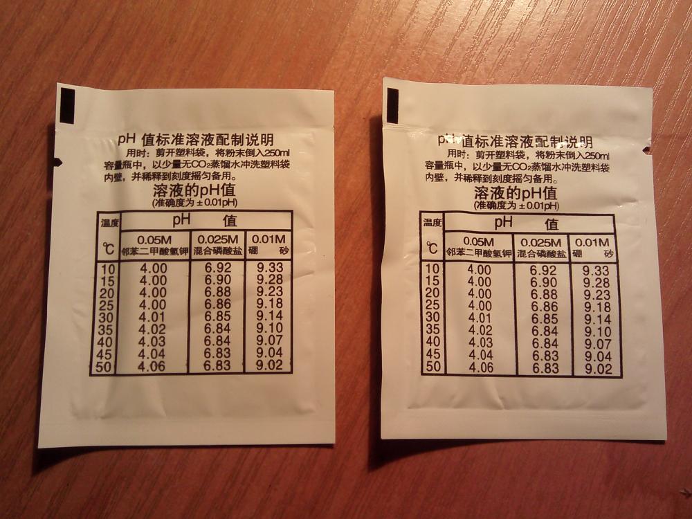

Хочу откалибровать свой китайский РН метр. С ним шло два пакетика.
Собственно вопрос, как приготовить раствор? Водой после осмома подойдет? Пропорции? Почему таблица сзади у ни одинаковая?
Если хранить в герметичной таре без прослойки воздуха то время хранения не ограничено?

Приготовление:
Содержимое одного пакета пересыпать в мерную колбу на 250мл., тщательно промыть пакетик из нутри дисц.водой. И довести дисц.водой до метки(по нижнему мениску). Тоже самое проделать в другой колбе с другим буфером
1. Собственно вопрос, как приготовить раствор?
2. Водой после осмома подойдет? Пропорции?
3. Почему таблица сзади у ни одинаковая?
4. Если хранить в герметичной таре без прослойки воздуха то время хранения не ограничено?
1. Вам уже ответили: так же, как из ампулы-фиксанала, только из пакетика. Перенести содержимое в мерную колбу, растворить, промыть пакетик - воду в колбу, довести содержимое до метки.
2. Деионизированная вода (установка обратного осмоса) - подойдет.
3. Первый пакетик - первая колонка, второй пакетик - вторая колонка. Третья колонка - буфер с рН=9.23.
4. Просто в герметичной таре. Прослойка воздуха значения не имеет. Для большинства рН-буферов время хранения практически неограниченно, только в некоторых (фосфатных) грибки заводятся.
