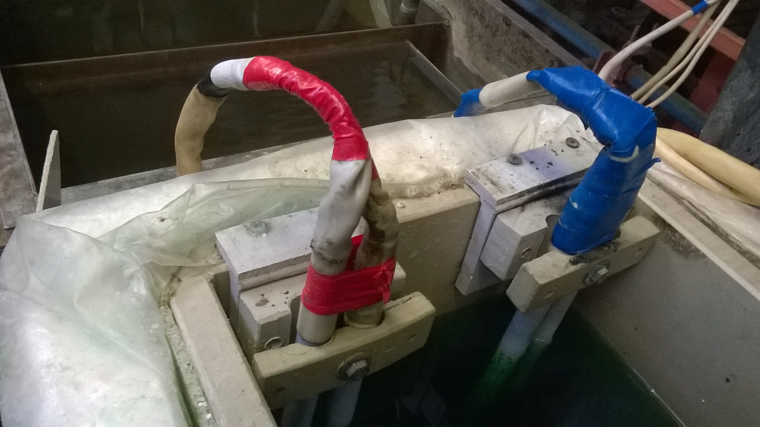

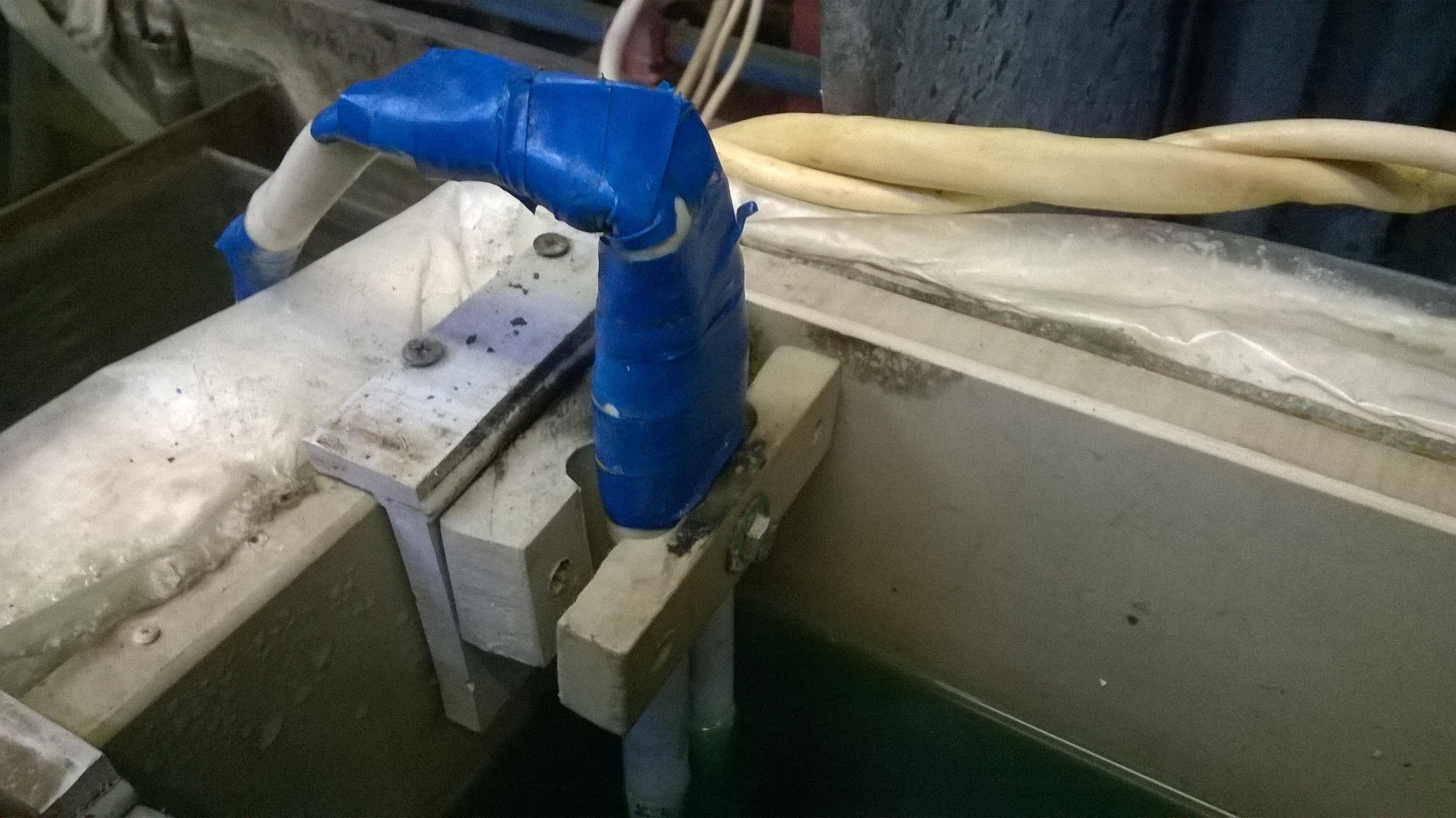

Перегорел нагреватель на ванне химического никеля. Гальваник налил в ванну слишком много воды, из-за высокого уровня вода попала внутрь трубок нагревателя. Пришлось объясняться с электриком.

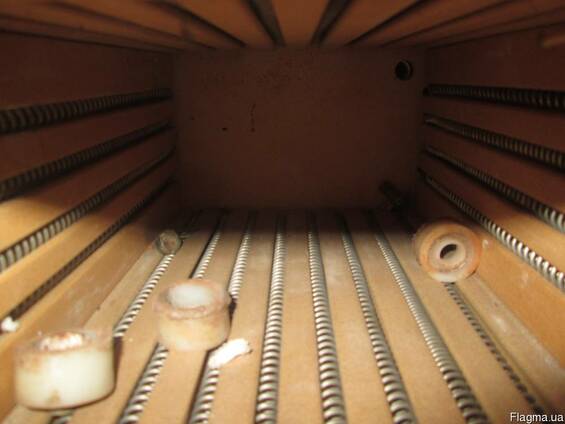

Кстати, муфель вроде такого, с открытой спиралью (фото из интернета)
pech-mufelnaya-snol-1-6-2-5-1-11-m1-u4-2-5715222_big.jpg [ 22.87 KiB | Viewed 23397 times ]
Автоматика вышла из строя, поэтому просто купили блочок электронного реле и подключили спираль к нему. Вместо ящика с громоздким барахлом маленькая коробочка шириной в пару пакетников. Термопара шла в комплекте.

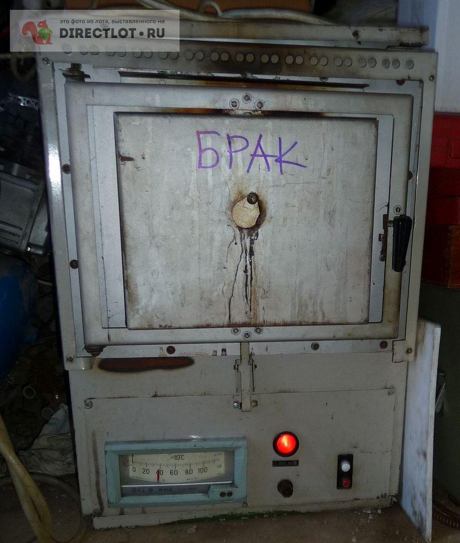

Однако нельзя не отметить, что оригинальный блок управления выглядит более "атмосферно" что-ли.

муфель вроде такого
В таких не такая уж узкая камера - не менее 16 см.
Тёплый ламповый, ага.
Такие милливольтметры могут в один прекрасный момент неожиданно начать врать (иногда - сильно), в силу возраста и/или конструкционных особенностей. Стрелка-указатель при транспортировке, вибрациях или просто небольшом выходе из горизонтального положения гуляет. А однажды, наоборот, приходилось постукивать по прибору, чтобы более достоверно определить температуру (стрелка "залипала"). Ну и для изменения выставленной температуры нагрева нужно постоянно иметь под рукой отвёртку.
Электронные приборы тоже не без сюрпризов: если их установить в то самое заветное место под дверцей муфеля (это напрашивается само собой), а сам муфель греть до 900 оС или выше, то вскоре от жара может сморщиться и отвалиться защитный пластик с передней части, а кнопки станут требовать гораздо большего усилия.

Атмосферность имеет свою цену. Например, регулятор по размерам, как сам муфель. Сфотографировал один такой в ЦЗЛ. Когда вернусь домой - выложу фото.
Там и стоял раньше такой ящичек со стрелочками, как на картинке. Кроме него еще реле-автомат и пускатель, лампочки, пучки проводов и прочее, по объему это все барахло занимало всю нижнюю часть муфеля.
