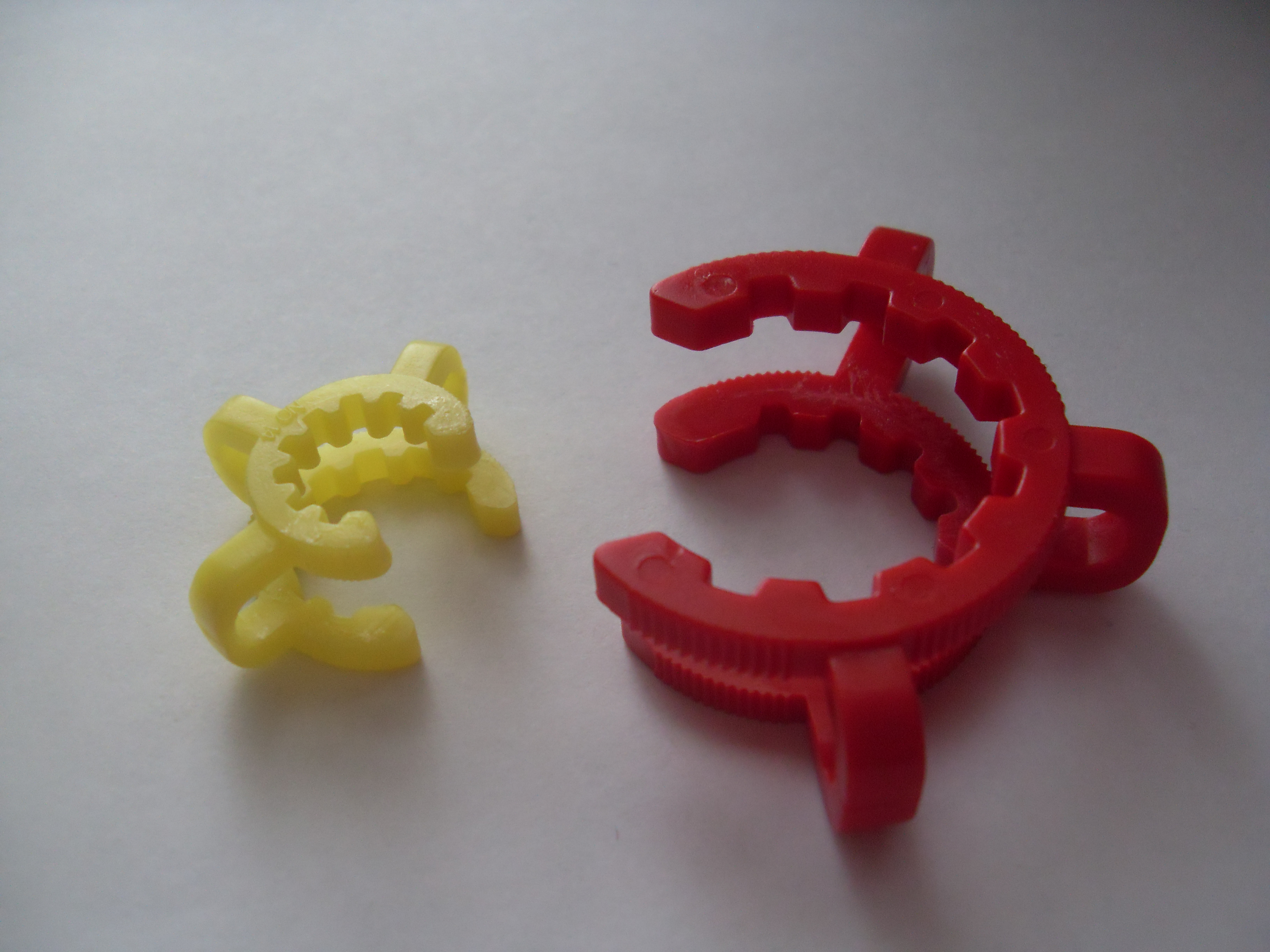

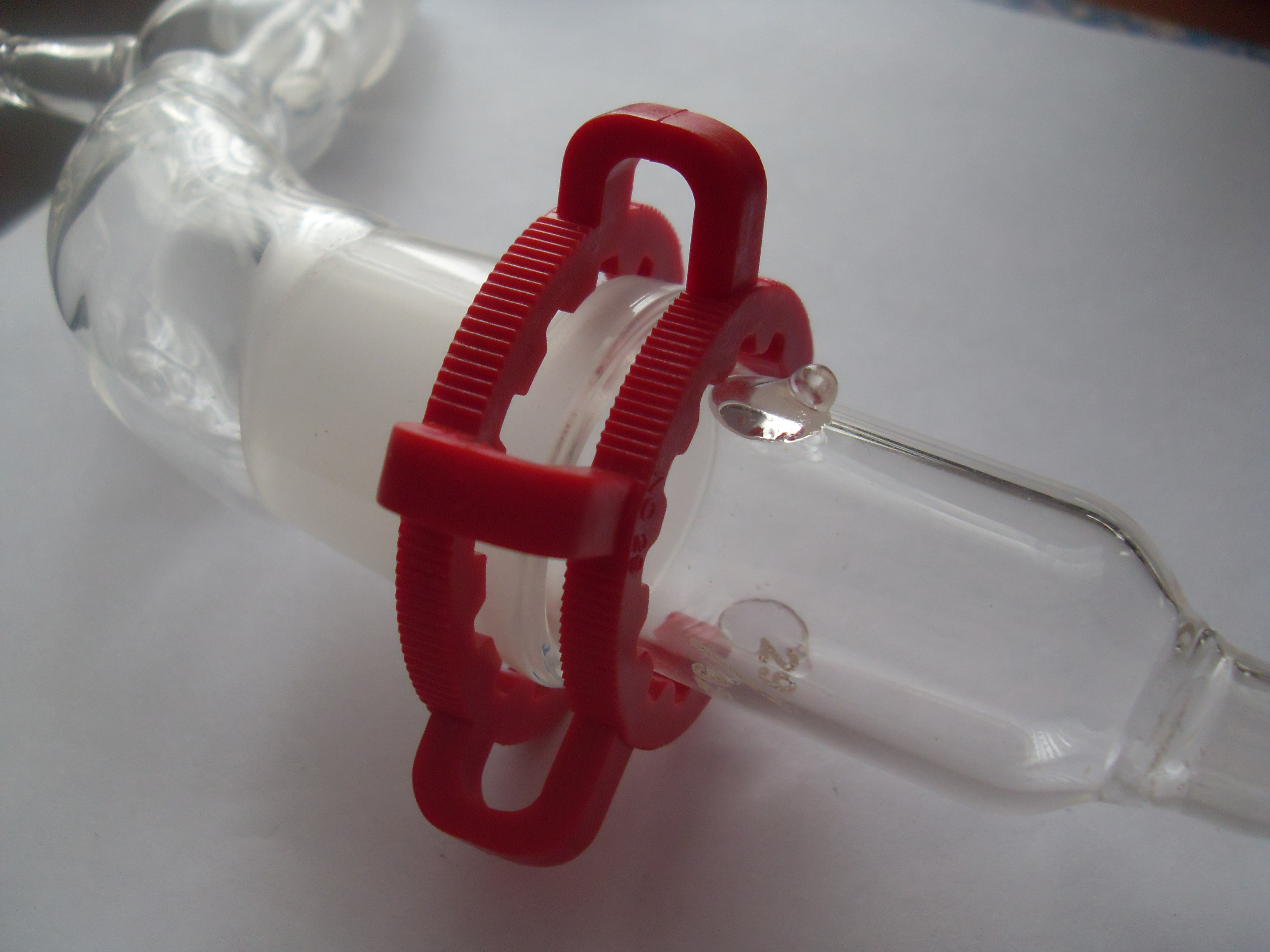

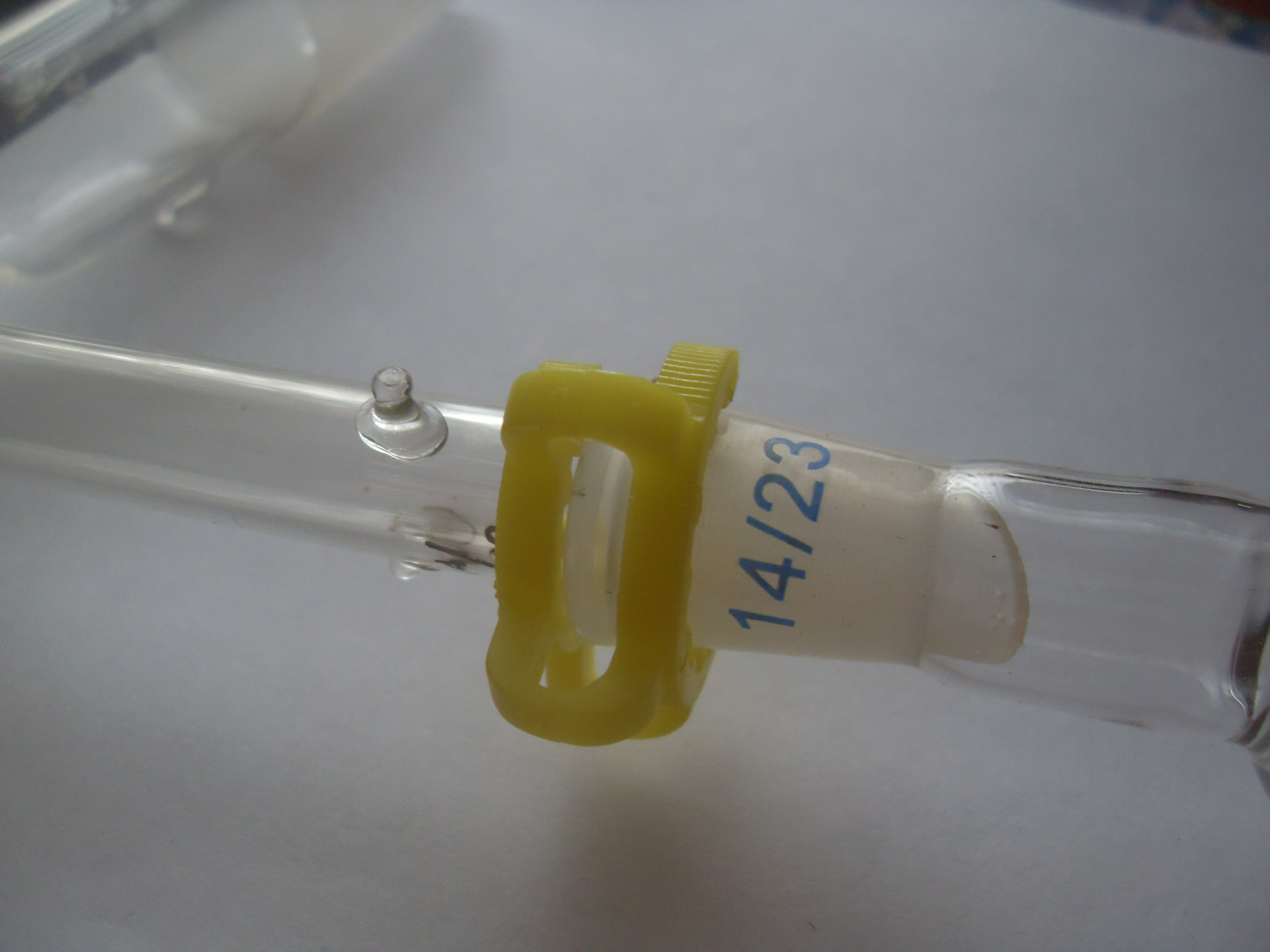

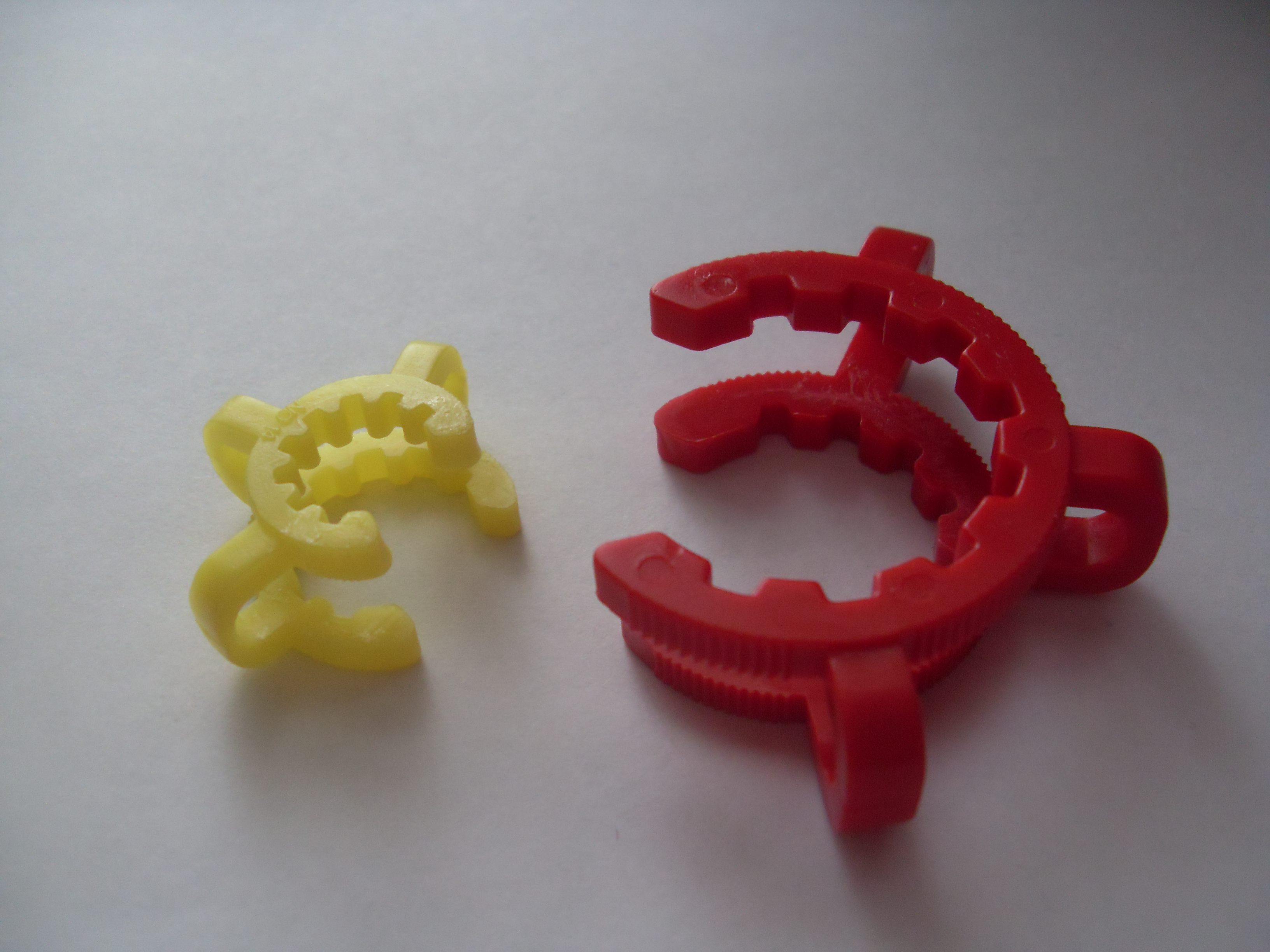

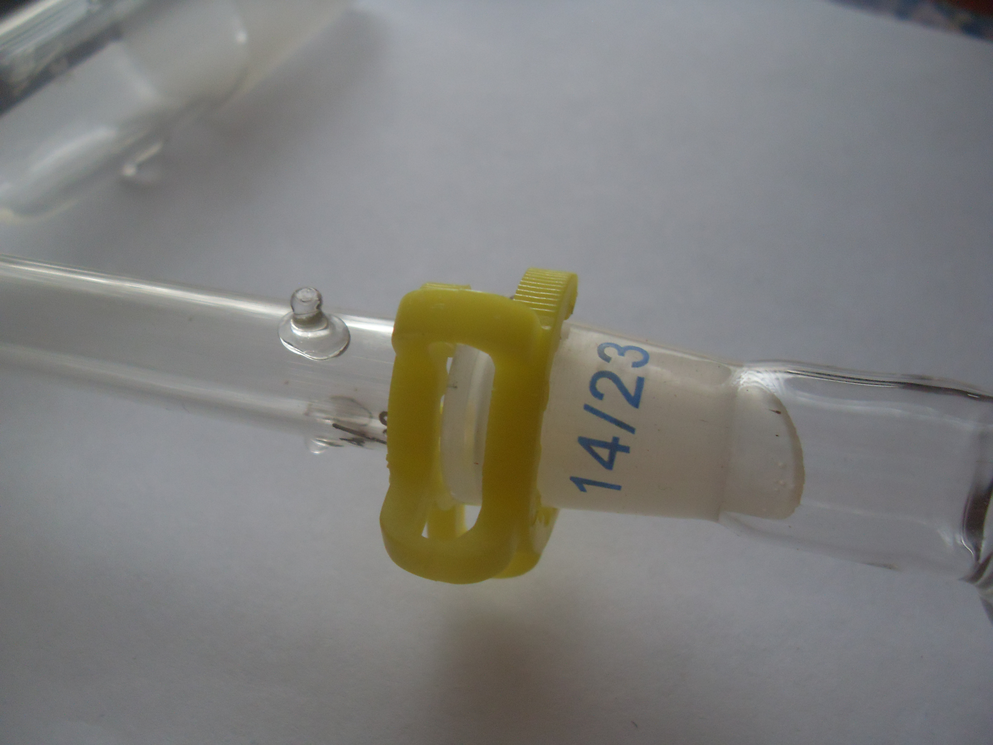

Разжился примерно таким холодильником, только в пару раз длиннее. Зачем на нем возле шлифов "усики" из стекла?
 Post subject: Re: Химическая посуда.
PostPosted: 12 Feb 2013 02:53
Posts: 69301
На шлифах на перегоночной насадке, колбе-приемнике или аллонже есть точно такие же "усики" - после сборки установки иногда эти "усики" соединяют натянутой резинкой (черная круглая для волос и т.п.) - чтобы шлифы не разошлись.
PostPosted: 12 Feb 2013 16:31
По-хорошему должны быть специальные пружинки, но сгодятся кольцевые резинки, отрезанные от велосипедной камеры.
PostPosted: 12 Feb 2013 20:05
Joined: 12 Nov 2011 20:42
Posts: 563
Или вот такие клипсы, особенно если на одной из посудин нет соответствующего усика :)
Пружинки из металла это вещь, особенно если установка работает при высоких температурах и резинки/пластик не поставить. Но готовые взять негде, приходится самому мастерить проволочные хомутики и стягивать резинками от велосипедной камеры.
Это да, правда есть подобные клипсы и в металлическом исполнении для высоких температур, но у меня их нет ибо не нужны ничего выше 100 градусов не гоню, а при таких температурах и пластик неплохо держит.

Приспособить-подогнуть можно пружинки от авторучек.

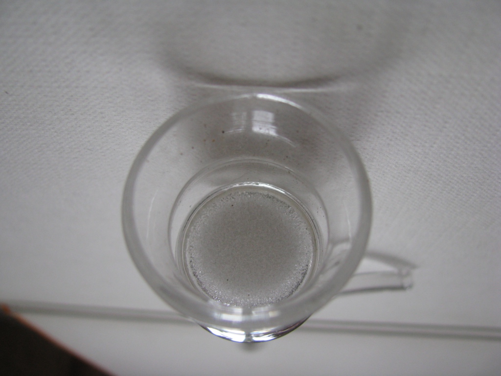

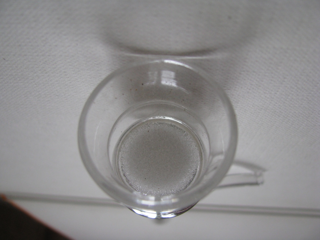

Разжился фильтром Шотта (на нем стоит ПОР 100), поры видны невооруженным глазом. Для каких целей подходит фильтр с таким размером пор?
File comment: Поры примерно такие, чуть-чуть меньше.
PostPosted: 13 Feb 2013 23:39
http://forum.ximicat.com/viewtopic.php?t=1361 (здесь немного про Шотта)
Фильтровать можно кислоты, растворы солей и т.п., неагрессивные для стекла/керамики; жидкую органику - с осторожностью (как бы не забила поры, не полимернулась там). В общем, в каждом конкретном случае надо думать.
Обычно в Шотта фильтруют через водоструйку, т.к. если от одной гравитации - терпения не напасёшься. Но у вас Шотт крупнопористый - можно и так
PostPosted: 13 Feb 2013 23:43
Фильтровать можно кислоты, растворы солей и т.п., неагрессивные для стекла/керамики. Жидкую органику - с осторожностью (как бы не забила поры, не полимернулась там).
Ну, органику я как раз не боюсь фильтровать - хромовка, кислый хлорат неплохо решают проблему. Как я понимаю для фильтров Шотта это довольно большой размер пор?
Можно ли, если фильтровать неагрессивные растворы, и если ценность представляет только осадок воспользоваться простой установкой - фильтр, большой шприц, и трубка?
PostPosted: 13 Feb 2013 23:50
Ну дык, всю жисть так делали.
(Если осадка много и он не ахти какой ценный - хоть декантацией!).
PostPosted: 13 Feb 2013 23:53
Спасибо.
PostPosted: 14 Feb 2013 00:11
Posts: 69301
Фильтры с такой пристойностью подходят только для крупных кристаллов, зато фильтрование будет быстрым (думаю, можно обойтись без водоструйки или ее заменителей). Обычно используют фильтры с пористостью где-то 40-15 (пишу по памяти).
