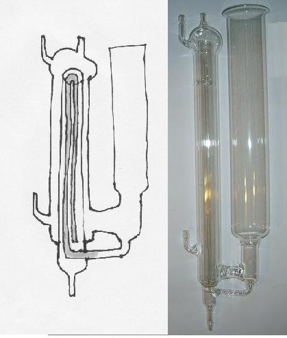

Вот прибор, каково его назначение?
 Post subject: Re: Химическая посуда.
PostPosted: 14 Feb 2013 23:01
Posts: 69301
Поспрашивал у знакомых (химиков) - пока все разводят руками.
PostPosted: 14 Feb 2013 23:08
Я прикинул, похож на дозатор. Т.е. в стакан капает, или иным образом поступает жидкость, при верхнем уровне трубка засифонивается и вся жидкость уходит. (аналогично , как это идет в экстракторе Сокcлета).. Но, это мое предположение. Если это так, то такой прибор, скорее в промышленности используется.(для автоматизации какого нибудь одного процесса, т.к. объем одной дозы нельзя изменить)
PostPosted: 14 Feb 2013 23:25
А холодильник тогда зачем. Лишняя сущность? :))
PostPosted: 14 Feb 2013 23:29
По принципу сосуда Тантала?
PostPosted: 14 Feb 2013 23:34
А где Вы ведите холодильник? Это вход вещества. (входы соединены с общим пространством). Если надо отдозировать вещество, не соприкосновенное с воздухом, в нижний патрубок поступает жидкость, с верхнего идет откачка газа, для сохранения давления с воздухом, в стакан ставится пробка. Получается герметичный дозатор.
PostPosted: 14 Feb 2013 23:41
Может, и так. Пока в руках не повертишь - трудно разобраться.
PostPosted: 14 Feb 2013 23:44
Именно так.
А возможно это реактор с дозатором, в патрубки поступают реагенты, когда стакан наполнится, все количество уходит. Это только мое предположение, но других функций у прибора я не вижу.

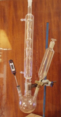

Alexxx wrote:
А термометр довольно удобный. Я использовал такой для съемки экспериментов с охлаждающей смесью, правда до сих пор так их и не закончил.
Не подскажите, где такие продаются?
PostPosted: 15 Feb 2013 00:41
Posts: 69301
В принципе должны быть на радиорынке.
Кроме того, некоторые тестеры идут в комплекте с термопарами - это полноценный аналог подобных термометров.

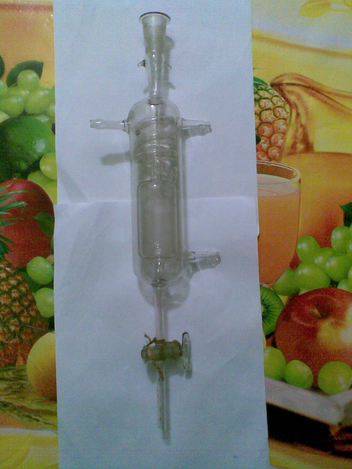

Нашёл в универе такую вот няшу. По виду - обратный холодильник с краном, часть внутренней трубки расширена и к ней ведут 2 другие трубки, одна из которых изогнута на манер змеевика, а вторая предназначена для пробки. Интересно: для чего она? Мне это дали домой сфоткать.
File comment: Забавная стеклянная няша.)
