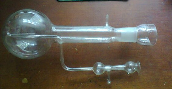

МОЖЕТ КТО ПОДСКАЖЕТ ДЛЯ ЧЕГО СИЕ ЧУДО?

Похоже на аппарат для перегонки с водяным паром.
 Post subject: Re: Химическая посуда.
PostPosted: 22 Oct 2013 17:01
Posts: 7064
Прибор для определения чего-то-там где-то-там. Для аналитических целей, короче говоря.

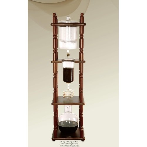

День добрый! Подскажите, реально ли собрать такой вот аппарат из лабораторной посуды? Первоначально это аппарат для капельного кофе :))

Это вариация на тему аппарата (экстрактора) Сокслета?

Да все гораздо проще. Сверху открытая колба, в которую наливается вода, эта колба с краном, чтобы была возможность каплям воды падать в следующий сосуд, тоже колбу, снизу с носиком, из которого капли попадают в спираль и далее в обычный сосуд.

Сверху и посредине у вас там не колба - скорее стакан с впаянной в дно трубкой с краном. Он не относится к стандартному оборудованию, но если форма не слишком принципиальна - его можно заменить делительной воронкой или капельной воронкой.
Аппарат Гинзберга.
см. http://chemistry-chemists.com/forum/viewtopic.php?f=26&t=457&start=560

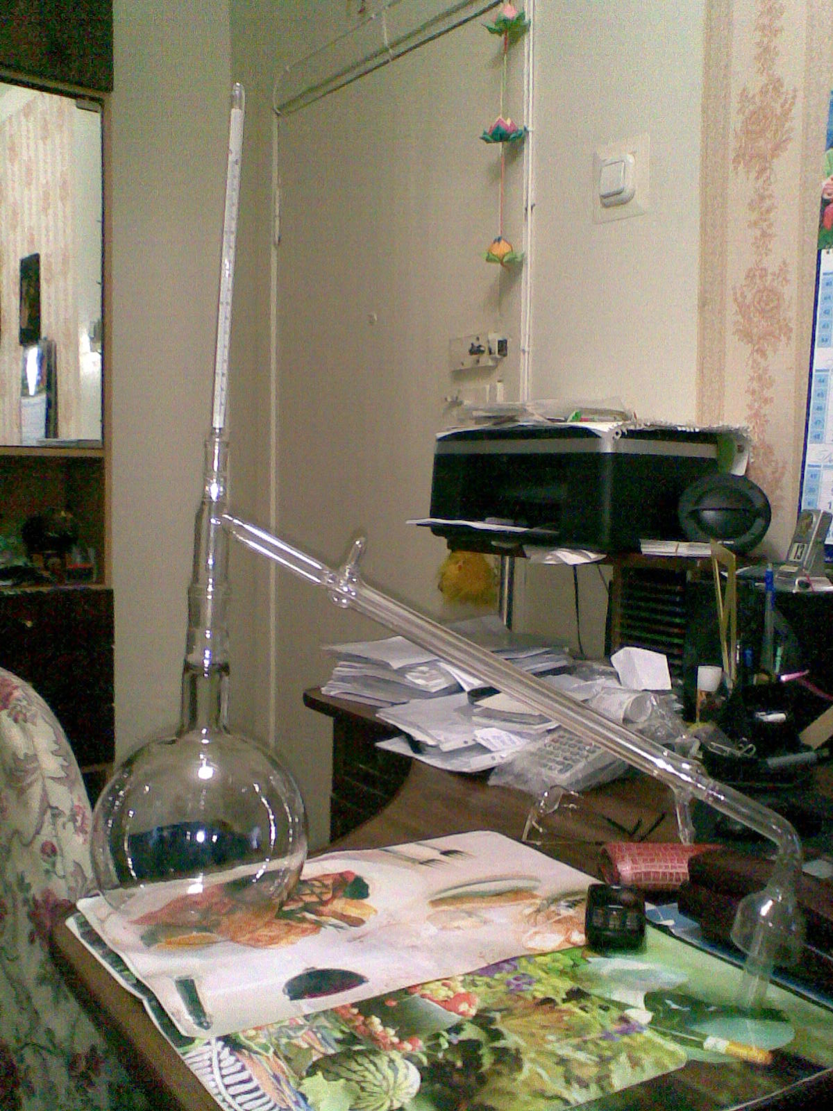

Аппарат для перегонки. Частично цельнопаянный, со сменной колбой. В этом случае - плоскодонка на 2 литра.
Без каких-нибудь особенных затрат
Собран этот самогонный аппарат.
А приносит он, друзья, доход
Днём и ночью, круглый год!
Ночь за окном темна.
Вот и пришла моя погибель -
Ядерная война!

О, у меня такой же! Куплен у мужика за копейки. Классная вещь, хлористый хромил выдержал налегке.

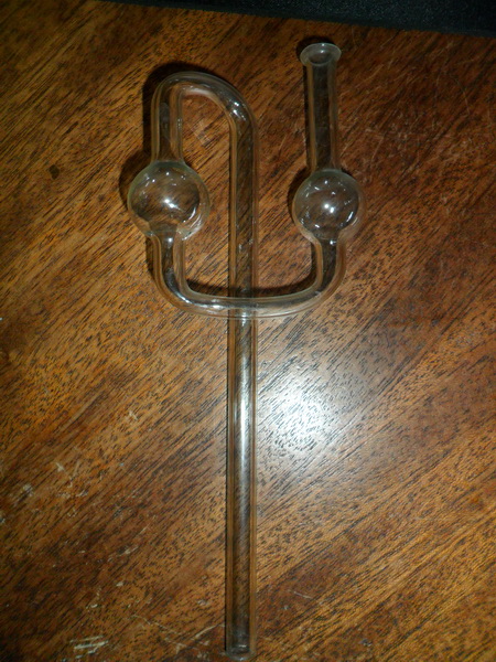

Кто подскажет, каково назначение вот такой вот штуки, имеется таких аж целых две, если кому-то надо уступлю очень недорого:

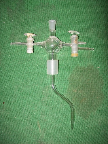

Добрый день, подскажите по фотографиям.
File comment: что это и для чего?

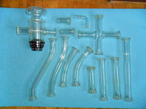

File comment: и немного промышленного синтеза.)
