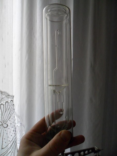

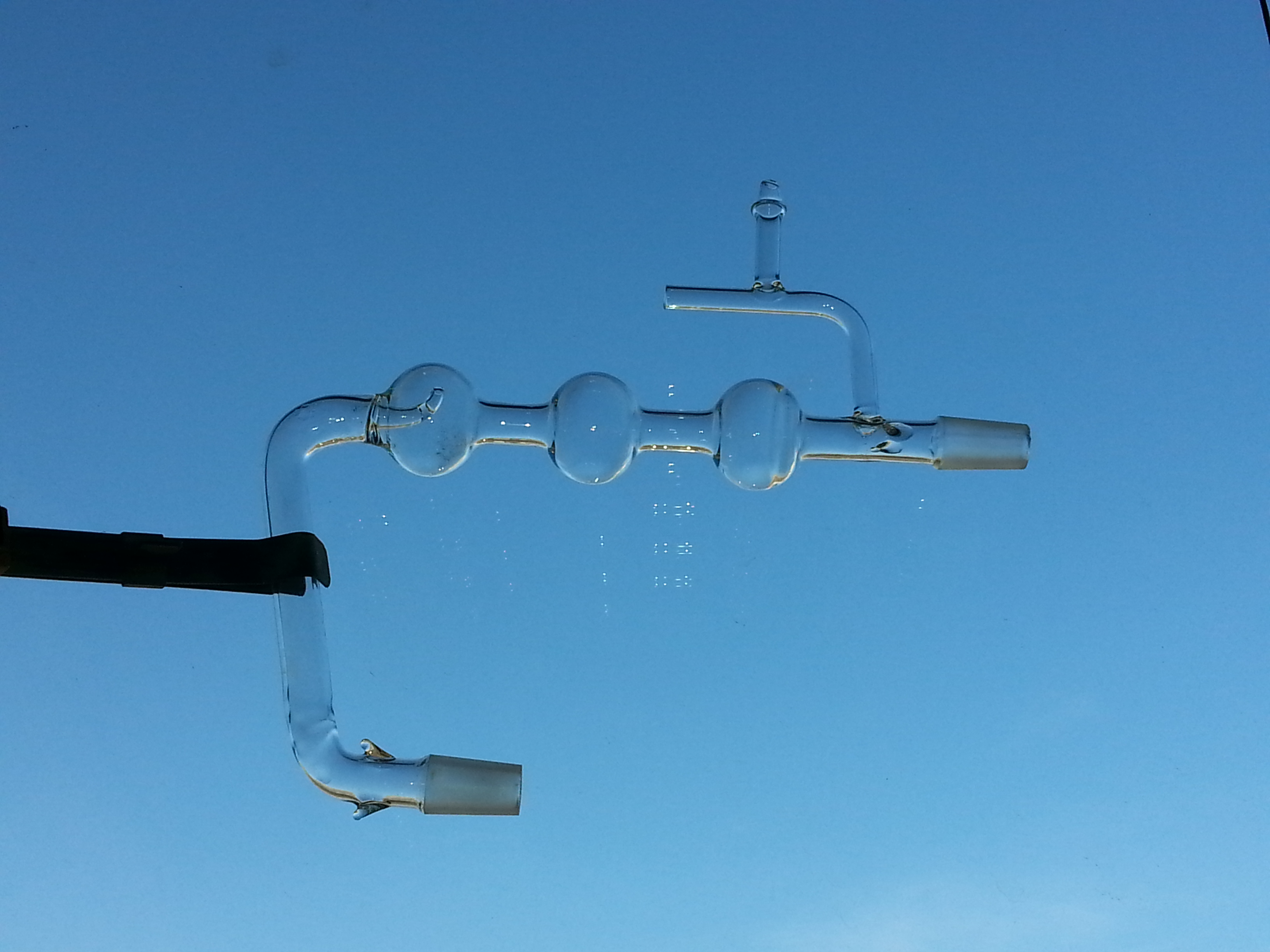

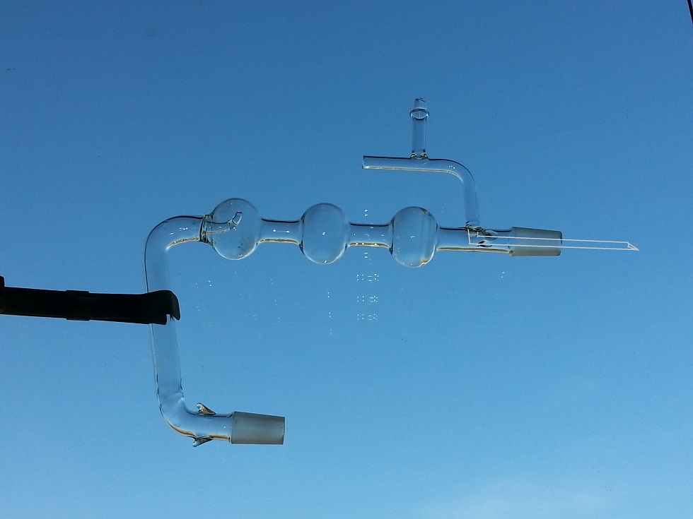

Попался в лапы такой экземпляр.
Похоже на приспособу для дистилляции/перегонки.
Такой вот навороченный капле улавливатель.
Если присмотреться то видно что трубка отломана(
По идее должно быть так
Заменил ссылку вложением

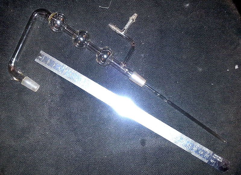

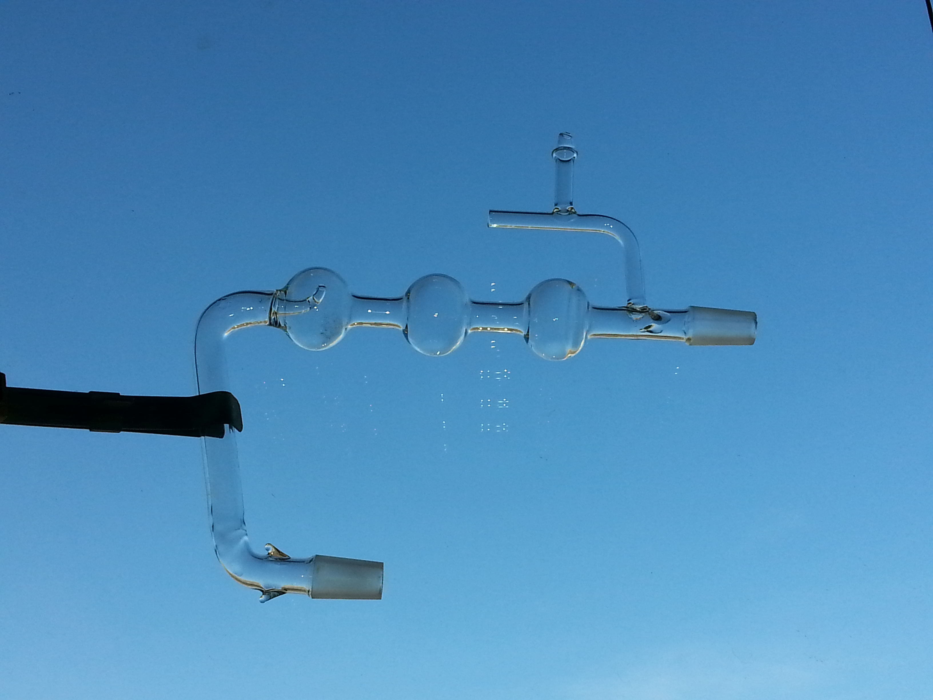

Совершенно случайно попал в руки аналогичный прибор только целый.
У кого есть идеи что это за зверь?

Мне видится что это может быть насадка для перегонки с паром но непонятно зачем на трубке два отвода и почему такая длинная трубка внизу( сосуд должен быть какой то не совсем типичный очень высокий и с узким горлом, что то типа пробирки со шлифом). Можете посмотреть в книжке точное название не помню, что то типа "приборы и аппараты из стекла и фарфора" Там есть схемы разных установок выпускавшихся советской промышленностью. Я по этой книжке атрибутировал много различных хитрых девайсов которые мне случайно перепали.

Оно то конечно похоже, но при перегонке с паром, пар нужно барботировать через рм. А тут больше все-таки похоже на хитрый каплеулавливатель для дистилляции. Ну и найден был сабж среди медецинского/биологического хлама, что как бы намекает.
Длинная трубка с отводами это чтоб вода не выкипала до конца. Один затыкаем, во второй перевернутую бутыль с водой. Правда непонятно почему шлиф маленький.
