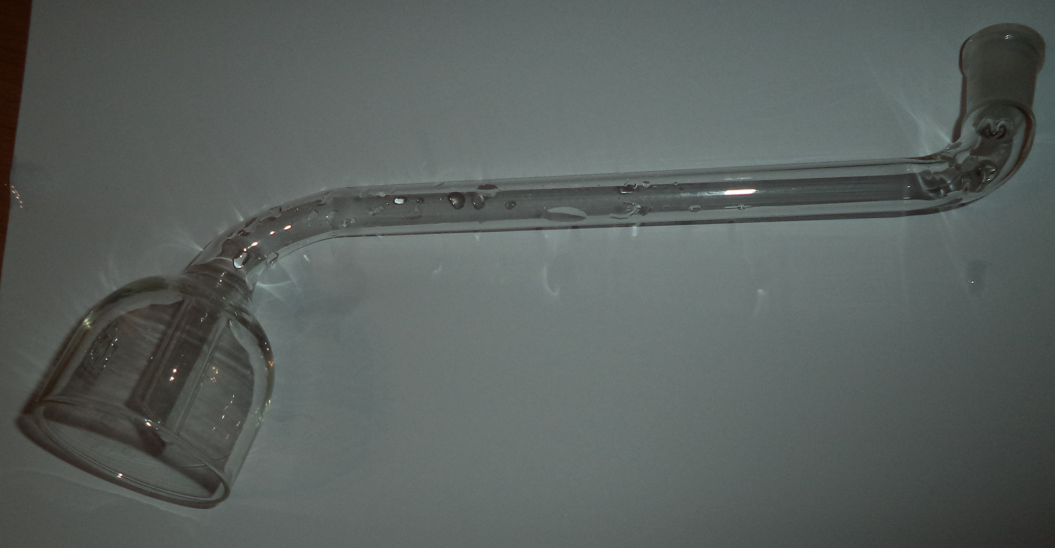

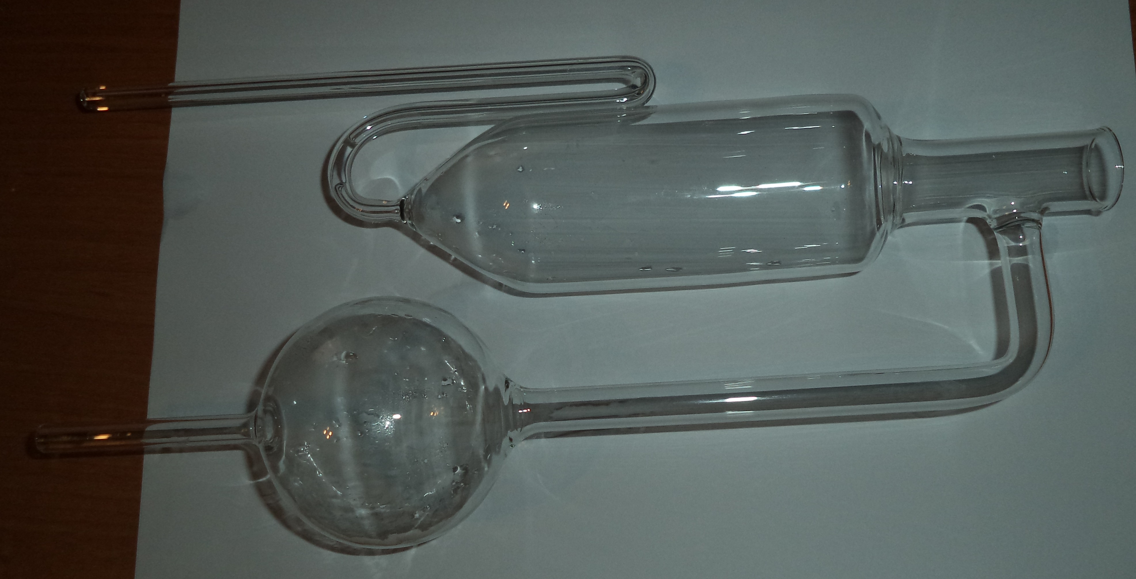

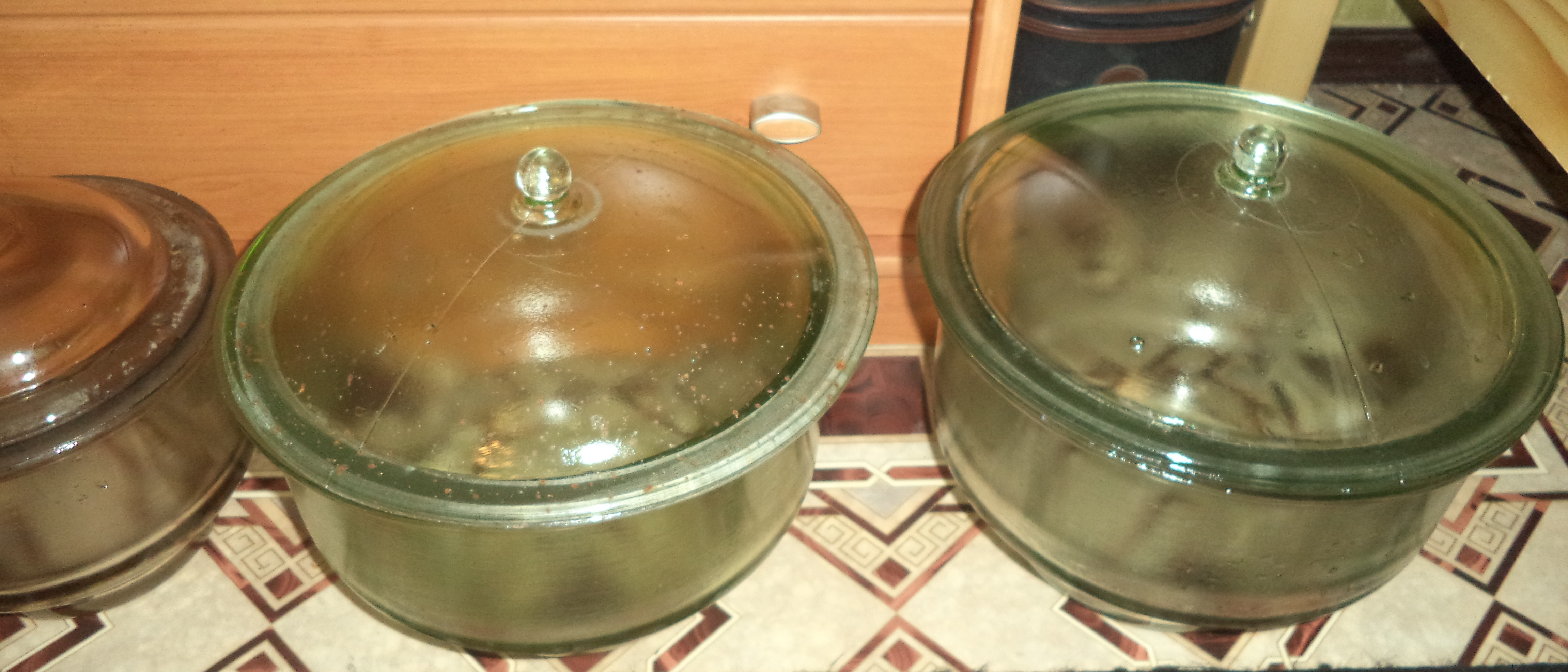

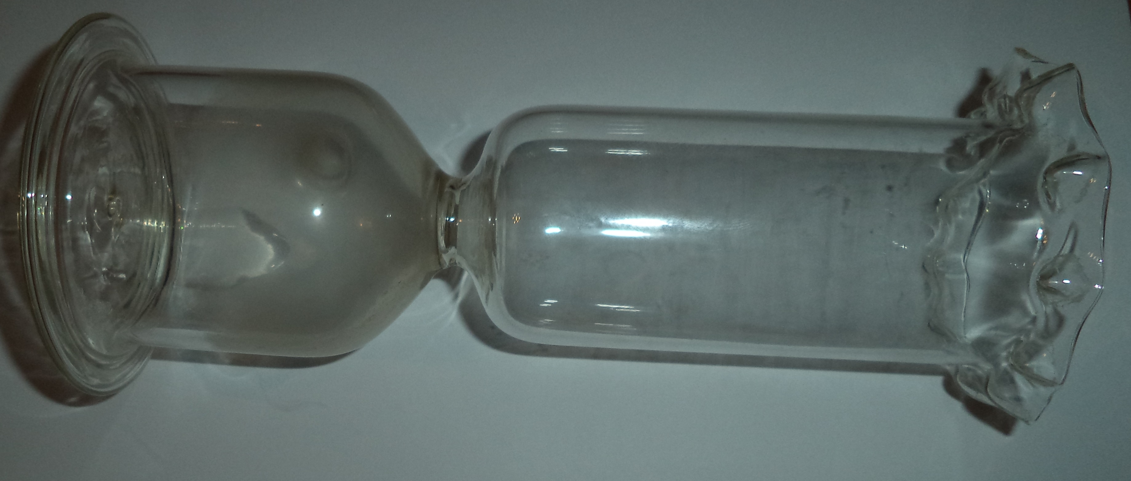

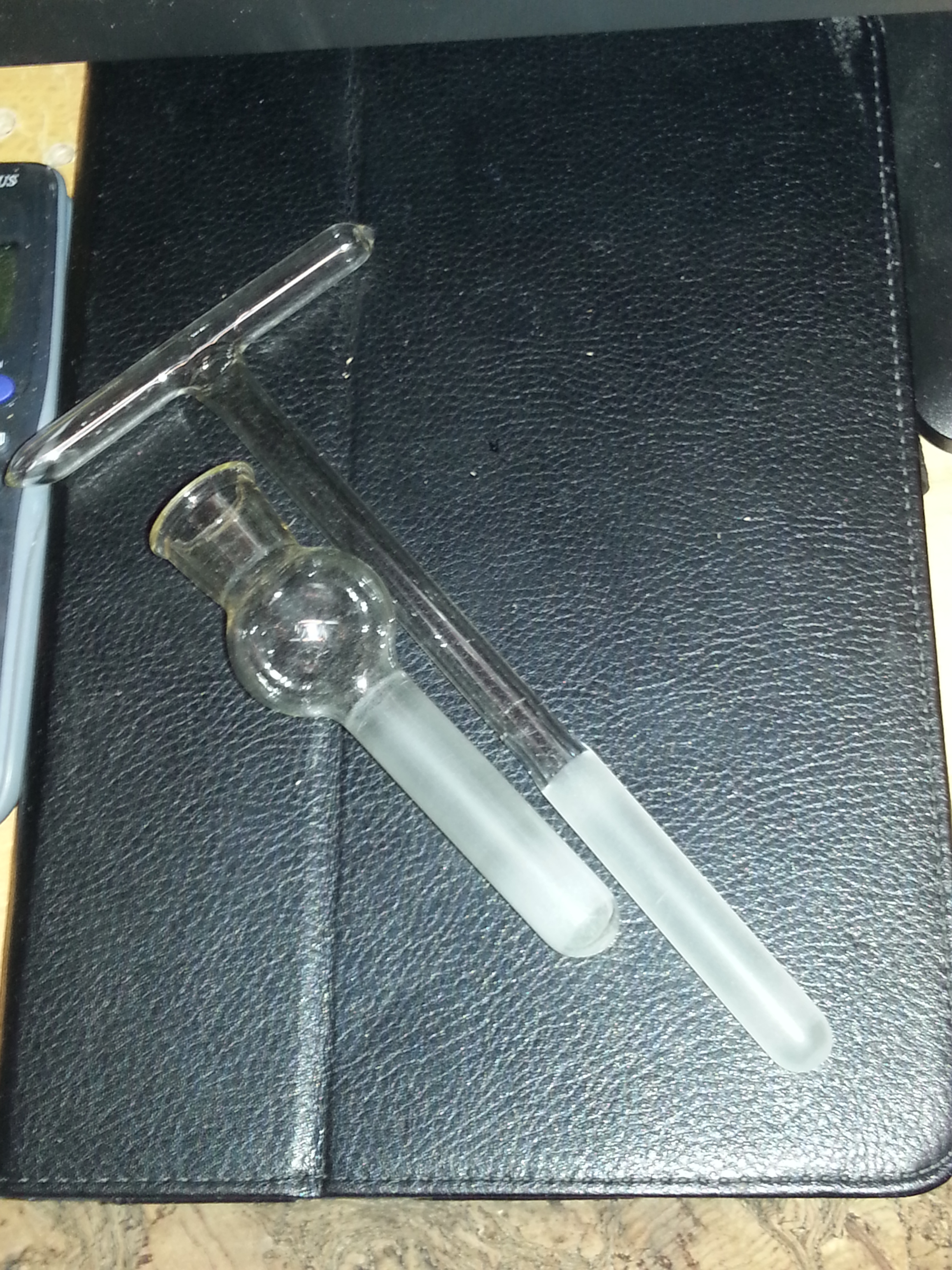

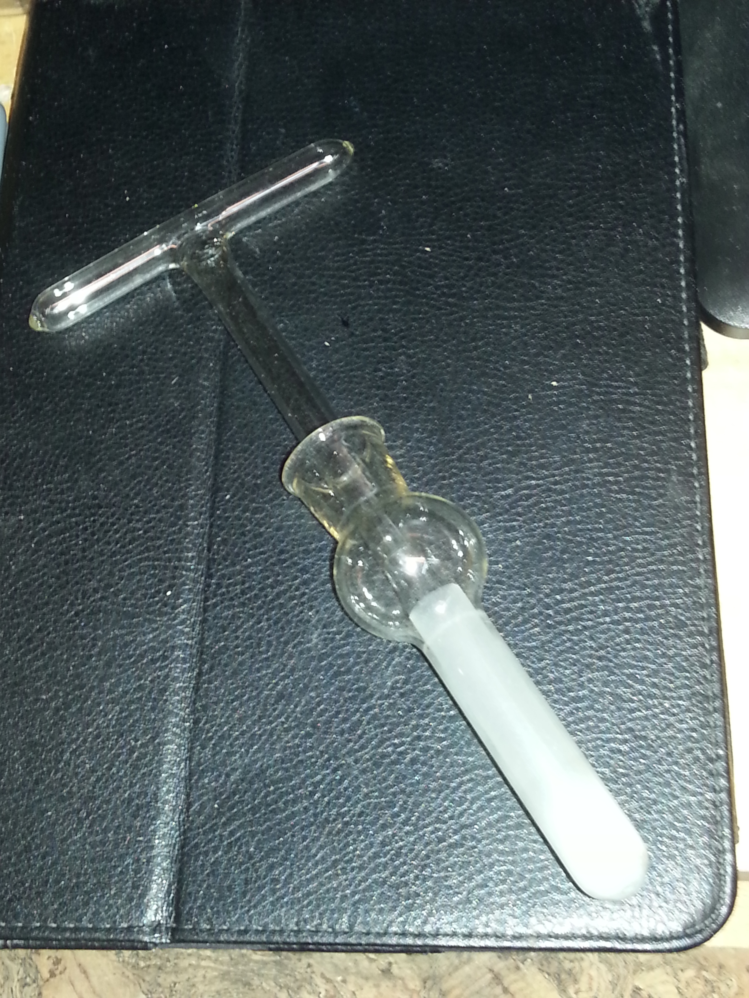

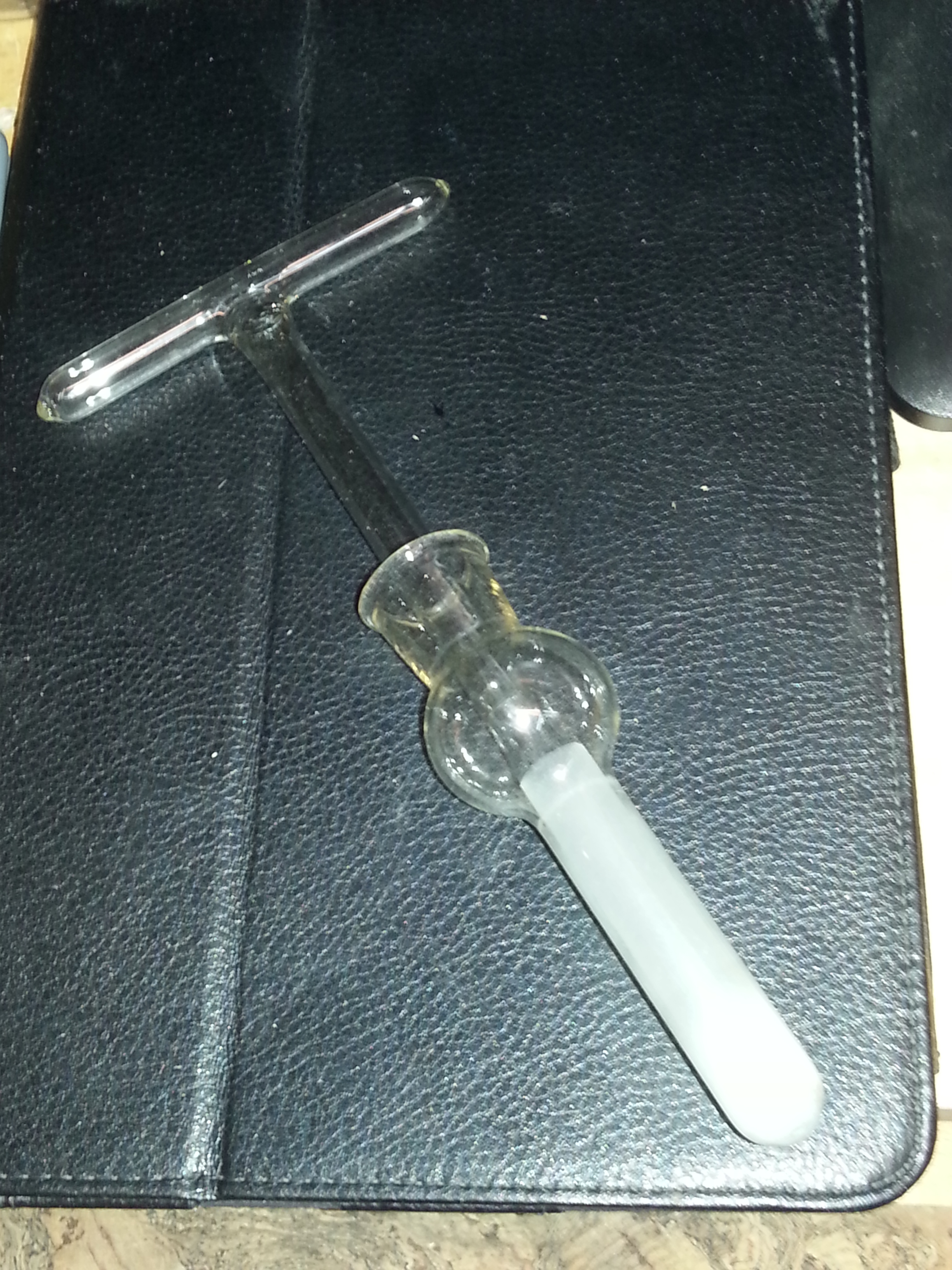

что это ?
 Post subject: Re: Химическая посуда.
PostPosted: 11 Jun 2014 17:18

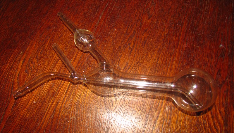

На третьей картинке аллонж, на четвёртой - эксикаторы. Колба, похоже, доработана стеклодувом для каких-то нужд.

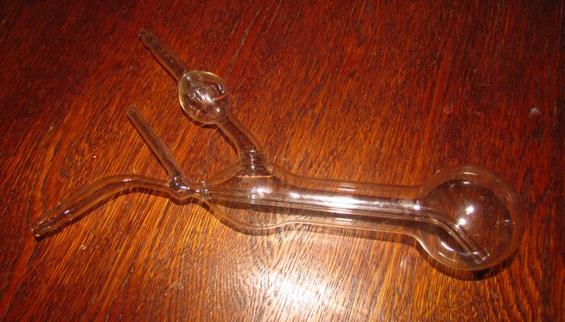

На первой картинке вазочка сделанная стеклодувом из колонки для осушки газов, на второй похоже каплеотбойник

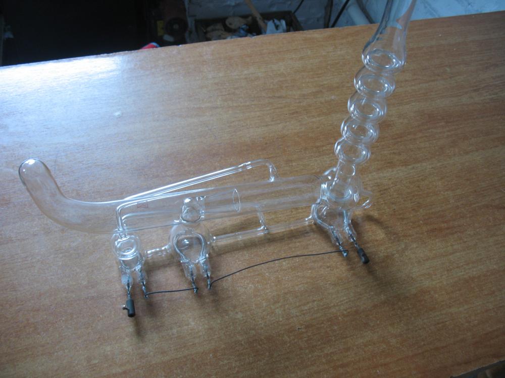

Подскажите пожалуйста что за насос такой, как им пользоваться? Где посмотреть видео его работы? Какие его плюсы и минусы?
Спасибо!
PostPosted: 17 Jun 2014 10:33
Joined: 02 Jun 2011 00:55
Posts: 262
Хз по такому фото. Возможно какая то разновидность ртутного пароструйного насоса. Девайс довольно опасный в эксплуатации, служит для получения очень глубокого вакуума, требует для работы форвакуум.

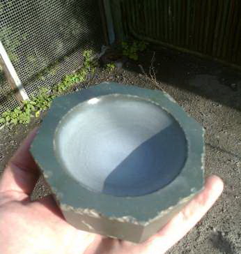

Joined: 28 Nov 2012 04:25
Posts: 11
Здравствуйте!
Подскажите, пожалуйста, из какого материала сделана ступка на фото, и стоит ли ее брать. Предлагают за бесценок. Помогите оценить. Скорее всего это не агатовая и не яшмовая ступка (а хотелось бы - такие стоят довольно таки дорого). Ступку продают без пестика. Поверхность, как видно по фото, уже стала шершавой. Прочитал где-то, что пестики такого вида ступок часто бьются и их заменяют фарфоровыми (якобы материал, из которого изготовлена ступка, должен быть на единицу тверже пестика), что позволяет добиться желаемой степени измельчения.
PostPosted: 25 Jun 2014 19:40
Posts: 69301
С виду похожа на агатовую, но по фотографии такие вещи определить трудно.
PostPosted: 25 Jun 2014 19:44
Posts: 11
А из каких материалов еще могут делать подобные ступки, не подскажете?
PostPosted: 25 Jun 2014 19:50
Posts: 69301
Лично я видел неметаллические ступки (лабораторные) из 4 материалов: агат, яшма, фарфор и стекло. Исключить, что ступки делают из чего-то еще нельзя, но даже если так - подобные ступки должны быть редкостью.
PostPosted: 25 Jun 2014 19:54
Posts: 11
Спасибо вам, Владимир, за быстрый ответ. Скорее всего, куплю. Пусть будет.

Dmytro wrote:
Здравствуйте!
Имхо, это нефрит. Шероховатость, в некоторых случаях, это плюс, а не минус - из скользкой агатовой ступки образцы при растирании вылетали намного чаще, чем вот из такой нефритовой.

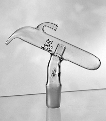

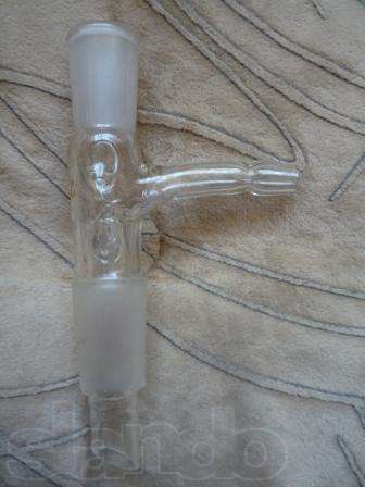

Долго пытался понять, кому, зачем и куда нужен этот переход с отводом (П1О) - так и не понял.
67368157_3_644x461_perehod-s-odnoy-gorlovinoy-i-otvodom-p1o-oborudovanie_rev002.jpg [ 19.27 KiB | Viewed 20044 times ]

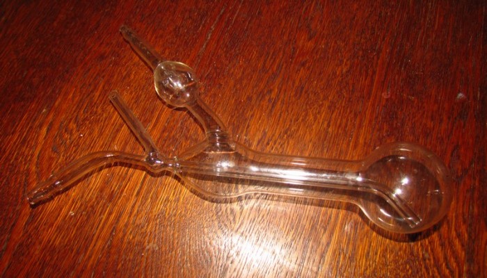

Есть еще дозатор, способ употребления которого не ясен.
Первое - насадка Вюрца, используется для перегонки.
Дозатор: он вставляется обычно в колбу с жидкостью, колба наклоняется и жидкость заполняет сам дозатор, который имеет определенный объем, после жидкость через носик выливается в другой сосуд.
PostPosted: 19 Oct 2014 13:10
Posts: 262
Triumfator wrote:
[Первое - насадка Вюрца, используется для перегонки.
Вы не правы на счет назначения первого перехода, это не насадка Вюрца. У насадки Вюрца на боковом отводе тоже есть шлиф и сам отвод не перпендикулярен вертикальной трубки,а отходит под углом. Данный переход обычно применяют для фильтрования под вакуумом. Нижний шлиф встакляется в круглодонную колбу, в верхний шлиф фильтр Шотта на шлифе( если нету то просто на пробке) к отростку шланг от вакуумнасоса.
PostPosted: 19 Oct 2014 13:36
Joined: 21 Apr 2014 19:04
Posts: 13
В точку! Действительно, для Шотта со шлифом ничего другого на ум не приходит.
По поводу дозатора серной кислоты: я так понимаю, что наклонять установку нужно сохраняя вертикальность, иначе дозатор будет дозировать черт пойми что.

volk10071996 wrote:
что это ?

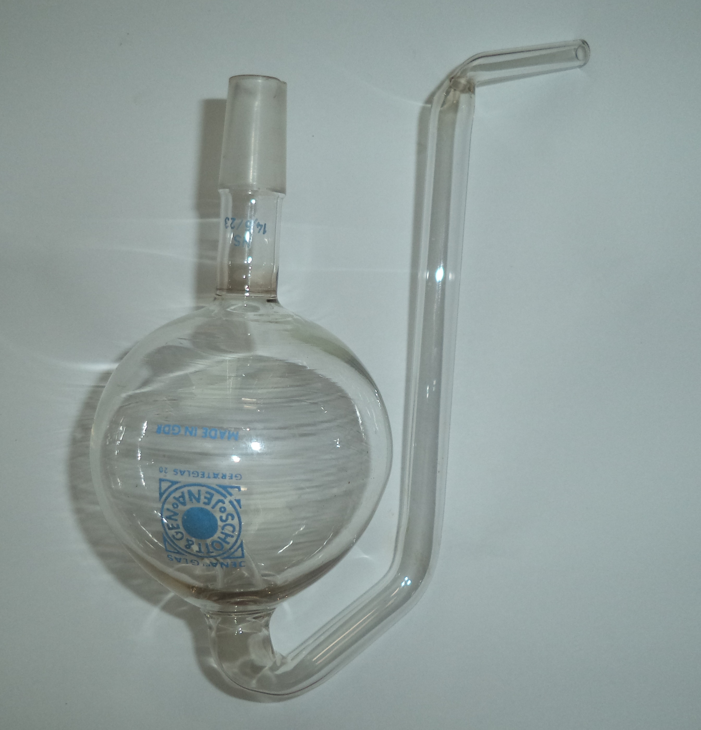

Последнее фото - пипетка к измерительному аппарату для анализа кислорода АК-М1
у меня похожая вещица была, названия не помню, мы такие использовали, цепляя на шланг водоструйника, что бы не плюнул, когда избавлялись от растворителя
