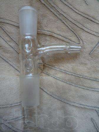

Долго пытался понять, кому, зачем и куда нужен этот переход с отводом (П1О) - так и не понял.
Есть еще дозатор, способ употребления которого не ясен.
бывает нужен иногда, когд реактора нет подходящего или нужного объема, отвод газа или подача, в зависимости от нужд

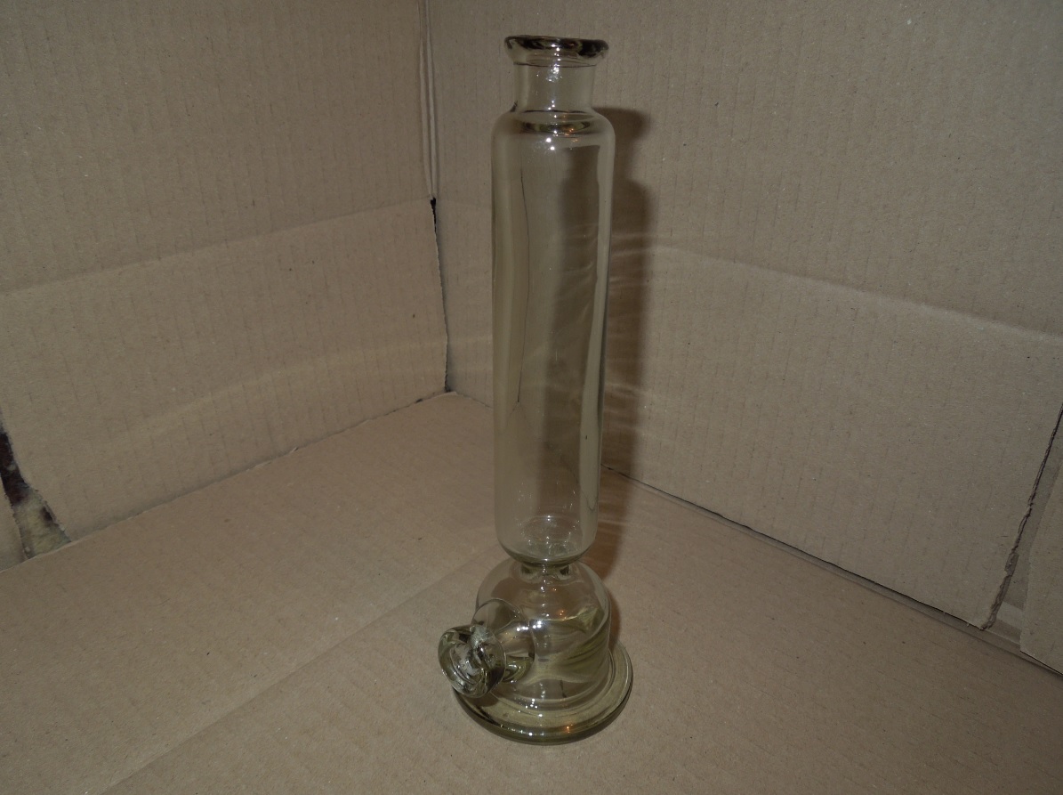

Поглотительная воронка Фрезениуса. Применяется для поглощения примесей в газах в случае, когда поглотителем, или адсорбентом, служит твердое вещество.
File comment: Поглотительная воронка Фрезениуса

Правда не воронка, а колонка))
Название взял из "Начала техники лабораторных работ" П.И. Воскресенский, Москва, 1971, Издательство "Химия", страница 188. Там именно "поглотительная воронка Фрезениуса".

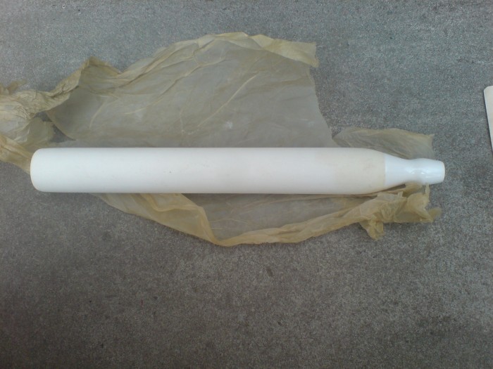

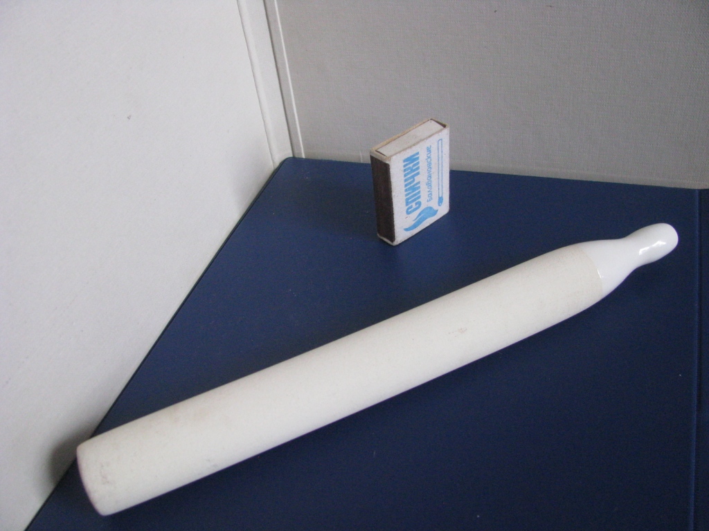

Кто может сказать точную назву и возможно ето продать ,если да то +- цена.
 Post subject: Re: Химическая посуда.
PostPosted: 10 Jun 2015 09:18
Продать без ответной части затруднительно.

Что тогда сними можно зделать ?есть несколько запечатаних пачек
PostPosted: 11 Jun 2015 02:46
Joined: 02 Jun 2011 00:55
Posts: 262
Это керамический фильтр для стерилизации фильтрованием ( т наз. "бактериальные свечи")
Почитать про них можно тут
viewtopic.php?f=9&t=123&p=59776&hilit=%D0%B1%D0%B0%D0%BA%D1%82%D0%B5%D1%80%D0%B8%D0%B0%D0%BB%D1%8C%D0%BD%D1%8B%D0%B5+%D1%81%D0%B2%D0%B5%D1%87%D0%B8#p59776
И в этой теме на странице 25
viewtopic.php?f=26&t=457&p=53458&hilit=%D0%B1%D0%B0%D0%BA%D1%82%D0%B5%D1%80%D0%B8%D0%B0%D0%BB%D1%8C%D0%BD%D1%8B%D0%B5+%D1%81%D0%B2%D0%B5%D1%87%D0%B8#p53458
с точно такой картинкой как Вы вставили. Это как то подозрительно.

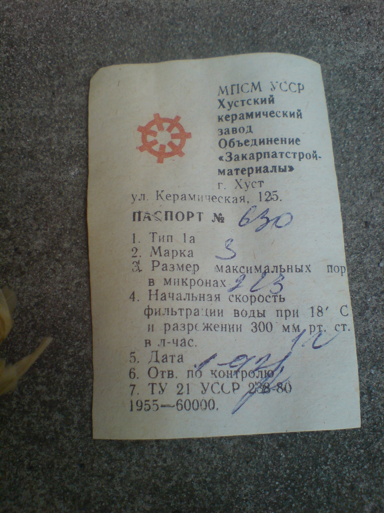

Posts: 4

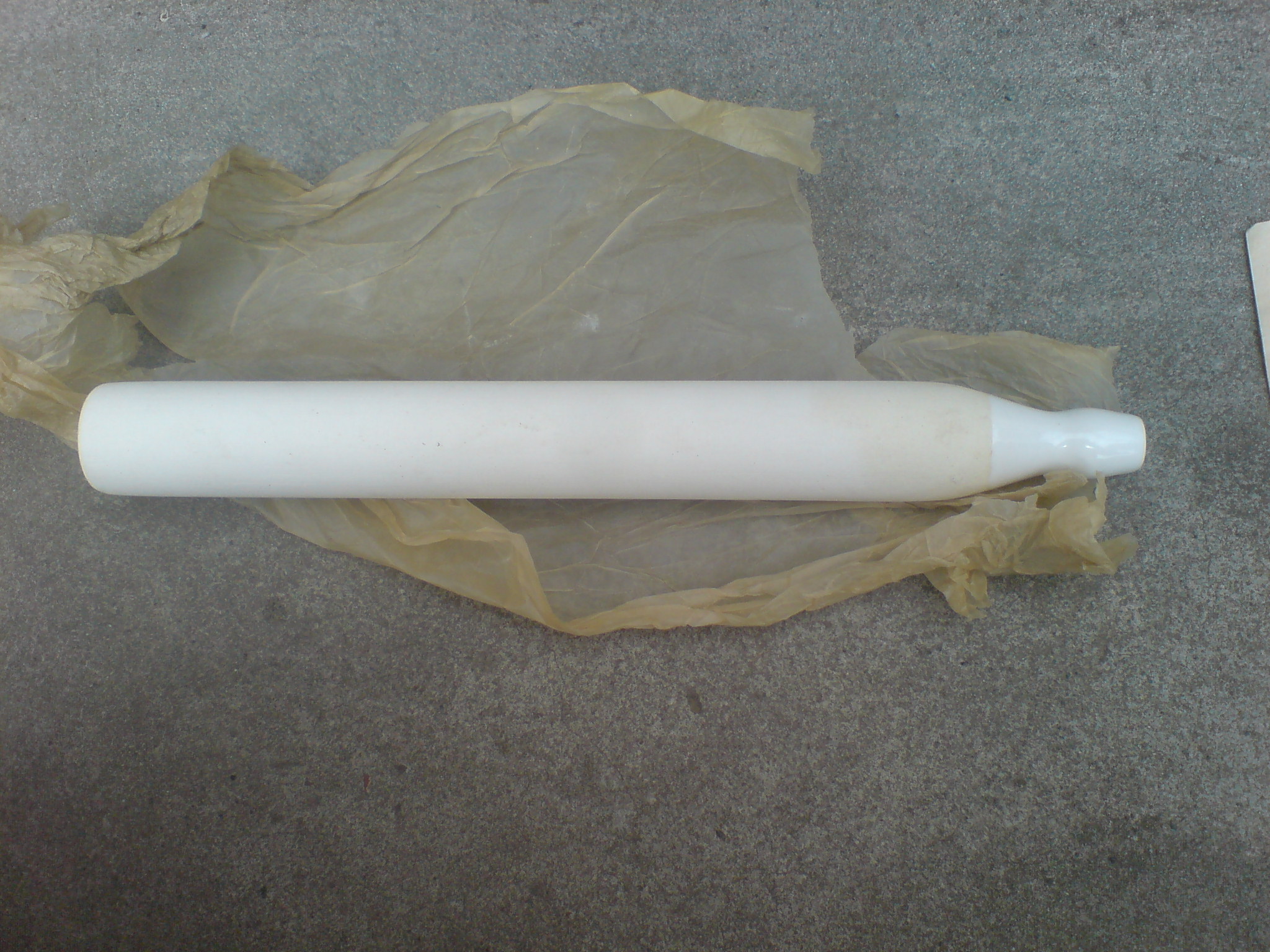

мне свой лень зфоткать,у меня их около 500-700 штук и куда их применить я не знаю вот и решил сюда написать если нужно могу зфоткать вечером ящики з етими фильтрами

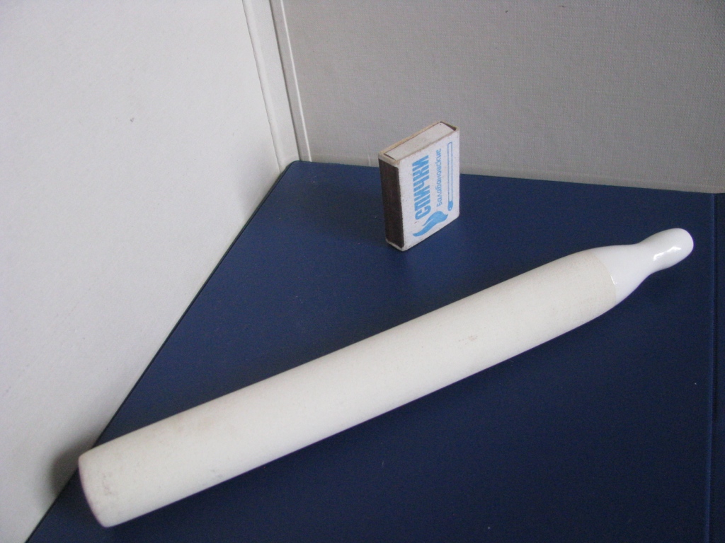

Posts: 4

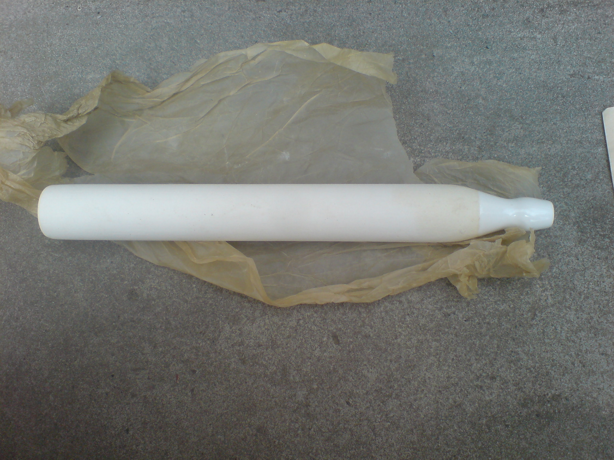

вот мой один правда остальние в коробках но я взял пока один что б не валялись

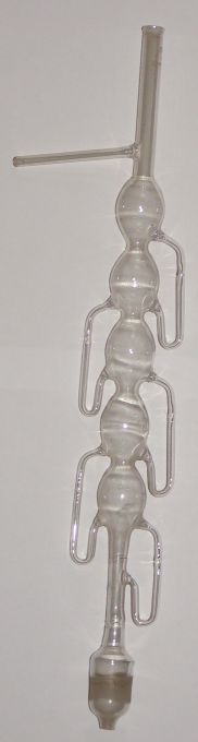

вот попался такой нестандартный дефлематор,
насколько он эффективен? и где может применяться? Зачем сделаны такие петли?
File comment: дефлегматор

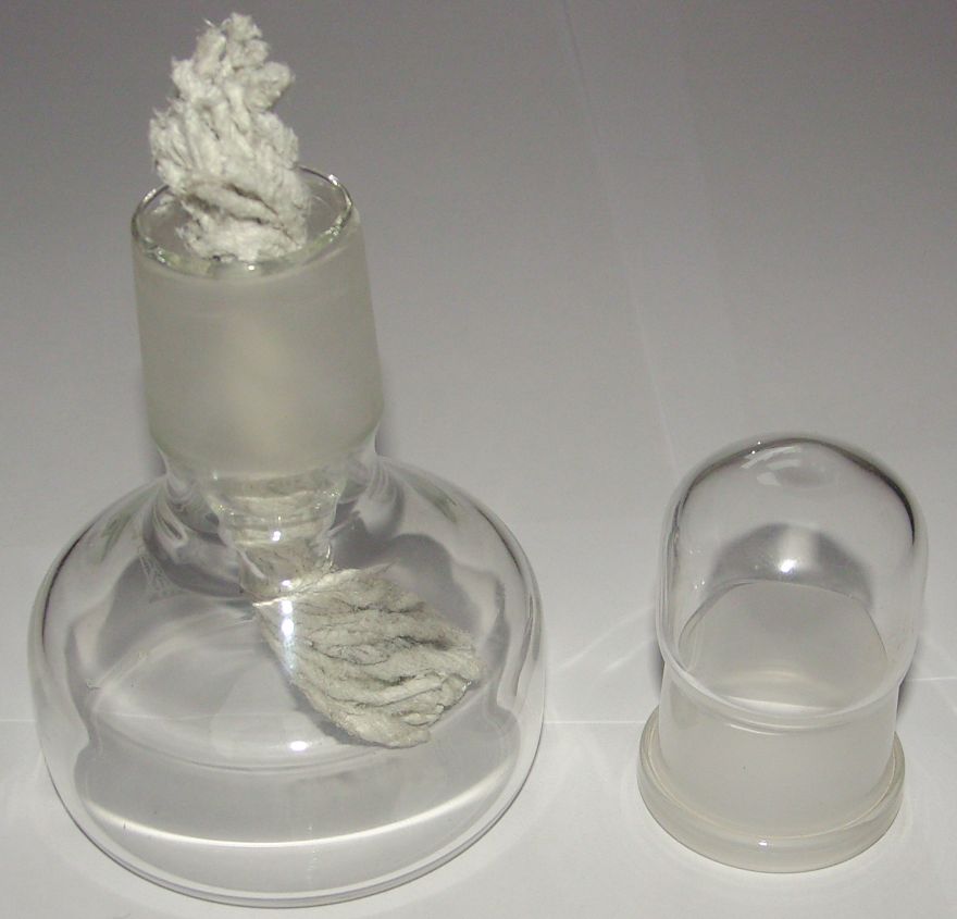

Спиртовка СЛ-1, рассово-верная, полностью стеклянная. КОрпус, держатель фитиля, притерный колпачек - все стекло.
Почему то более всего распостранены спиртовки СЛ-2, Дешевле что ли в производстве? так как нет притертого колпачка?
кстати где можно найти этот самый колпачек? еще две спиртовки, новые, но колпачек кто то раскокал.
File comment: спиртовка СЛ-1
1. Конечно сл2 дешевле в производстве. Сама сприртовка по сути банка с винтовой крышкой и жестяной держатель фитиля, а тут целое дело шлифы и тд.
2. Родной колпачек Вы фиг найдете, эти спиртовки редкость. Но мне что то кажется что шлиф на колпачке стандартный 29-й. Если это так то можно у стеклодува запаять горло от разбитой колбы с 29-м шлифом. Еще как вариант возможно подойдет колпачек от "склянки для определения БПК" (выглядит как плоскодонная колба со шлифом и колпачком.
Но спиртовки это уже анахронизм, разве что для коллекции.
