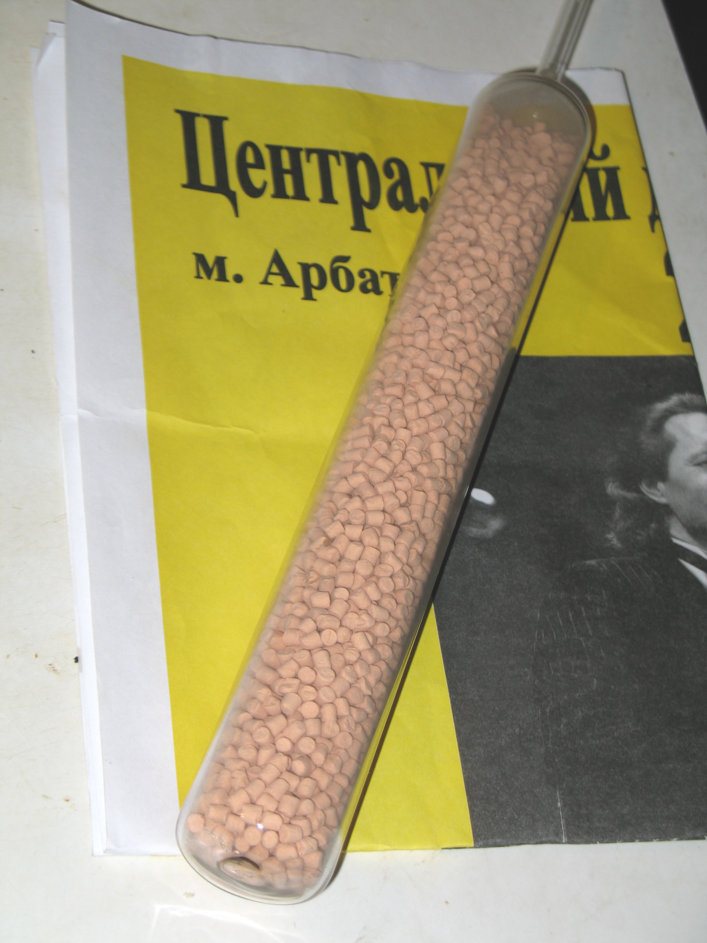

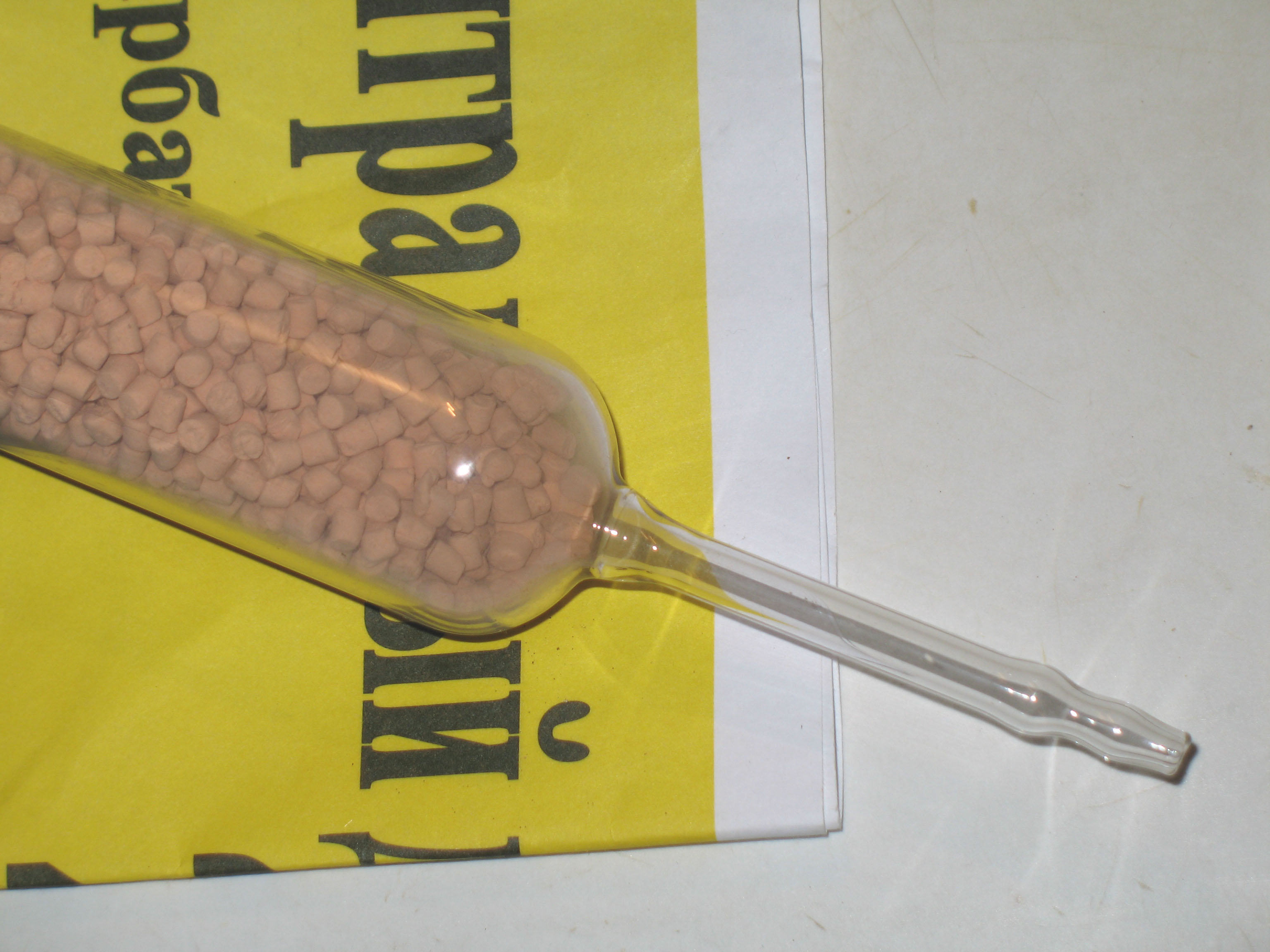

Уважаемые коллеги! Представляю извлеченное из барахла в институте изделие для опознания:
Что бы это могло быть? Стеклянный баллон объемом по виду 200 мл, заполненный розовато-коричневатыми гранулами. Штуцер баллона настолько узок, что гранулы через него не пролезают, очевидно, они были засыпаны при изготовлении. В том же барахле были два приблизительно полукилограммовых мешка - один с такими же точно гранулами, а другой - с активированным углем (возможно, этот факт облегчит опознание).
 Post subject: Re: Опознание лабораторного оборудования
PostPosted: 01 Dec 2013 06:22
Похоже на сорбционную ловушку насоса высокого вакуума.
PostPosted: 01 Dec 2013 08:57
Posts: 69293
Гранулы - скорее всего цеолит.

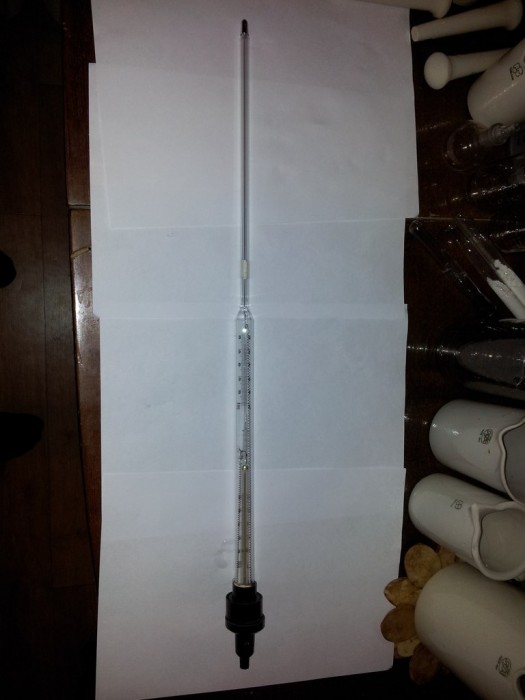

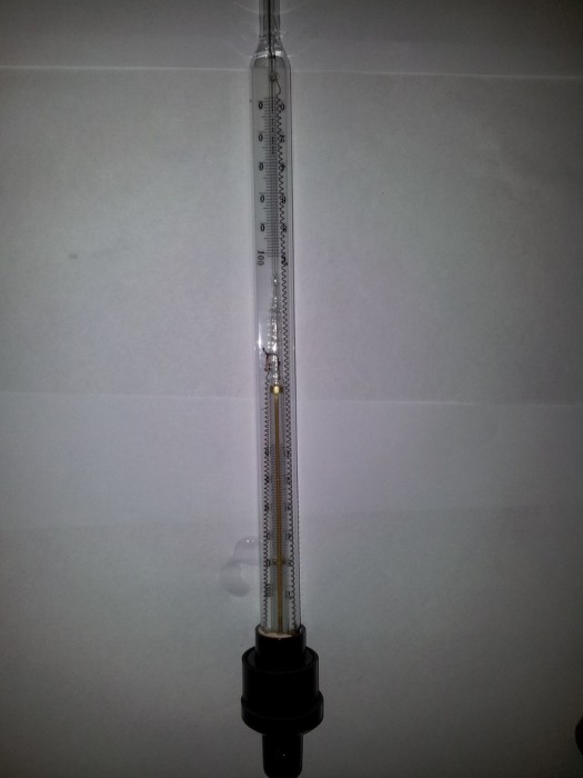

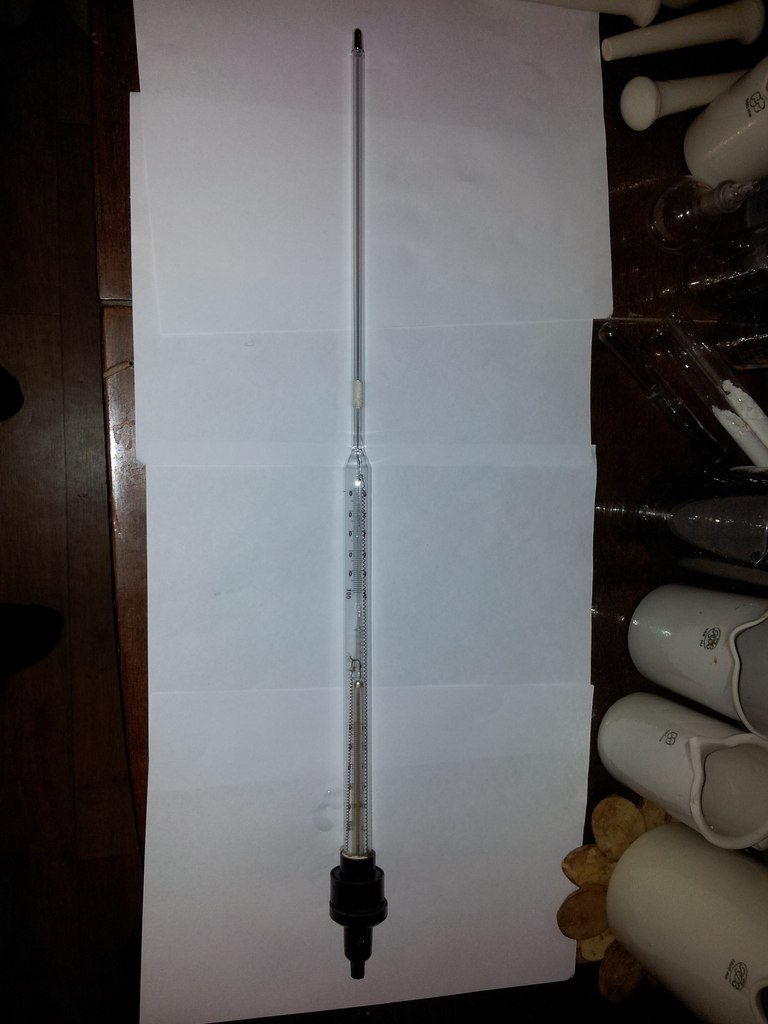

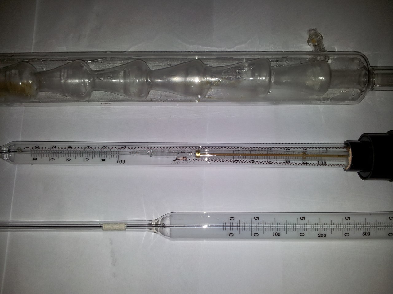

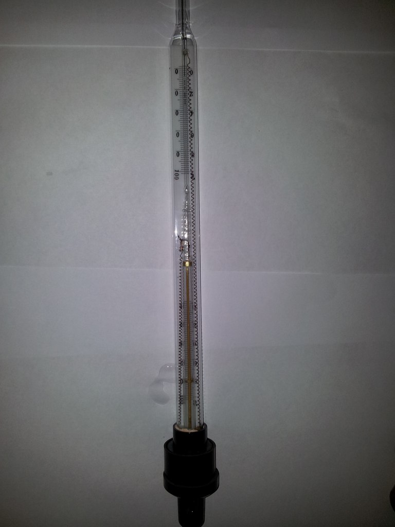

Нашел странный термометр, объясните как работает и есть ли в нем золото?
градусник
PostPosted: 16 Feb 2014 18:50
Joined: 26 Jan 2012 23:34
Posts: 1169
Location: Кишинёв, Молдова
Контактный термометр называется. Золота в нём нет.
Суть: ртуть при нагреве поднимается до определённого предела, на который выставлен термометр и замыкает контакты. Это служит сигналом для срабатывания какого-либо устройства. Например - размыкающего реле, выключающего нагревательный элемент.
Используются такие термометры в основном для поддержания определённой температуры.

PostPosted: 17 Feb 2014 09:36
Joined: 13 Jan 2014 20:04
Posts: 16
где можно подробнее узнать как им пользоваться?
PostPosted: 17 Feb 2014 09:55
Joined: 02 Jun 2011 00:55
Posts: 262
Температура срабатывания устанавливается вращением колпачка с магнитом( верхний черный) Он сбоку зафиксирован маленьким винтиком, откручиваете этот винтик и крутите колпачок. Вдоль шкалы перемещается маленькая железячка. Положение железячки обозначает ту температуру при которой контакты замыкаются. Контакты находятся под крышечкой чуть ниже магнитного колпачка. Контактный термометр может коммутировать только очень слабый ток( какой конкретно написано в паспорте) поэтому для работы с нагревательными приборами нужно реле.
PostPosted: 17 Feb 2014 17:50
Posts: 7067
Самое обычное применение такого термометра - термостат.
А термометр на высокой ножке до 500град - довольно редкий экземпляр, я таких не видел с таким диапазоном.
PostPosted: 17 Feb 2014 18:05
Joined: 12 Aug 2012 17:26
Posts: 373
radical, мож галлиевый?
PostPosted: 17 Feb 2014 18:14
Posts: 69293
Шкала начинается с нуля - на галлий не похоже.
PostPosted: 17 Feb 2014 18:24
Posts: 373
Тоже верно, но и 500С как для ртути, имхо, многовато... мож какаянить эвтектика ртути с индием (есть там около 60% индия минус 31С)?
PostPosted: 17 Feb 2014 18:47
Posts: 7067
А почему ртуть не катит? В запаянном капилляре она кипеть не будет. На 500 у меня был термометр, только "пальчиковый" цельностеклянный, я в муфеле температуру смотрел с помощью него.
PostPosted: 17 Feb 2014 18:57
Posts: 373
500C - 8 атм давления насыщеного пара, оно для капилляра может и не много, но и не особо мало... да и гнаться на холодную пустую часть должна бы..
PostPosted: 17 Feb 2014 19:11
Posts: 7067
Code:
http://standartgost.ru/ГОСТ%2013646-68
Таки ртуть
PostPosted: 17 Feb 2014 19:19
Posts: 373
Code:
Таки ртуть
Спасибо - век живи - век учись :)

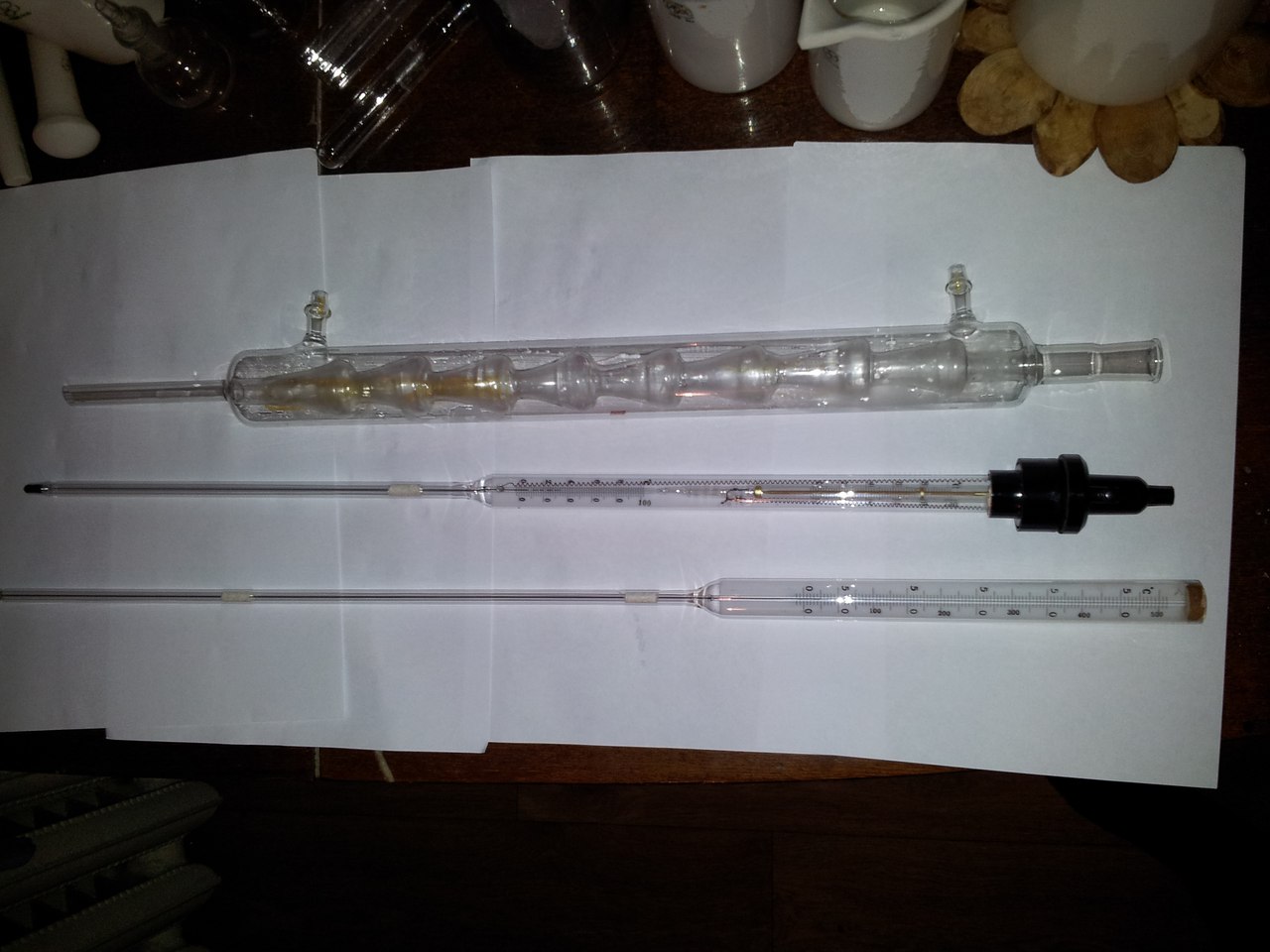

PostPosted: 02 Mar 2014 19:47
Posts: 16

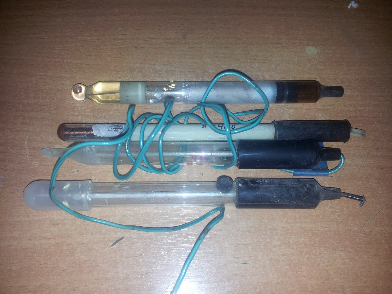

Помогите опознать
PostPosted: 02 Mar 2014 23:12
Posts: 262
На нижней фотке электроды и термокоммпекнсатор к рН метру. Снизу вверх два электрода сравнения(хлорсеребрянные), термокомпенсатор, стеклянный электрод

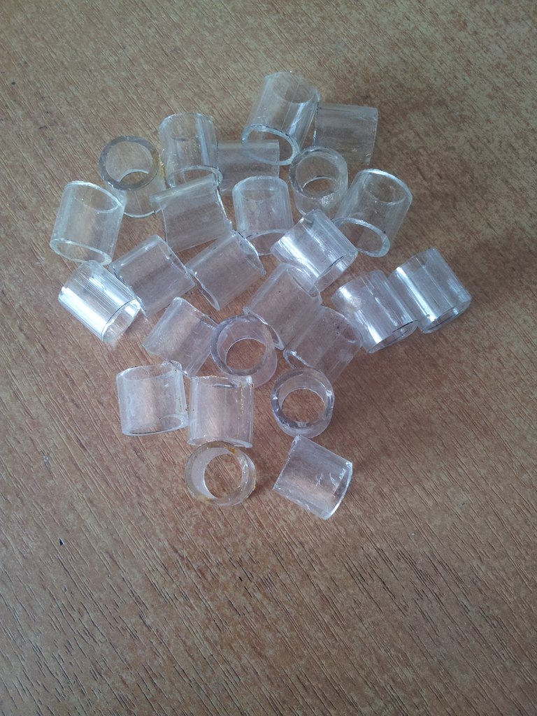

еще нашел вот это
для чего они нужны?
PostPosted: 03 Mar 2014 10:09
Posts: 69293
Похожи на стеклянные кольца Рашига. Используются как насадка, например, в абсорберах.
