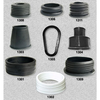

Нужны шланги, чтобы собрать установку, нужно резиновое уплотнение (пробка с дыркой, резиновое кольцо), чтобы вставить воронку в колбу.
Шланги, если нет вакуумных, подойдут с строительного рынка, кислородные, например, вакуум держат и химию более-менее.
А резиновое уплотнение-манжету можно взять сантехническое, они бывают под разный наружный и внутренний диаметр, обычно можно подобрать

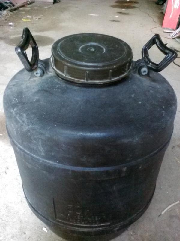

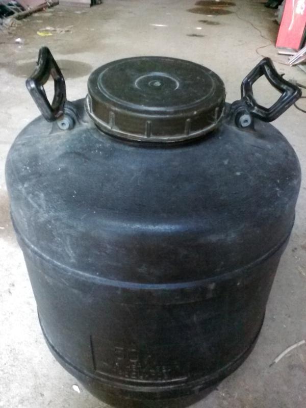

Может можно использовать обычный газовый ключ?
Здоровый ключ понадобится, если такая бочка, к примеру ))

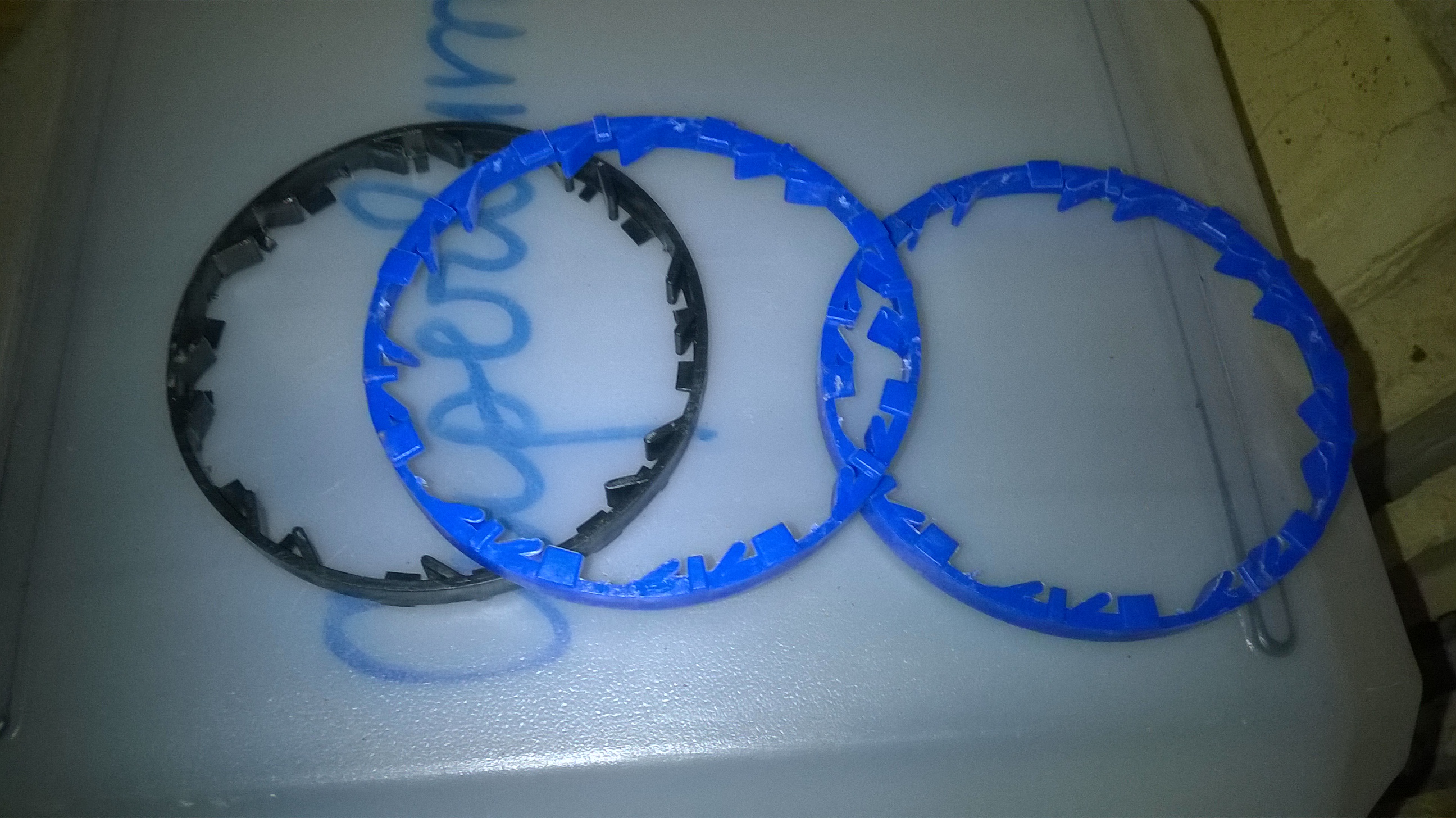

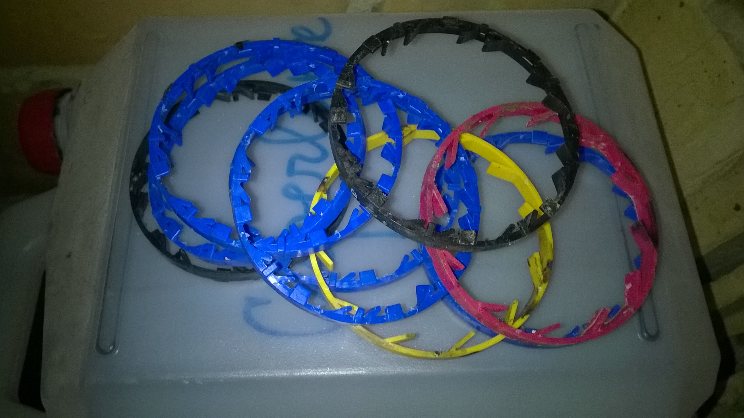

Кстати, колец, которые для защиты 25-кг канистр от распаковки viewtopic.php?p=164223#p164223, накопилась куча. Вот только те, что попались под руку:
- в этих канистрах привозят немецкие гальванические добавки, которые стоят дорого. Не удивительно, что производство не отличается рентабельностью.
