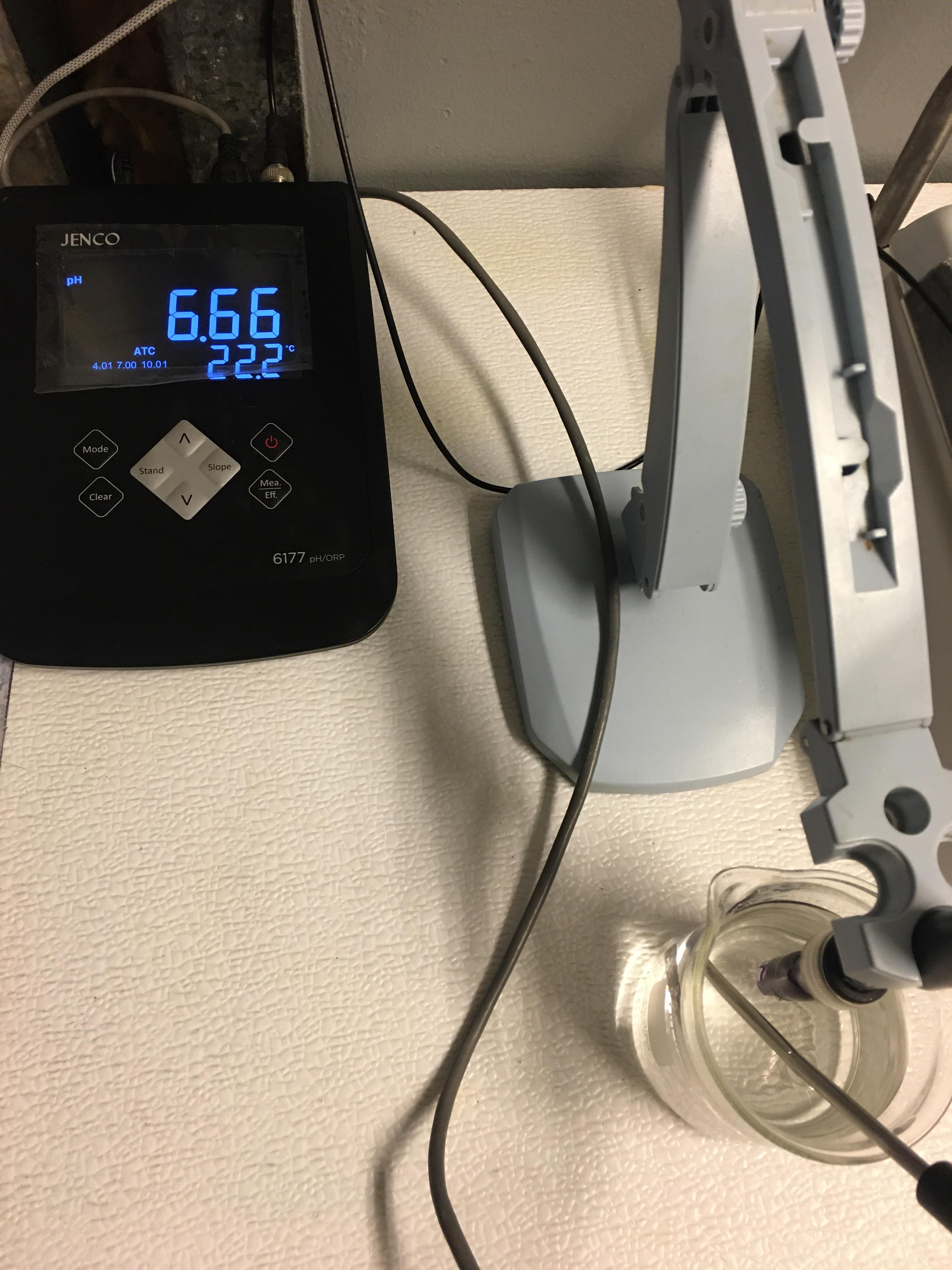

рН водопроводной воды:

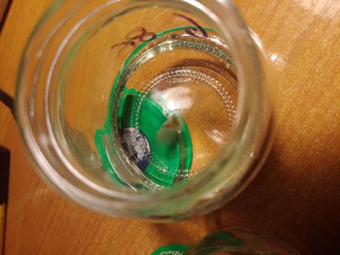

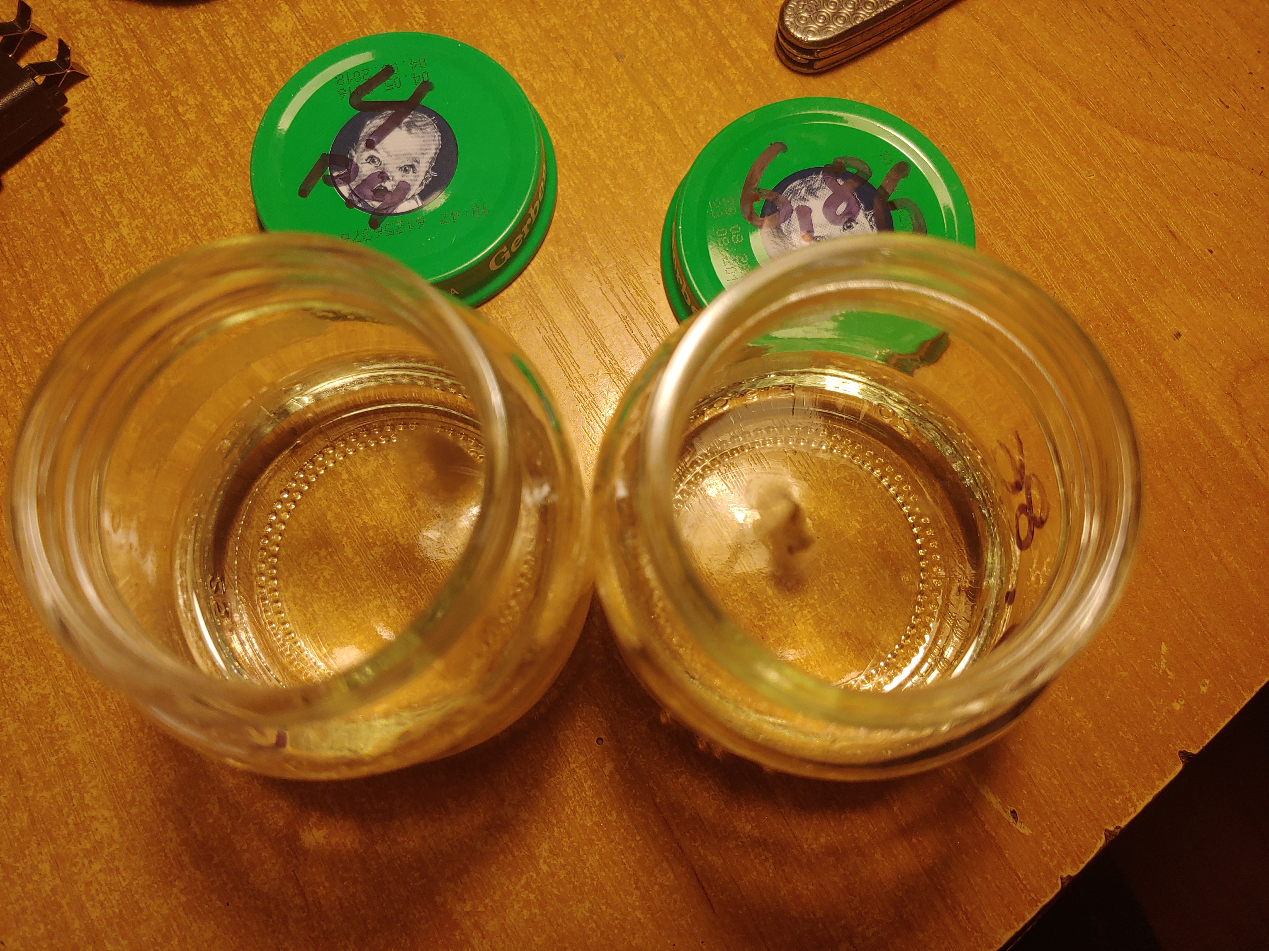

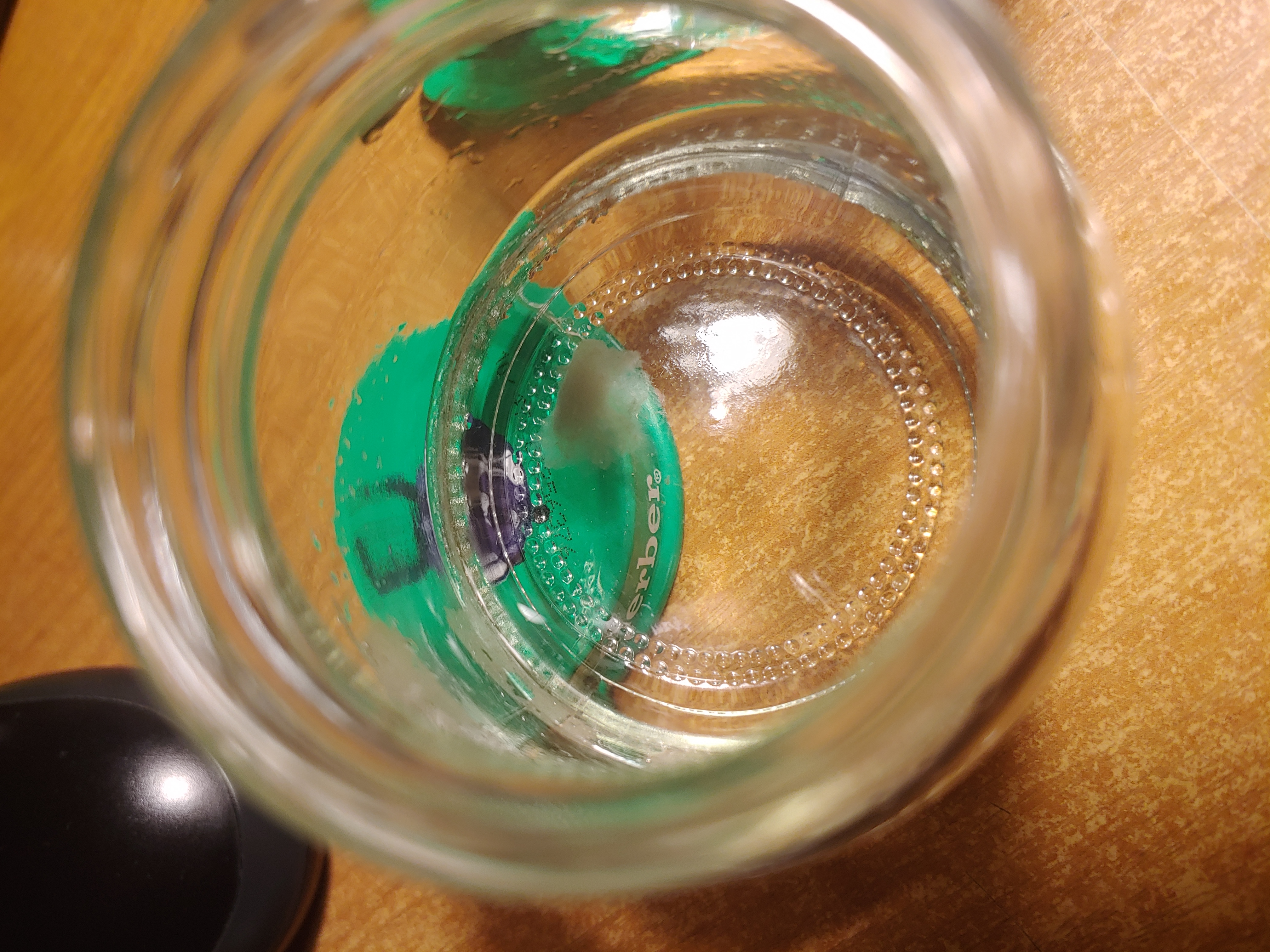

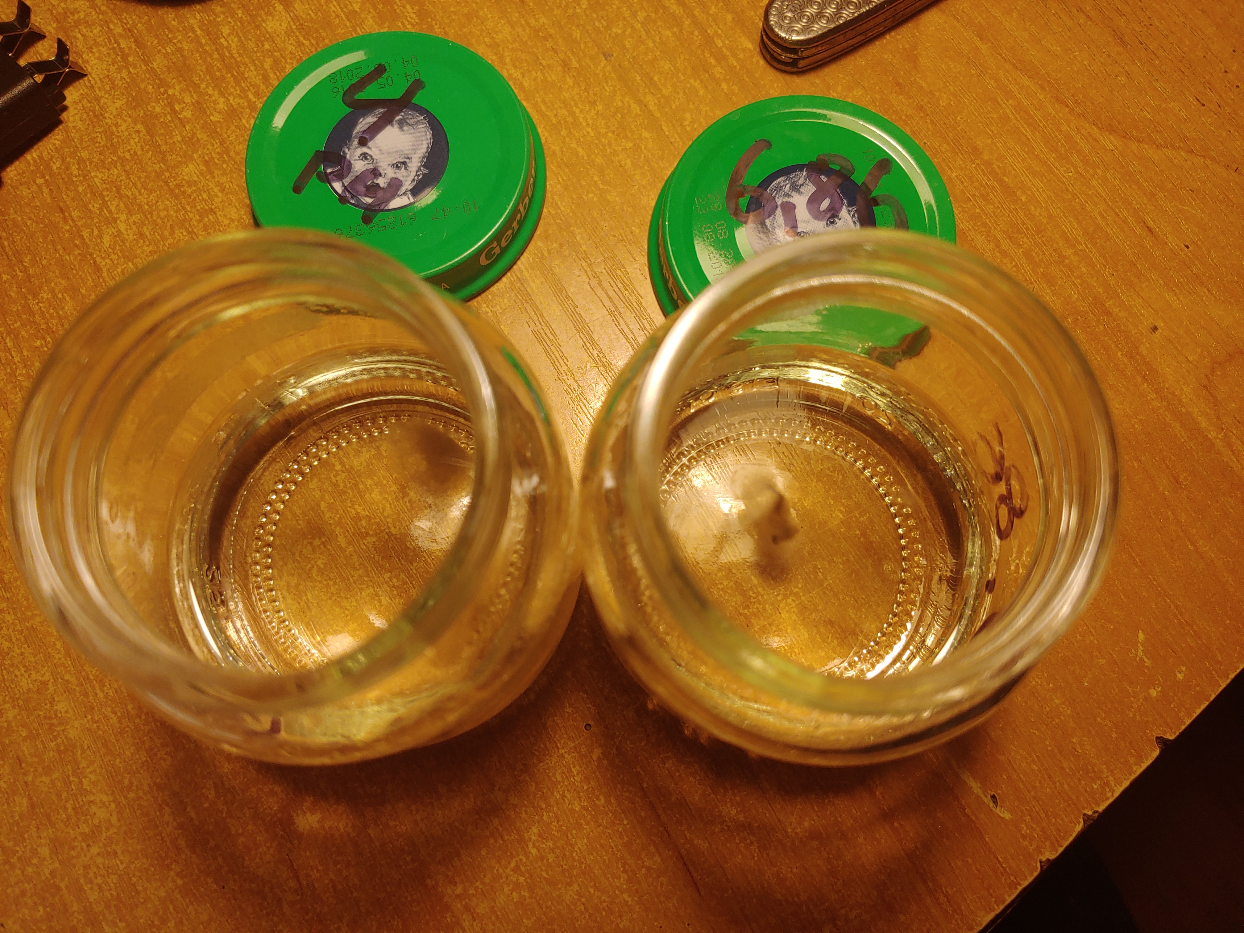

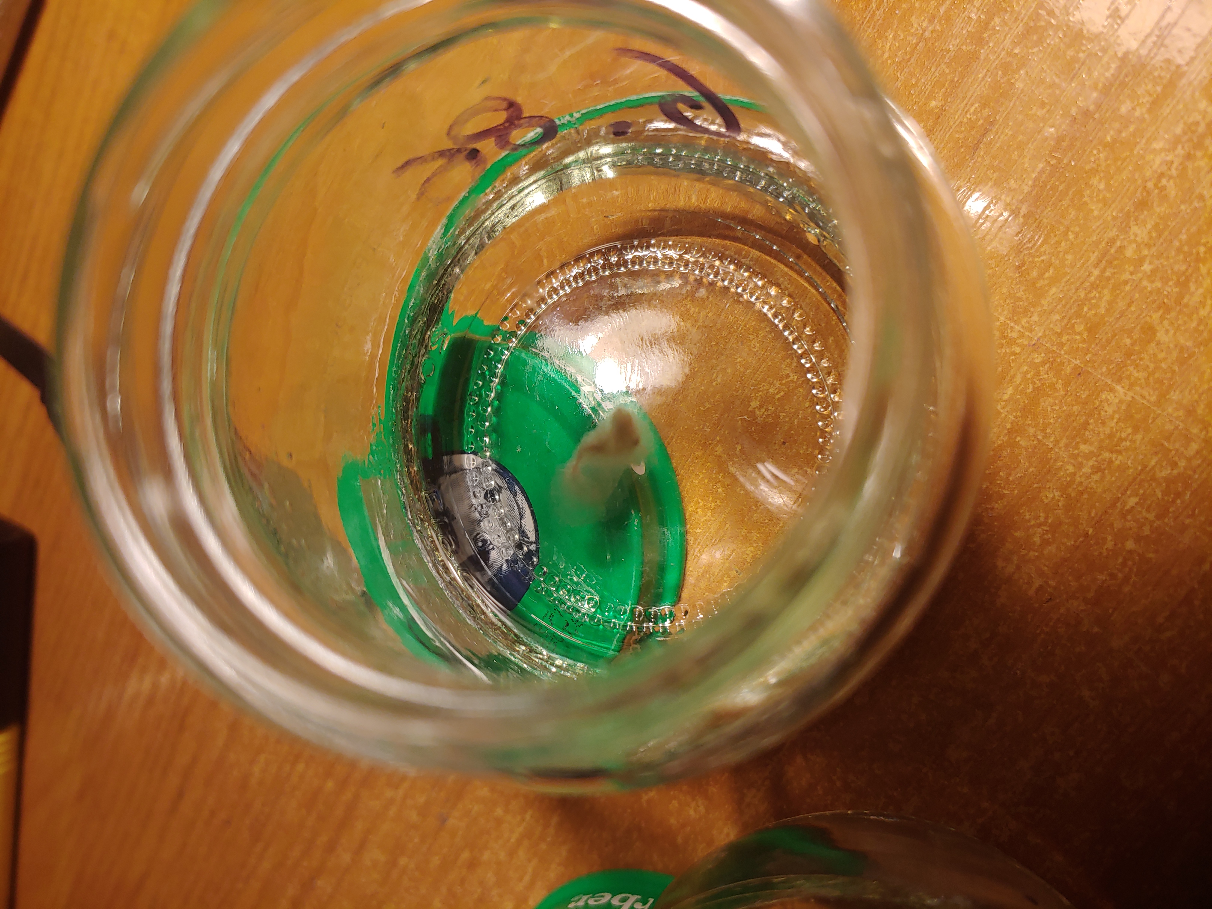

Приготовил калибровочные растворы. Откалибровал, поставил в плотно закрытой таре. Через 3 месяца открыл а там осадок. И то какой осадок! Какое то желе разной плотности, плавает, а не на дне. В центре аж черное от густоты. Прям как медуза.
Что Это такое? Можно ли использовать раствор для калибровки?
То, о чём писали выше: грибок/плесень/бактерии, одним словом - зарождение новой жизни. Никто по фото не даст гарантии, что в результате этой жизнедеятельности pH буфера не изменился, так что по возможности желательно приготовить свежий раствор, причём лучше делать его на прокипячённой воде (после остывания), а готовый буфер потом хранить в холодильнике.
К слову, такое происходит не только с фосфатами: наблюдал подобное зарастание в разбавленных растворах оксалата натрия, хлористого кальция, хлористого бария (!) и даже в 1% растворе лимонной кислоты (в последнем случае около года понадобилось). Вот у насыщенного раствора гидротартрата калия (один из стандартных калибровочных буферов, довольно доступный, pH=3,56) такого не припоминаю.
 Post subject: Re: pH-метры
PostPosted: 24 Dec 2021 05:45
Posts: 13575
Как раз наоборот. Самый подверженный плесени раствор - гидротартрат. А для буры - нехарактерно. См. книжку Бейтса.
Я готовлю гидротартрат калия на "серебряной" воде. Практика показывает, что не влияет на рН с точностью до десятой. До сотых мне проверить сложно.
Хлорид серебра кипячу в дистилляте, остужаю и на этом растворе (хранится в кварцевой колбе в тёмном месте) готовлю битартратный буфер.
PostPosted: 24 Dec 2021 08:18
В одной из лабораторий, где я работал, с живностью в буферах боролись, добавляя кристаллик тимола (на литр буфера).
PostPosted: 24 Dec 2021 13:52
Posts: 7055
Коллеги, которые работают плотно с аналитикой, добавляют в свои растворы азид натрия для этих целей. Количества мизерные, килограмма им на год хватает при массовом производстве.

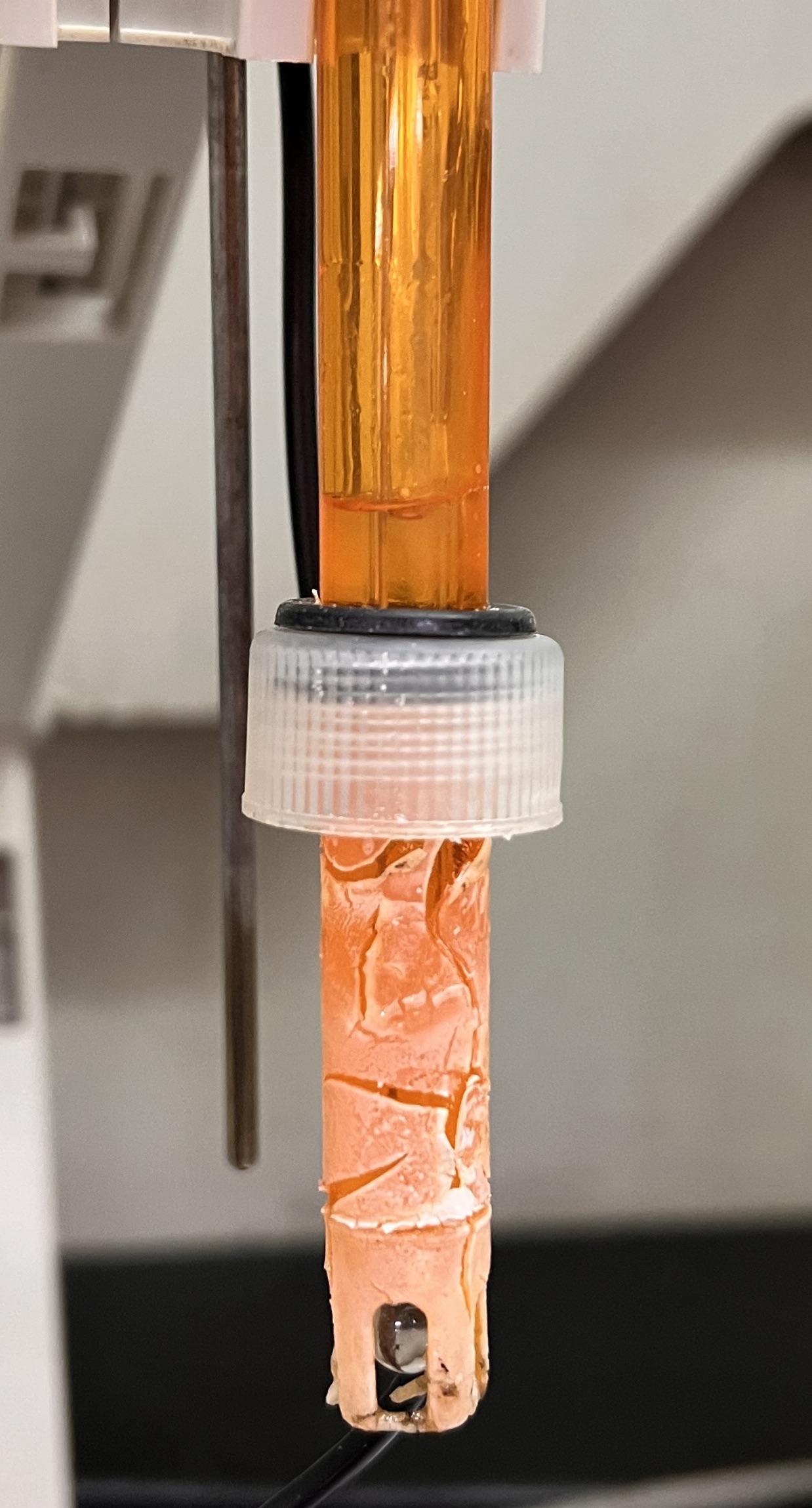

pH meter plastic melting
One of my labmates used a pH meter in an acidic solution. The solution was composed of Fe(VI), toluene, and a thiophenic compound. Glacial acetic acid is added until pH 5. After that it looked like this. Further experiments melted the plastic surrounding the bulb at the end.

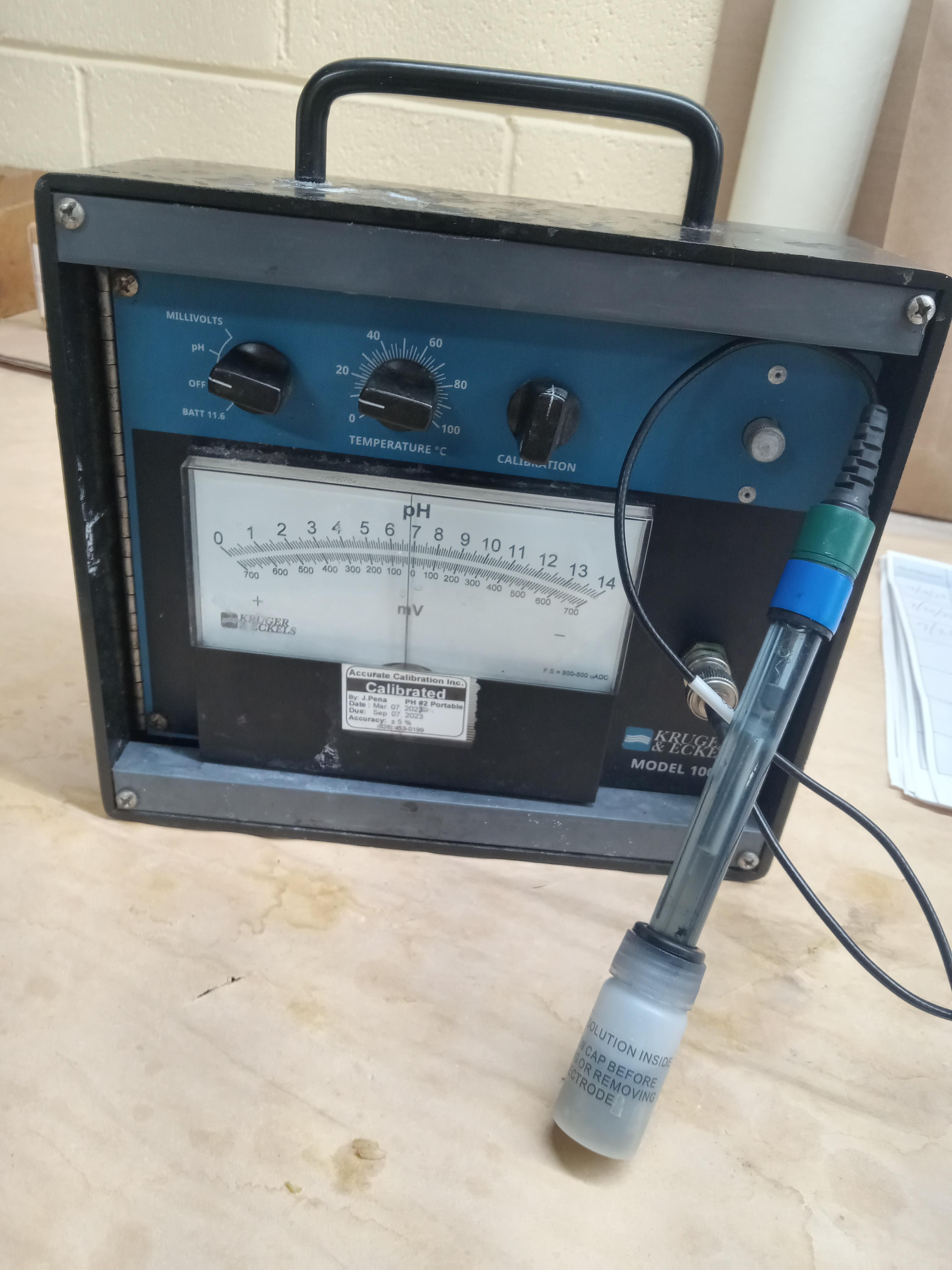

Old Analog pH meter
