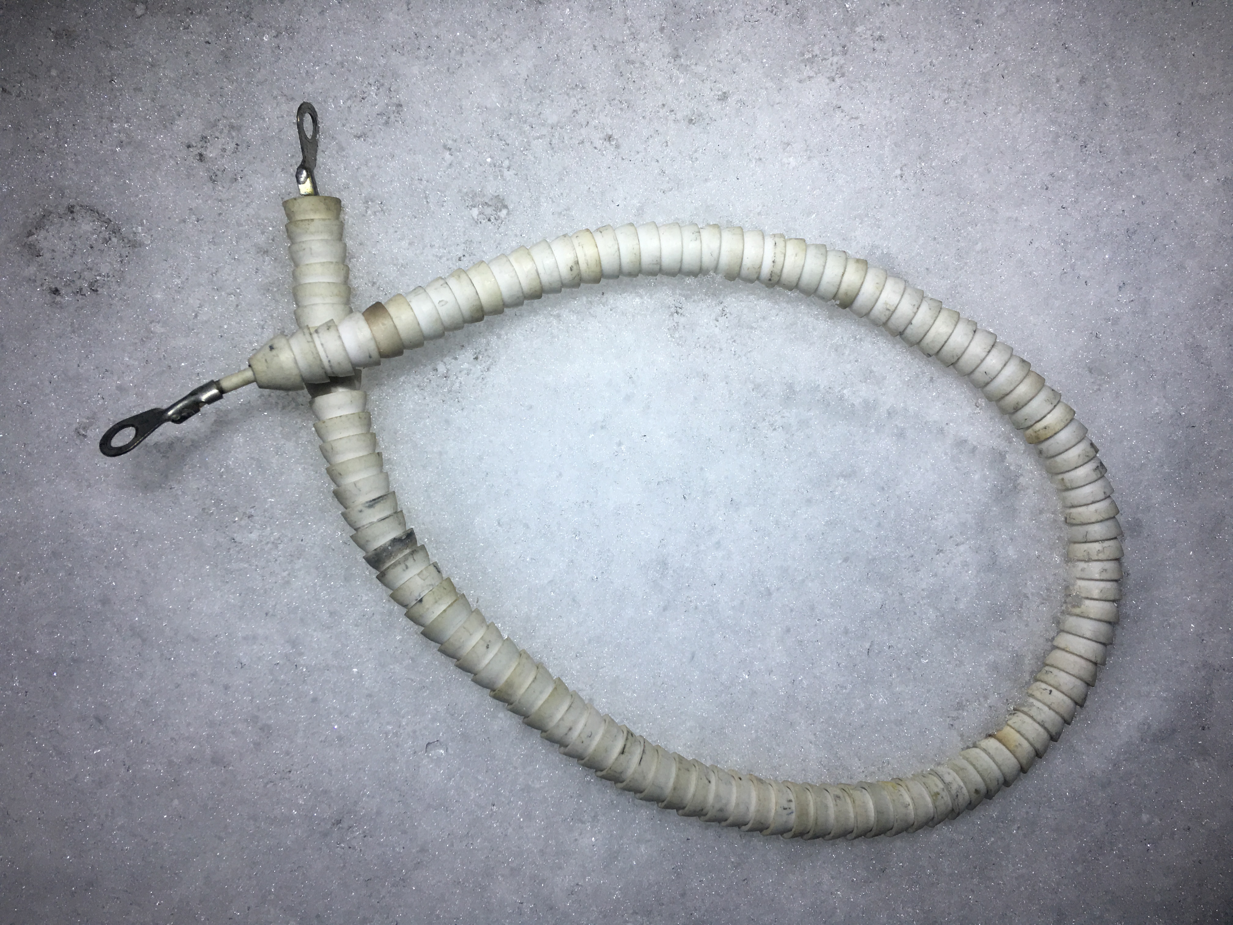

Ну родные провода внутри корпуса именно в такой и были, что-то вроде цветного силикона, без оплетки. Но найти такой провод на рынке я не смог.
В принципе, если силикон "со скрипом", но выдерживал (а температурная стойкость силикона что-то около 250 градусов), то фторопласт-4 поведёт себя куда как более уверенно (предельной считается температура около 270-300 градусов, а разлагаться он начинает только выше четырёхсот). Так что, теоретически, можно ФУМ-ленту в качестве изоляции использовать.
Или если делать с запасом, то да, как уже было сказано - стекловолокно.

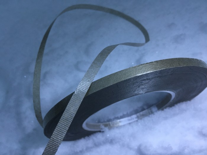

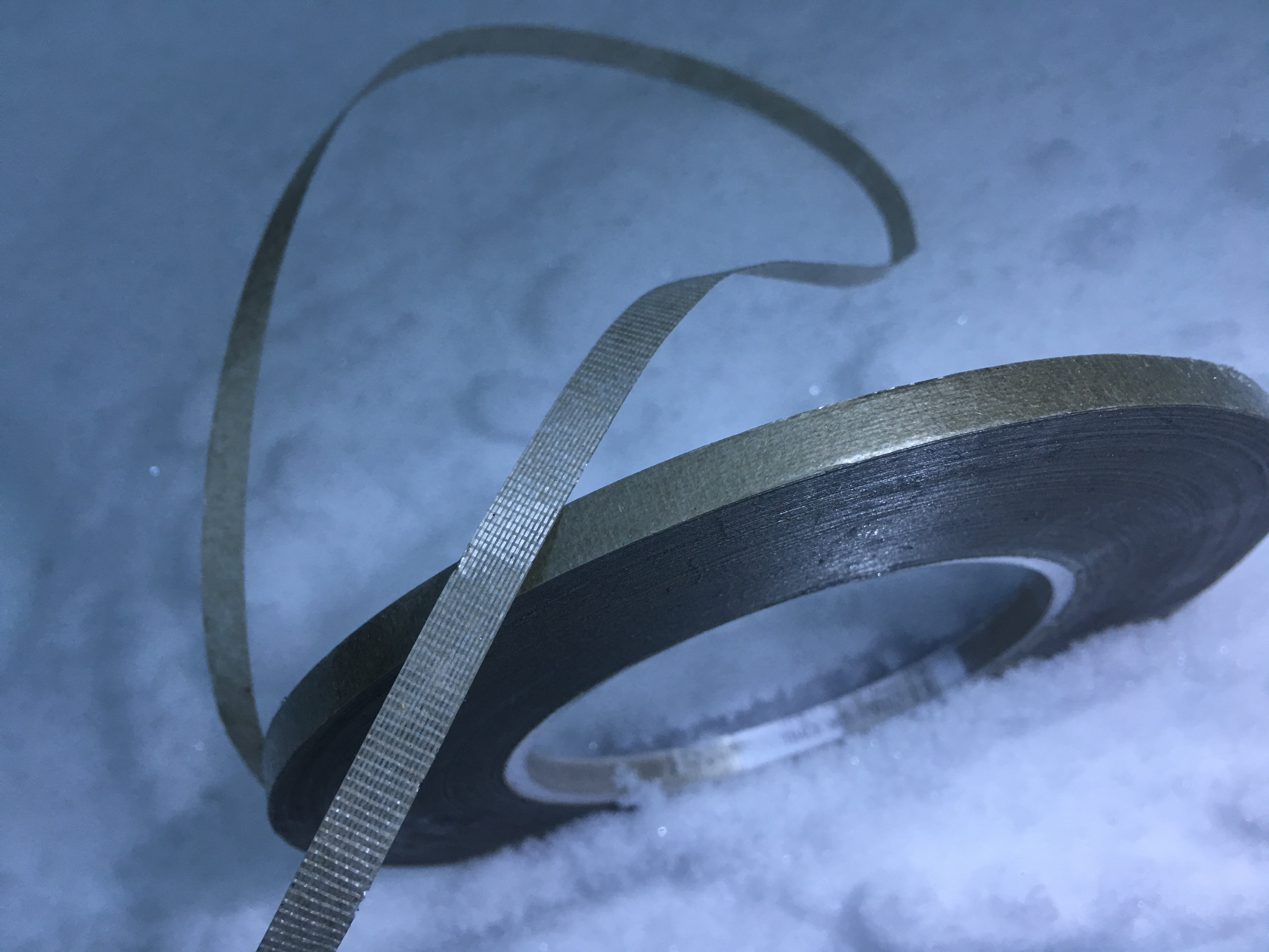

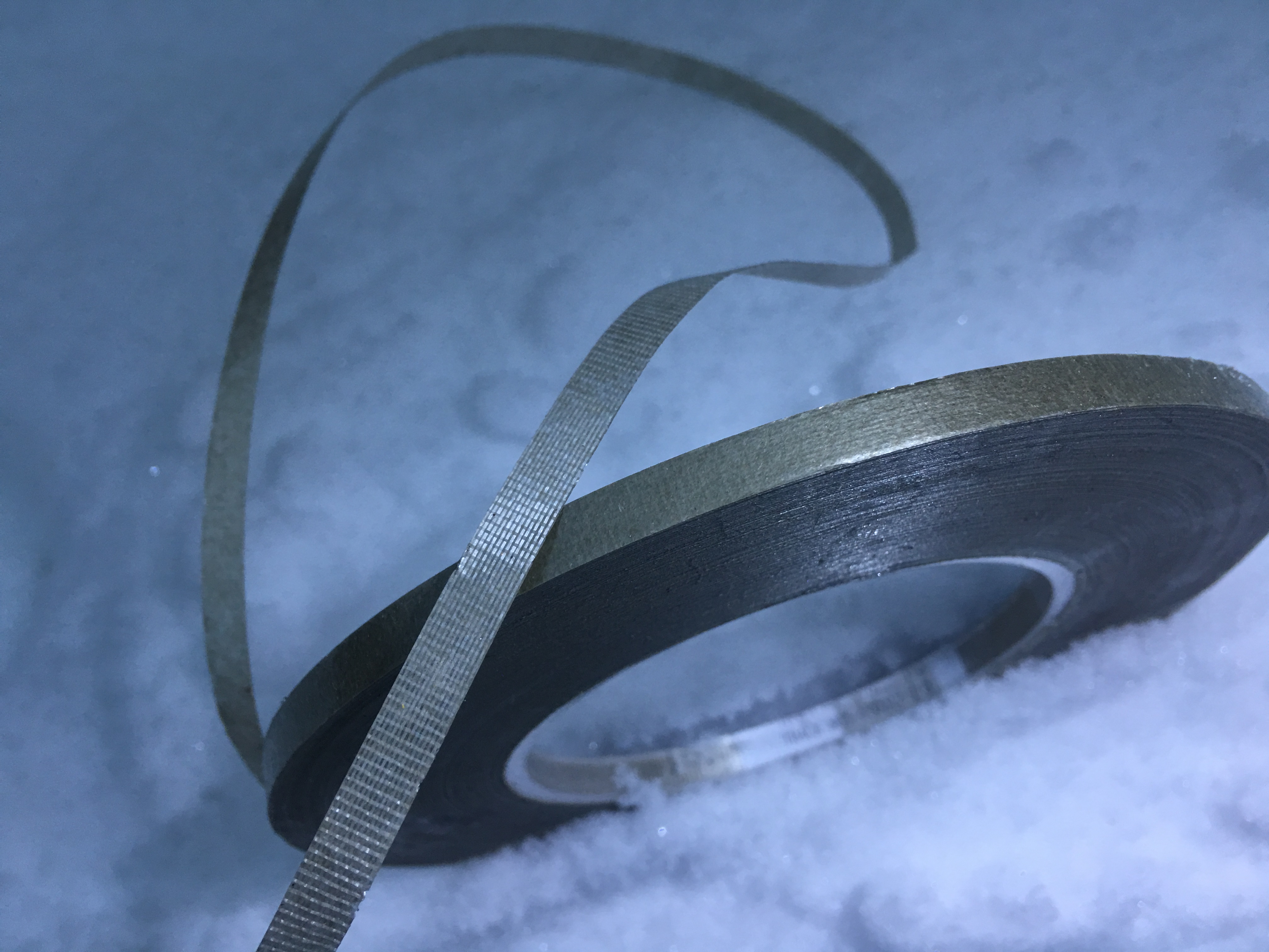

А ещё мне жуть как понравилась слюда на стекловолокне. Недавно её испытал, когда старый мощный паяльник чинил. Классная штука, до оранжевого каления нагревается, и полный порядок. Я, правда, не знаю, где такое добывают. Но сейчас глянул - на алиекспрессе вроде есть.
Тефлон при термолизе выделяет, мягко говоря, не совсем полезные продукты.

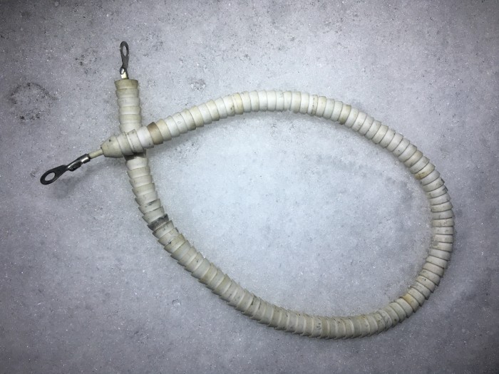

Помню выходы контактов раньше изолировали керамическими конусами.
А вот интересно, неоднократно встречал, что керамические бусы дублированы фторопластовой изоляцией проводника. Для чего это могло быть нужно?
Я так понимаю, расчёт был, что при штатной работе и фторопласт выдерживать был должен. Но в случае чего - проводник сохранял работоспособность за счёт керамики.

Posts: 69293
Бусы не спасут в случае попадания внутрь электропроводной жидкости: возможно, фторопласт - дополнительная страховка.
Вот, кстати, такую штуку на работе нашел, валялся за шкафом моточек. Может, шире только. Попробовал помять эту ленту, она хрупкая и гнется плохо.
Такая лента всё-таки рассчитана работать в статике. Ни стекло ни слюда особой пластичностью не отличаются.

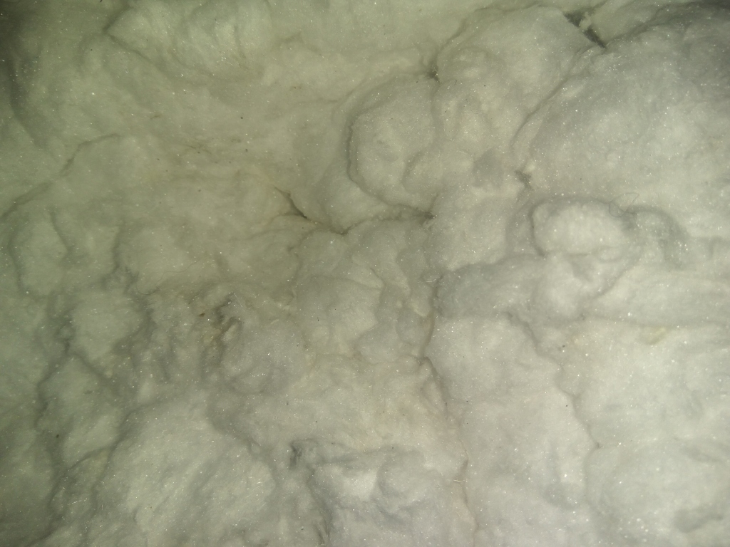

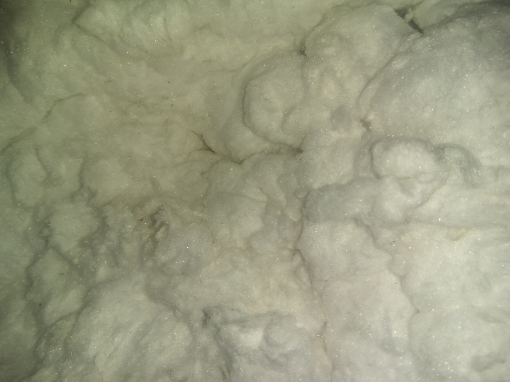

Коалиновая вата - теплоизоляция
(не путать с бавовню!)
