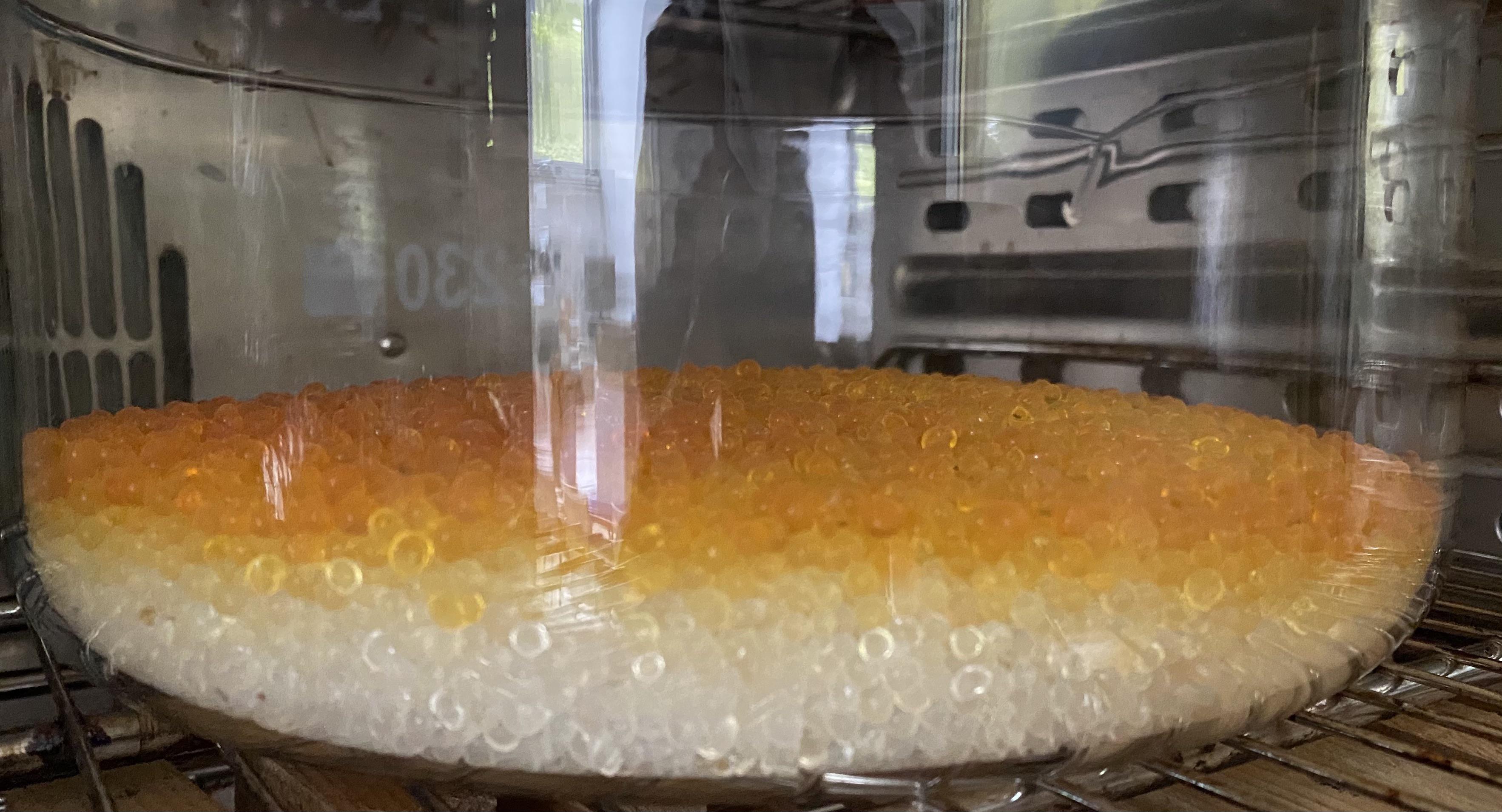

Силикагель в эксикаторе

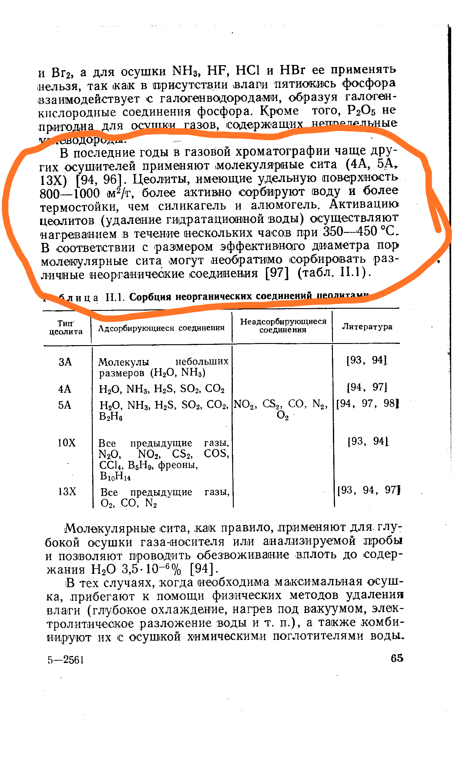

В чём прокаливать молекулярные сита? при какой температуре?
Здравствуйте все! Я не разу не химик, но мне нужно сделать химический процесс. Прошу помочь.
Возникла проблема: нужно деионизировать формамид.
Нашли протокол - там написано нужно грязный формамид перемешивать с молекулярными ситами типа 3A. Но сами сита нужно прокаливать перед работой для активации, при какой-то высокой температуре.
Мои вопросы: при какой температуре прокаливать молекулярные сита? В чём это физически делается? Нужна ли какая-то специальная посуда или обычный химический стеклянный стакан подойдёт? Какую печь для этого удобнее всего использовать? Я знаю что есть муфели, но может и не муфель вовсе нужен а какая-то другая печь? Люди которые активируют молекулярные сита - как вы это делаете? Ссылку на модель печи можете отправить что бы я видел, что купить?
Всем спасибо, кто ответит!
 Post subject: Re: В чём прокаливать молекулярные сита? при какой температу
PostPosted: 28 Sep 2021 11:43
Joined: 30 Jun 2017 11:31
Posts: 252
350-450°С выдержит только химический стакан сделанный из кварцевого стекла.
Обычно такое проводят в фарфоровой чашке.
350-450°С можно попробовать достичь на обычной газовой плите, или использовать муфельную печь с регулировкой температуры.

Цеолиты желательно греть до температуры прокаливания медленно, чтобы не разрушилась структура.

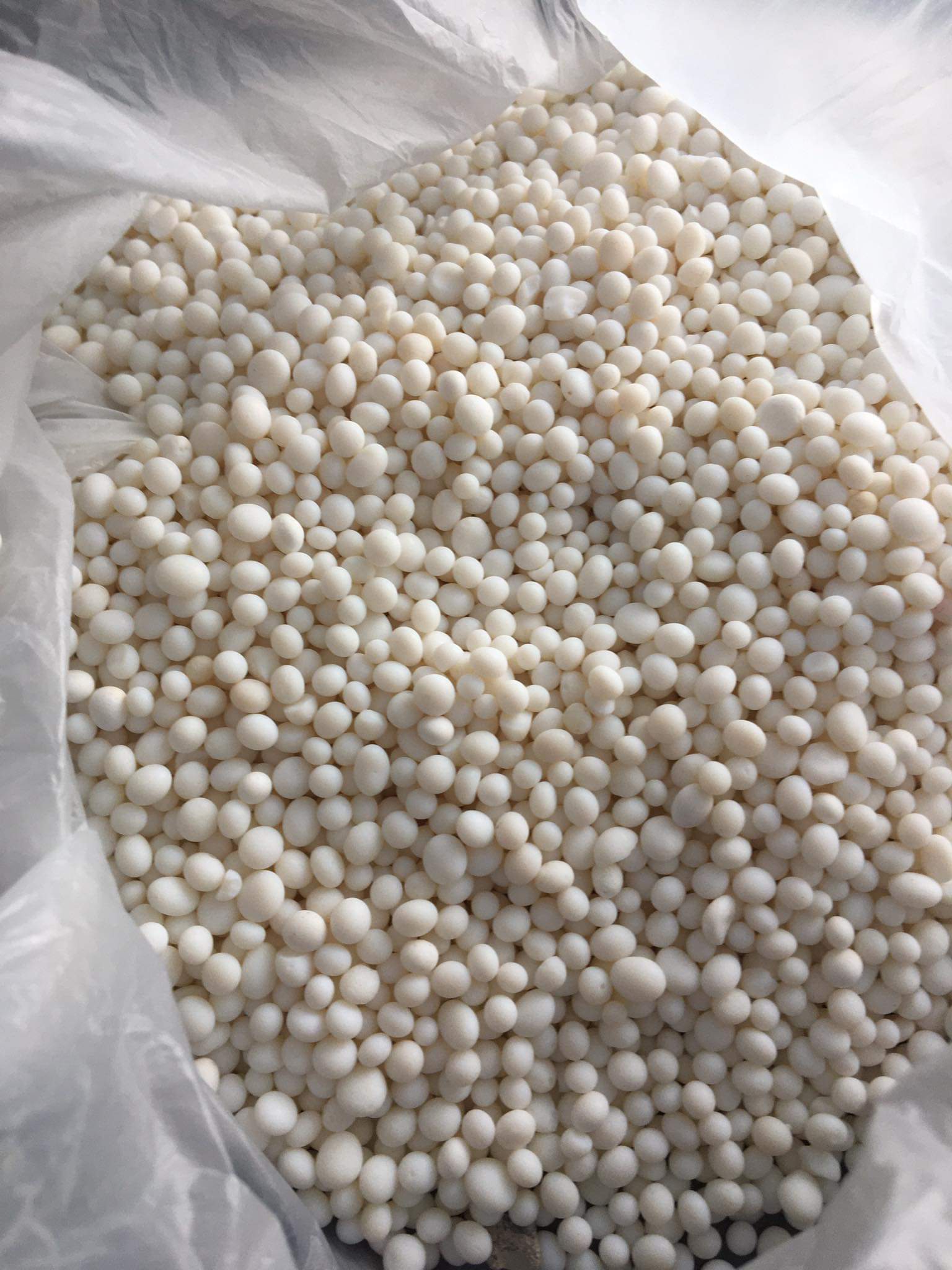

Which type of Molecular sieve is this? Maybe typical soviet sieve, but i don't know which.

It is impossible to determine visually. It could even be aluminum oxide.

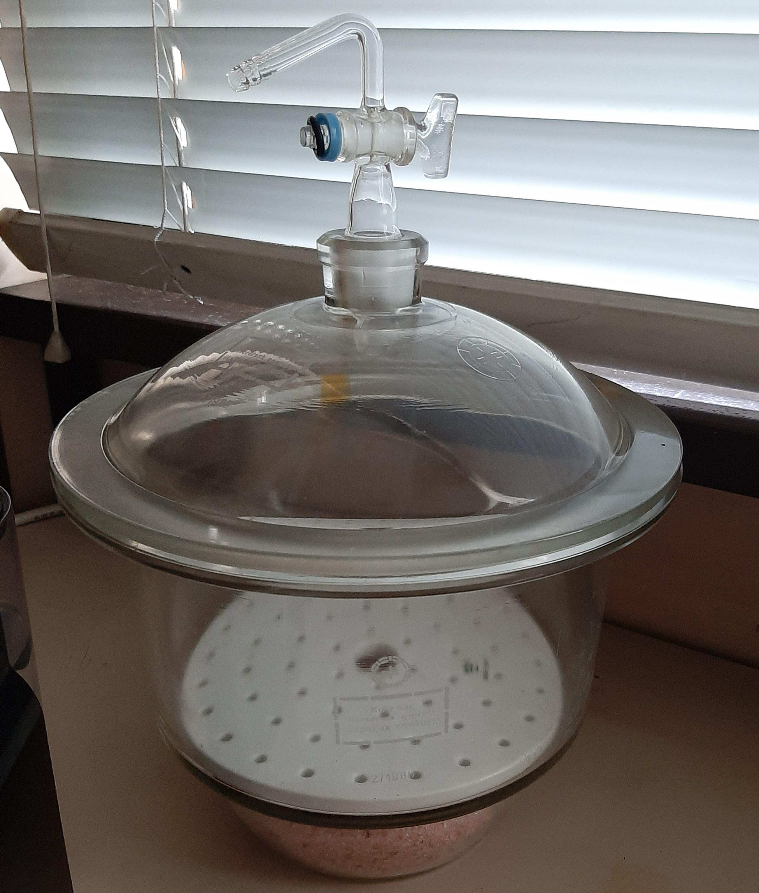

Вакуумный эксикатор
 Post subject: Re: Эксикаторы, Осушка Сред
PostPosted: 30 Sep 2022 05:36
Posts: 13604
У меня примерно такой же. Вот только вакуум плохо держал. Пришлось доставать (с трудом) кольцевые резинки для уплотнения.
PostPosted: 30 Sep 2022 08:56
Площадь шлифа маленькая (видно даже по фото), а, может, и пришлифован плохо. У меня тоже был точно такой, но я никогда его не использовал по прямому назначению - под вакуумом.
PostPosted: 30 Sep 2022 13:37
А там на фото кран и не вакуумный. Вакуумный с бульбой должен быть в нижней части.
PostPosted: 01 Oct 2022 04:35
Posts: 13604
Кран - то держит благодаря смазке.
PostPosted: 01 Oct 2022 09:03
Там это нижнее утолщение имеет специальный "крючок" чтобы направлять вверх поток воздуха, когда кран открывают - иначе содержимое может сдуть.
