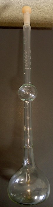

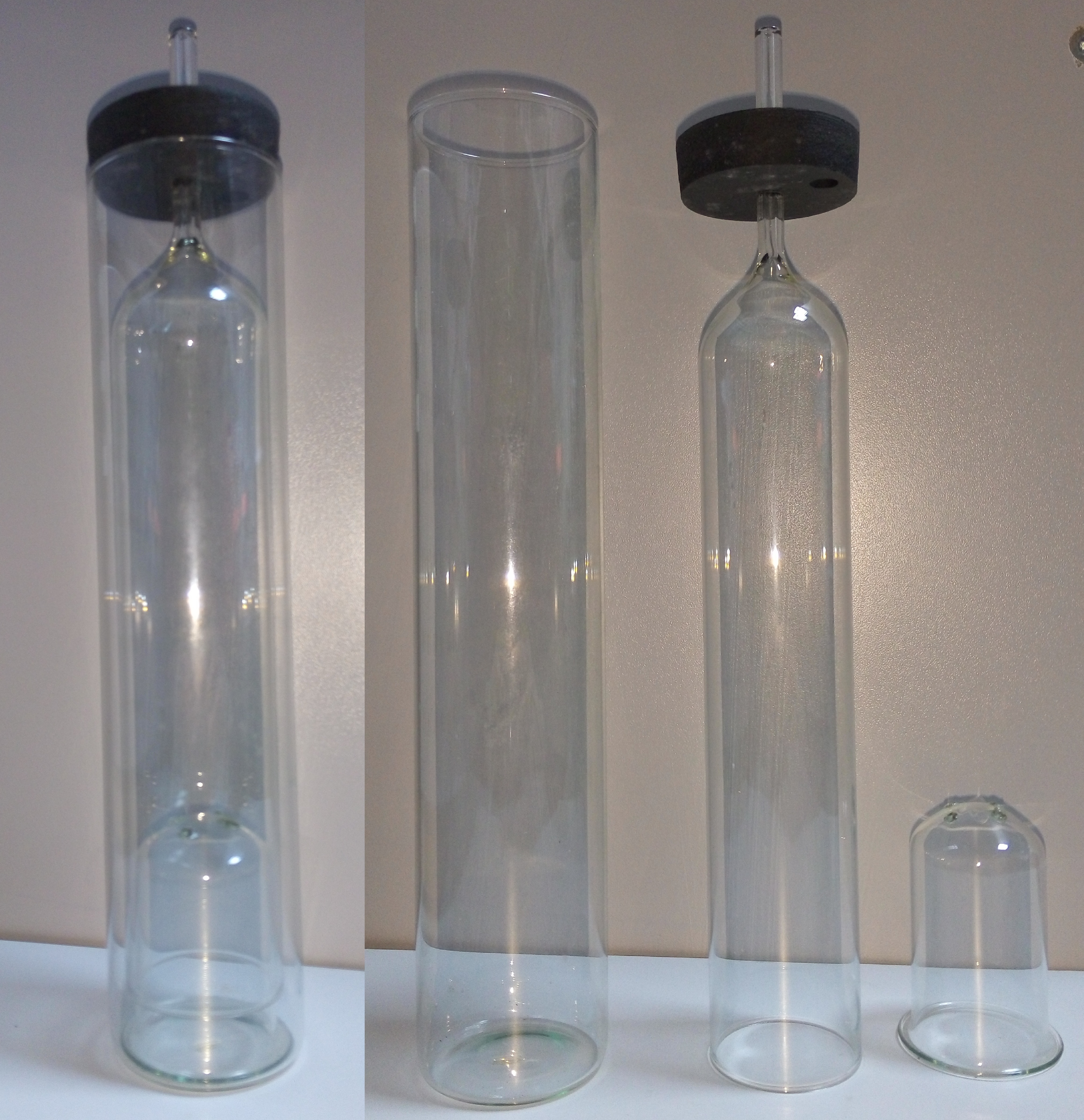

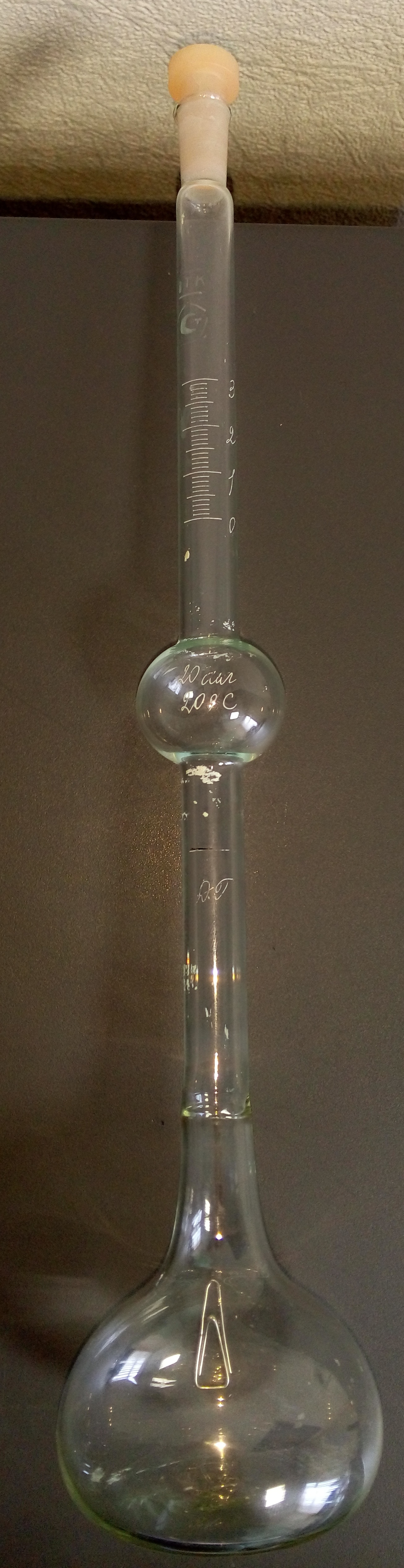

Добрый день. Пожалуйста подскажите что за прибор, и что за колба на фото. Колба похожа на колбу Ле Шателье, но не та градуировка.

1. Очень похоже на волюминометр — прибор для измерения удельной плотности твердых тел через вытеснение определённого объёма жидкости
 Post subject: Re: Химическая посуда.
PostPosted: 28 Mar 2016 09:31
Joined: 24 Mar 2016 17:28
Posts: 2
Zaec wrote:
Alex679
Спасибо

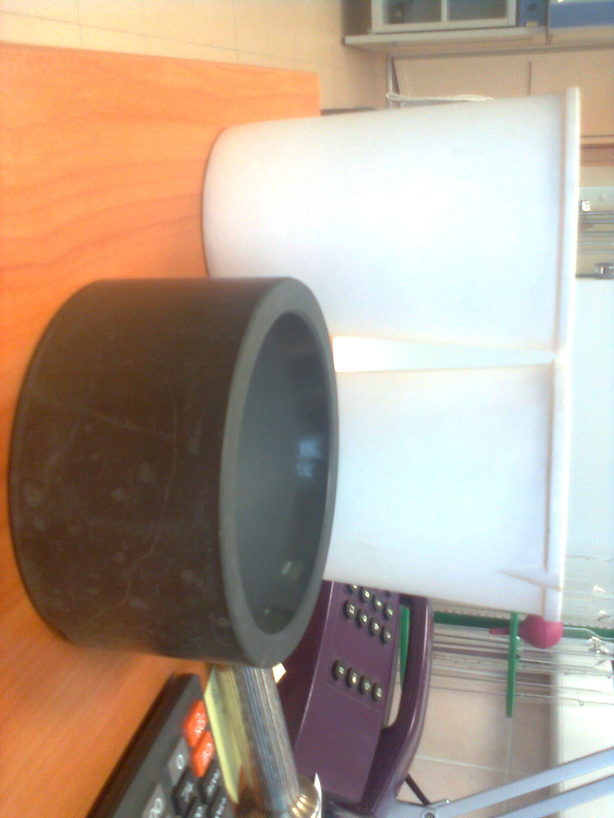

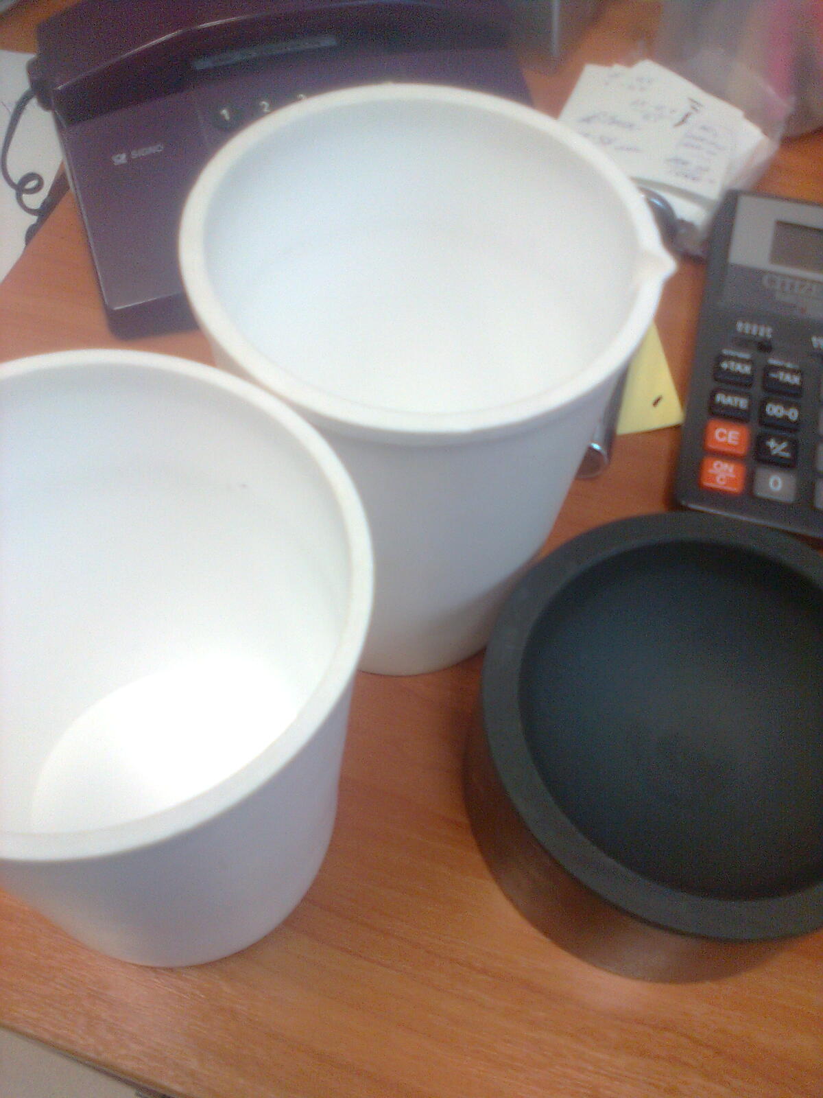

фторпластовые стаканы и ступка из яшмы

Такая ступка есть у меня, но думал, что она агатовая. Пестик потерялся.

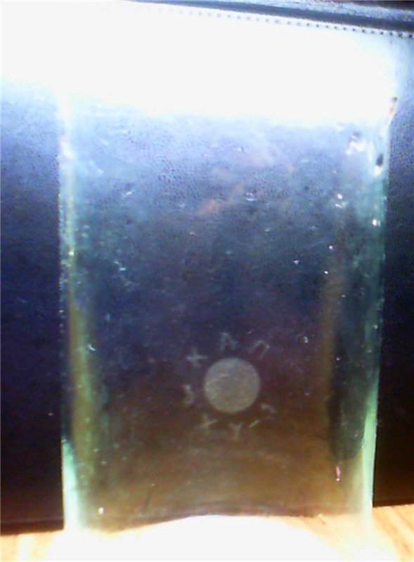

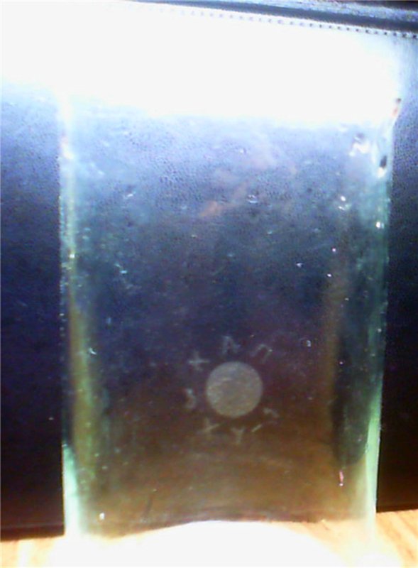

Помогите опознать стекло по надписи. Это стакан. Он не термостойкий так как на газовой плите при достижении температуры 90 градусов он трескается.
Написано КЛП 3 ХУ-1. Нигде нет про ху, я думал это химически устойчивое, но в гостах только хс, т.е. химически стойкое. В итоге не знаю, что это за сорт стаканов.
PostPosted: 15 Apr 2016 21:33
И термической стойкости химико-лабораторное стекло разделяется на следующие типы: ХУ-1 —химически ус­тойчивое первого класса; ХУ-ІІ — химически устойчивое второго класса; ТУ — термически устойчивое; ТУ-К — термически устойчивое кварцевое стекло. Выпускают хи­мико-лабораторную посуду в соответствии с ГОСТ 23932—79.
http://msd.com.ua/texnologiya-stroiteln ... oe-steklo/
...и ещё
Ага, а еще совковая стекольная промышленность делала из неблагородных стекол приборы, которые заведомо будут работать в условиях температурного градиента. Сам неоднократно видел холодильники с клеймом КЛП ХУ-1 (стекло "платиновой" группы по КТР). Колбочки и шлифы из такого стекла и то почти сразу трескаются при поднесении хитгана, а тут - холодильник али ловушка.
http://www.chemport.ru/forum/viewtopic. ... 0&start=20
Метка КЛП - это завод КлинЛаборПрибор

Спасибо т.е. выходит это стакан из химически устойчивого стекла 1 класса.

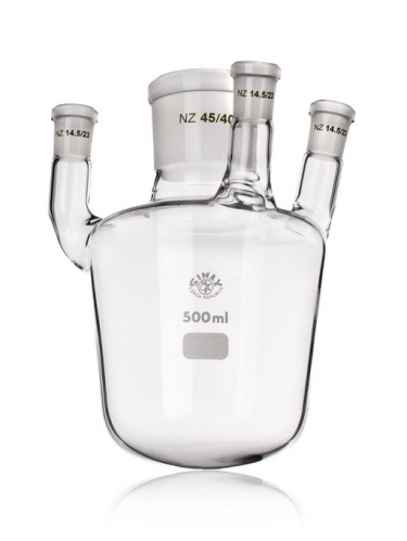

Колба для сульфирования
Зачем, интересно, горло слева таким образом припаяно?

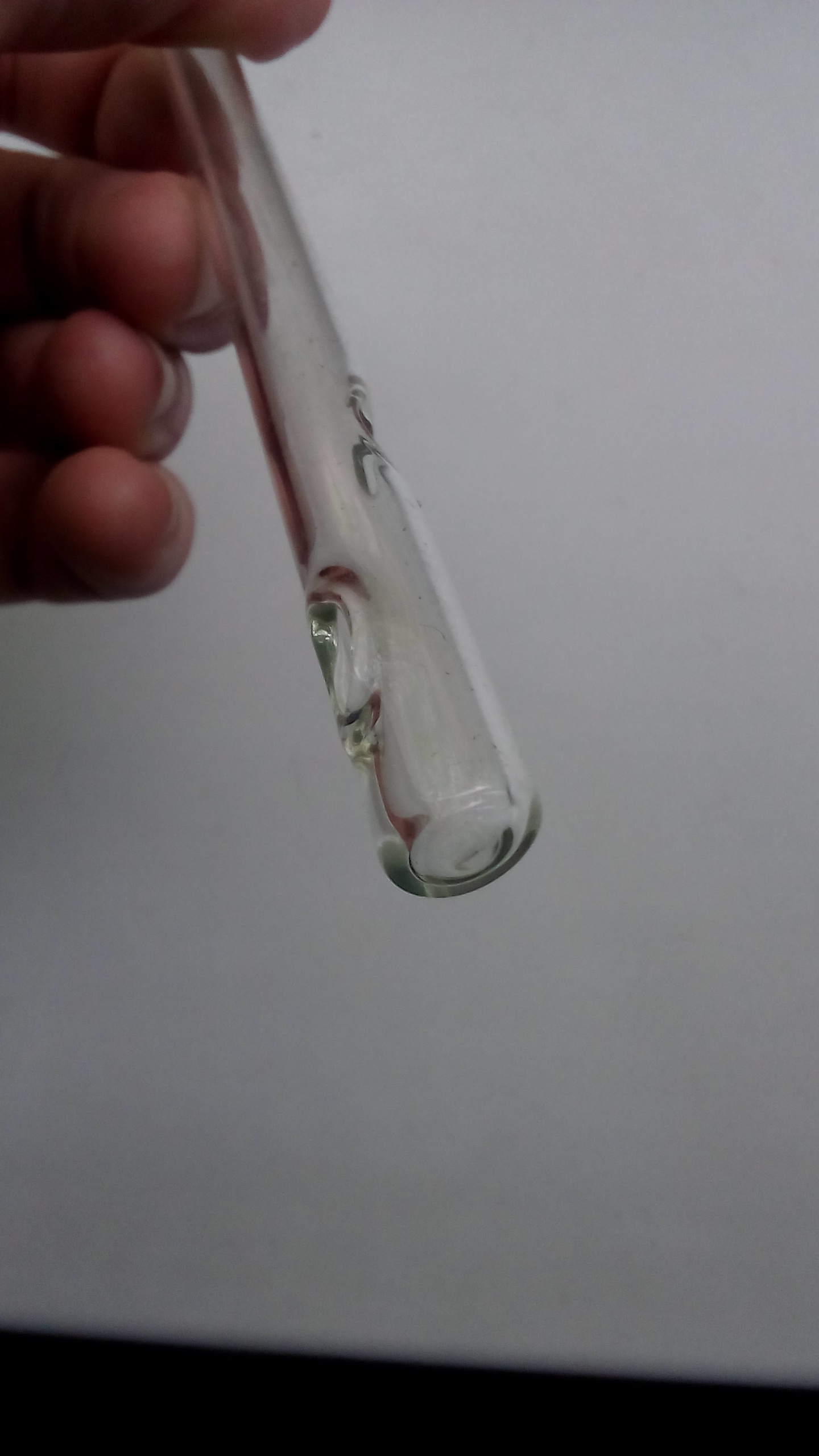

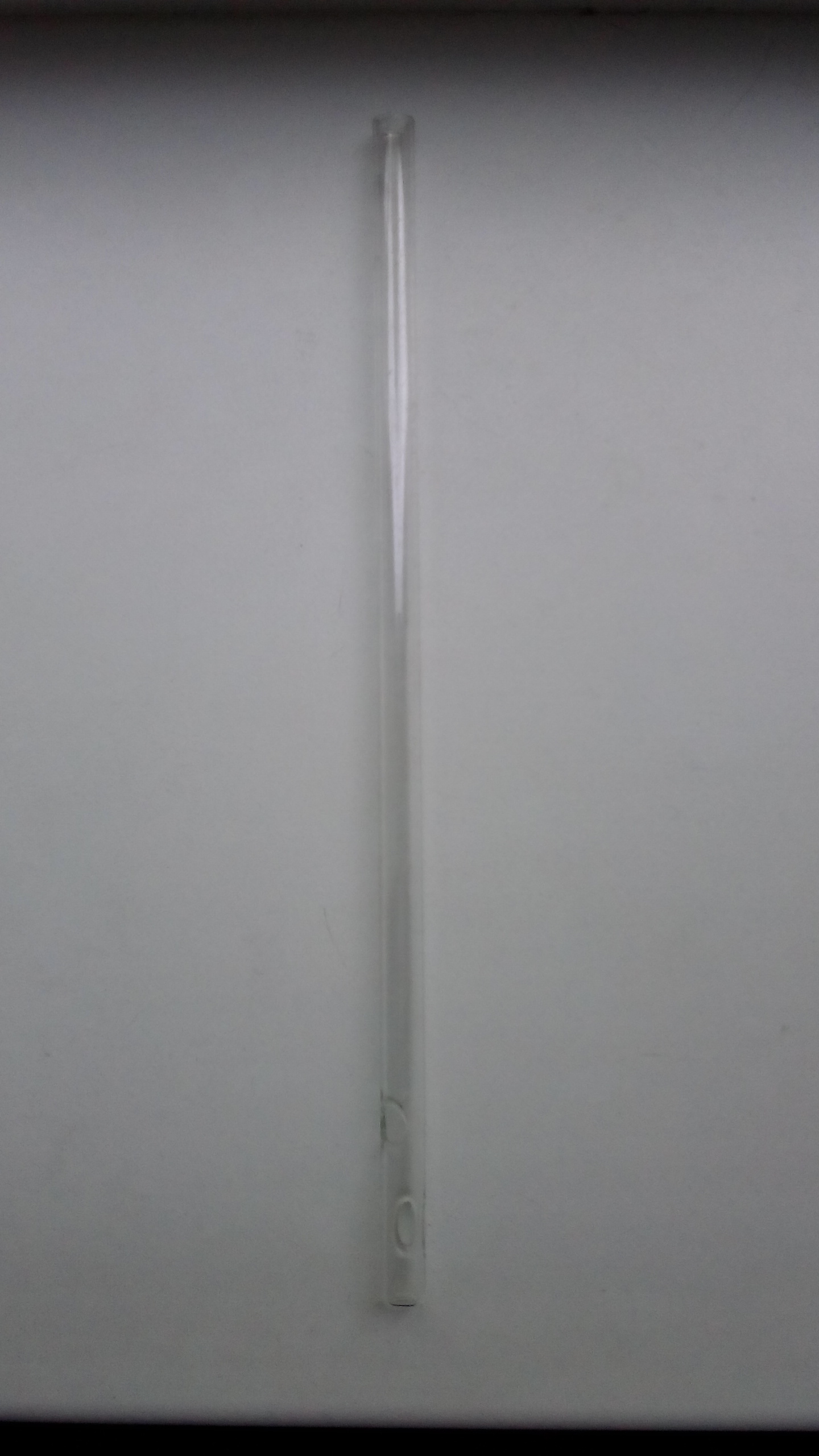

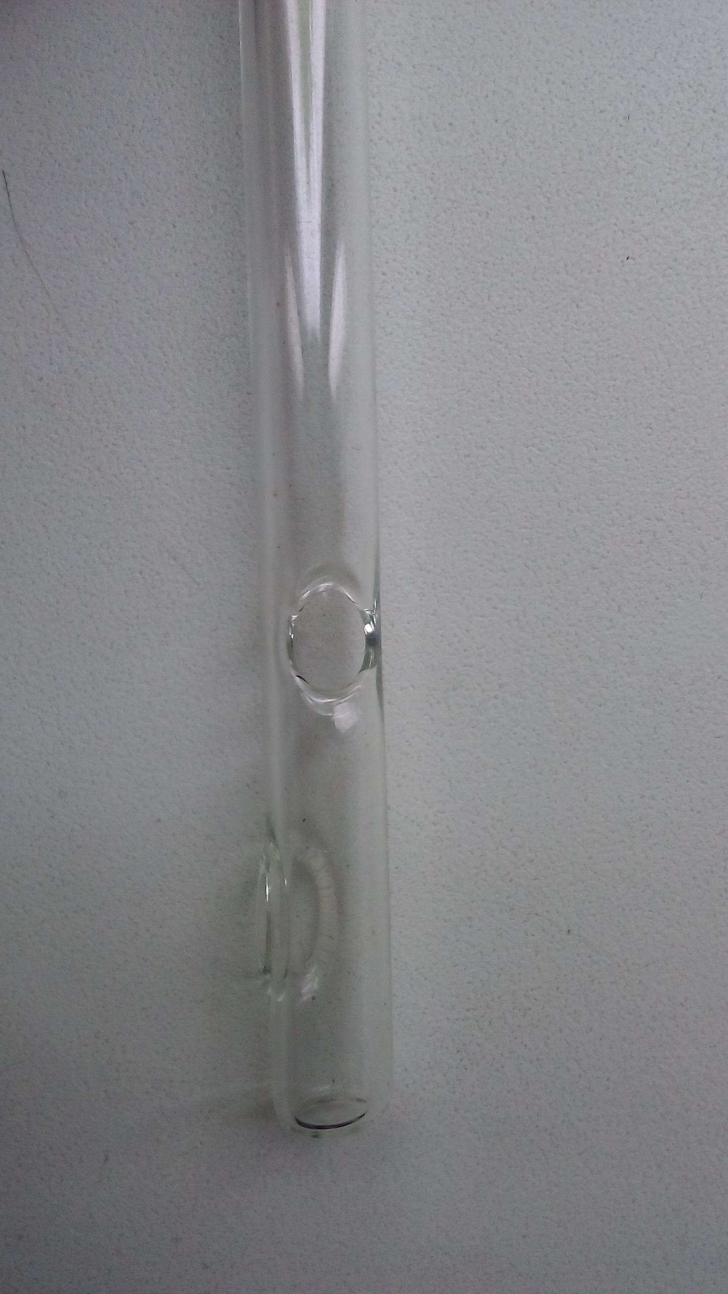

PostPosted: 06 May 2016 21:17
Joined: 06 May 2016 21:00
Posts: 2

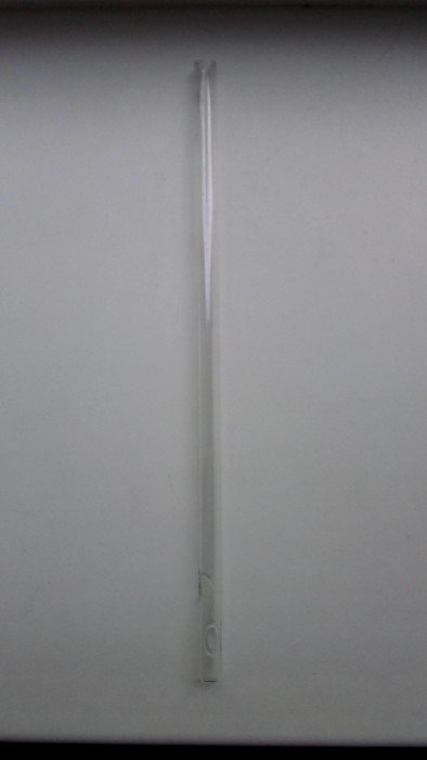

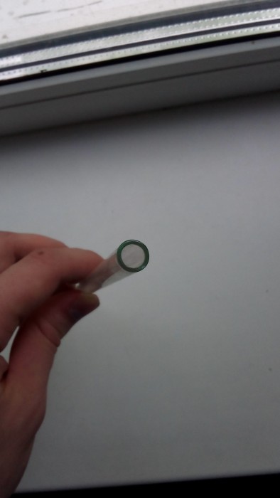

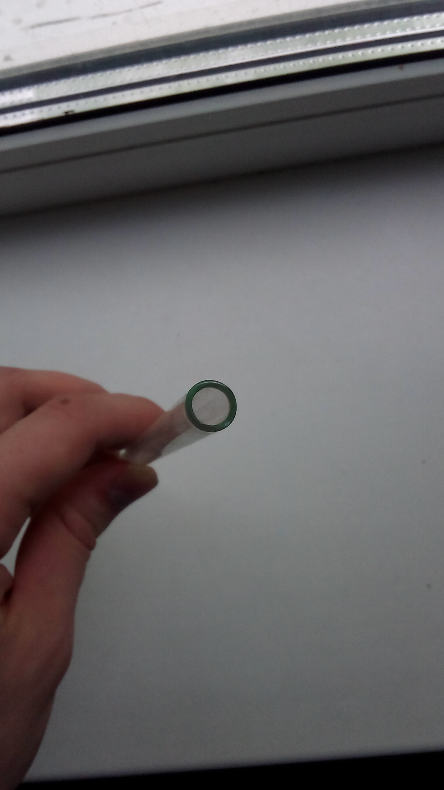

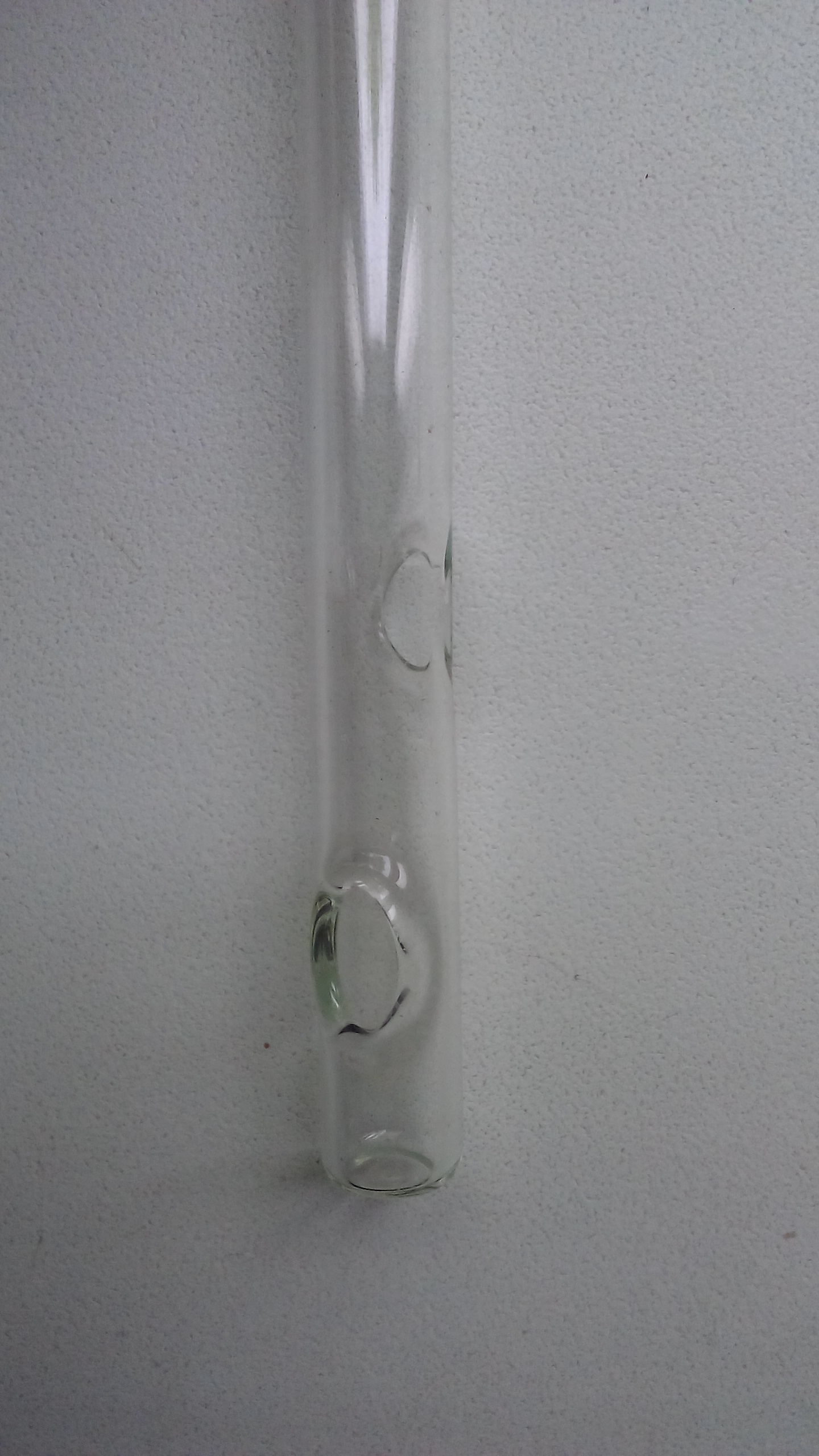

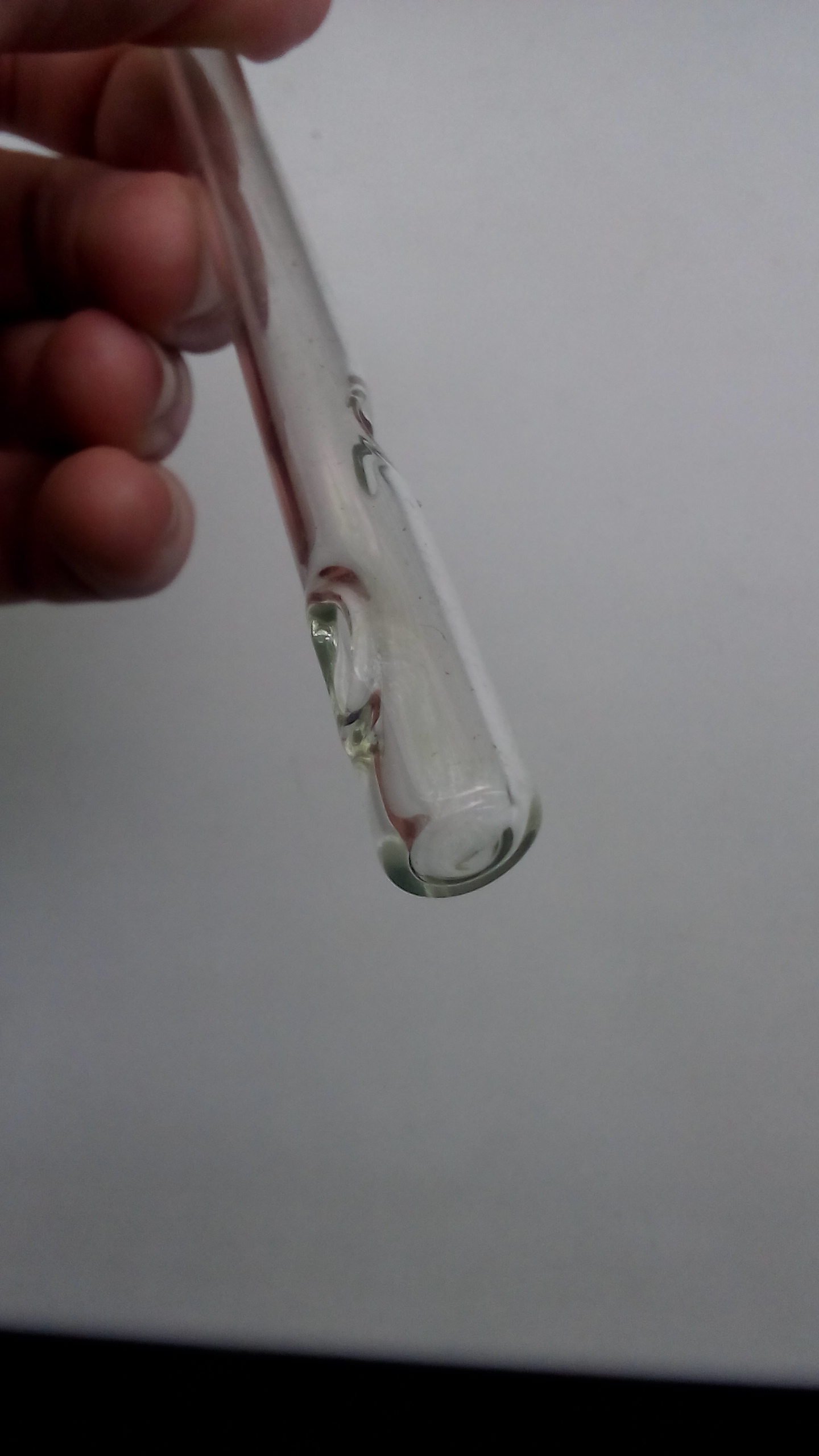

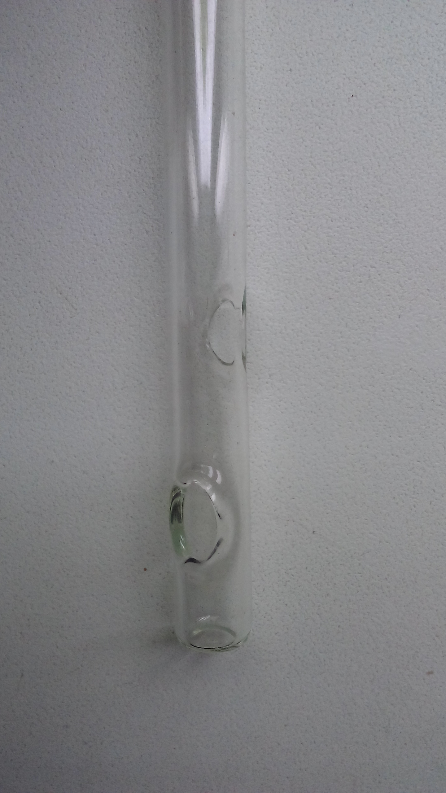

Как называется вот такая странная трубочка, и для чего она нужна. Там есть дно, и рядом с ним два отверстия зачем-то.

PostPosted: 07 May 2016 10:32
Похоже на медицинскую газоотводную трубку.
PostPosted: 09 May 2016 14:50
Posts: 2
У меня их около 3 ящиков, даже не знаю, где они могут сгодиться и что с ними можно делать.

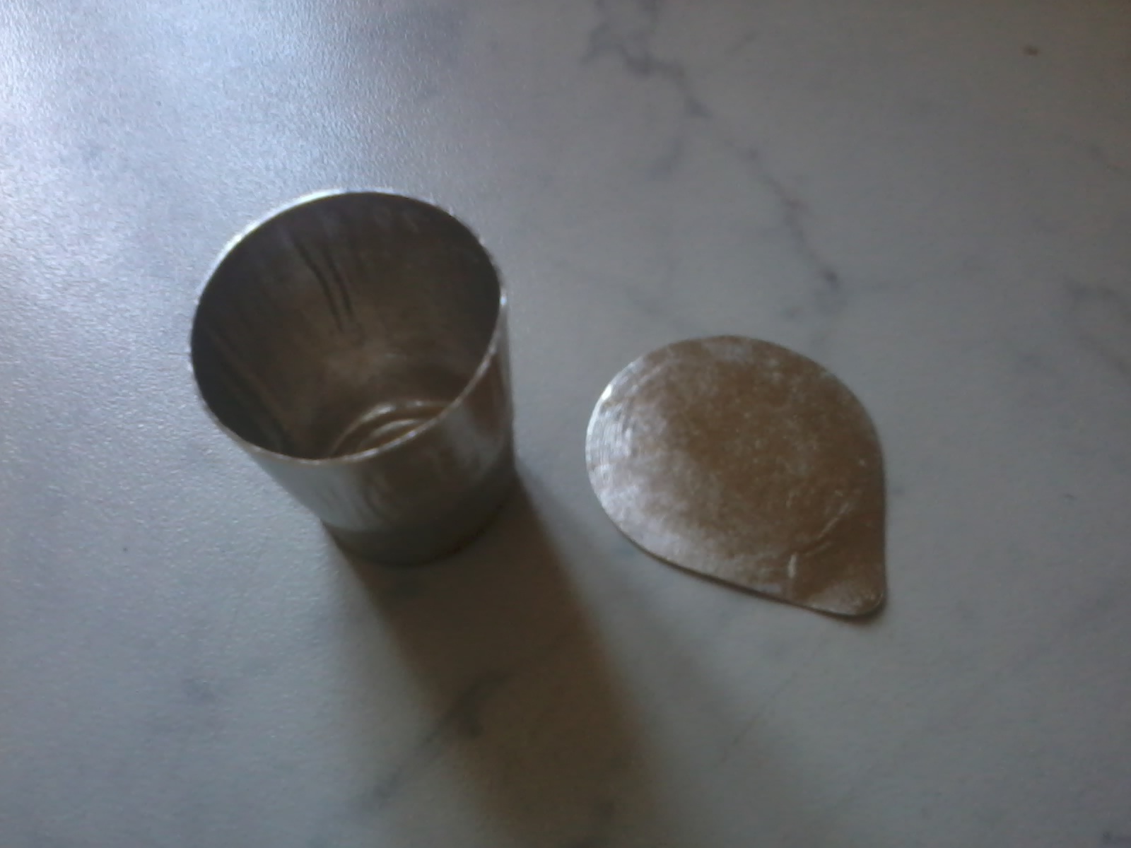

PostPosted: 29 May 2016 21:46

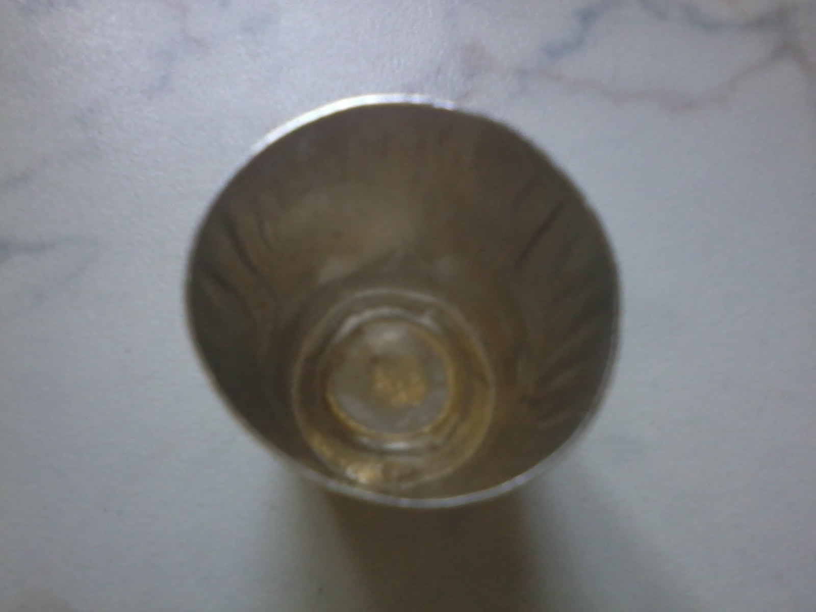

Такая маленькая, невзрачная "жестянка" :)
PostPosted: 30 May 2016 21:50
А что так плохо блестит :) и налет какой то? Или это освещение виновато?
PostPosted: 31 May 2016 04:38
Освещение, и ещё съёмка телефонной камерой на 2 мегапикселя. На самом деле блестит. Но вообще у некоторых таки есть матовый налёт снаружи на нижней половине (думаю, результат многократного совместного действия расплава соды и воздуха), а отдельные экземпляры ещё и помяты аки гармошка. Культура обращения у народа хромает.

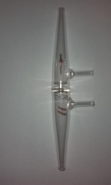

Приветствую форумчане!Давненько не заходил на сайт.На складе попалась на глаза вот такая штуковина,может кто знает,что это?
ИМХО похоже на девайс для измерения расхода газа по перепаду давления при прохождении через сужение.
Газ, скорость потока которого меряется пропускается в направлении стрелки, к боковым отводам присоединяется водяной манометр.

Спасибо Valeriy45.Похоже на то,их много и номера разные,соответственно и размер отверстий разный...
