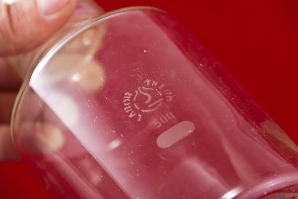

Кто нибудь знает что это за фирма LABOR THERM?

Это одно слово :)
LABORTHERM SAALE GLAS GMBH, JENA, OTTO- SCHOTT-STRASSE, 13, EAST GERMANY

Я понимаю, что одно слово но всё же что за производитель в сети практически отсутствует инфа

Название компании SAALE GLAS GMBH я вам написал, даже адрес дал. А в сети инфа отсутствует по одной причине — компания почила вбозе ещё до воссоединерия Германии и потому в объединенные германские реестры не попала и в интернеты тоже. Но если поискать, то за 60-70е инфу по ней найти можно. На ебее продают массу раритета с её клеймом http://www.ebay.de/bhp/saale-glas а в гуглокнигах есть заметка о многотомном каталоге https://books.google.com.ua/books/about ... edir_esc=y https://books.google.com.ua/books/about ... edir_esc=y
Так что поищите по названию, только учтите, что почти всё будет на немецком
UPD в 60ом данная компания регистрировала свою торговую марку в Канаде http://www.ic.gc.ca/app/opic-cipo/trdmr ... ber=255225

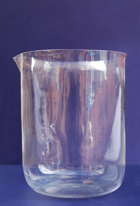

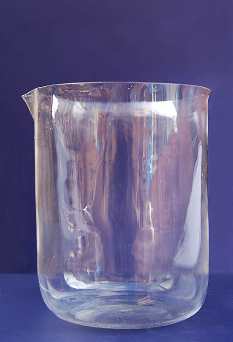

В лаборатории где я работаю имеется кварцевая посуда - она вся ооочень тонкая, очень хрупкая. С ней трудно работать. И у меня возник вопрос - почему посуда из кварцевого стекла такая тонкая? Ведь стекло из кварца очень термостойкое, почему не делают его таким же как и посуду из боросиликатного стекла?
кварцевый стакан

Есть мнение, что кварцедувных возможностей не хватает для того, чтобы прогреть толстостенную кварцевую заготовку. Кстати и толстостенная советская лабораторная посуда (например эксикаторы) делалась из легкоплавкого стекла, а не из пирекса.

Там еще трудность удалить из вязкого расплава все пузырьки воздуха.
Советская термостойкая посуда вся была тонкостенная, а поэтому хрупкая и легко билась. Колбы, холодильники, стаканы. У 10 л колбы стенка была что-то около 2-2,5 мм.

Кварцевое стекло делают тонким из-за невозможности быстрого нагрева/охлаждения во всей толще стенки, а т.к. у кварца очень узкий диапазон температурной скорости стеклования, то он склонен к кристаллизации при любой операции с ним.
Кристаллизация выглядит как помутнение и приводит к охрупчиванию стекла и утере заданных свойств. Такое изделие надо полностью отправлять в брак на переплавку.
Посмотрите в нашей библиотеке книги по стеклодувному делу, там есть указания по кварцевому стеклу и работе с ним.

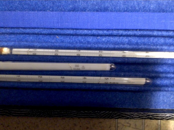

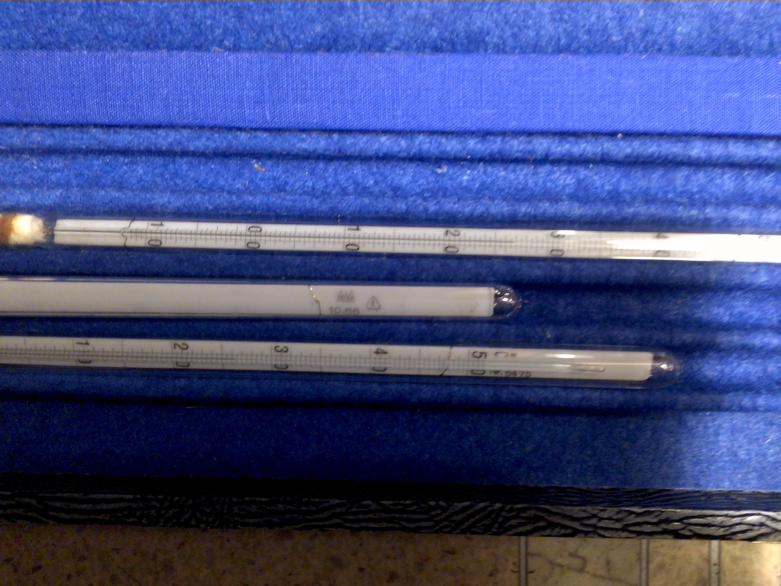

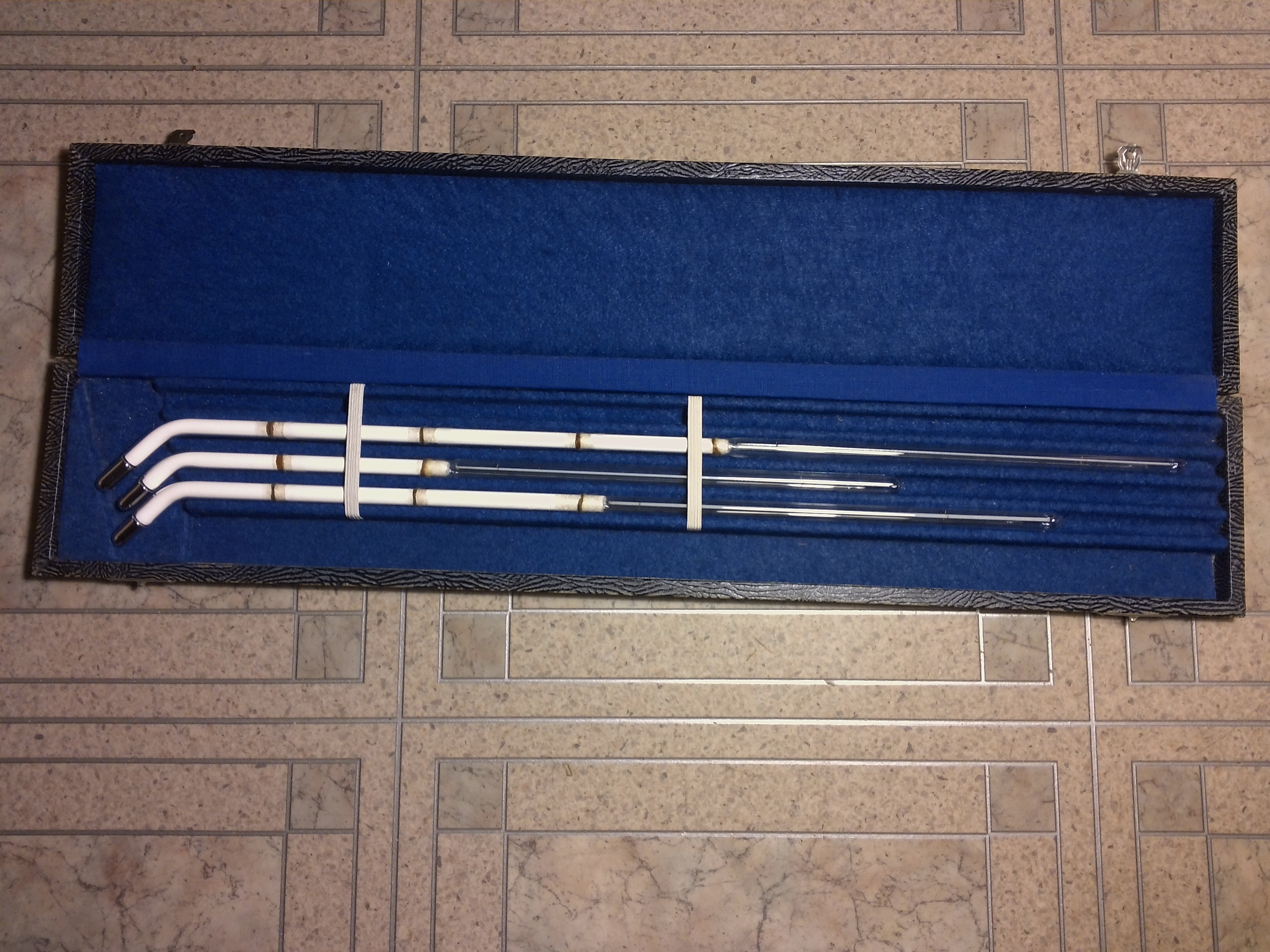

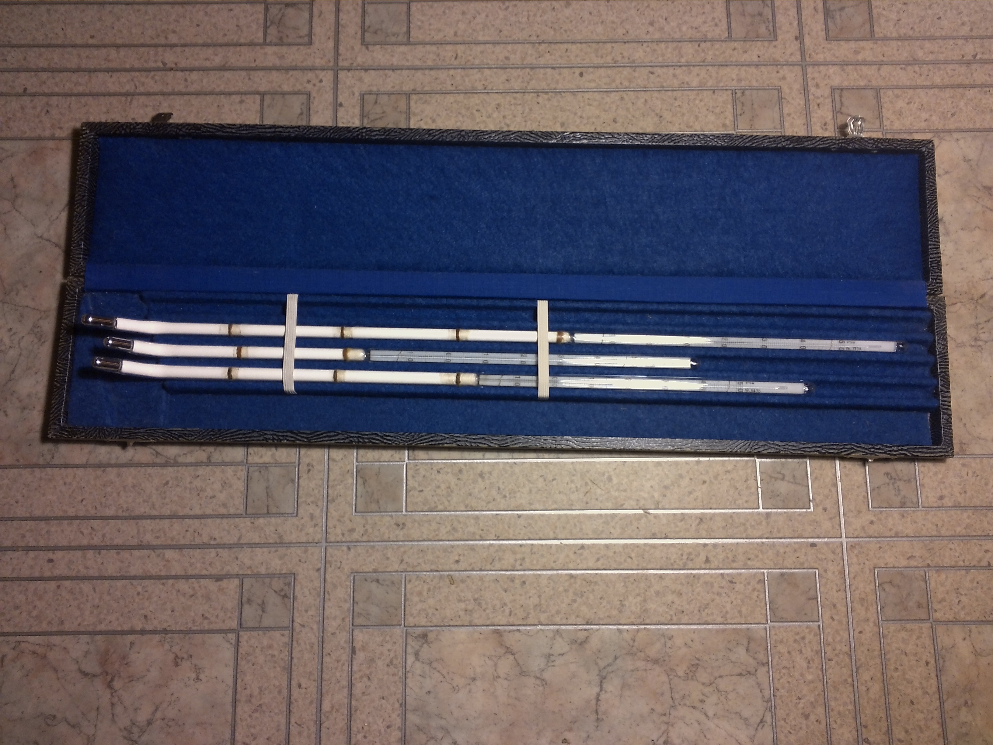

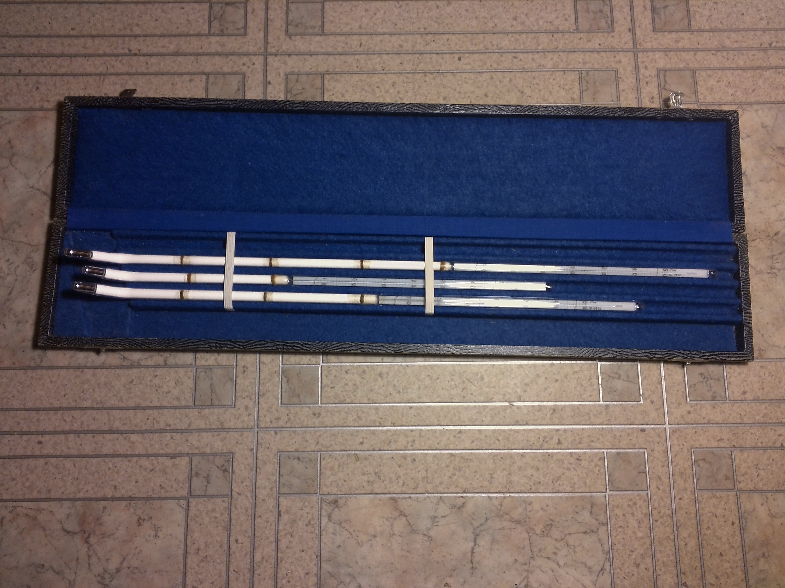

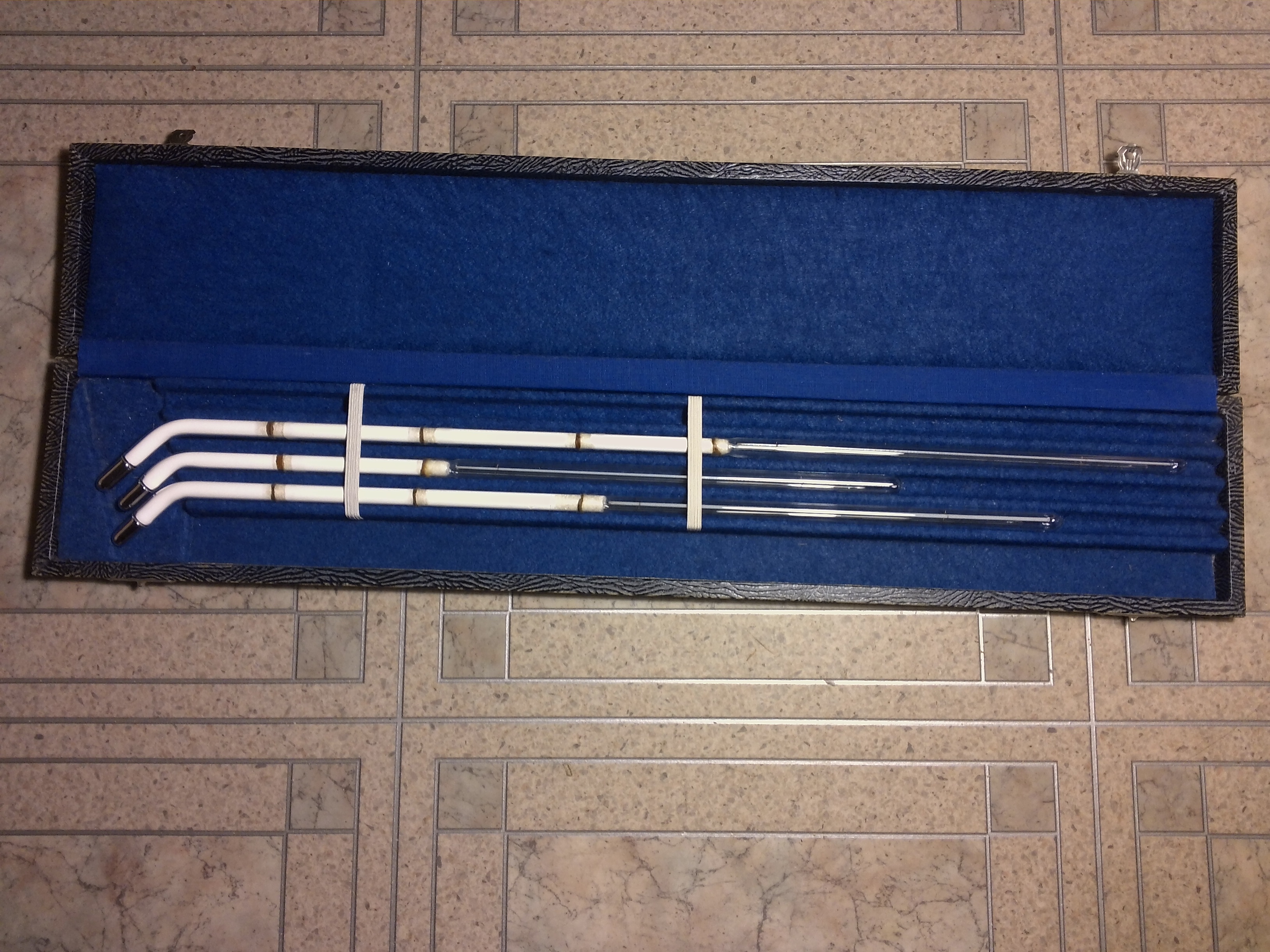

Термометры Sawinow

Работал с самодельной кварцевой посудой, сделанной из труб. Стенки толстые, но полной прозрачности нет, продольные мутные полосы.

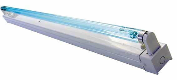

Но кварцевые лампы трубчатые сделаны из достаточно толстого стекла. Поэтому у меня и возник вопрос насчет толщины стаканов. Думаю, что это связано с ограниченным спросом на эту посуду.

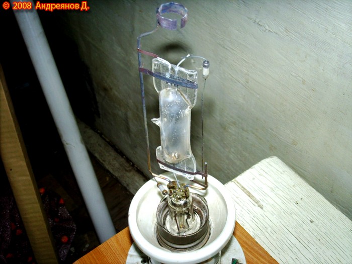

ЕвгенийZ, так называемые "кварцевые лампы", если они похожи внешне на обычные люминесцентные, то сделаны они из увиолевого стекла https://ru.wikipedia.org/wiki/Увиолевое_стекло
Настоящее же кварцевое стекло применяют только в ртутных лампах высокого и сверхвысокого давления и там оно мутновато хотя и изготавливается в промышленных контролируемых условиях

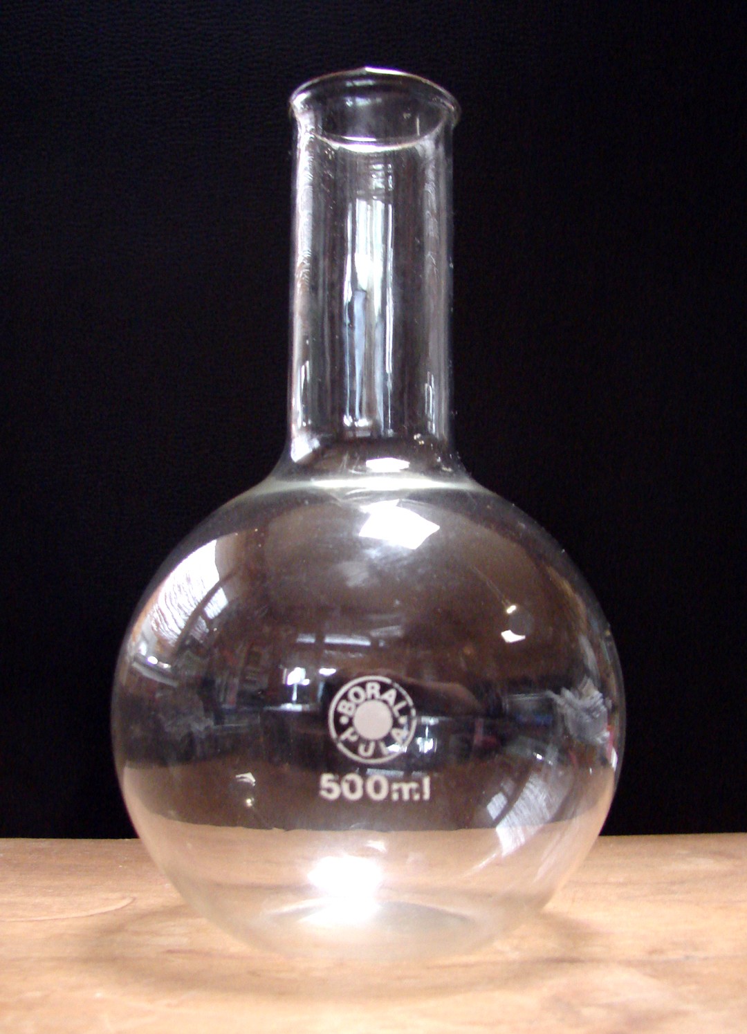

На работе я нашел стаканы ТС boral pula. Пула - это город в Хорватии. Кто нибудь знает, что это за производитель, который делал поставки в ссср?
 Post subject: Re: Химическая посуда.
PostPosted: 10 Oct 2016 14:53
Сейчас они входят в концерн DURAN Group http://www.duran-group.com/en/duran-group.html

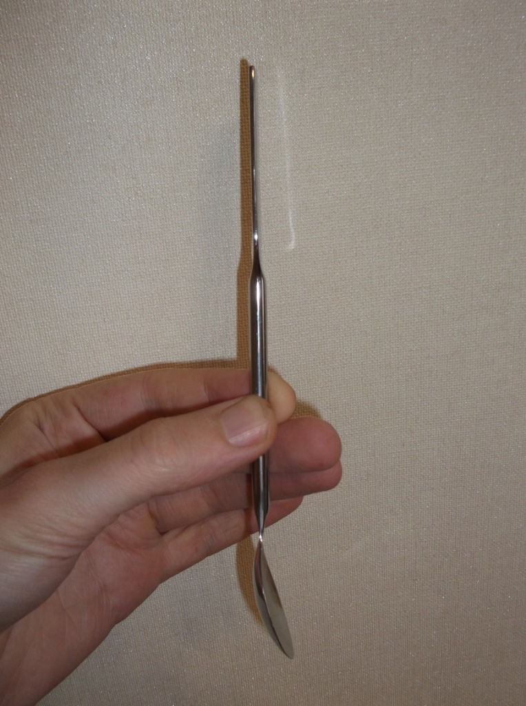

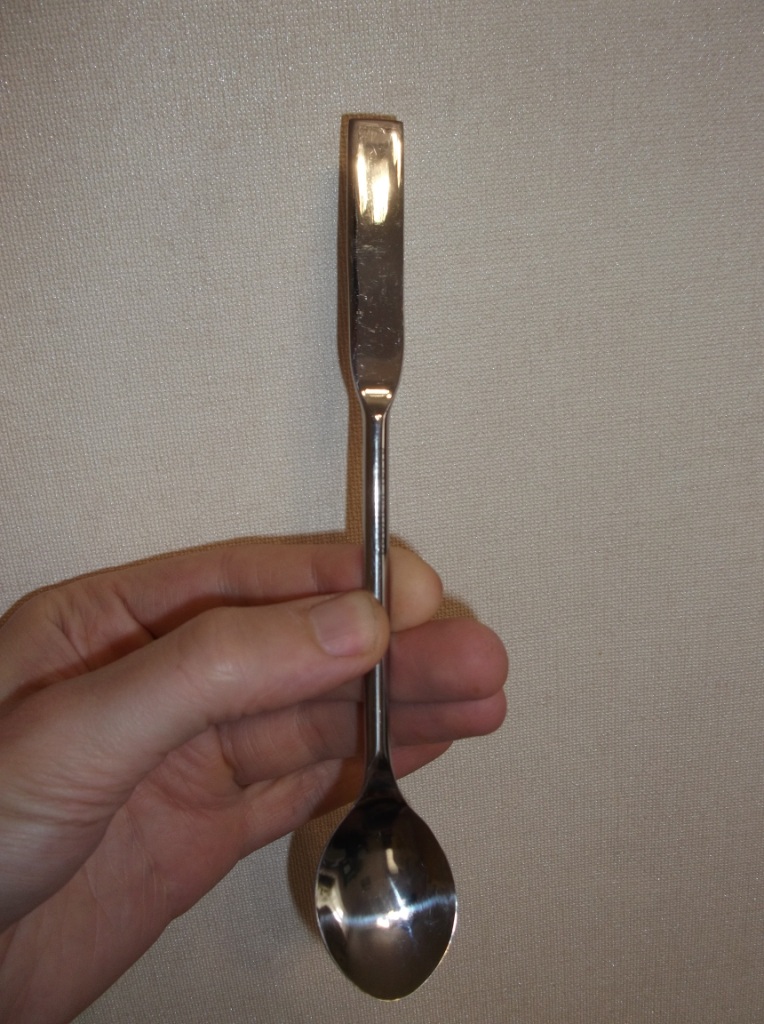

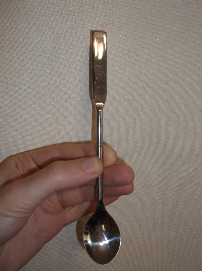

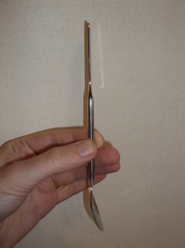

Шпатель-ложка (Bochem 18/10):
