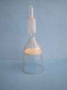

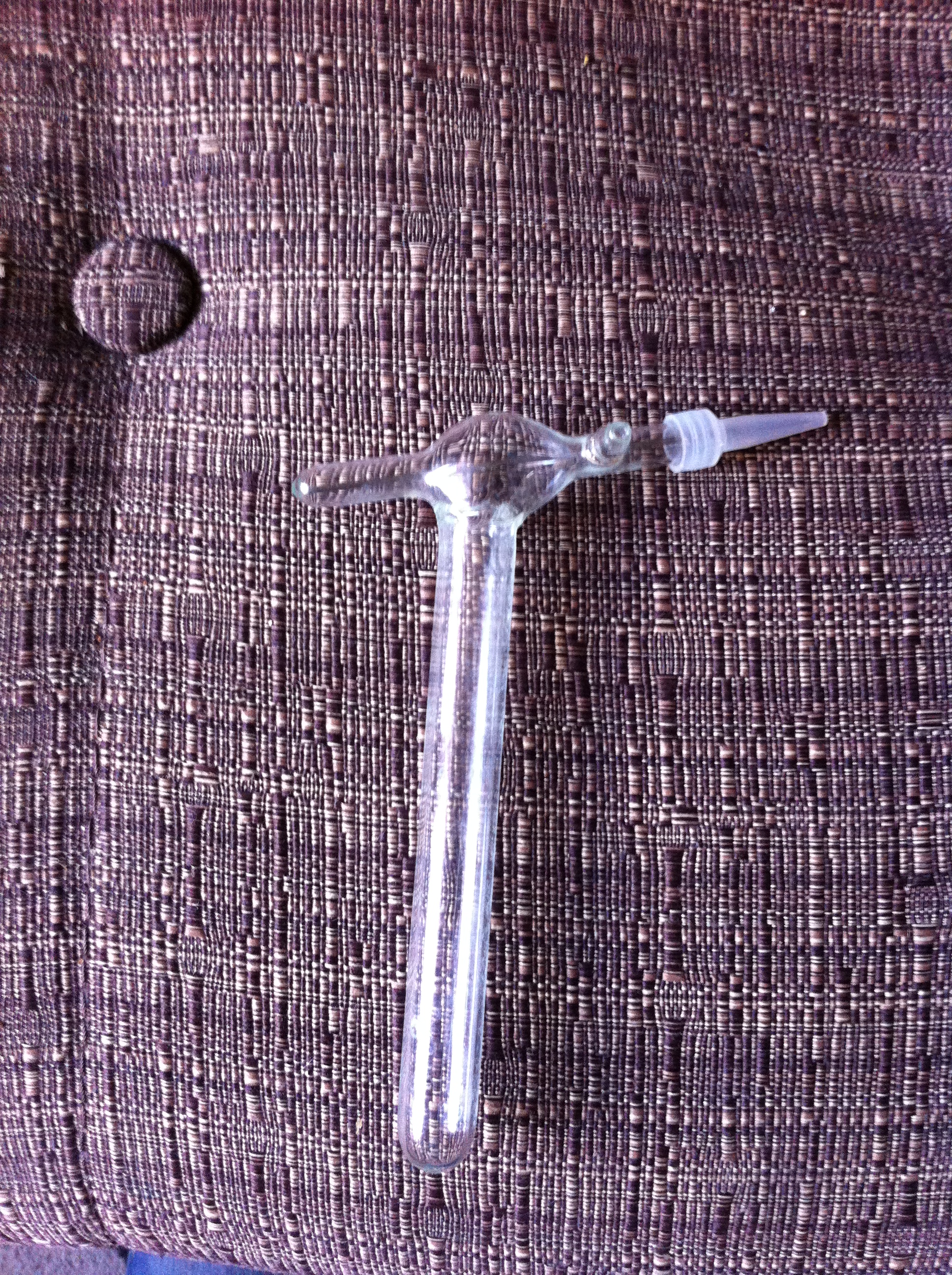

олег1971 wrote:
Приветствую форумчане!Давненько не заходил на сайт.На складе попалась на глаза вот такая штуковина,может кто знает,что это?
или на охладитель газов в следствии их разширения-отводы для манометра
 Post subject: Re: Химическая посуда.
PostPosted: 21 Nov 2016 17:46
Joined: 10 Jul 2016 14:44
Posts: 27
Колба для сульфирования
Зачем, интересно, горло слева таким образом припаяно?
для косого термометра

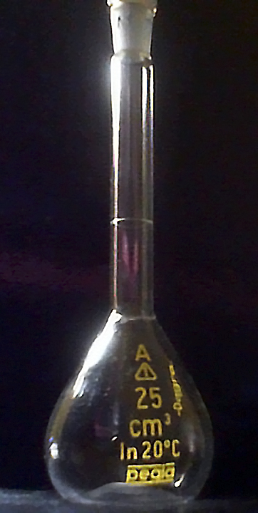

Для любого ответственного химика лаборанта обязательным правилом является проверка приборов и оборудования на правильность показаний и исправность.
Это касается и работы с мерной посудой. Так сегодня я проверял мерную колбу СССР 2 класса точности объемом 50 мл. Максимальная допустимая погрешность такой посуды является +/-0,1 мл. Проверка показала отклонение +0,3 мл. Такую колбу в работу брать нельзя. Затем я нашел колбу неизвестного производителя класса А того же объёма (на фото колба на 25 мл) и проверил её. Друзья вы не поверите, но при максимальном отклонении +/- 0,05мл для 1 класса точности, колба имеет погрешность всего 0,01 мл!
Я подозреваю, что это ГДРовская посуда, поскольку цилиндр есть то же с желтой окраской делений и там написано ГДР, может кто то знает точно, откуда они нам везли мерную посуду?

Как читается логотип? Не разобрать
PostPosted: 08 Dec 2016 14:47
Joined: 07 Apr 2016 12:08
Posts: 168
Dagra первая буква похожа на D, но с палочкой влево. А внизу написано pegla. На цилиндре ещё написано "мэйд ин ГДР". Скорее всего - это посуда выпуска 60-70-ых годов.

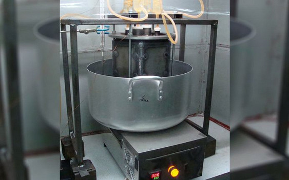

indicator.ru wrote:
Физики придумали, как продлить непрерывную работу химического реактора до 30 лет
Институт ядерной физики имени Г.И.Будкера СО РАН
Ученые Института ядерной физики им. Г.И.Будкера СО РАН (ИЯФ СО РАН) и кафедры материаловедения в машиностроении Новосибирского государственного технического университета (НГТУ) разработали принципиально новую технологию сплавления титана и тантала. В результате был получен особо стойкий к коррозии материал, который почти не разрушается от контакта с агрессивными средами. С помощью этой технологии был создан экспериментальный химический мини-реактор. Эксперименты показали, что срок непрерывной работы реактора из такого материала составил бы 30 лет, что в несколько раз больше, чем реактора из особо стойкой стали. Об этом сообщается в работе, опубликованной в серии IOP Conference Series: Materials Science and Engineering.
С помощью промышленного ускорителя ЭЛВ-6, который выпускает в атмосферу концентрированный пучок электронов с энергией 1,4 МэВ, в ИЯФ СО РАН наплавляют порошки на металлы. Проникающая способность такого пучка составляет, в зависимости от материала, около одного миллиметра. Сканируя им по поверхности металла, на которую нанесен порошок, получают сплав. Используя этот метод, ученые ИЯФ СО РАН и НГТУ наплавили на титан тантал, за счет чего коррозионная стойкость наплавленного поверхностного слоя выросла примерно в 50 раз. В ИЯФ СО РАН отработаны элементы технологии создания промышленных листов из этого материала и возможность их сварки.
Перспективными представляются два применения сплава, полученного учеными: для крупнотоннажного производства азотной кислоты и в атомной отрасли. В атомной промышленности существует технология переработки отработанного ядерного топлива. После уменьшения до определенного уровня концентрации рабочего элемента и возрастания концентрации вредных загрязняющих изотопов ядерный реактор останавливается, а отработанные компоненты топлива перерабатываются и обогащаются. Резервуар, в котором происходит переработка, изготавливают из специальных сортов нержавеющей стали или сплава на основе никеля, но эти материалы обладают не очень высокой коррозионной стойкостью. Важен и вопрос безопасности. Со временем химический реактор, в котором перерабатывается отработанное ядерное топливо, становится радиоактивным, и чем дольше он способен работать без ремонта, тем лучше.
«В рамках проекта мы изготовили из пластин полученного материала маленький химический реактор объемом в несколько литров. Мы налили в него концентрированную азотную кислоту, довели ее до кипения, предварительно точно взвесив наш сосуд. Кислота кипела несколько суток. Результат эксперимента нас очень порадовал: контрольное взвешивание показало, что реактор практически не потерял вес. Это означает, что материал, из которого он сделан, не разрушается от воздействия агрессивной среды. Но несколько суток испытаний – слишком маленький срок, чтобы делать выводы, ведь срок службы настоящего реактора исчисляется десятилетиями. Перерасчет скорости разрушения материала показывает, что она составляет несколько десятков микрон в год. Получается, что химический реактор из нашего материала мог бы работать, как минимум, в течение 30 лет без остановок», — заявил руководитель проекта Михаил Голковский.
Один из участников работ, старший преподаватель НГТУ Алексей Руктуев отмечает, что если заменить традиционно применяемые материалы на разработанные, то следует ожидать увеличения срока службы примерно в десять раз.
всё бы ничего, но эта кастрюлька мня настораживает :confused:

Зря настораживает. Очень похожую кастрюльку с очень похожей плиткой я видел в каталоге IDL, от полутора тысяч евро!
А вот что настораживает, так это то, что они не говорят, в каком процессе этот реактор проживёт 30 лет.
PostPosted: 28 Mar 2017 06:32
Posts: 69301
Плавить металлы ускорителем электронов (пусть и с поверхности) - это примерно, как использовать авиационный двигатель в качестве вентилятора.
То, что титан и тантал очень устойчивы к азотной кислоте - эта новость слегка устарела.
Либо процесс переработки отработанных ТВЭЛов, либо "процесс кипячения азотной кислоты в кастрюле" - из текста понять трудно. Но экстраполировать на 30 лет данные эксперимента, продолжительностью в несколько дней, - это "наука" в стиле Петрика.
PostPosted: 28 Mar 2017 13:04
Плитка с кастрюлей - масляная баня, так удобнее поддерживать кипение кислоты на минимуме в том "реакторе", который в неё погружён. Предполагалось этот опыт с кипячением проводить на моём рабочем месте, но начальство распорядилось иначе.

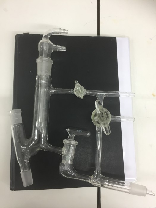

Попала в руки такая штука. Что это может быть?

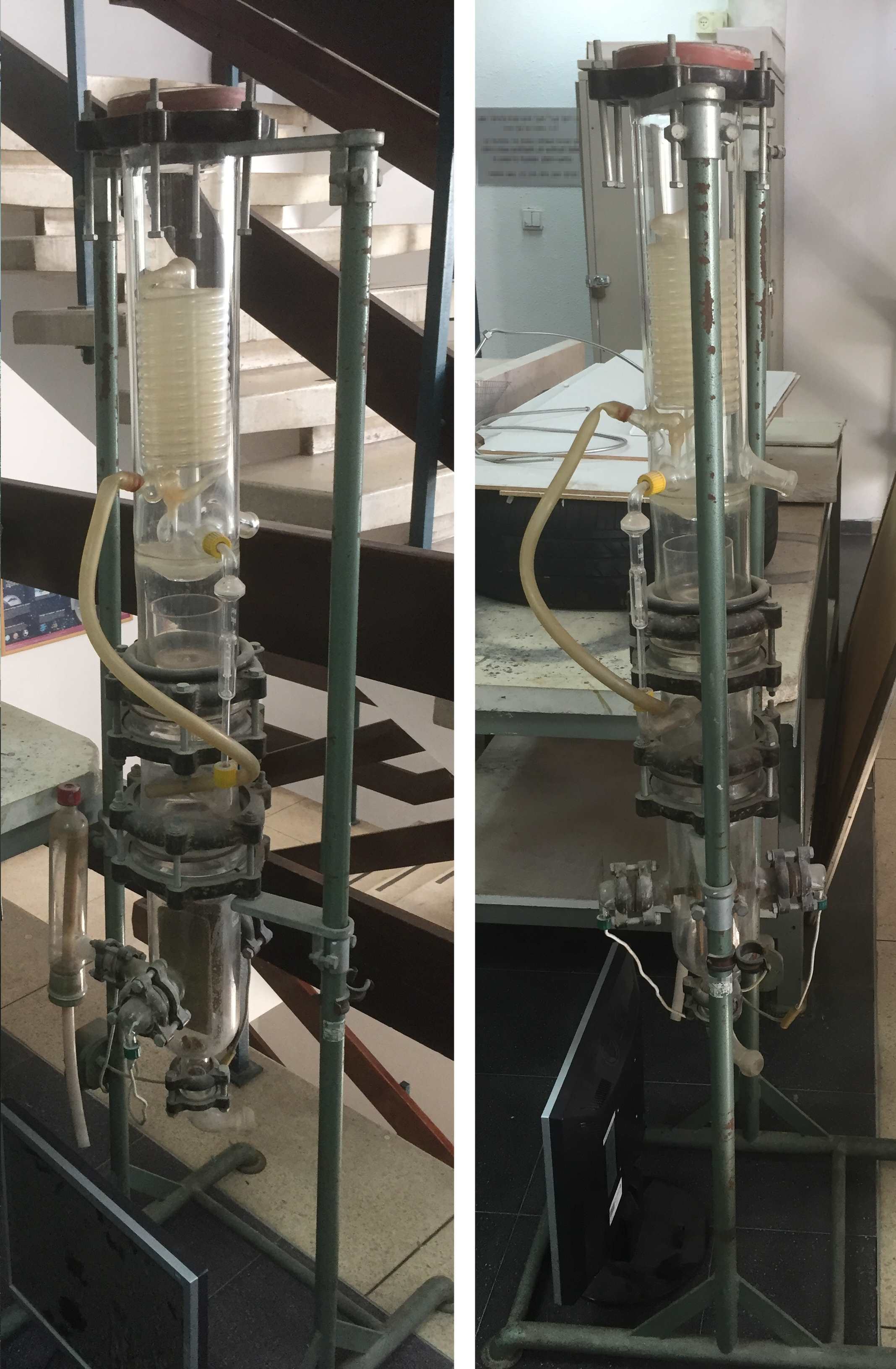

Вот такая вот реакционная колоннаImage
File comment: Реакционная колонна

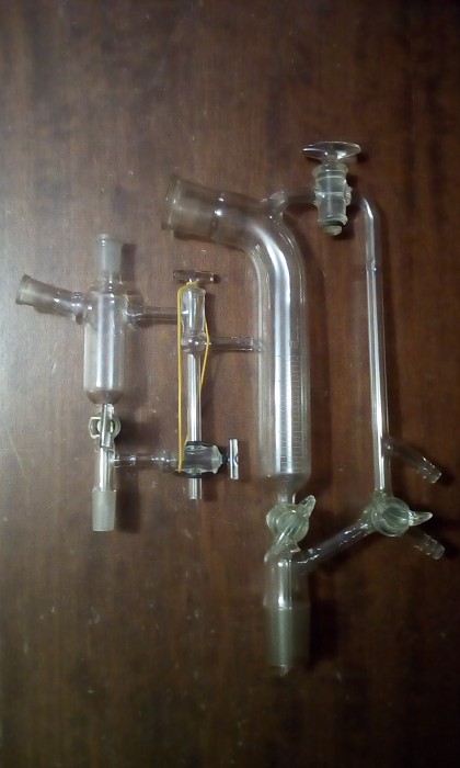

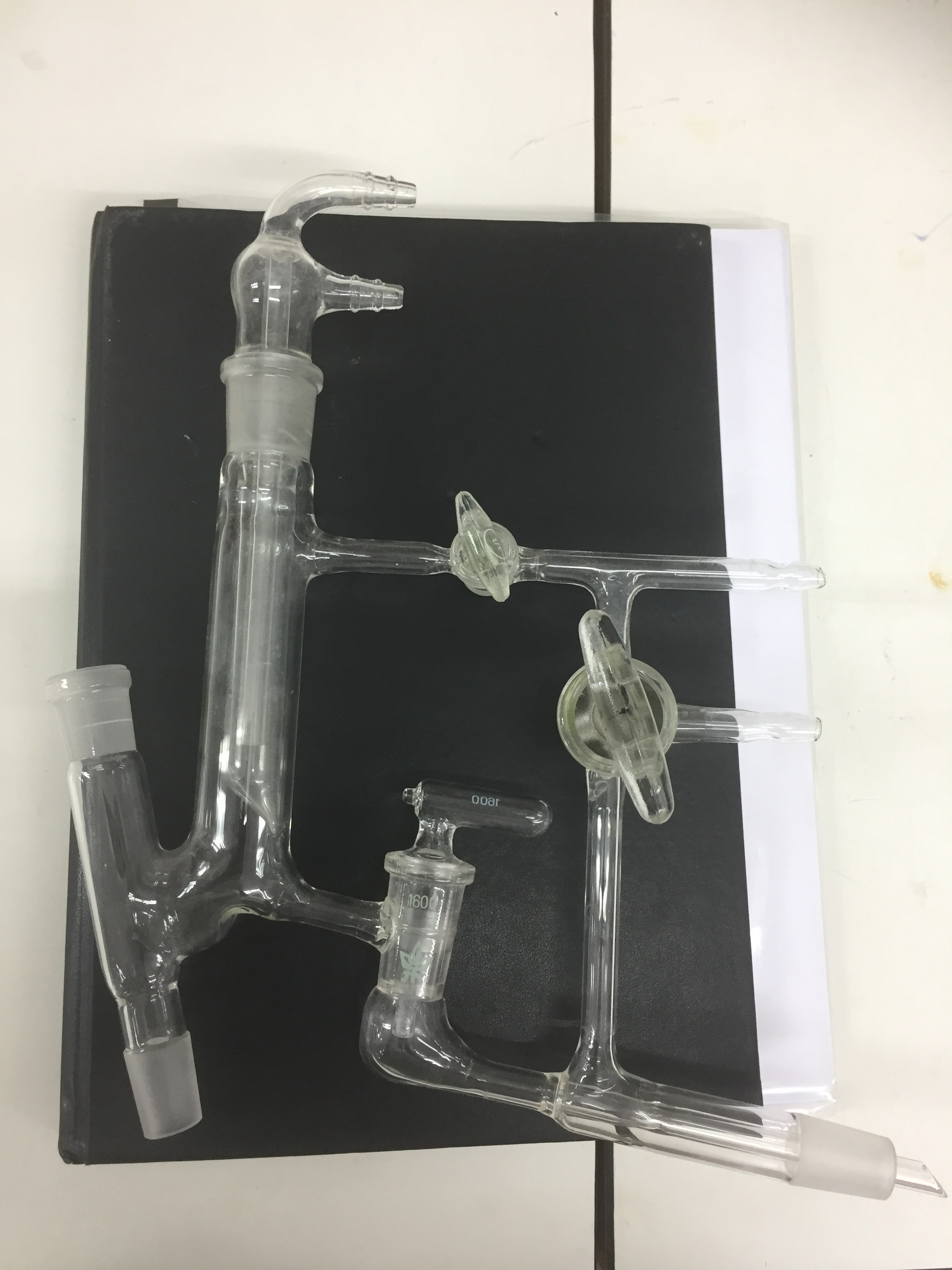

И у меня тоже есть насадка для вакуумной перегонки Аншютца-Тиле, она же Perkin triangle. :ae:
Если есть еще названия у нее, напишите, будет очень интересно!
Ну это скоре насадка для ректификации с возможностью возврата флегмы в перегонный куб. А НЕ насадка Форштосс Аншютца-Тиле

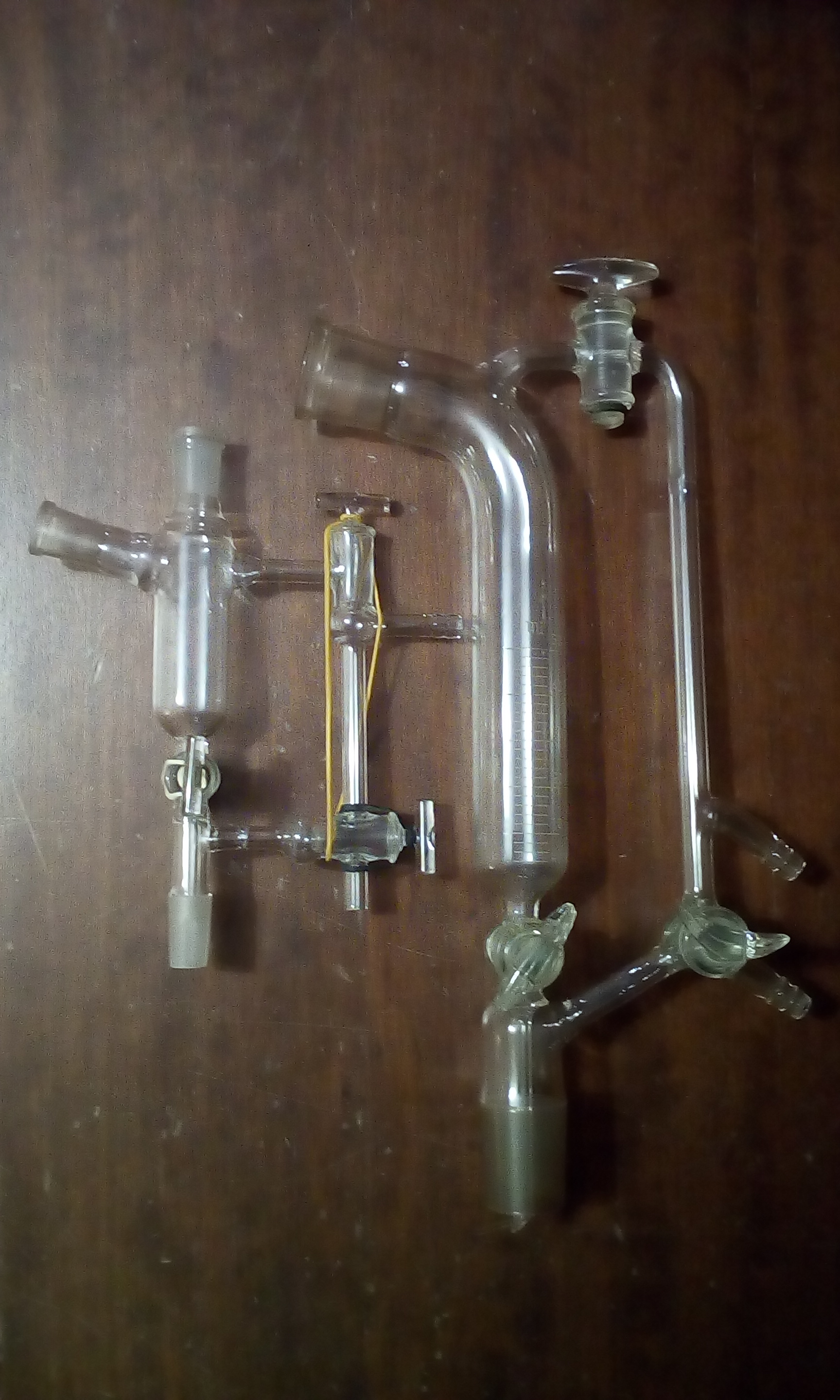

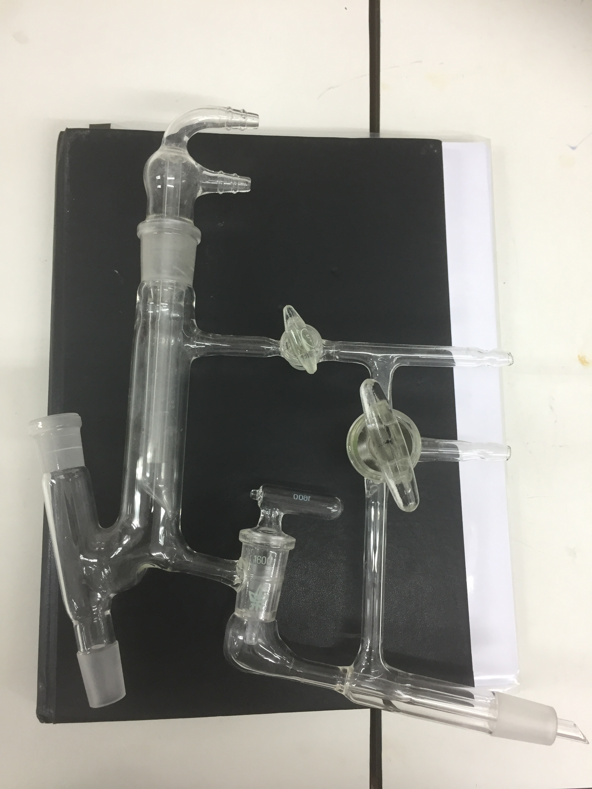

Фотографии насадок для вакуумной перегонки Форштосс Аншютца-Тиле на 29-х и14-х шлифах. На 29-х производства Simax а 14 ноунейм
