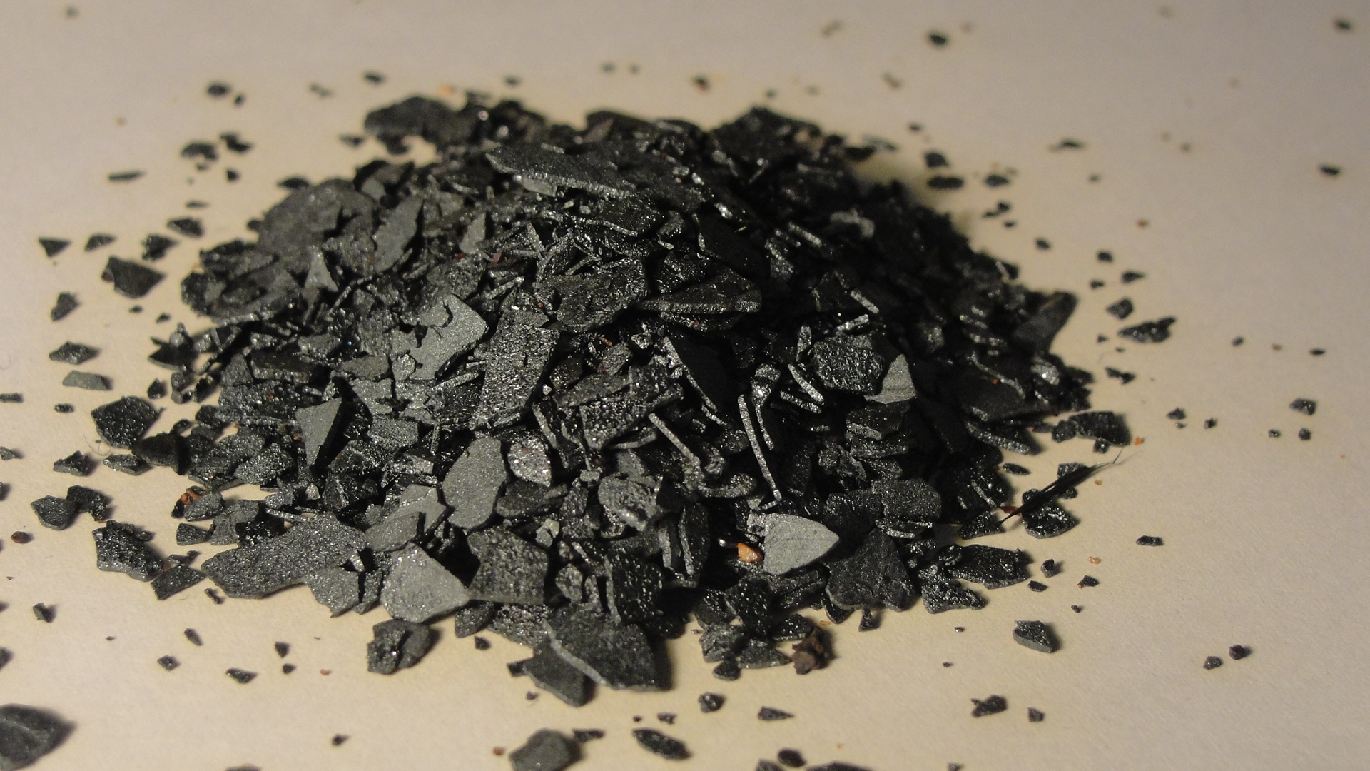

Еще немного реактивов. У меня на этом форуме наверное больше фотографий, чем выложенных мною синтезов
File comment: 20г иода в виде чешуек.

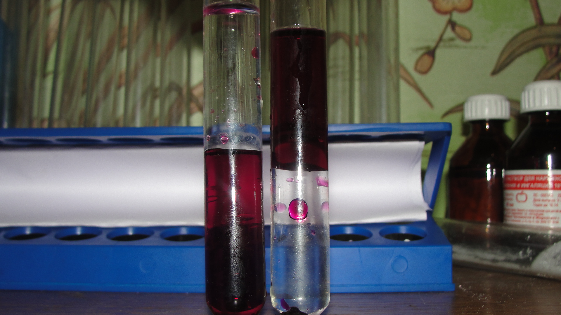

File comment: Растворы иода в ацетоне, воде, метаноле, хлороформе и циклогексане. Слева направо.
Раствор йода в хлороформе фиолетовый. :an:
PostPosted: 13 Dec 2012 00:44
Posts: 69131
нОль wrote:
Это зависит от концентрации и освещения.
А опуская подробности - да: растворы иода в растворителях, содержащих кислород, желтые и бурые, в бескислородных - фиолетовые.

нОль wrote:
Растворы я готовил сам, уж мне лучше будет знать. Прежде, чем писать такие смайлики спросили бы концентрацию растворов. Иода находилось на 30 мл жидкости - 0.5г, поэтому растворы и имеют такую окраску.
PostPosted: 13 Dec 2012 01:11
Joined: 12 Mar 2012 18:57
Posts: 402
Извеняюсь, не думал, что концентрированные растворы йода в хлороформе имеют бурый цвет
PostPosted: 13 Dec 2012 01:14
Joined: 08 Jan 2012 18:00
Posts: 621
Раствор имел концентрацию 1.6%. Сомневаюсь, что он концентрированный.
PostPosted: 13 Dec 2012 01:18
Posts: 402
Alex Andr wrote:
Ну для меня, как аналитика, иногда, даже 0,2% перебор.
PostPosted: 13 Dec 2012 01:27
Posts: 621
нОль wrote:
Alex Andr wrote:
Попробуйте растворять иод в растворителях в разных количествах и детально просмотреть окраску, хорошо все запоминается в принципе для этого я все реакции аналитические и делаю - чтобы хорошо запоминалось и какой то опыт был. :)

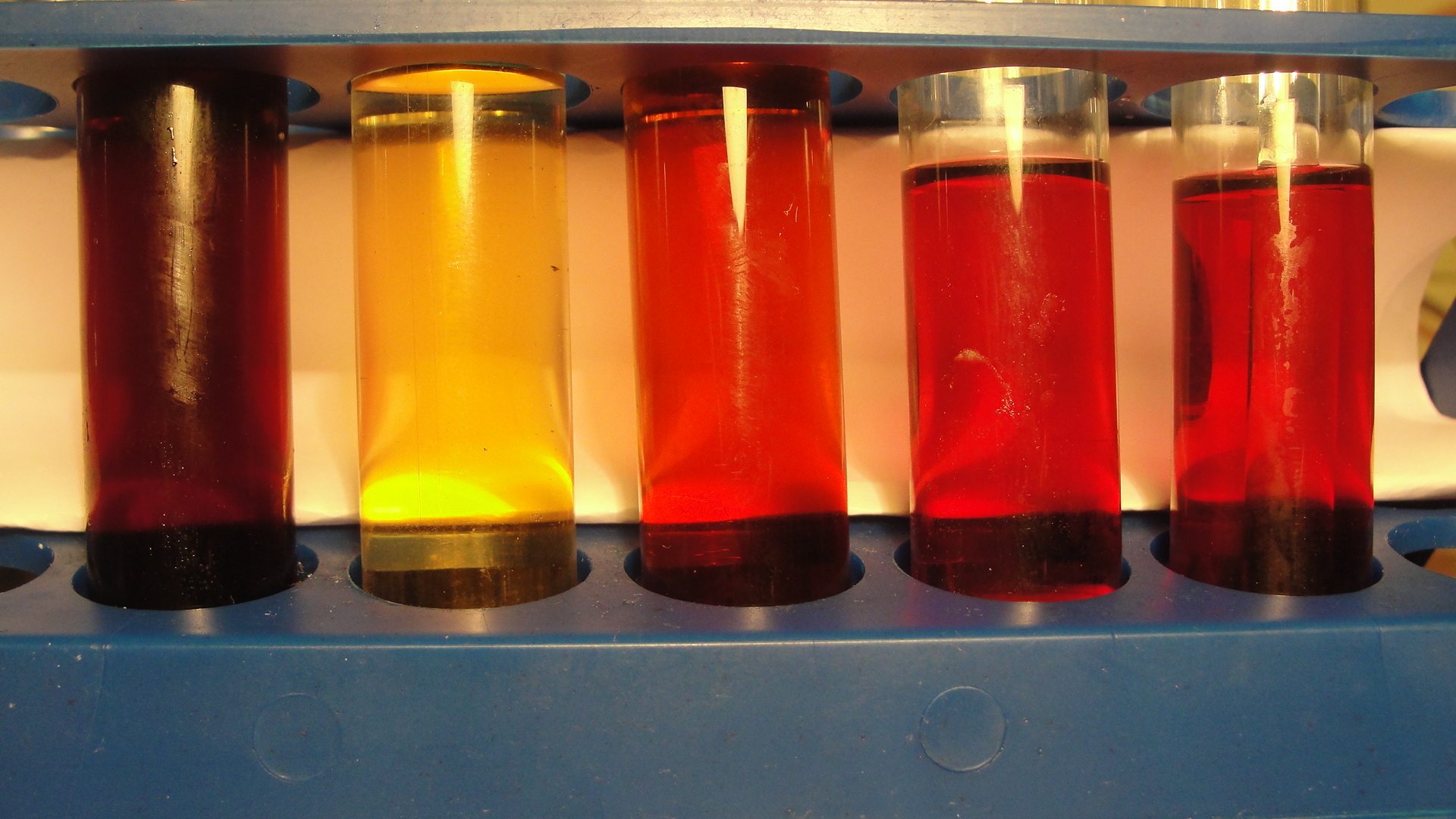

Цвет зависит от освещенности, вот те же самые растворы, только к ним я далил воды ( хотел пробирки помыть ).
File comment: Хлороформ, циклогексан ( слева направо)
PostPosted: 13 Dec 2012 02:12
Posts: 402
Есть подозрение, что на цвет влияет спирт, которым стабилизирован хлороформ. Водой он вымывается и четко видно фиолетовую окраску хлороформенного слоя.
PostPosted: 13 Dec 2012 02:50
Posts: 621
Вот об изменении окраски я не подумал, может быть и так. А что с циклогексаном?
