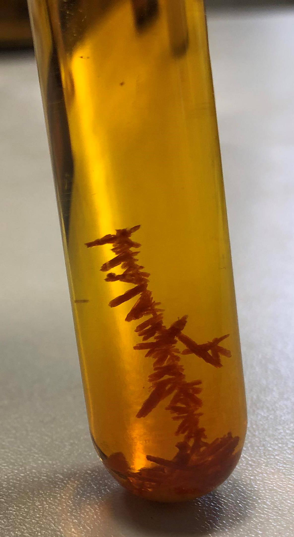

Кристаллы (производное ферроцена), образовались как побочный продукт реакции сочетания.

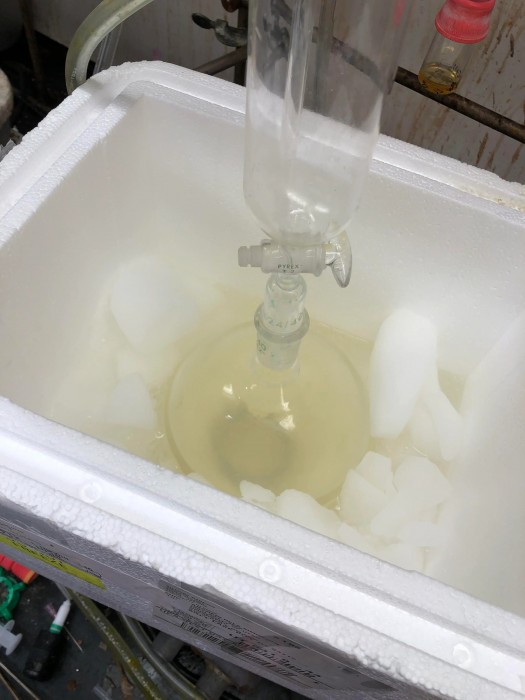

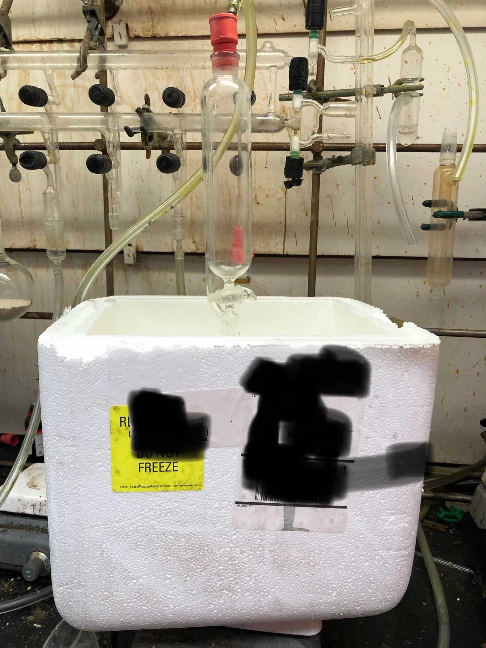

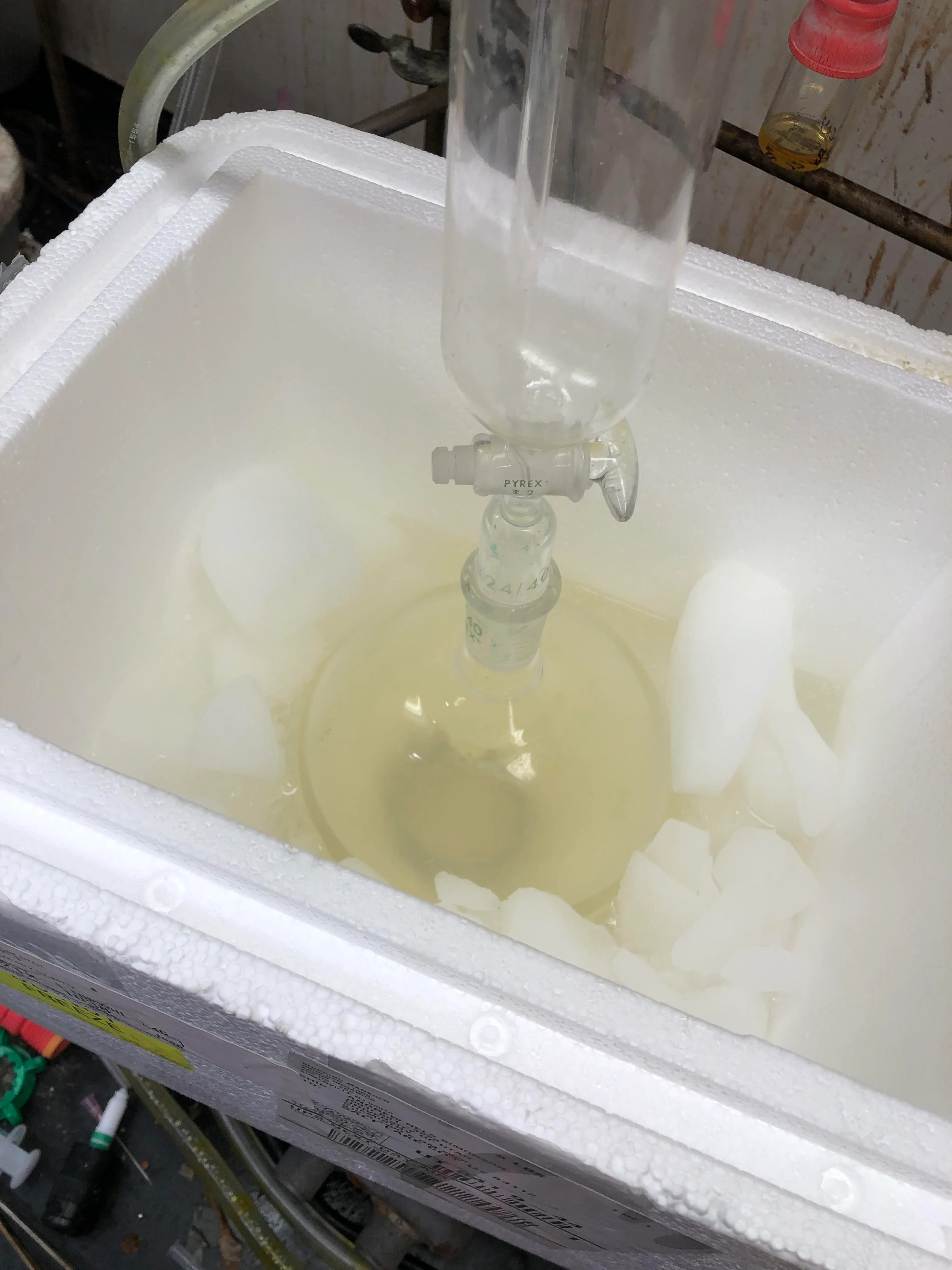

Баня со льдом для 3-л реактора:

Интересно, что за конструкция из трубок на заднем плане.
PostPosted: 09 Sep 2020 20:48
Posts: 69201
Возможно, линия подачи инертного газа.
PostPosted: 10 Sep 2020 15:53
Joined: 24 Nov 2009 12:57
Posts: 99
Это гребёнка (линия Шлёнка). Для подачи инертного газа и вакуумирования. Предназначается для работы в безводной и безвоздушной среде.

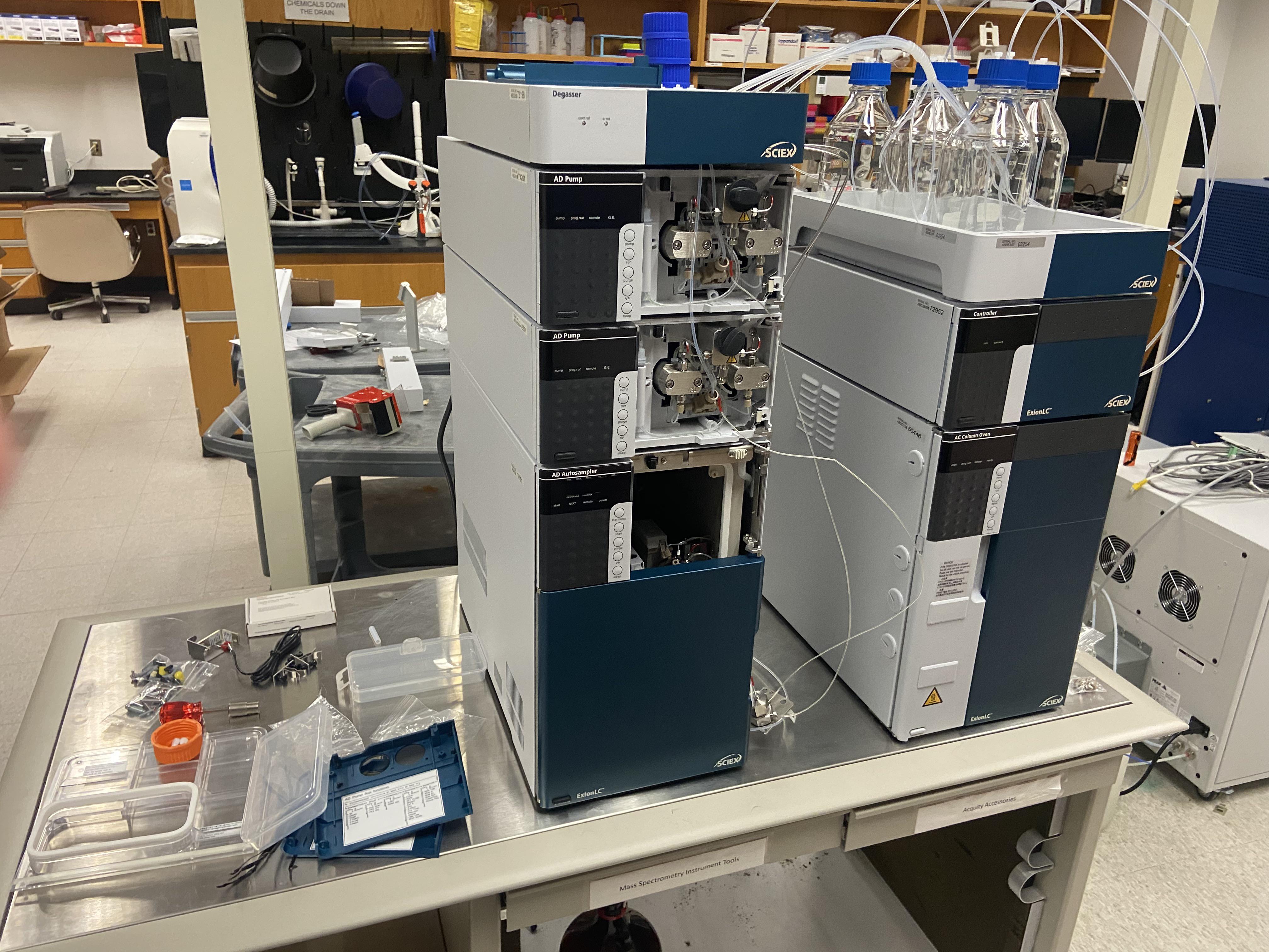

Хроматограф для UPLC
(UPLC - ultra-performance liquid chromatography - сверхэффективная жидкостная хроматография)

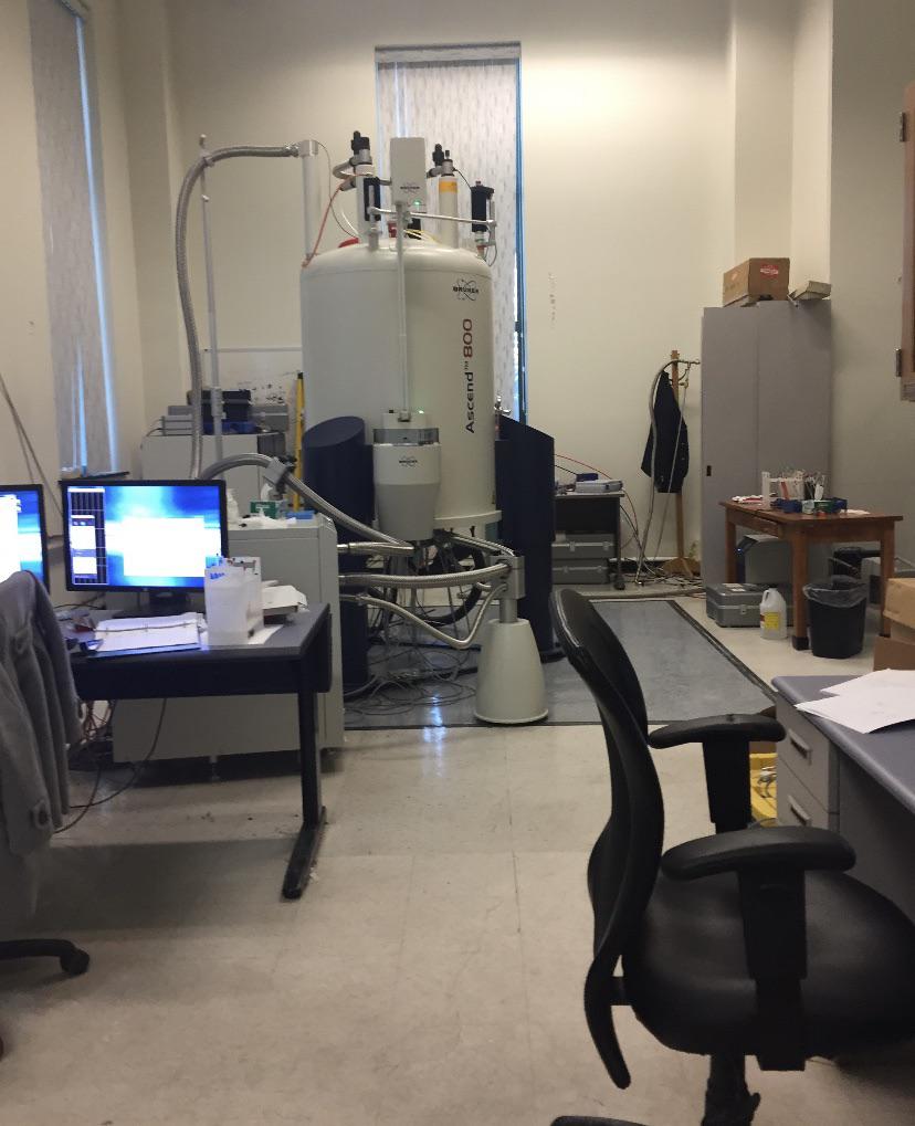

Спектрометр ЯМР - AVANCE III HD 800 MHz

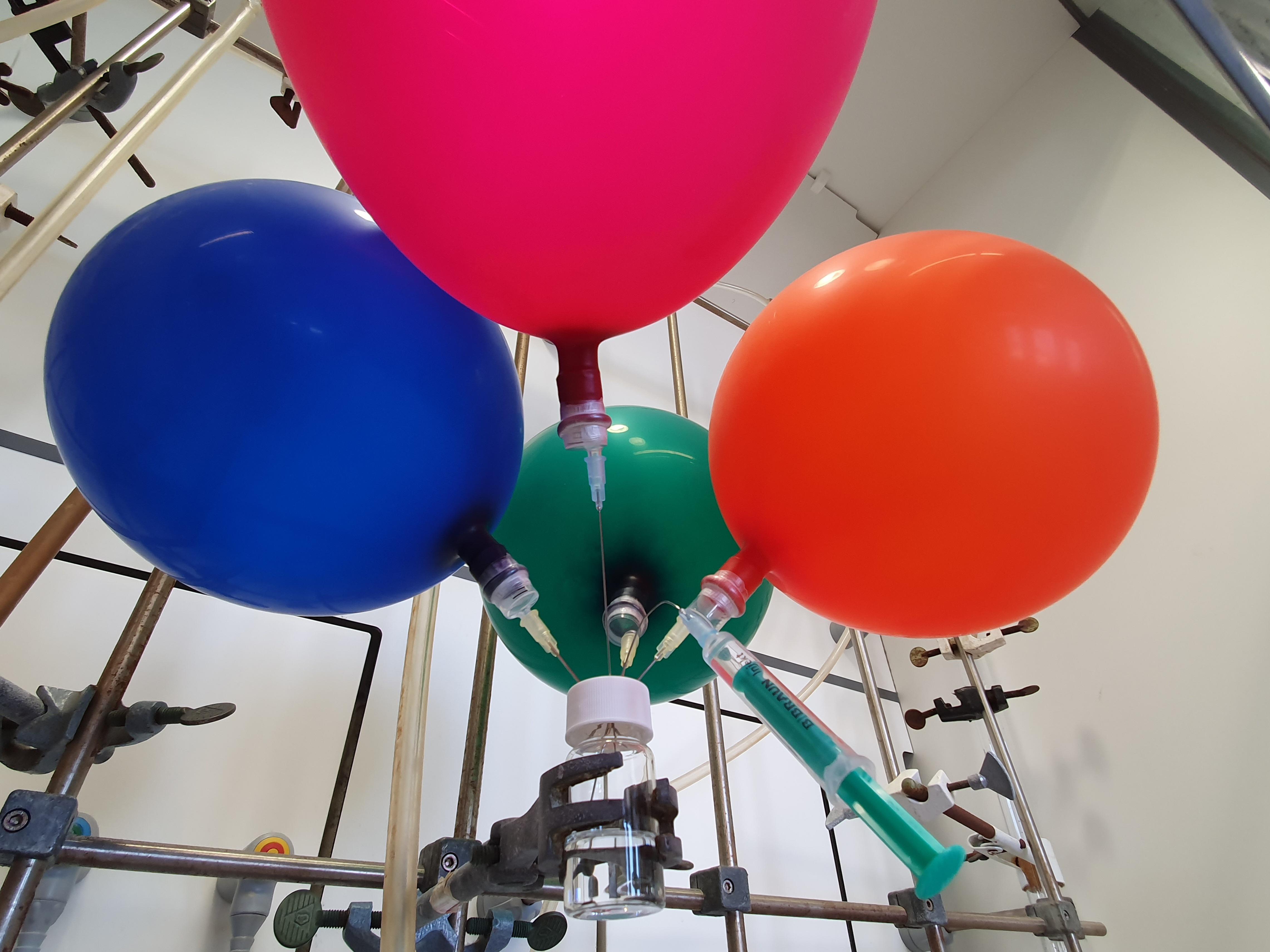

Проведение перекрестного метатезиса с использованием этилена
Performing a cross metathesis using ethylene

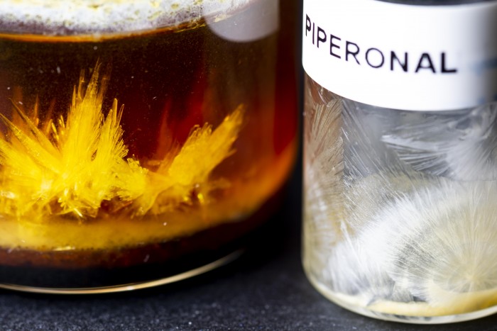

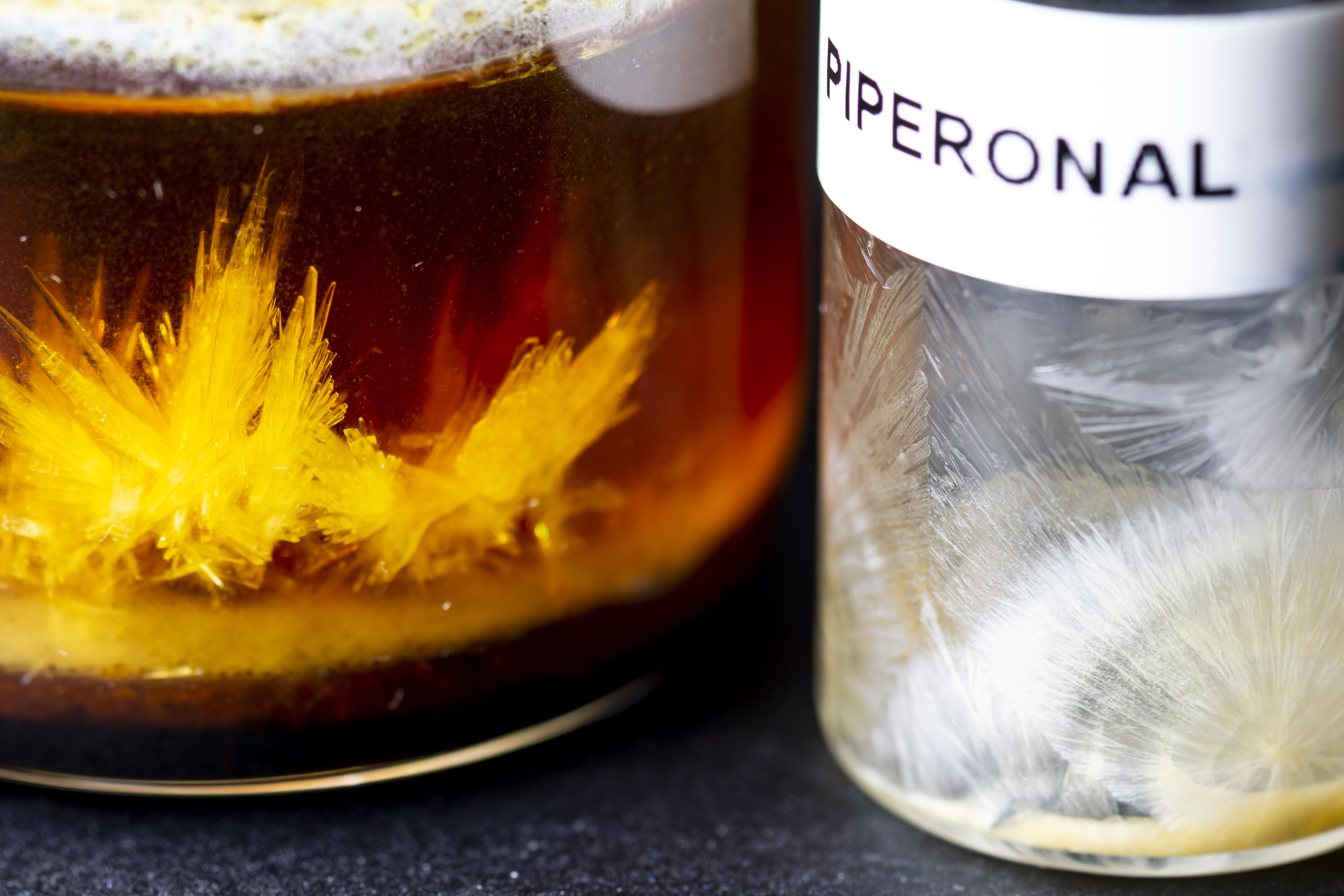

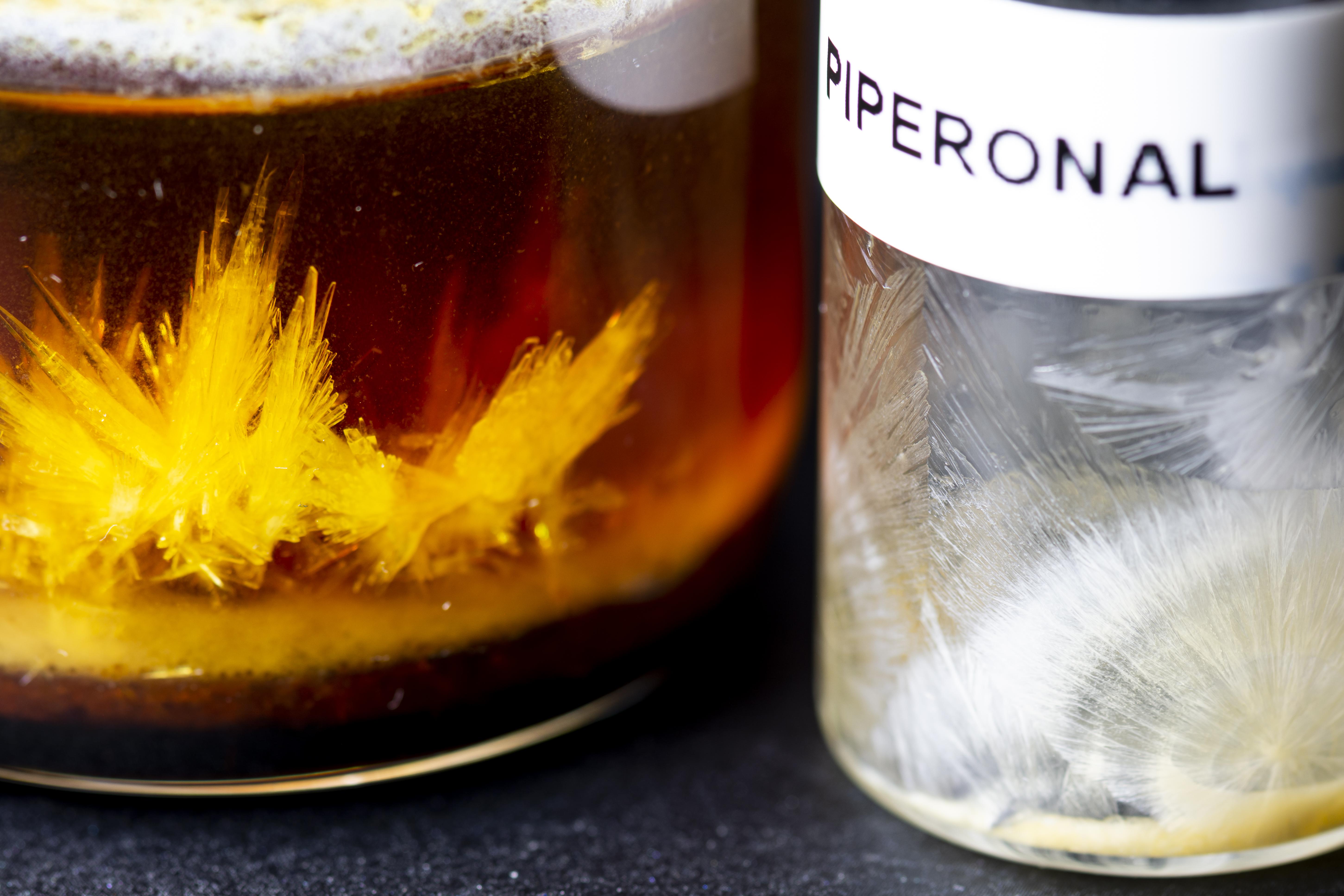

Пиперин и гелиотропин (пиперональ) полученные из белого перца. Пиперональ обладает поистине изысканным ароматом, напоминающим карамелизованное тесто с вишней и ванилью.
https://www.reddit.com/r/chemistry/comm ... rive_from/
Гелиотропин (пиперональ) — ароматический альдегид C8H6O3. В чистом виде представляет бесцветные кристаллы с запахом гелиотропа — промежуточным между запахами ванили и корицы.
Кристаллы плохо растворимы в воде, лучше в органических растворителях, легко перегоняется с водяным паром.
Используется для изготовления косметических и парфюмерных средств.

Пиперин — C17H19NO3 — алкалоид, находящийся в различных сортах перечных.

Для получения пиперина, по Казеневу и Калльо, измельчённый перец кипятят 15 мин с известковым молоком, затем смесь выпаривают досуха на водяной бане и сухой остаток экстрагируют эфиром; по выпаривании большей части эфира и дальнейшем свободном испарении его, пиперин выкристаллизовывается в виде желтоватых призм, легко очищаемых перекристаллизацией из спирта. Полученный таким образом пиперин представляет собой белые кристаллы, плавящиеся при 120 °C, растворяющиеся в крепкой серной кислоте с красным цветом и обладающие свойствами весьма слабого одноатомного основания.
PostPosted: 18 Sep 2020 17:04
По-моему, эти штуки (верхний так точно) являются прекурсором для синтеза какой-то наркоты.
PostPosted: 18 Sep 2020 18:06
Posts: 69201
Если так, то, учитывая, что их можно выделить из природного сырья, запретить эти вещества не так просто.
PostPosted: 18 Sep 2020 19:02
В РФ в списках.
https://ru.wikipedia.org/wiki/Гелиотропин
PostPosted: 18 Sep 2020 21:31
Экстази. Только не сам гелиотропин, а изосафрол. Прекурсор прекурсора получается.
A mixture of piperonal (50g), dry sodium propionate (50g) and propionic anhydride (60g) are heated to reflux for four to five hours. The pasty mass is poured into an excess of water and the whole lot boiled for a short time in order to destroy the excess anhydride. One lets cool, decants the clear liquid and sucks the precipitate dry on aspirator. A yellow, reddish oil separates which is removed by washing with alcohol and ether. The solid product, first yellow then white - methylene homocaffeic acid (32g). The yellow, reddish oil consists nearly entirely of isosafrole. It is steam distilled from an alkaline solution. The distilled isosafrole (19g) is dried over calcium chloride and then distilled. After three distillations, we obtain (16g) a product with mp 248.5-250.5 °C.
Еще есть путь через реактив Гриньяра.
А еще идет как исходник в синтезе Тадалафила (Сиалис, Динамико Лонг).

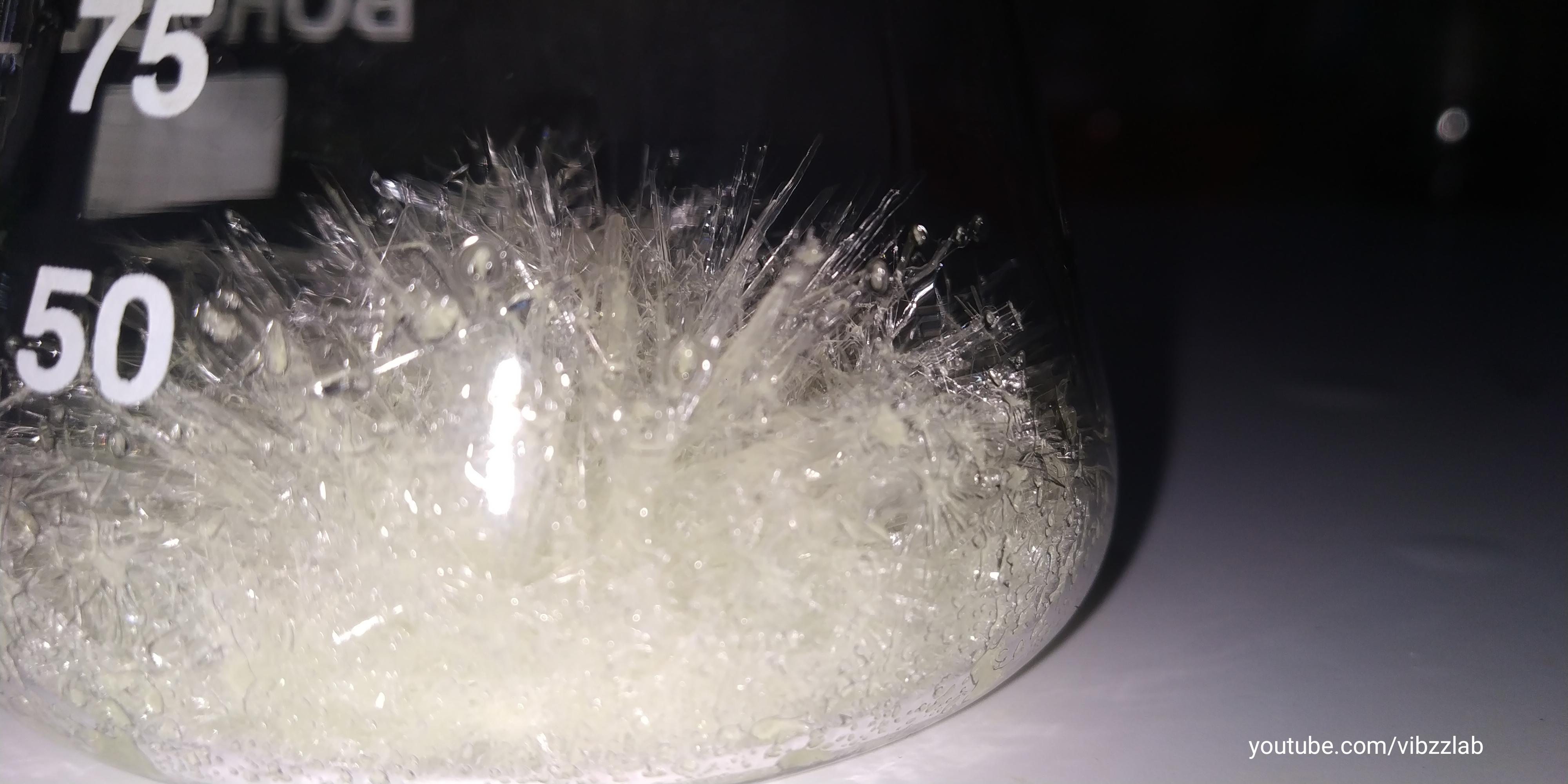

PostPosted: 22 Sep 2020 15:15

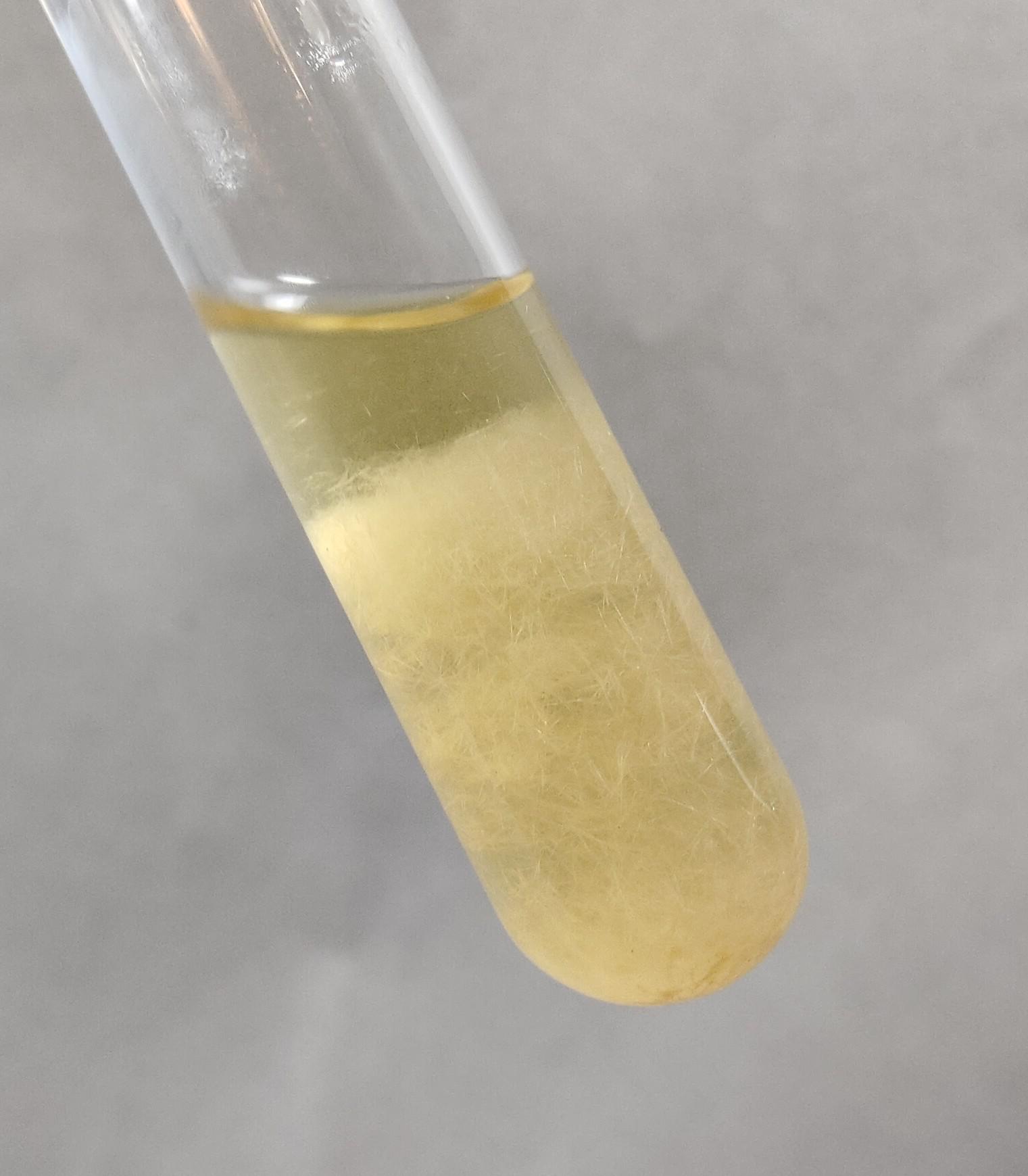

1,3-динитробензол (метадинитробензол) был синтезирован путем дальнейшего нитрования нитробензола. Неочищенный продукт перекристаллизовывали из этилового спирта, чтобы получить чистые игольчатые кристаллы продукта.
1,3 dinitrobenzene (metadinitrobenzene) was synthesised by further nitration of nitrobenzene. The crude product was recrystallised with ethyl alcohol to get this pure needle shaped crystals of the product.

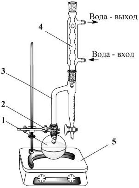

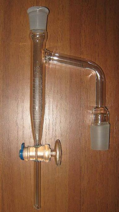

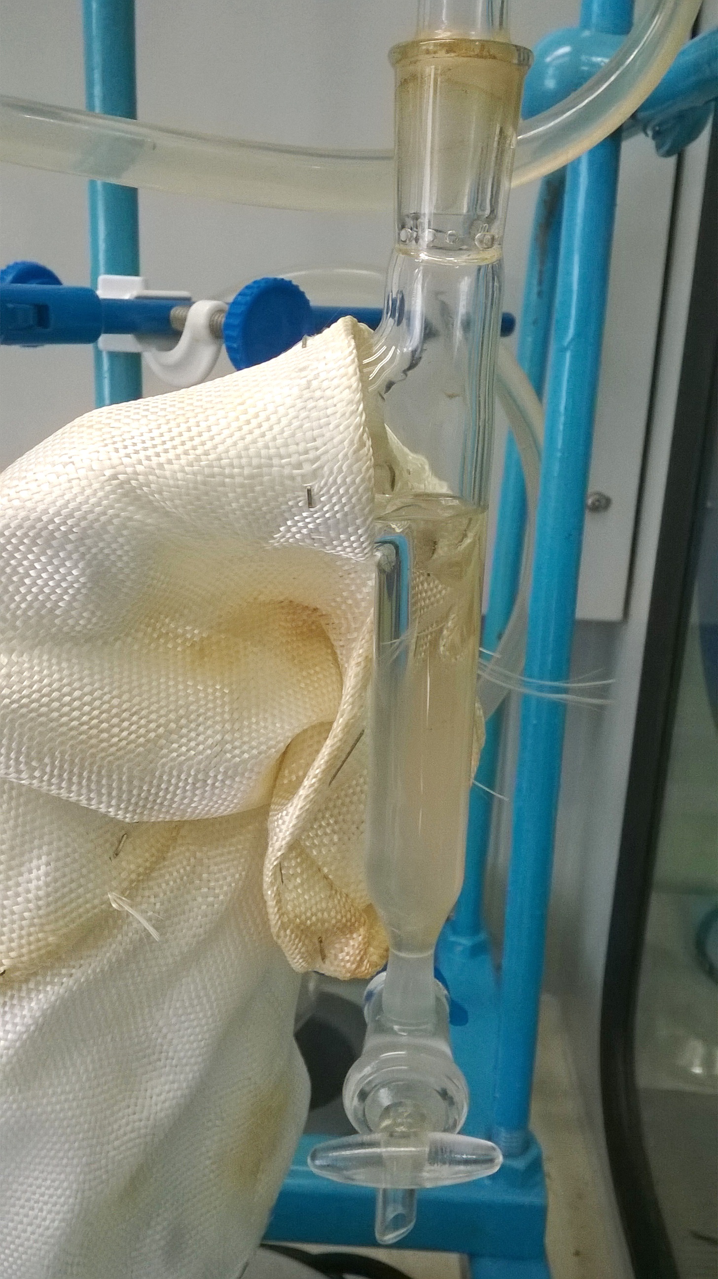

Насадка Дина-Старка в работе (синтез диэтаноламидов из растительных масел):
Предназначена для проведения синтезов, иногда - химического анализа. Из обратного холодильника в нее попадает смесь двух фракций: более легкая (обычно - органика) и более тяжелая (вода). Верхняя более легкая фракция стекает по трубке назад в нагреваемую колбу, а более тяжелая фракция задерживается в насадке - ее можно слить через нижний кран. Иногда крана нет, но есть шкала, которая позволяет определить объем собравшейся в насадке воды.
Вот так 14 лет назад на практикуме мы и выяснили, что одна питерская фармкомпания косячит с настойками. Недостача спирта 10-12%, вместо допустимых 5%. Недостача компенсирована водой.
PostPosted: 23 Sep 2020 22:55
Еще есть "обратная" насадка Дина-Старка, для работы с тяжелыми растворителями, типа хлороформа и хлористого метилена.

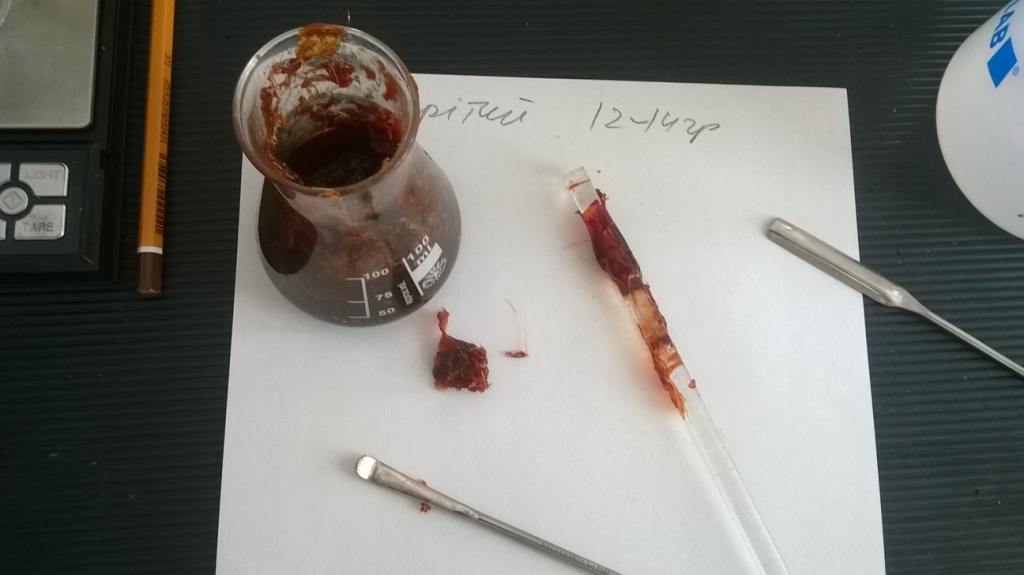

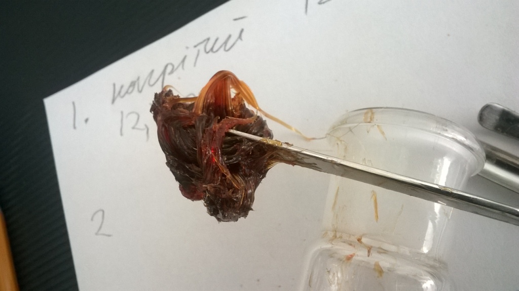

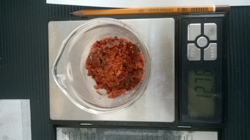

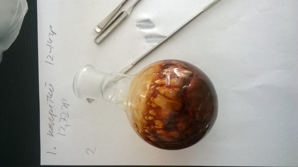

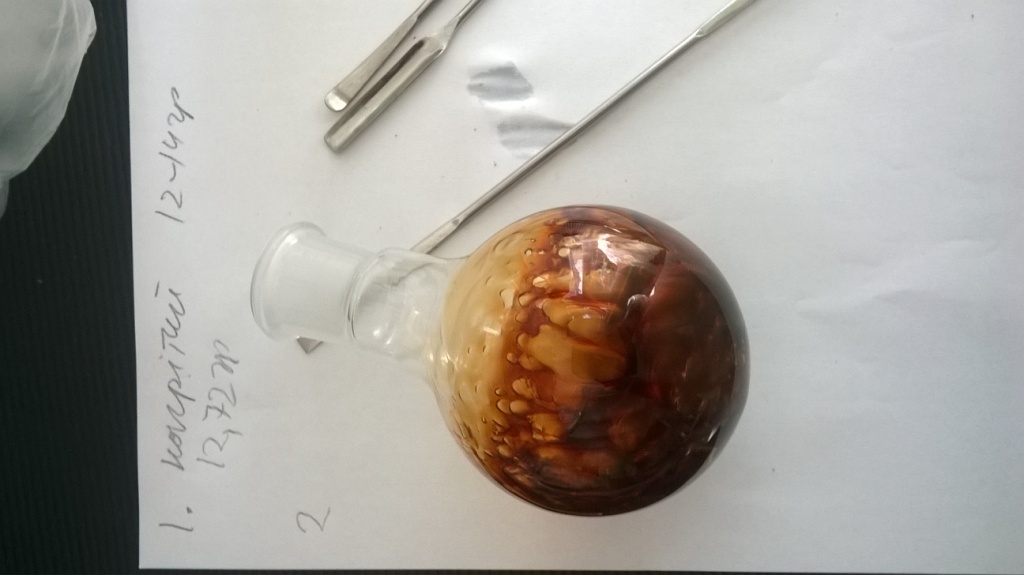

Выколупываю из колб результаты синтезов:
Первый продукт - как канифоль: хрупкий, от колбы отделялся шпателем. Второй - вязкий, как частично застывший клей.

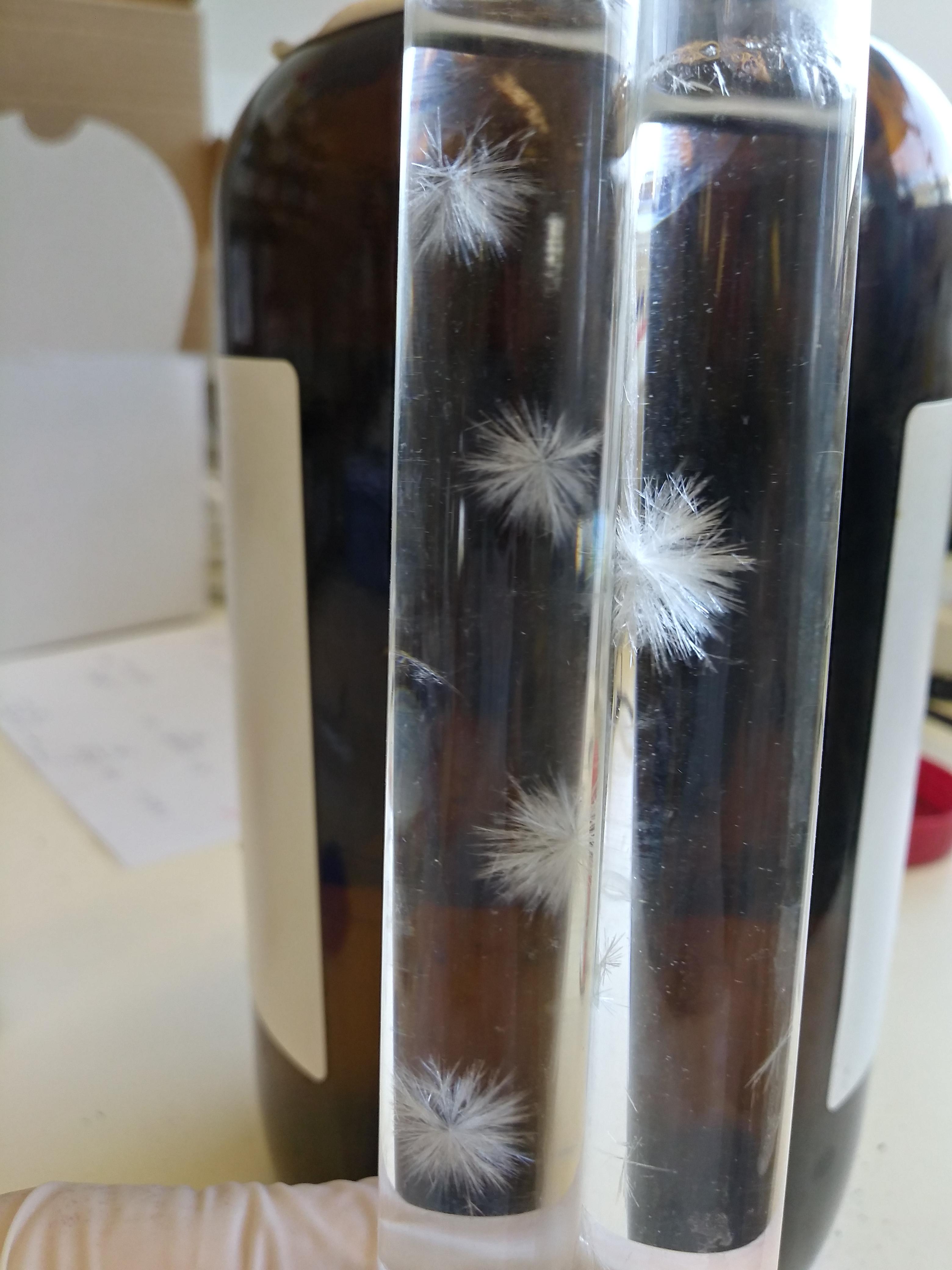

Перекристаллизация кофеина

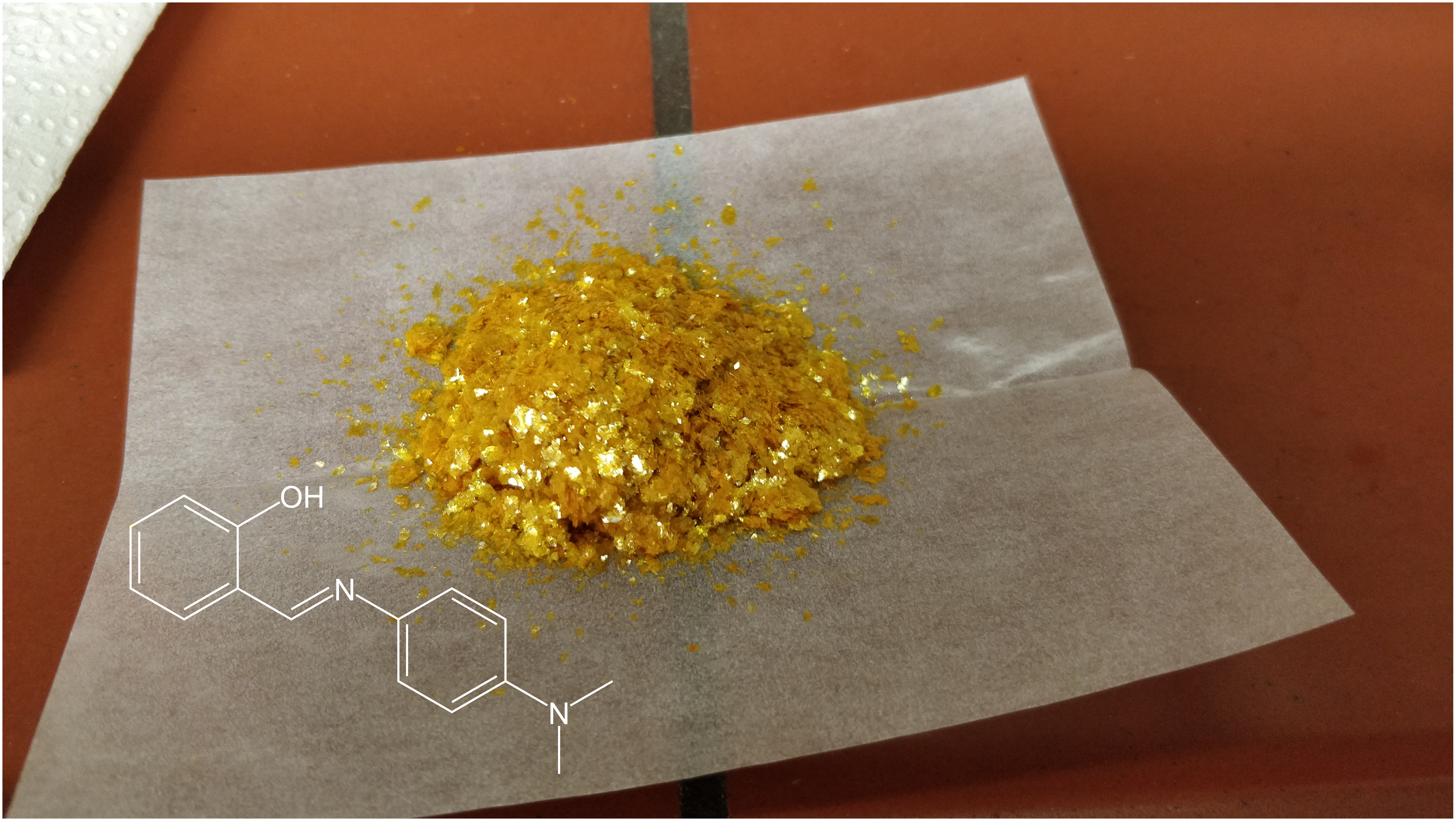

Не все золото, что блестит:
https://www.reddit.com/r/chemistry/comm ... n_the_lab/
