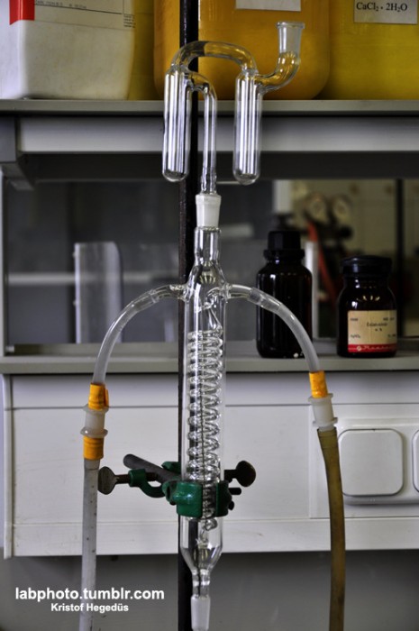

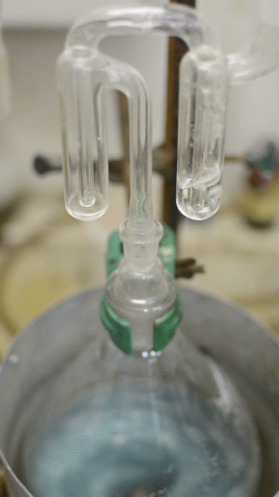

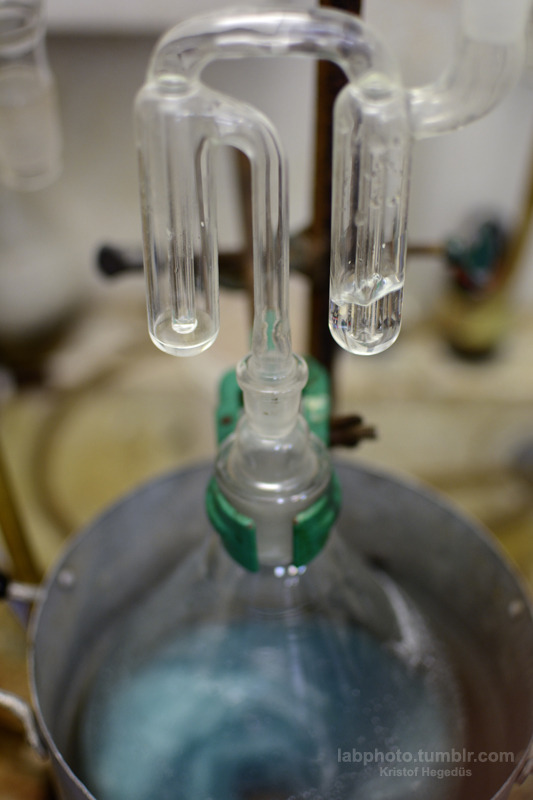

Был вопрос по поводу гидрозатвора:
viewtopic.php?p=167056#p167056
нашел анимацию, которая показывает его работу:
https://labphoto.tumblr.com/post/161515 ... ready-when
Т.е., конструкция такая, как и предполагалось.
 Post subject: Re: Химическая посуда.
PostPosted: 25 Dec 2019 19:33
Posts: 7068
При охлаждении жидкость из правой части затвора пересосет в левую.
PostPosted: 25 Dec 2019 23:09
Posts: 69301
В колбу все равно не попадет - сообщение между колбой и затвором сверху (а налитой жидкости, чтобы переполнить один из сосудов не хватит). Когда поток газа (или паров) из колбы восстановится, жидкость снова будет передавлена в правый сосуд.

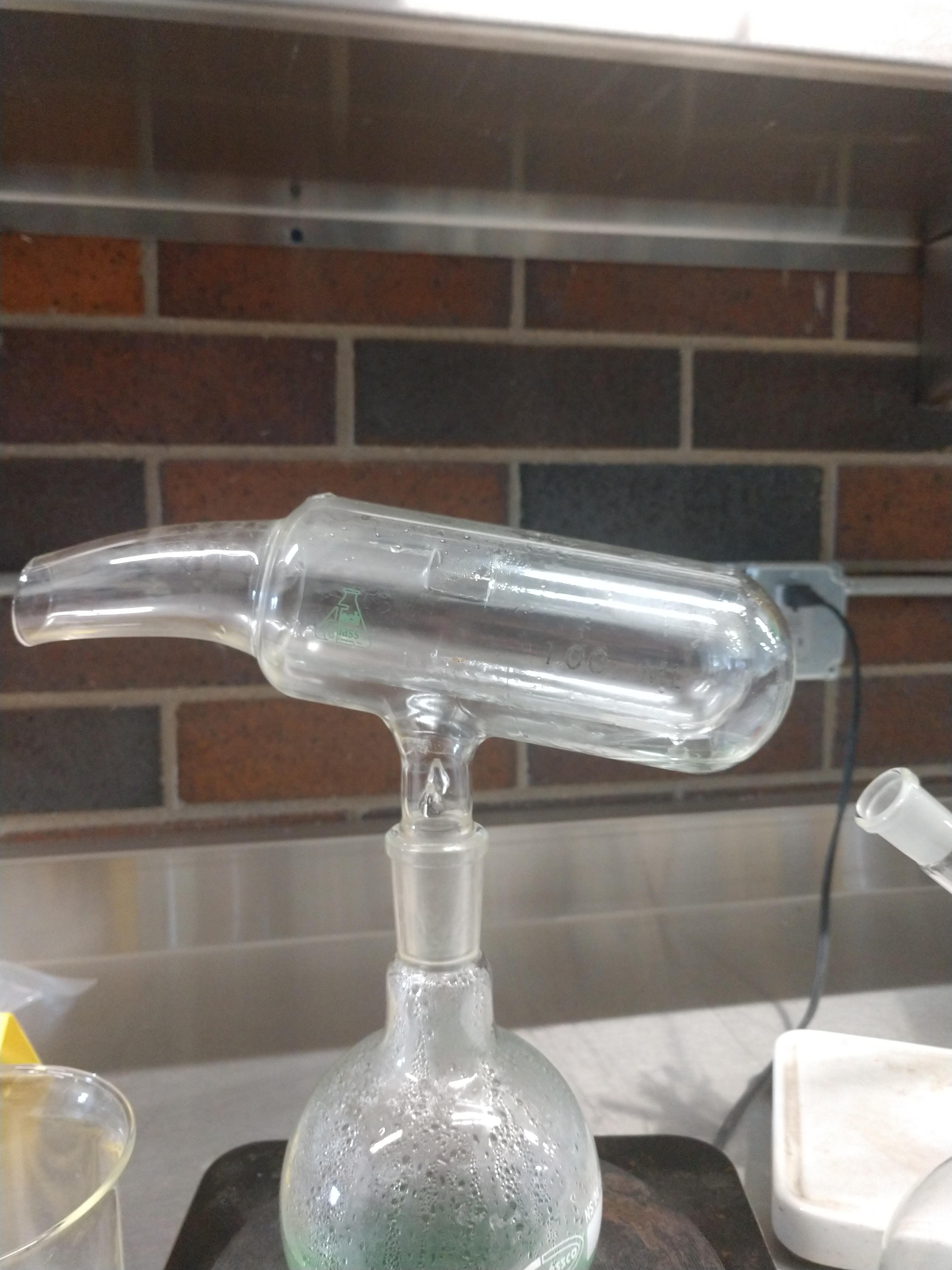

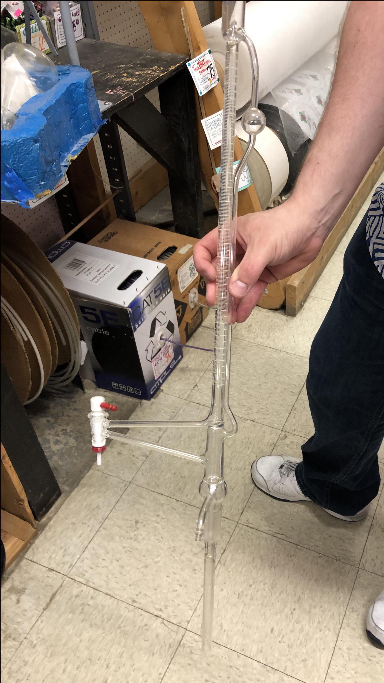

Posts: 69301

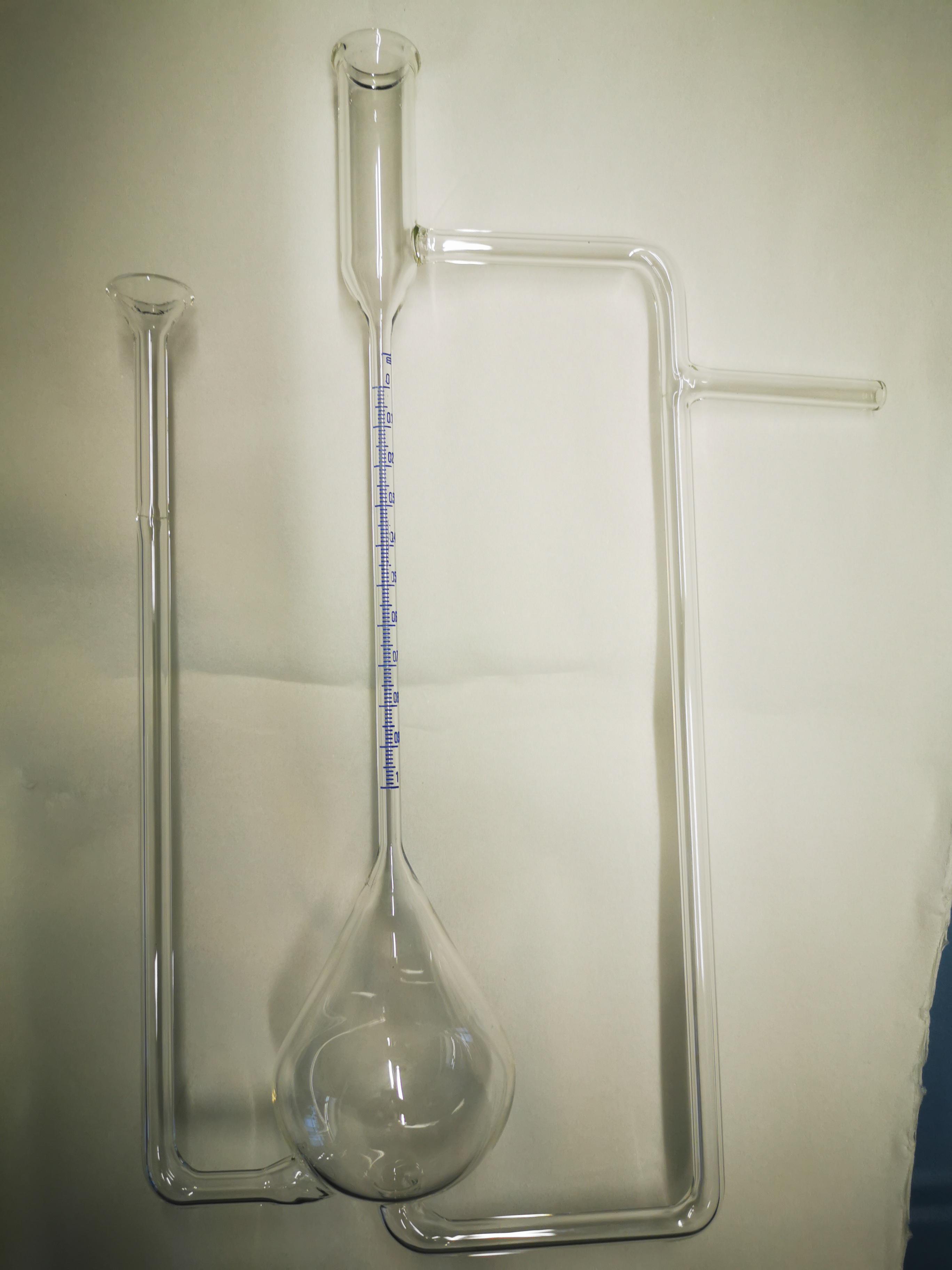

Похоже на микробюретку с автоматическим наполнением до уровня. Эта штука надевается на бутылку с раствором, сбоку одевается резиновая трубка с грушей. Удобная вещь - раньше такими пользовался.

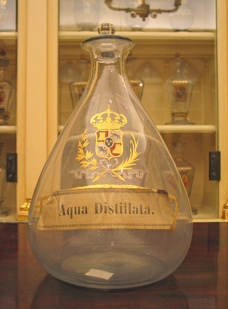

Бутыль для дистиллированной воды в Королевской фармацевтической академии (Испания)
Bottle for distilled water in the Royal Academy of Pharmacy (Spain)

Наверно, специальный сорт стекла, которое слабо выщелачивается.
Вообще, затычка неправильно сделана, должен быть колпачок, чтобы пыль не попадала.

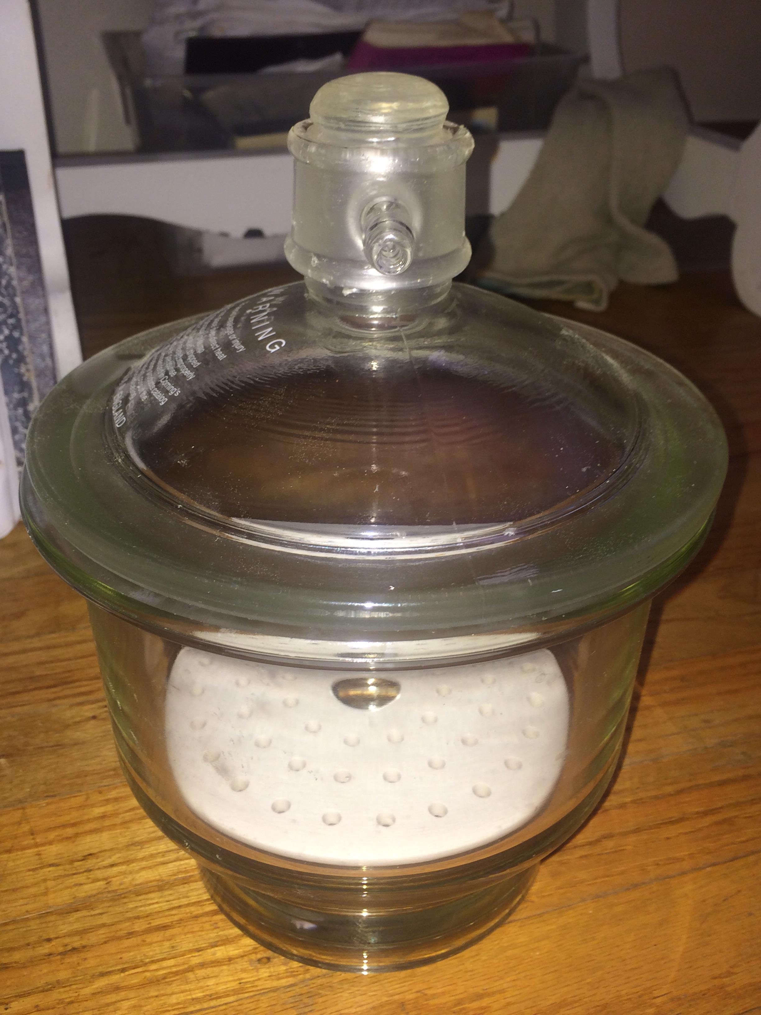

Вакуумный эксикатор:
PostPosted: 16 Apr 2020 17:49
Posts: 7068
Интересный кран.
PostPosted: 16 Apr 2020 18:30
Posts: 69301
В живую я таких не видел: на тех эксикаторах, что встречал, был боковой отвод с краном.
