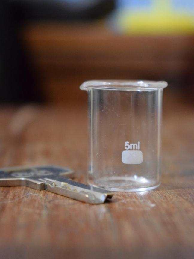

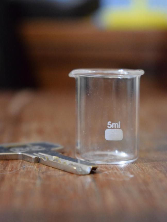

Стаканчик на 5 мл (ключ для сравнения)

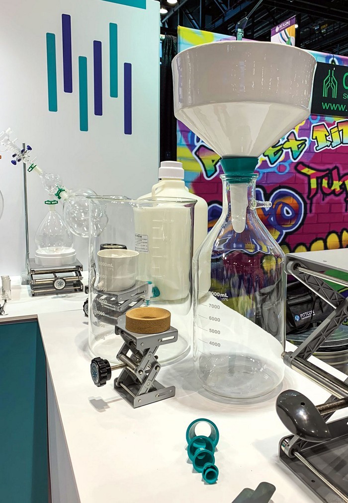

Большая лабораторная посуда:

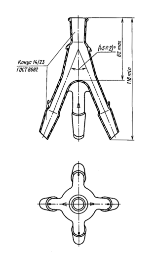

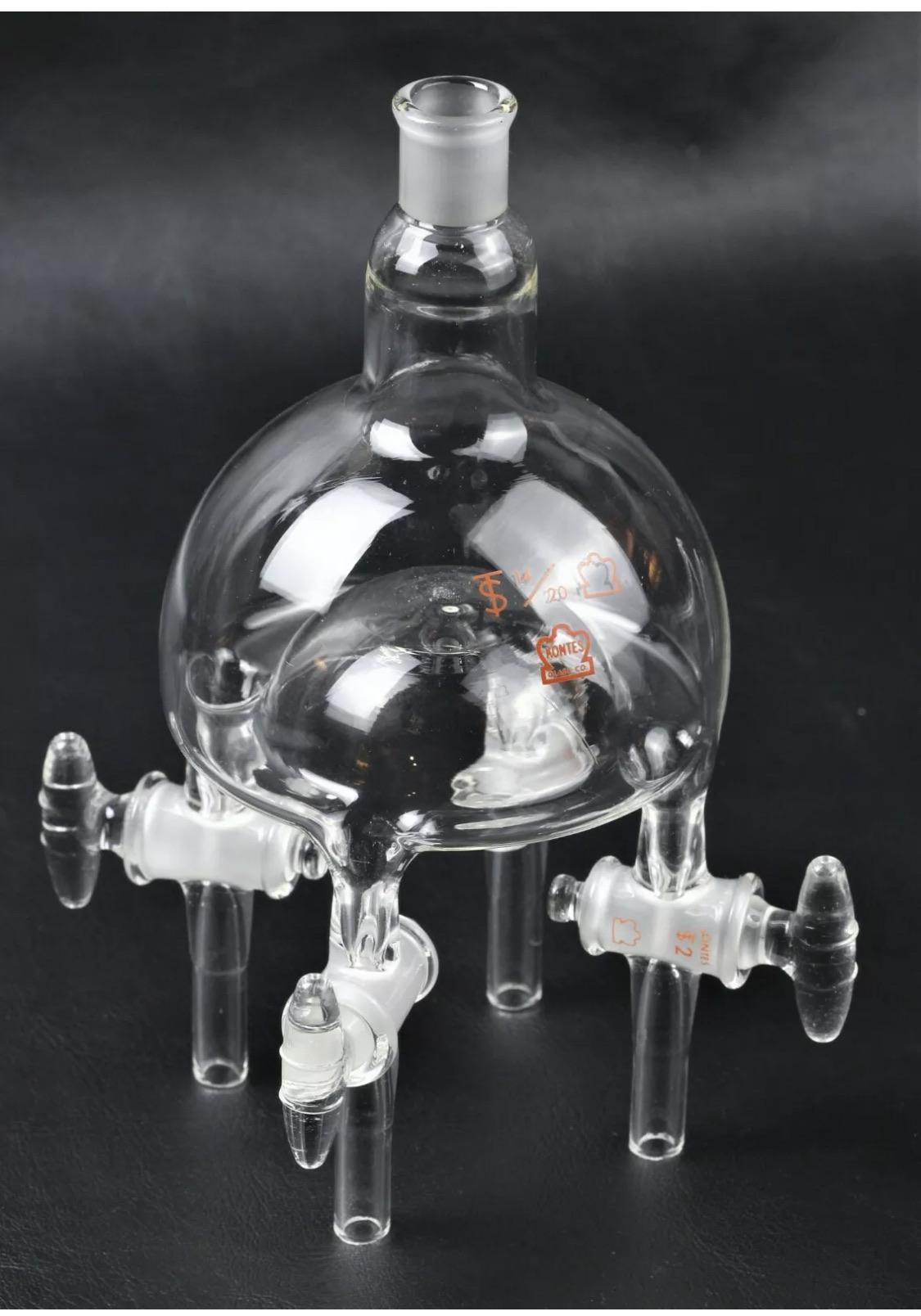

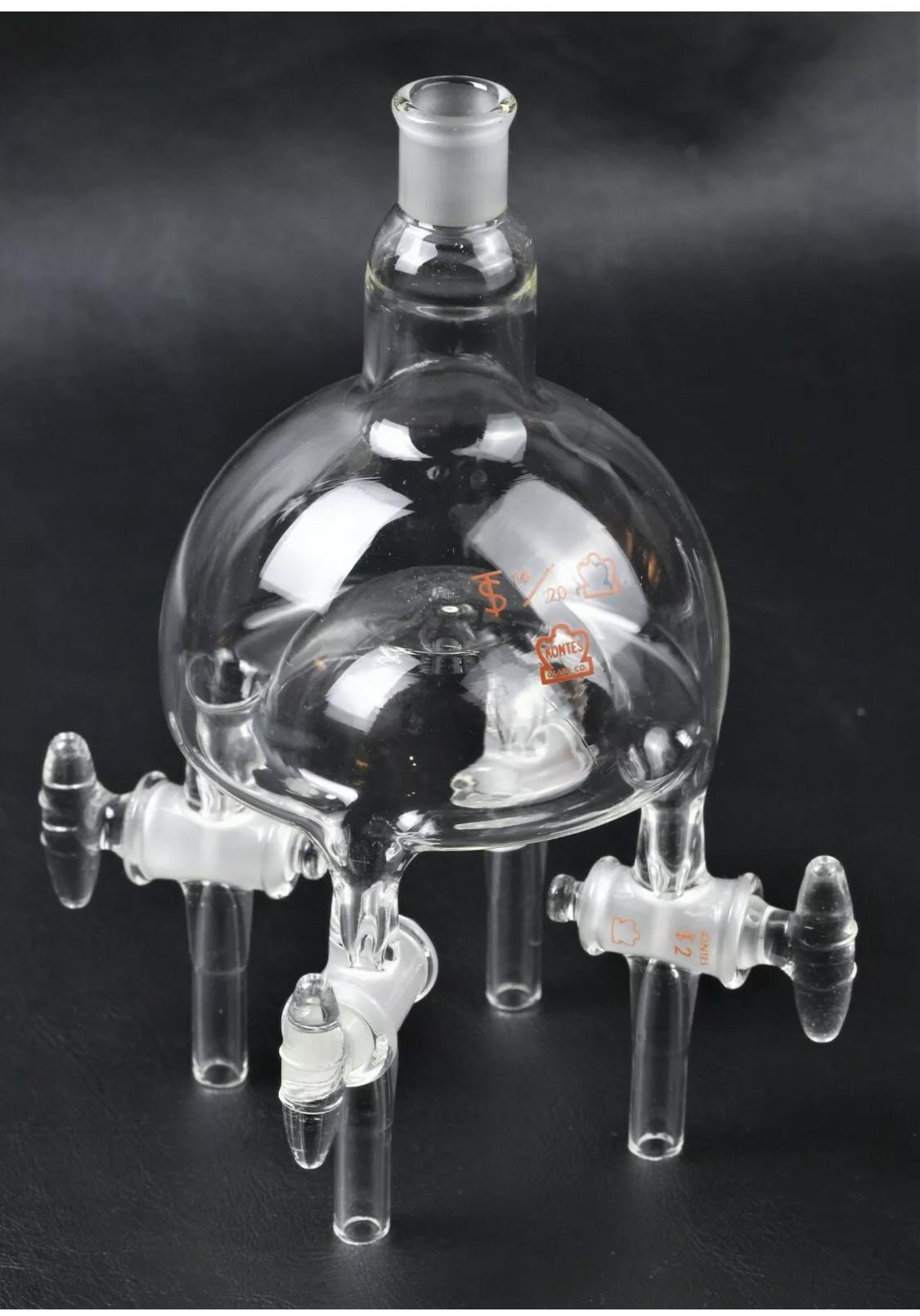

Похоже на насадку "паук" (аллонж Бредта )?
но обычно он чуть другой:
 Post subject: Re: Химическая посуда.
PostPosted: 11 Jun 2020 20:38
Posts: 7068
Какая-то непонятная штука, возможно, она и вовсе не имеет никакого практического применения, просто забавный курьёз.
Смысл паука в том, чтобы собирать отдельные фракции при вакуумной перегонке не снимая вакуума и не прерывая процесса.
Каким образом этой штукой можно пользоваться в подобных целях, не представляю. И краны там явно не вакуумные, вакуумные выглядят иначе, с бульбой.
PostPosted: 11 Jun 2020 20:42
По своей форме сосуд допускает такую функцию (разве что он слишком массивный), но краны действительно с вакуумом не дружат.

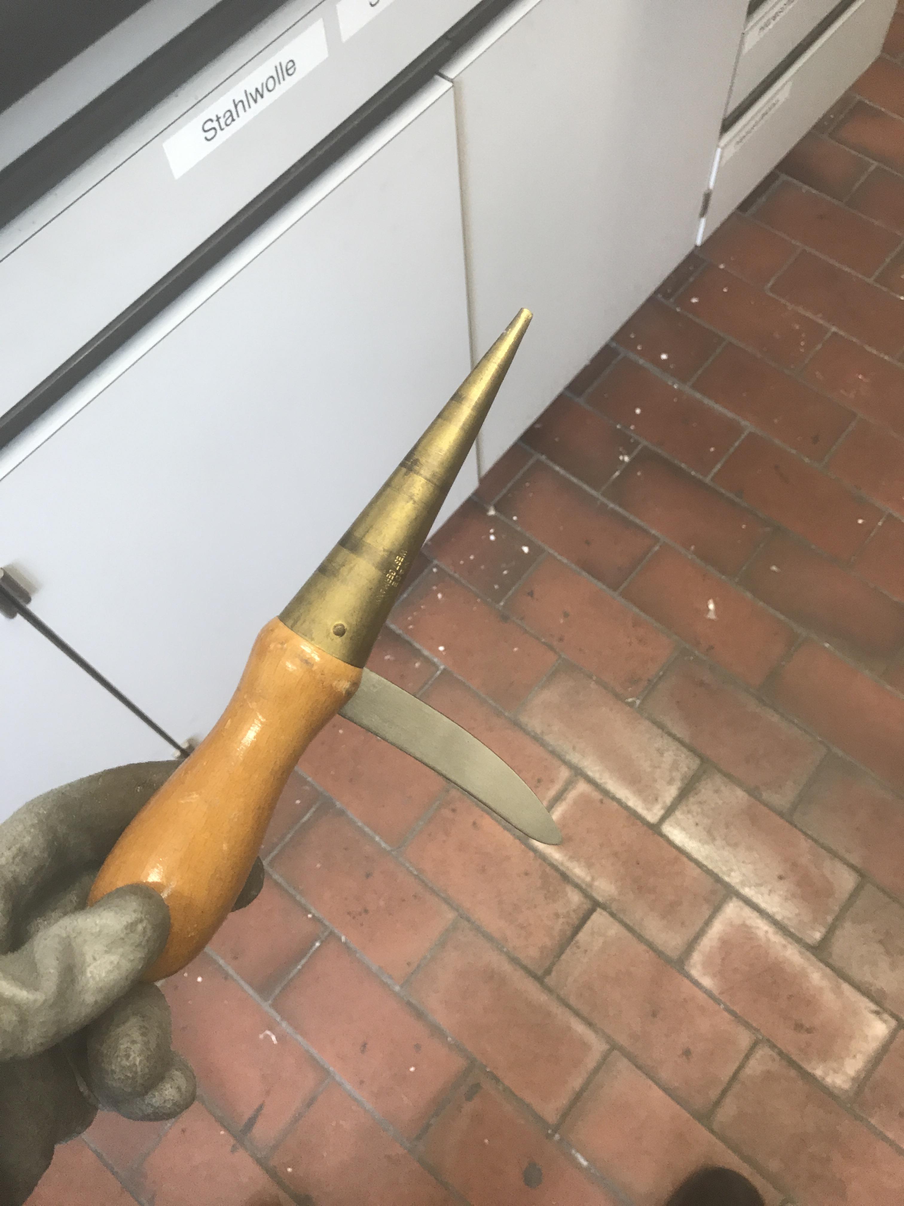

Нож для заточки сверл, которыми делают отверстия в резиновых пробках

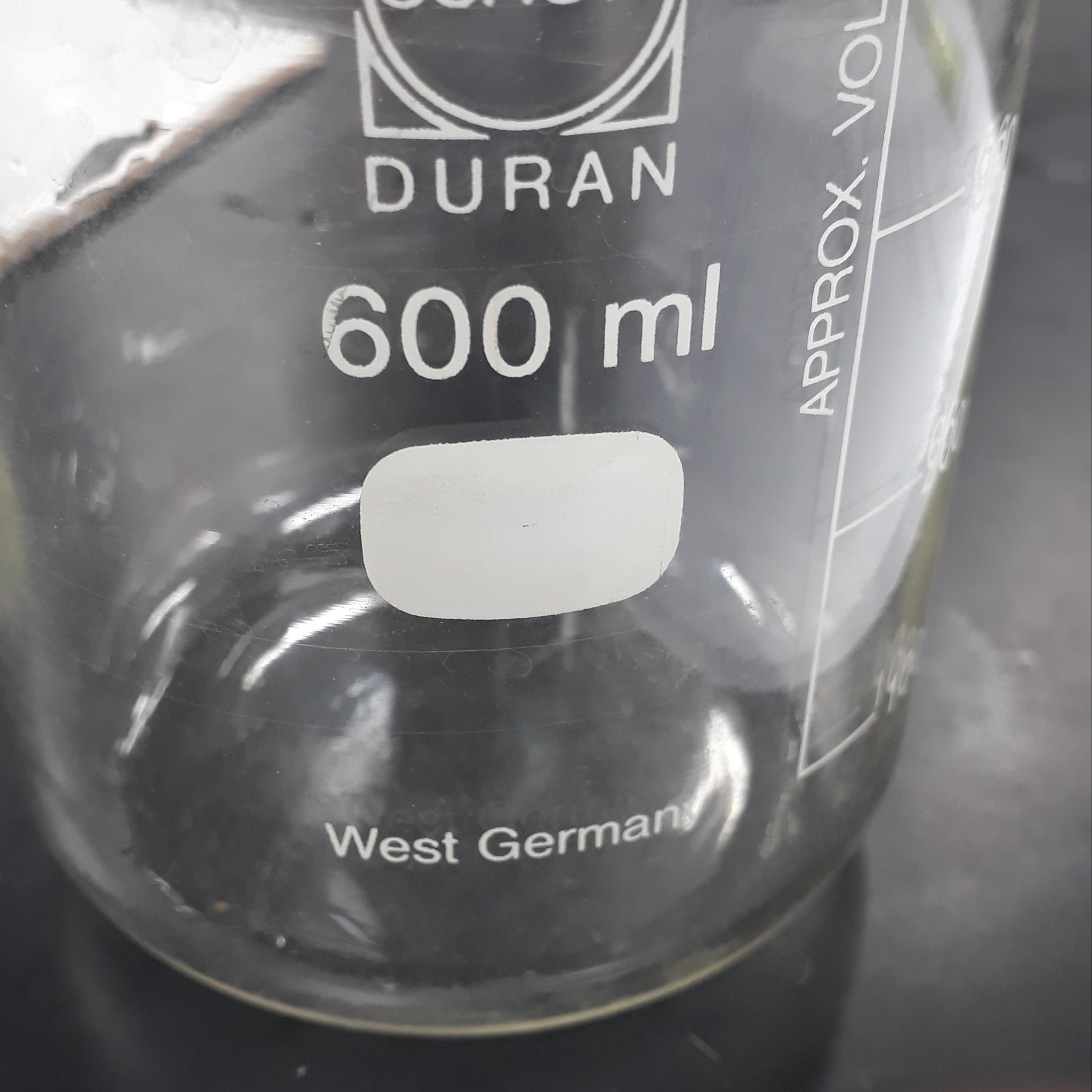

Обратите внимание на страну-производителя.
Раньше стекло производства ГДР и Венгрии у нас ценилось, поскольку качество отечественной посуды было на уровне современных изделий якутского скульптора.
До сих пор иногда встречается совковое стекло, поскольку перекупщики обычно отдают за копейки и его не жалко.
У посуды вроде термостойких колб и холодильников основная проблема - тонкое и хрупкое стекло. Более качественные изделия, как правило, были изготовлены стеклодувами вручную из чешского боросиликата.
Более толстое чаще вообще не термостойкое ни разу, помню делительные воронки из зеленоватого стекла, их даже в починку не брали, сразу в мусорку, если кран отлетел, а они отлетали на раз-два.
А берешь в руки даже старую чехословацкую колбу - разница сразу заметна по толщине стекла.
Сейчас даже китайцы научились делать более-менее пристойный боросиликат.
А немецкое стекло вроде Schott так и вовсе смотрится, как произведение искусства. Например, двухлитровая делительная воронка с резьбой на стеклянном керне крана для фиксатора и еще такой же запасной керн с фиксаторами в комплекте.

Только почему-то даже среди качественной европейской посуды (не мерной) встречаются экземпляры с весьма странно нанесённой шкалой. Они, конечно, честно предупреждают, что это всё "approx.", но когда, например, отмеренные цилиндром 700 мл жидкости доходят в стакане лишь до отметки "600", то это перебор, как мне кажется.

Тоже сталкивался, кстати - в одном стакане Bomex жидкость занимает объем, например, 500 мл, перельешь в другой - почти 600.

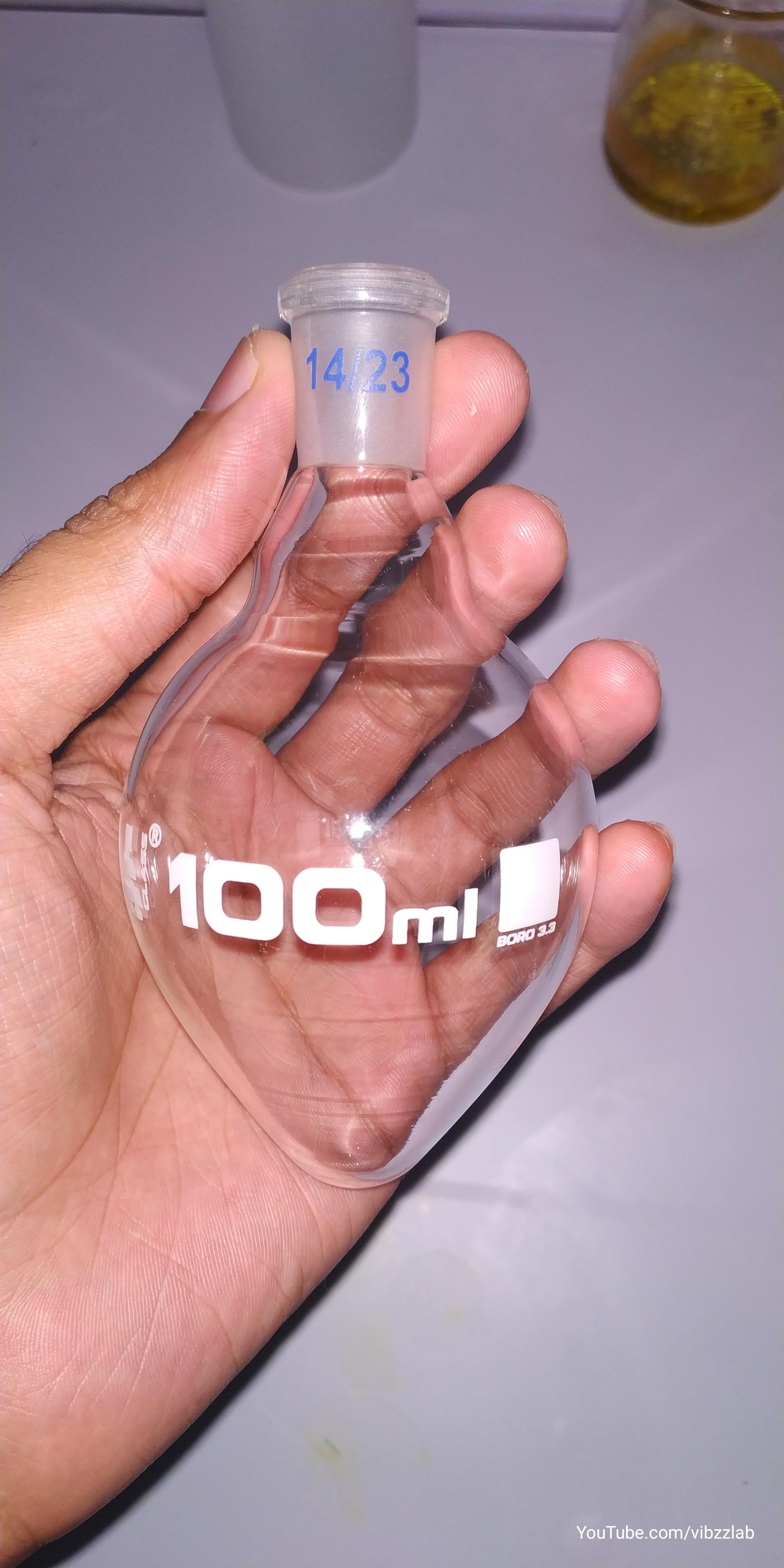

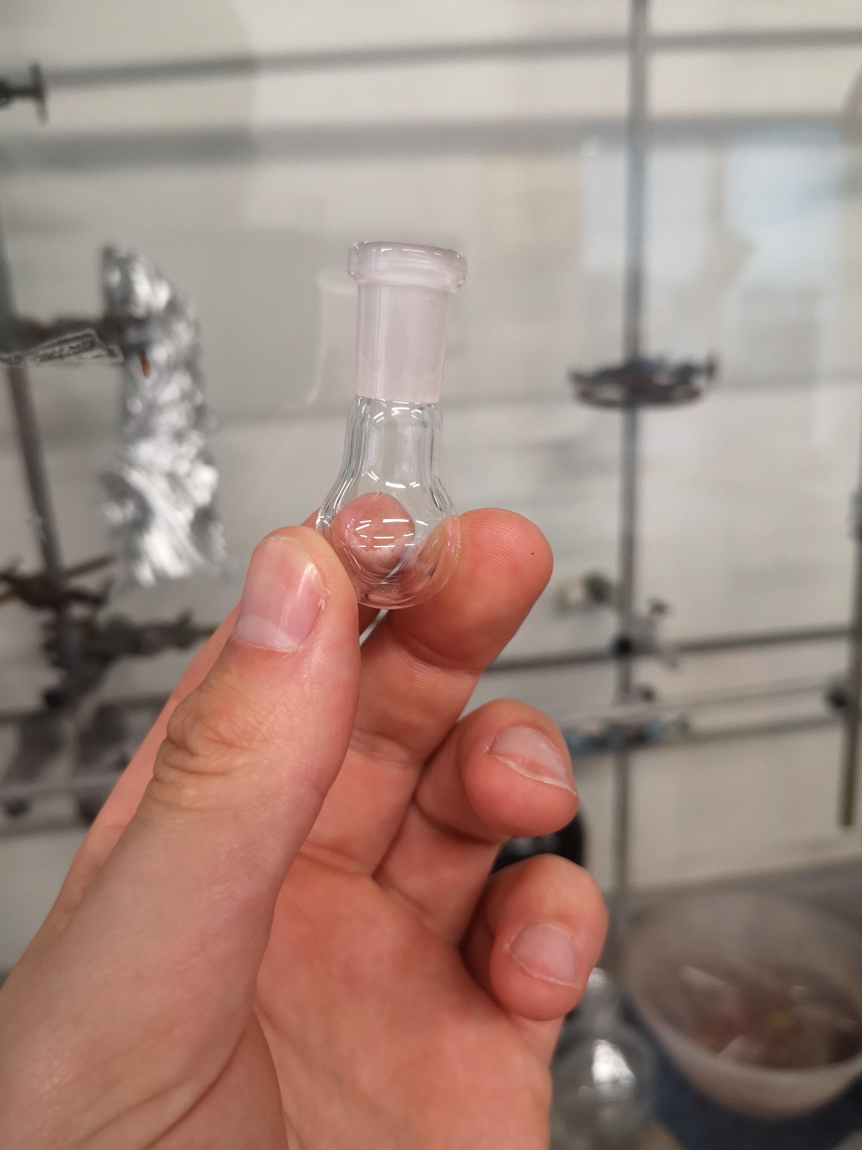

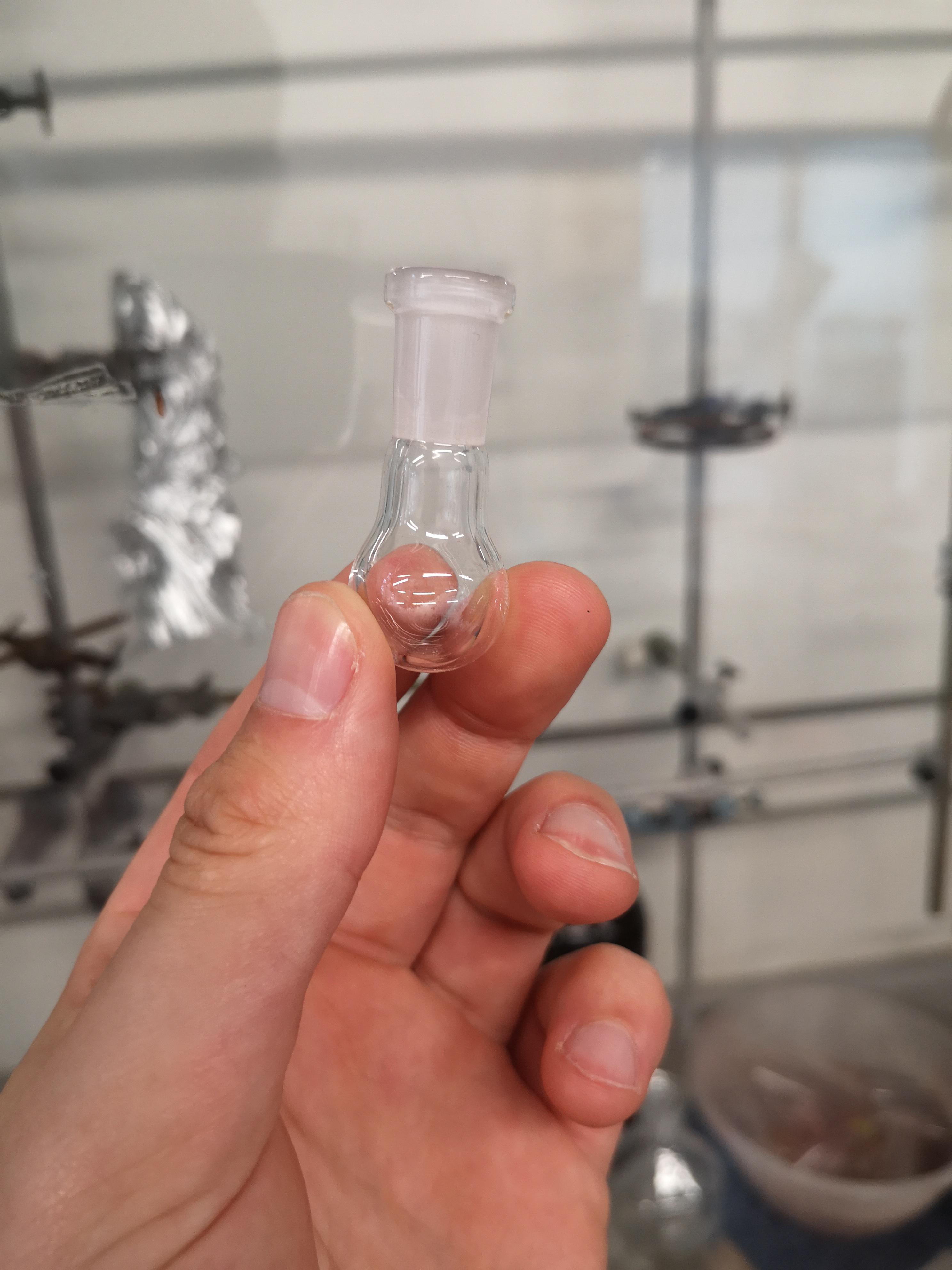

Автор фото решил(а), что это колба на 1 мл https://www.reddit.com/r/chemistry/comm ... as_anyone/
а по-моему - просто колпачок для шлифа.
Bomex это китайский боросиликат, есть немало ихней посуды. Как-то купили по дешевке партию ихней посуды - большие стаканы (2-3л), колбы круглодонные 2-6л. Она шла как уцененная, то ли из-за мелких дефектов, то ли из-за отсутствия сертификата у продавца. Посуда толстостенная, но иногда попадаются пузыри-наплывы.
Колбы были без шлифов, напайка тоже обошлась в копеечку. Есть и пара колб 5-6л с родными шлифами, но они какие-то кривые и к нашим прилегают не очень хорошо, при вакуумной перегонке это критично. Сейчас, конечно, чем покупать китайское и чинить его, проще чуть дороже сразу купить нормальную чешскую колбу с нормальными шлифами.

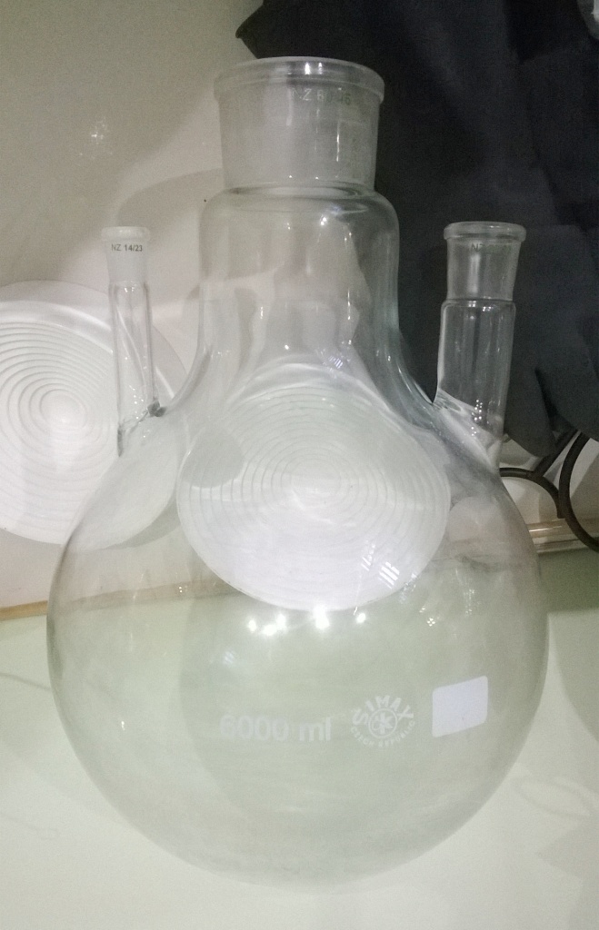

Posts: 69301

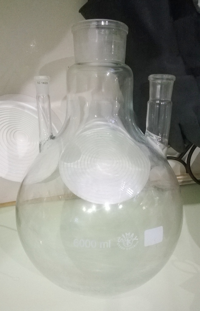

Шестилитровый, трехгорлый реактор. По выражению коллеги - страшная вещь. Сказано без преувеличения. Как все стекло - хрупкий, достаточно массивный и дорогой.

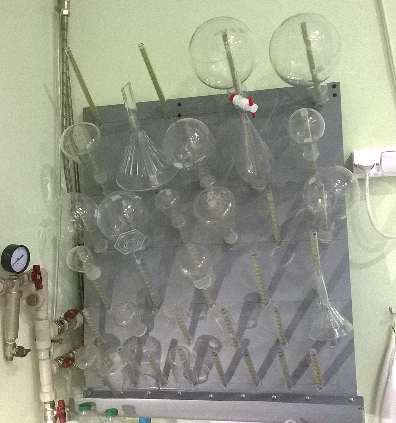

Сушилка для химической посуды:
