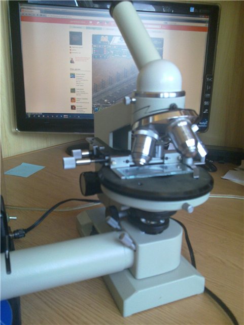

Для металлургии и кристаллографии подойдут: Метам, МБС, МИМ, ММР; с измерениями: БМИ, УИМ; изучение пленок: МИИ; это российского производства.
Для биологии и медицины, Биолам = Микмед, Микромед, Бимам из старых МБР, МБИ. можно тут выбрать что нужно http://www.micromed.ru/ http://www.lomo.ru/
Для вирусологии надо искать флуоресцентный микроскоп, на сегодняшний день только этот микроскоп обладает максимально возможным увеличением и разрешением для оптики.
Вот огромный обзор с фотографиями http://www.8a.ru/firms/a1964.php
Я остановился для себя на Биоламе уже укомплектовал его препаратоводителем СТ-12, фазовоконтрастным конденсором КФ-4, осветителем по Келлеру ОИ-35, планирую приобрести опак илюминатор ОИ-21, люминесцентный комплект ОИ-28, темнопольный конденсор ОИ-13, Бинокулярную насадку АУ-12 но лучше АУ-26 (от микроскопов, МЛ-1, 2; МБИ-11) или откажусь от бинокуляра и поставлю видео наблюдение в тубус.
На данный момент выглядит все вот так.

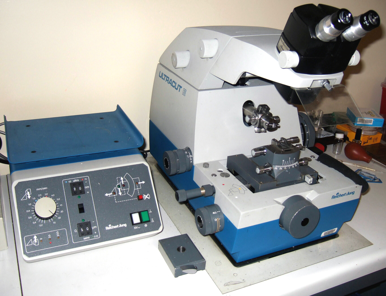

это вопрос, из серии нужен темнопольный микроскоп)) купите темно польныйконденсор, нет вы меня не поняли, мне микроскоп темнопольный нужен.
Даже если у вас появиться, просвечивающий электронный микроскоп, то помимо прибора вам понадобиться ультромикротом, который( хороший) стоит ...000$, нужен инженер, который будет следить за этим хозяйством, если мы говорим о биологических объектах, лаборант для микротома, а это специальность сейчас навес золота.
Ну и самое главное, для работы с биоматериалом(если с ним работать будете), это научиться трактовать, то что видишь, а уж это не один годик рядом работать с человеком который в этом, что-то смыслит.
В материаловедение все проще, хотя тоже хватает своих нюансов.
Если вернуться к оптическим, это несомненно Zeiss серия AxioImage (штатная комплектация от 50000 евро) если Конфокальный, то еще пара сотен тысяч.
File comment: Ультрамикротом Reichert-Jung Ultracut E (сейчас Leica, Германия, 1990 год выпуска)
Толщина срезов от 1- 4 мкм (полутонкие) и 30 -100 нм (ультратонкие).

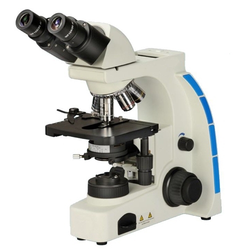

 Post subject: Re: Микроскоп (какой лучше выбрать)
PostPosted: 21 Jun 2011 19:54
Joined: 14 Feb 2010 20:45
Posts: 822
Location: Украина, Луганск
Даже таким без излишеств можно многое наблюдать и анализировать. Свою функцию он выполнит не хуже более сложных.
