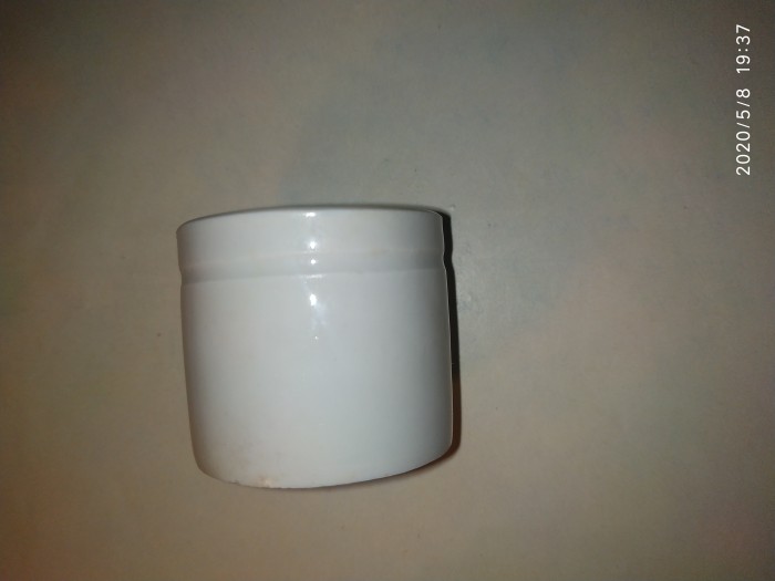

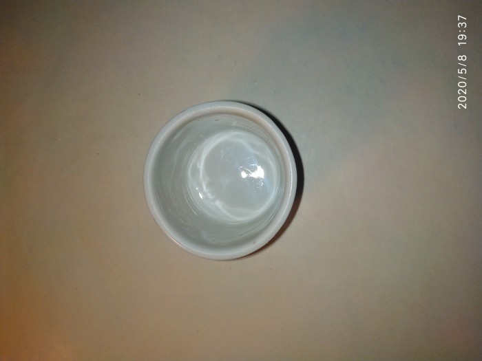

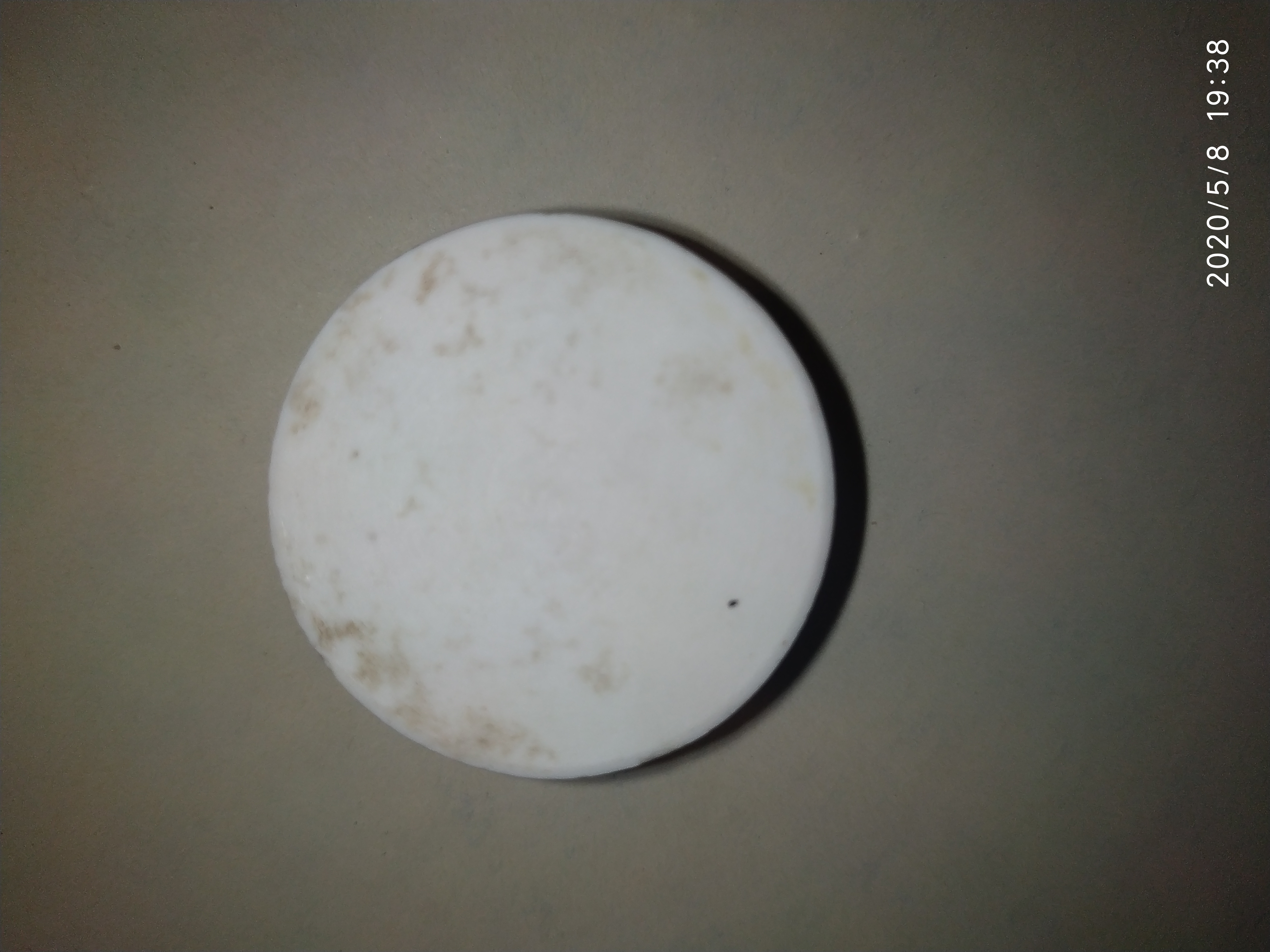

Кто нибудь встречал такое? Похоже на тигель. Но я таких никогда не видел.
Это банка А.В. Чичкина. В таких банках с конца 19-го в до 30-х гг 20-го выпускалась молочная продукция (творог, сметана и т.п.). Это далеко не химическая посуда. Ценится среди антикваров. Цены от 15000 руб (примерно 5435 гривен) за 1 шт в хорошем состоянии (без сколов и трещин).
 Post subject: Re: Опознание посуды и лабораторного оборудования
PostPosted: 09 May 2020 00:09
Posts: 5006
А что, это была одноразовая упаковка такая?
PostPosted: 09 May 2020 01:47
Posts: 12836
Многоразовая. Продукты сохранялись лучше. А после можно было использовать на свое усмотрение.

Да ещё лет 20 назад полиэтиленовые канистры из-под кислоты считались возвратной тарой. На одноразовую перешли сравнительно недавно.
Возвратной тарой пока остались
газовые баллоны
железнодорожные цистерны и контейнеры
пивные кеги

В фарфоровой банке лет 50 назад в аптеках продавались мази, только у банки диаметр примерно 50мм и высота столько же. Закрывалась листом пергамента и резинкой обтягивалась в кольцевую канавку

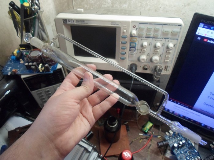

Закупал у барахольщика на lox.ua некоторую Б/У посуду, и среди неё приглянулась капельная воронка якобы с компенсатором давления.
Мне как раз такую очень хотелось... Но в общем, где-то я провтыкался. :ap:
Как можно заметить, трубка компенсации у этой штуки идёт не в "капюшон" со шлифом, а в ту же трубку через которую капает жидкость.
На практике воронка совершенно ничего не компенсирует, просто жидкость заполняет трубку "компенсатора" до того же уровня что и жидкость в самой воронке.
В общем, кто-нибудь знает что это за зверь?
А то, хоть обламывый этот "компенсатор" и запаивай концы – он всё равно ничего не делает. :confused:
PostPosted: 04 Jun 2020 09:53
Posts: 6843
Стеклодуву толковому дать, он бы переделал, как надо.

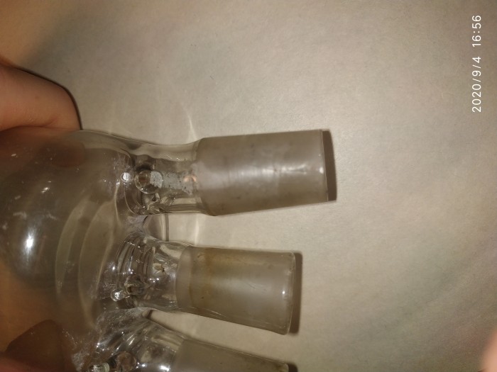

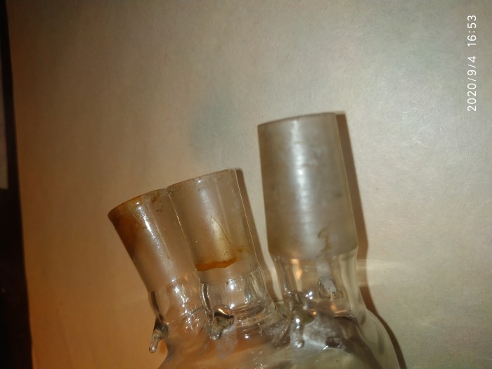

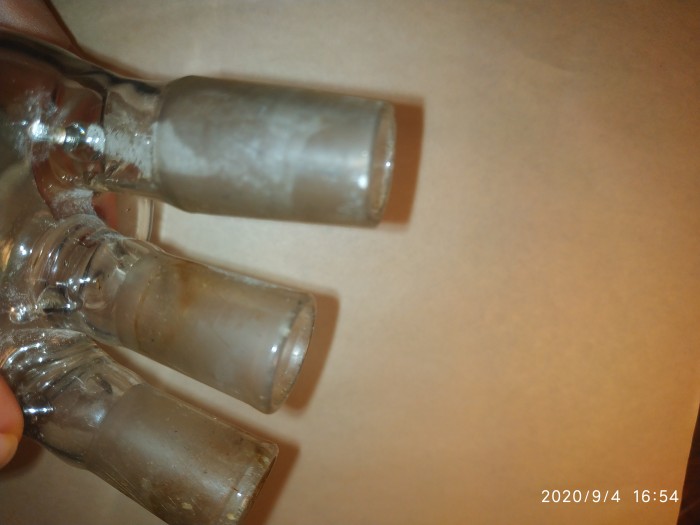

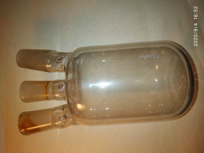

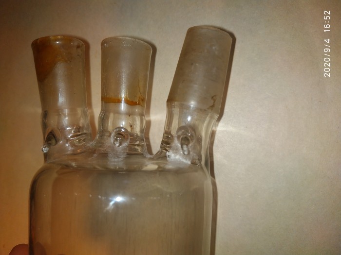

Кто знает, для чего нужна вот такая колба с необычным шлифом( матовая поверхность шлифа снаружи)?
PostPosted: 05 Sep 2020 00:14
Posts: 12836
Больше похожа на склянку Вульфа.
PostPosted: 05 Sep 2020 07:48
Posts: 6843
Тут смущает обратный шлиф на одном из горл, он обычно на всяких ловушках встречается, чтобы выливать содержимое, не загрязняя шлиф веществом.

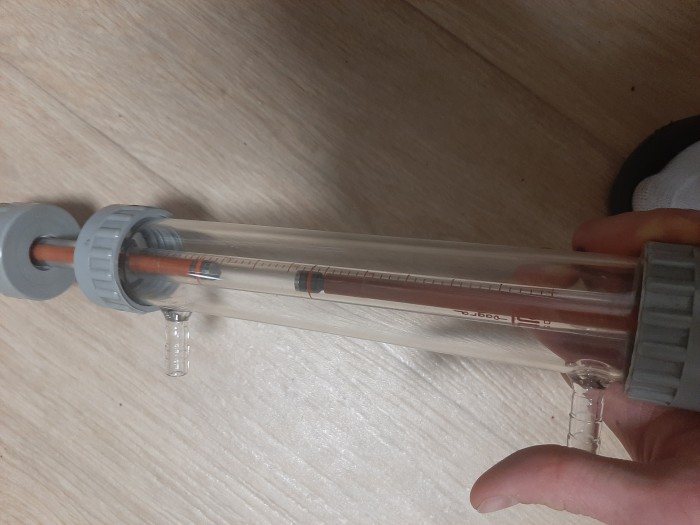

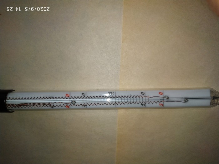

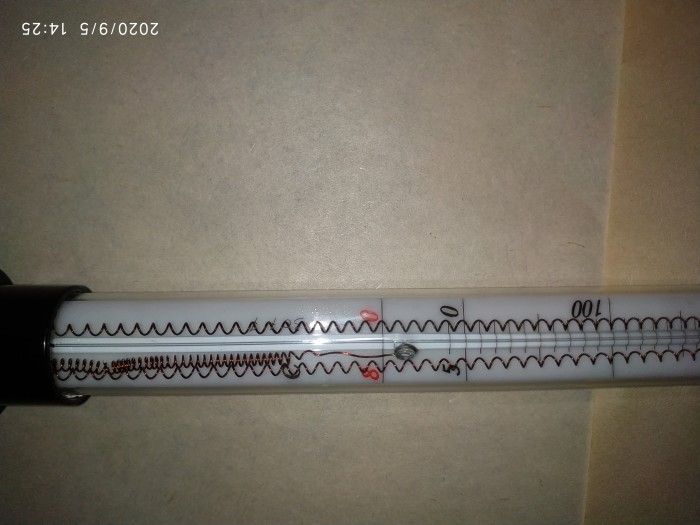

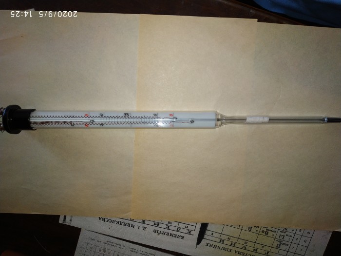

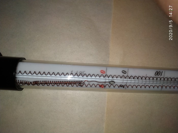

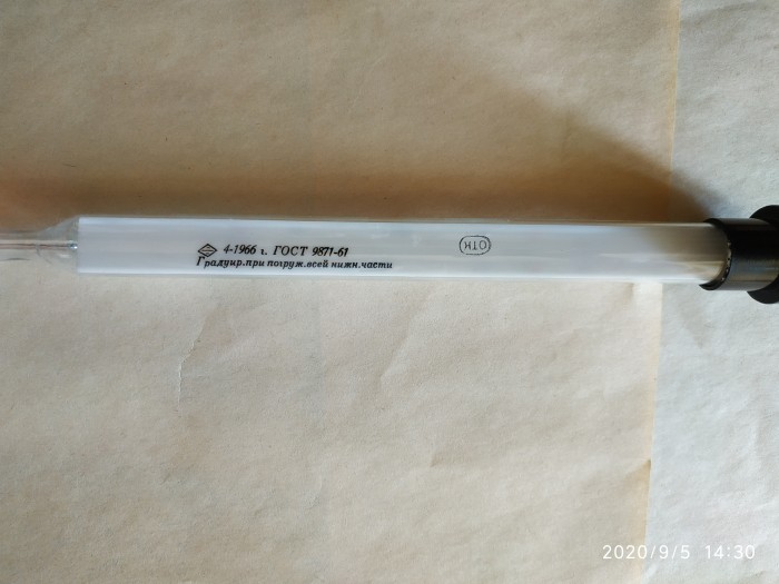

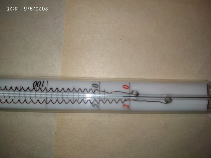

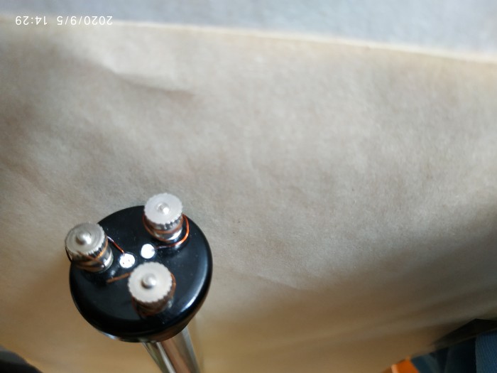

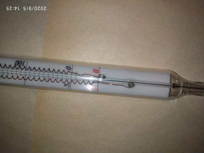

Кто знает что это за вид контактного термометра? Для чего он нужен? Как им пользоваться?

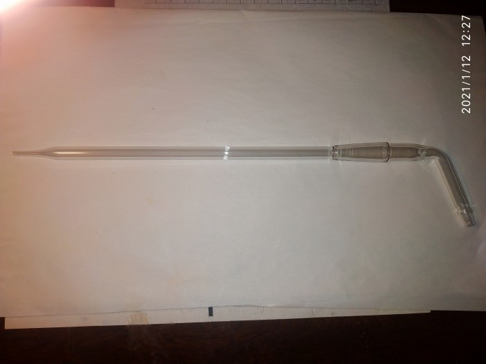

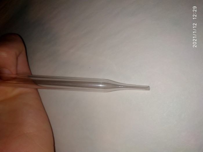

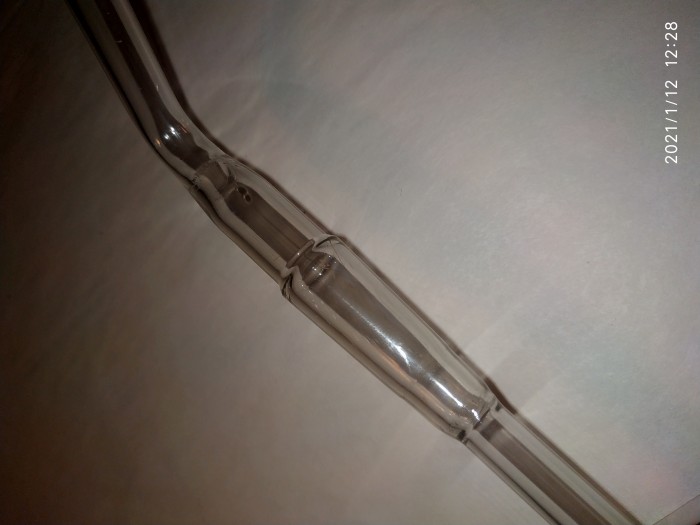

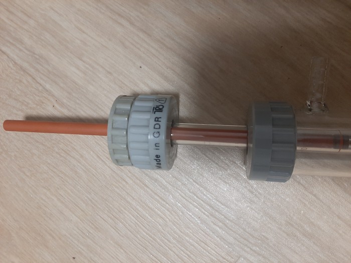

Для чего нужна эта штука?
File comment: конец как будто специально для резинового шланга (как на холодильнике)
PostPosted: 12 Jan 2021 14:30
Posts: 65542
Например, насадка для барботажа. Вставляется в отверстие резиновой/корковой пробки.
PostPosted: 12 Jan 2021 15:47
Joined: 31 Dec 2010 16:30
Posts: 316
Для вакуумной перегонки, тут шлиф молированый очень качественный.
PostPosted: 12 Jan 2021 18:57
Posts: 65542
[На мой вкус] капилляр слишком широкий, но оттянуть - не проблема.

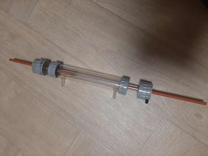

Подскажите что ето и для чего?
PostPosted: 11 Mar 2021 20:54
Posts: 65542
Похоже на термостатируемую колонку (газовый хроматограф, например).
upd. Такую колонку видел в немецком аминокислотнике (аминокислотный анализатор).
