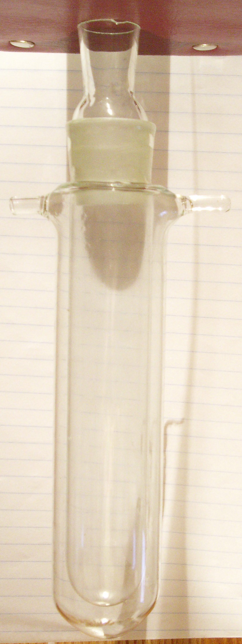

Для чего она предназначена?

Ловушка для вымораживания. Во внутренний сосуд наливают ацетон с сухим льдом или азот.

Мы пользовались такой при определении температуры застывания и температуры кристаллизации. Во внешнюю рубашку пипеткой наливали серную кислоту конц в саму пробирку продукт и вставляли термометр на корковой или резиновой пробке
