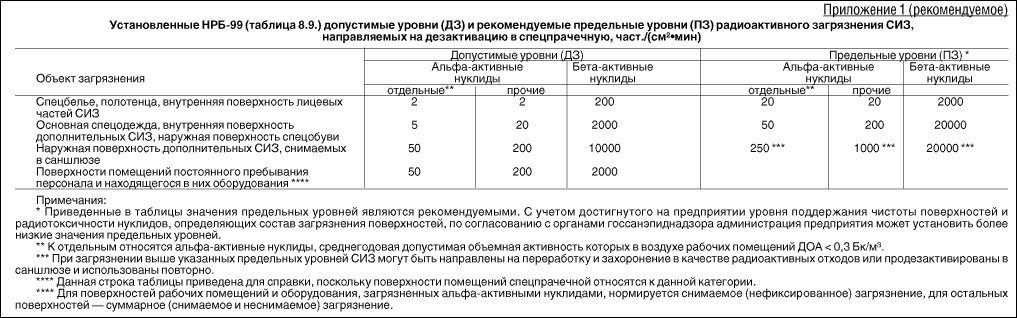

Вот информация из СанПиН 2.2.8.46-03 Cанитарные правила по дезактивации средств индивидуальной защиты
