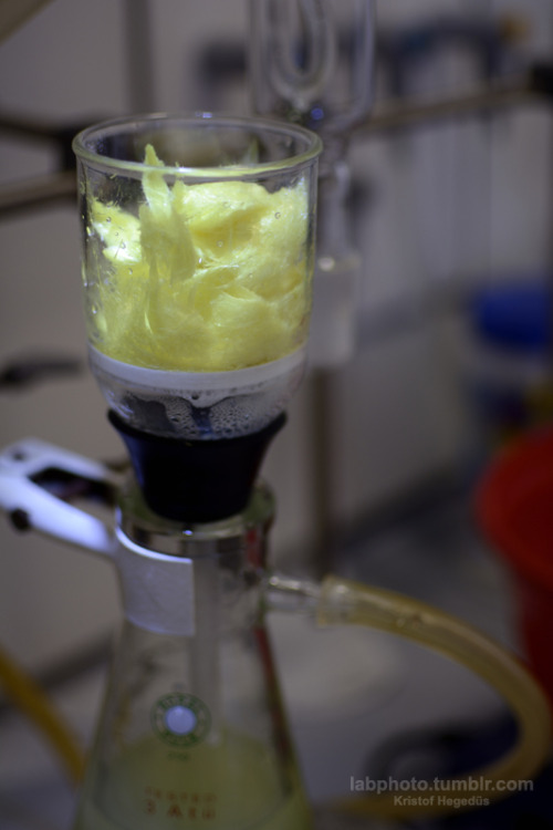

Фильтрация продуктов реакции.
Хотя колба была 5000 см3 большой, в ней было много растворителя и много реагента, мы получили только 50-100 г продукта.
Filtration of the reaction products.
Even if the flask was 5000 cm3 large, a lot solvent was in it and a lot reagent, we only got 50-100 g of product.
https://labphoto.tumblr.com/post/796851 ... ven-if-the

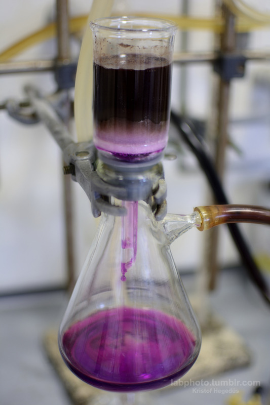

Фильтрация диоксида марганца, который образовался в реакции окисления, при использовании в качестве окислителя использовался перманганат калия.
Характерный фиолетовый цвет оставшегося небольшого количества перманганата виден в фильтрате. Даже этого небольшого количества, оставшегося от первоначально добавленного перманганата хватило, чтобы раствор был окрашен в довольно интенсивный цвет. Важно отметить, что контакт с кожей приведет к устойчивому розовато-пурпурному пятну.
Знаете ли вы, что перманганат калия широко используется в водоочистных установках? Он служит для дезинфекции питьевой воды и в некоторых случаях может сделать ее розовой.
Filtration of manganese dioxide from an oxidation that used potassium permanganate as an oxidant.
The characteristic purple color of the remaining small amount of permanganate is seen in the filtrate. Even through only a small amount remained from the original amount it still has a quite intense color. Important to note that contact with skin will result in a long lasting pinkish/purple stain.
Did you know that potassium permanganate is used extensively in the water treatment industry? It is used to disinfect drinking water and it can turn the water pink in some cases.
https://labphoto.tumblr.com/page/3

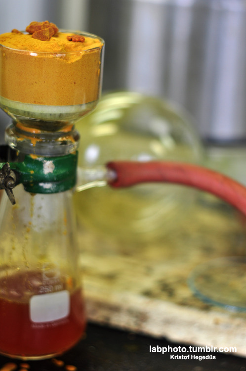

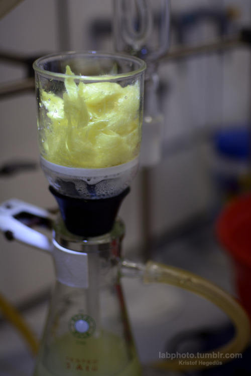

Фильтрация высокофлуоресцентного бензоинового производного из реакционной смеси.
Это редкий случай, когда продукт отделяется от реакционной смеси в очень чистой кристаллической форме, и его нужно только отфильтровать и высушить. В большинстве случаев самой сложной частью химического синтеза является отделение продукта от нескольких побочных продуктов и других соединений, которые присутствуют в реакционной смеси. Но в этом случае мне нужно было только разбавить его водой, немного подождать и отфильтровать. Кристапллы выглядят великолепно!
Filtration of a highly fluorescent benzoin derivative from the reaction mixture.
It is a rare case when the product separates in a highly pure, crystalline form from the reaction mixture an it is only needed to filter it and dry it. In most cases the hardest part of performing a chemical reaction is to isolate the product from the several side products and other compounds what are present in the reaction mixture. But in this case I only needed to dilute it with water, wait a bit and filter it out. They look so great!
_______________

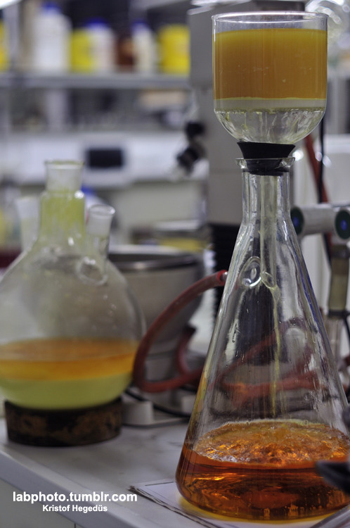

_____________
Фильтрация неочищенного продукта реакции конденсации.
Filtering the crude product of the condensation. Just fits in the funnel, luck!

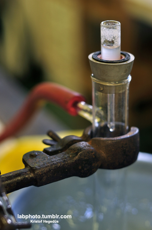

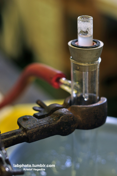

Микрофильтрация реакционной смеси с небольшими (несколько мг) количествами реагентов.
После того, как реакция была проведена в таком скромном масштабе, выделение и очистка вещества заняли почти день. Ненавижу работать с такими количествами ...
Micro scale filtration of a small scale (few mg) reacion.
Even since the reaction was done on a small scale, the workup and the purification took almost a day. Hate to work with this amounts…
https://labphoto.tumblr.com/post/764520 ... ale-few-mg
