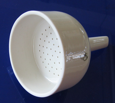

Вата между слоями марли. Задержаться только сравнительно грубодисперсные частицы, но этого должно хватить. Чтобы использовать фильтровальную бумагу нужна воронка Бюхнера.
File comment: воронка Бюхнера
(в вашем случае - довольно большая).
!!!! Семён Семёныч!!! Так вот как оно работает!!! Спасибо за ликбез! Щас посмотрим скока такая стоит :-)

Воронка Бюхнера № 4 (500 мл) 390,00
Это в Русхиме - вполне себе нормальная цена, вроде...
Ну, теперь я нафильтрую всего ! :-)
