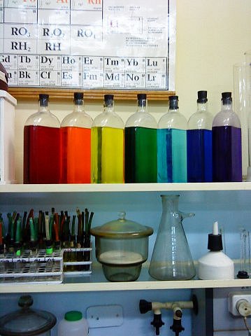

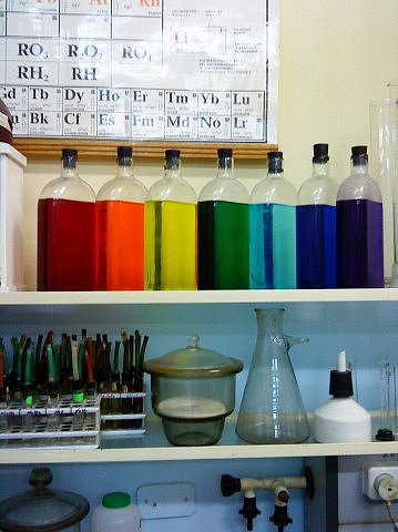

Вот здесь, на 2 полке слева направо - эксикатор(если не ошибаюсь), колба Бунзена, воронка Бюхнера

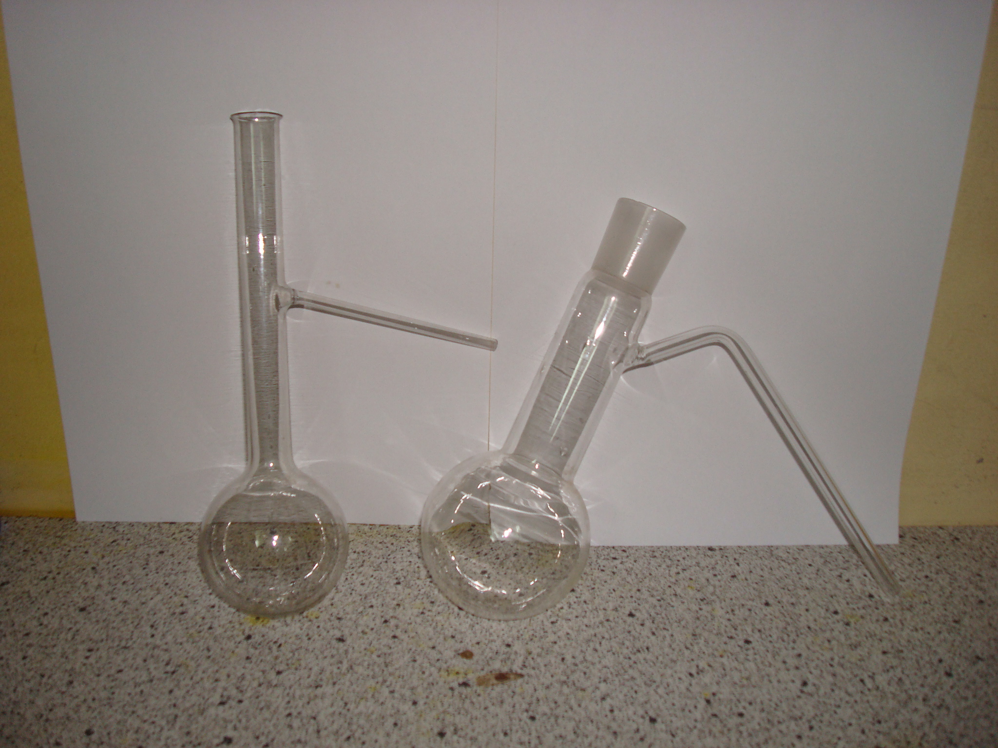

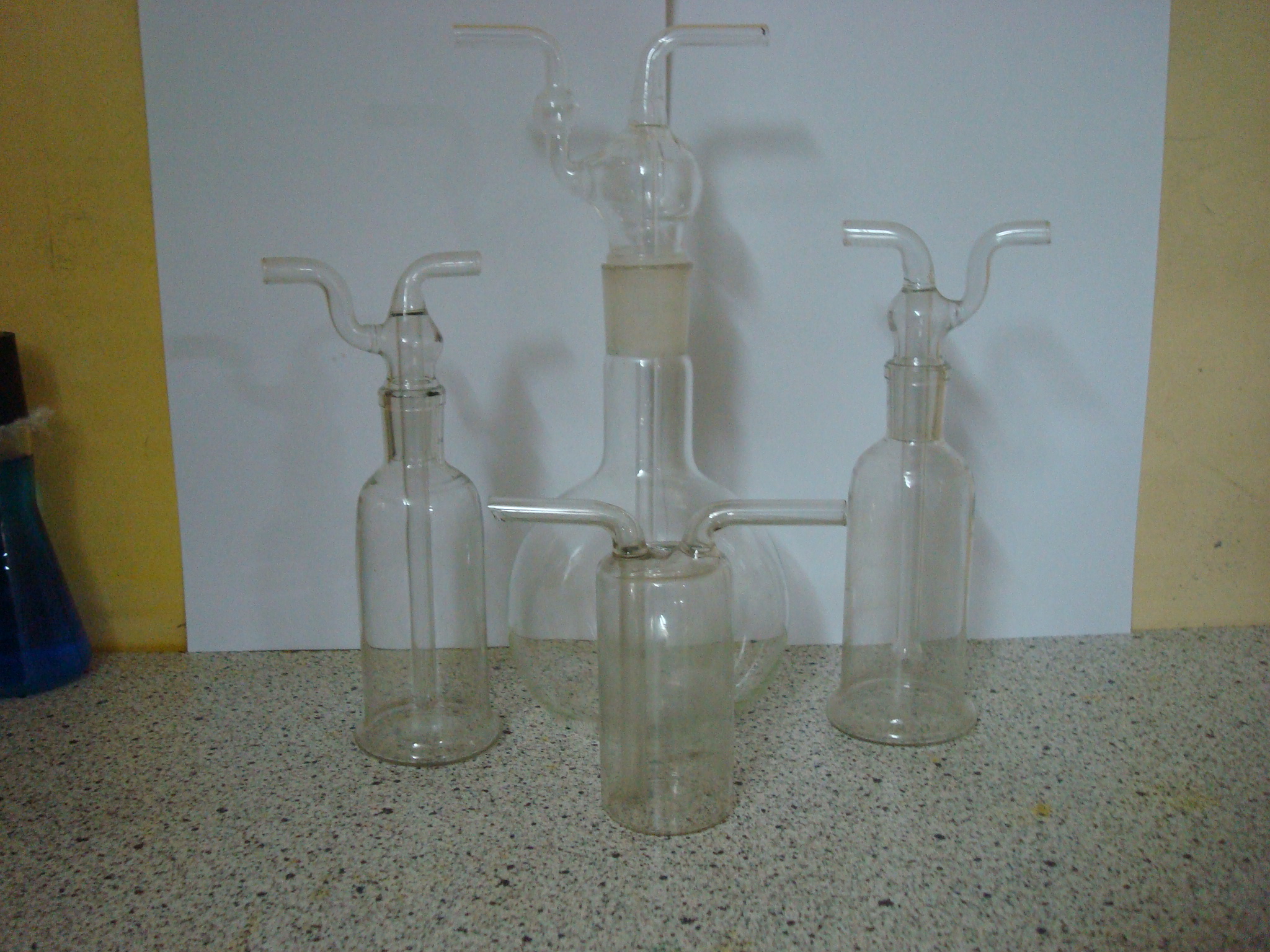

На первой фотке изображена не склянка Дрекселя, а обыкновенная круглодонная колба с пробкой. Склянка Дрекселя предназначена для барботирования (пропускания) газов через жидкость. Например, если в склянку налита конц. серная кислота, газ осушается и из него поглощается аммиак.
File comment: Склянка Дрекселя
На второй фотке трехгорлая колба. Подобные колбы широко используют в органическом синтезе правда, не плоскодонные, а круглодонные (их еще называют реакторами).
Колба Арбузова предназначена для перегонки под вакуумом (особенно, если жидкость пенится).

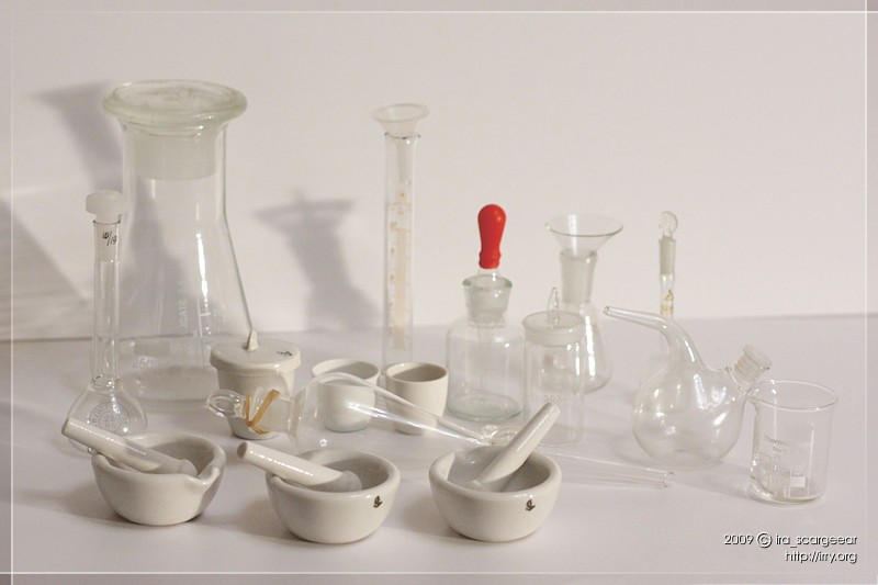

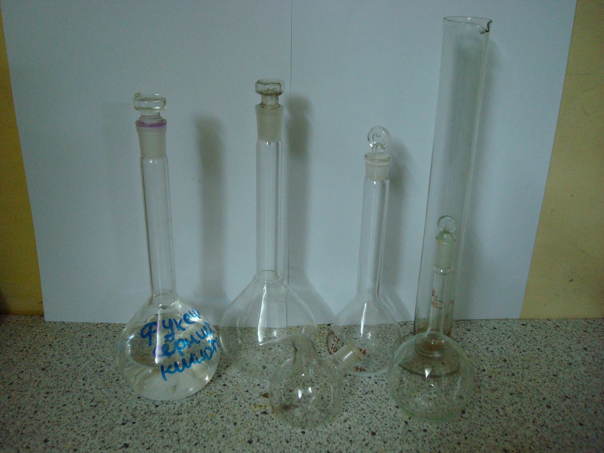

На переднем плане всем известные ступки с пестами ,с права химический стакан и капельница,чуть левей бюкс( циллиндрической формы),еще левее тигли,делительная воронка и мерная колба,на заднем плане мерный циллиндр.
Не судите строго!
 Post subject: Re: Химическая посуда.
PostPosted: 18 May 2010 14:44
Posts: 69279
А за капельницей по-моему пикнометр (со стеклянной пробкой) - прибор для определения плотности.

Location: Калининград
Там по ходу мерная колба,не вижу нижнего шлифа!

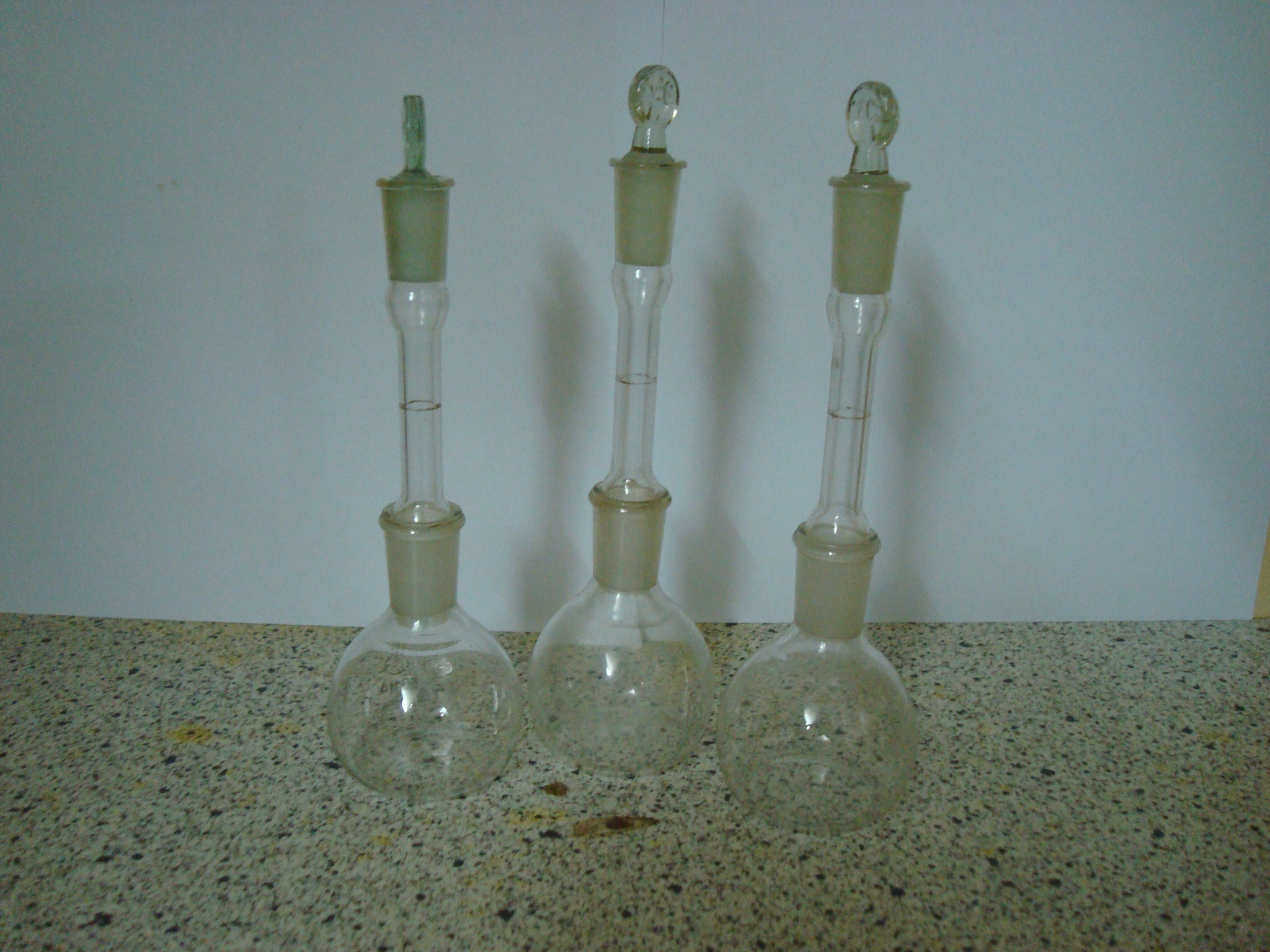

Пикнометр внешне похож на мерную колбу. Завтра поищу в лаборатории.

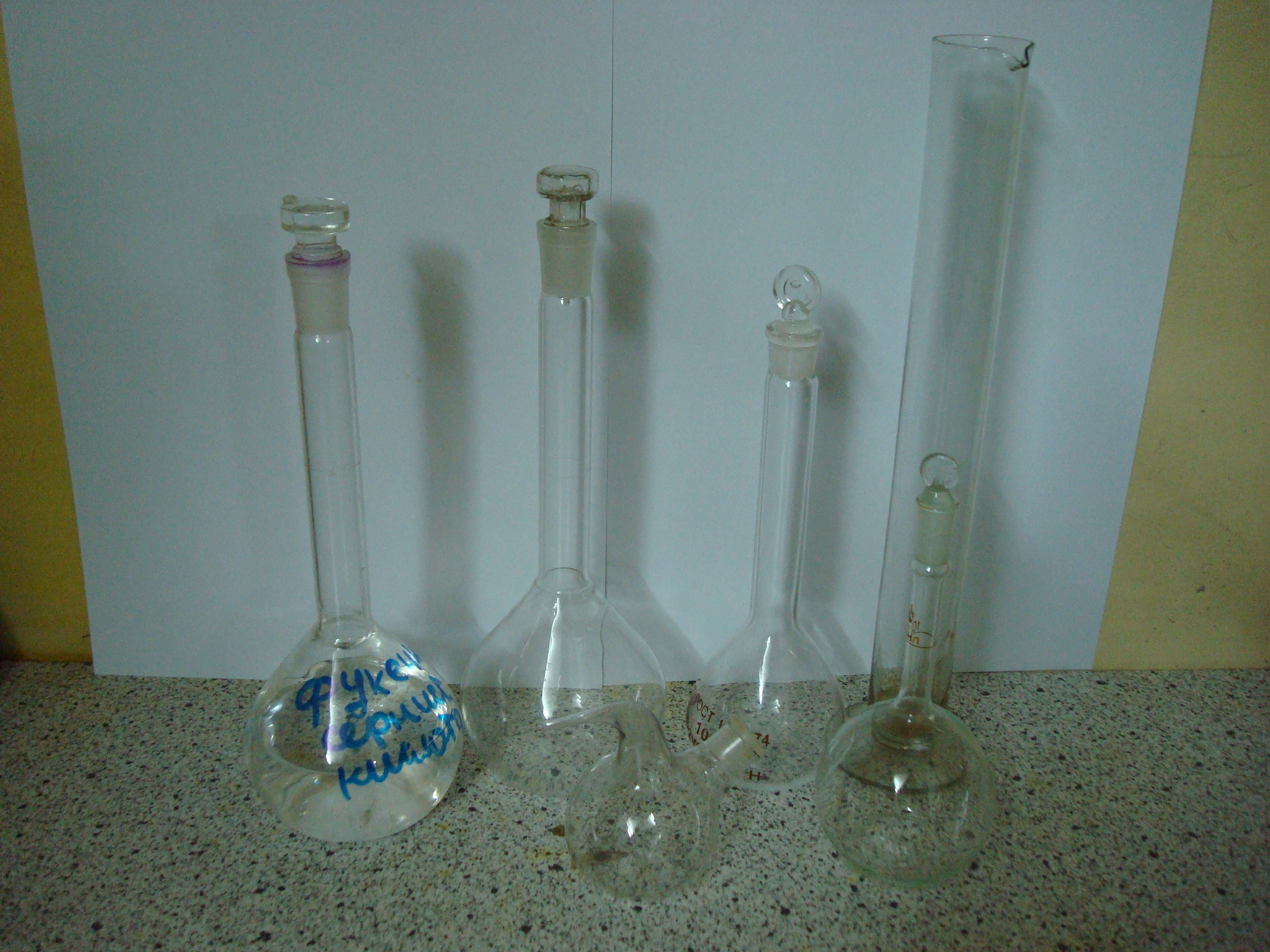

Вот как и обещал.
File comment: Мерные колбы,на заднем плане мерный цилиндр а внизу капельница Шустера.Левая колба заполнена фексинсернистой кислотой.

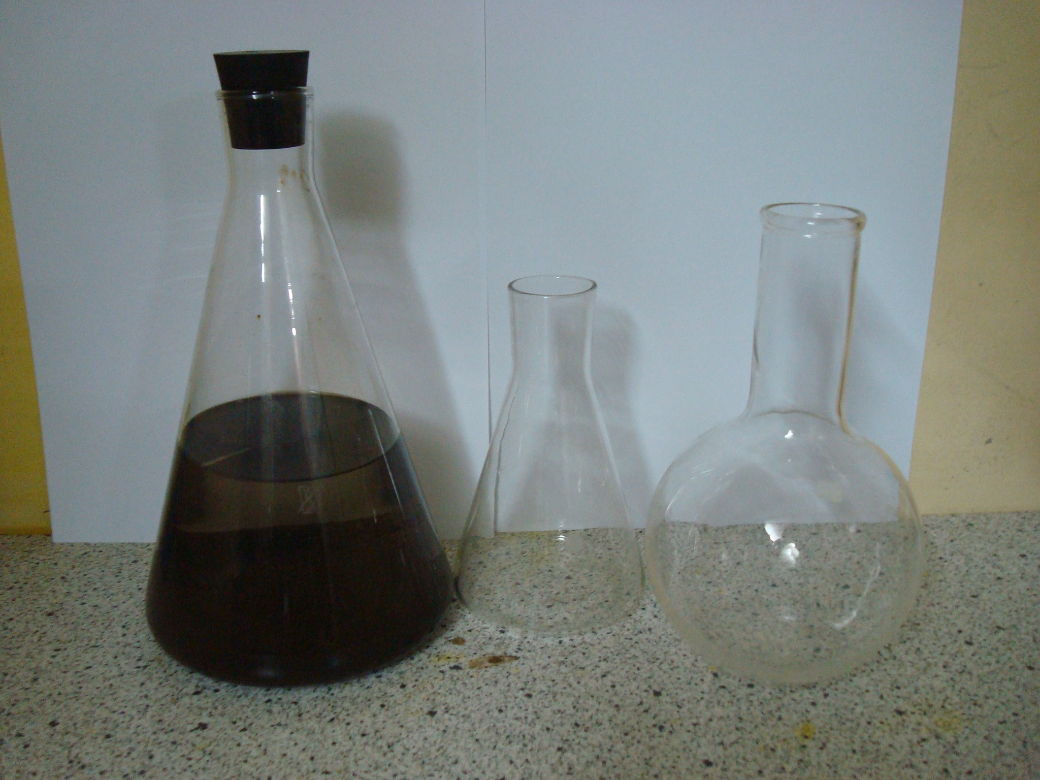

File comment: Любимые колбы Эрмлера.Извиняюсь левая заполнена осаждённым окидом марганца.
File comment: Тоже склянка Дрекселя на 250мл но заполненная бромной водой.

File comment: Склянки Дрекселя разных форм и объёмов.

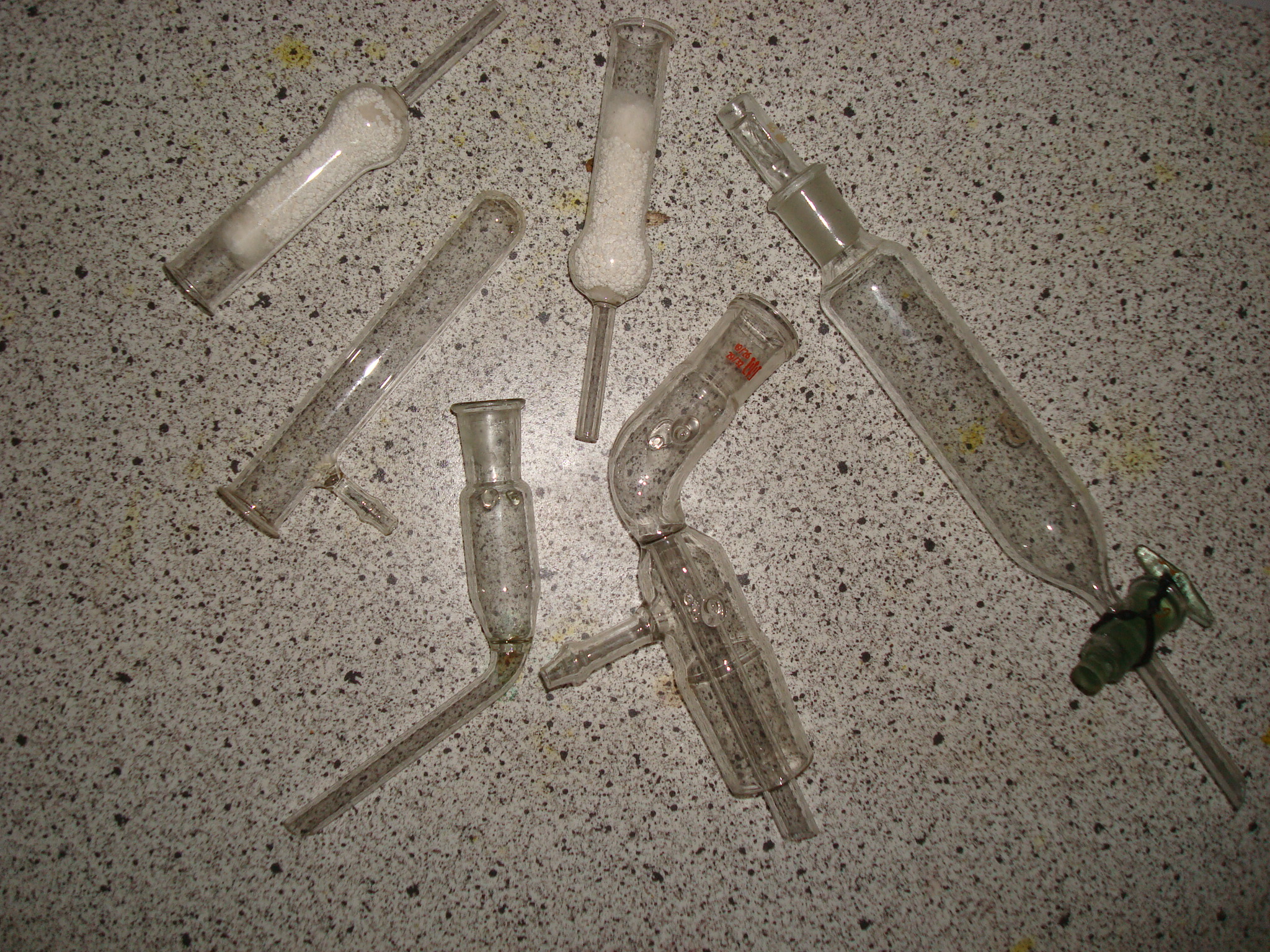

File comment: Аллоджи,хлоркальциевые трубки, делительная воронка,пробирка с боковым отводом.

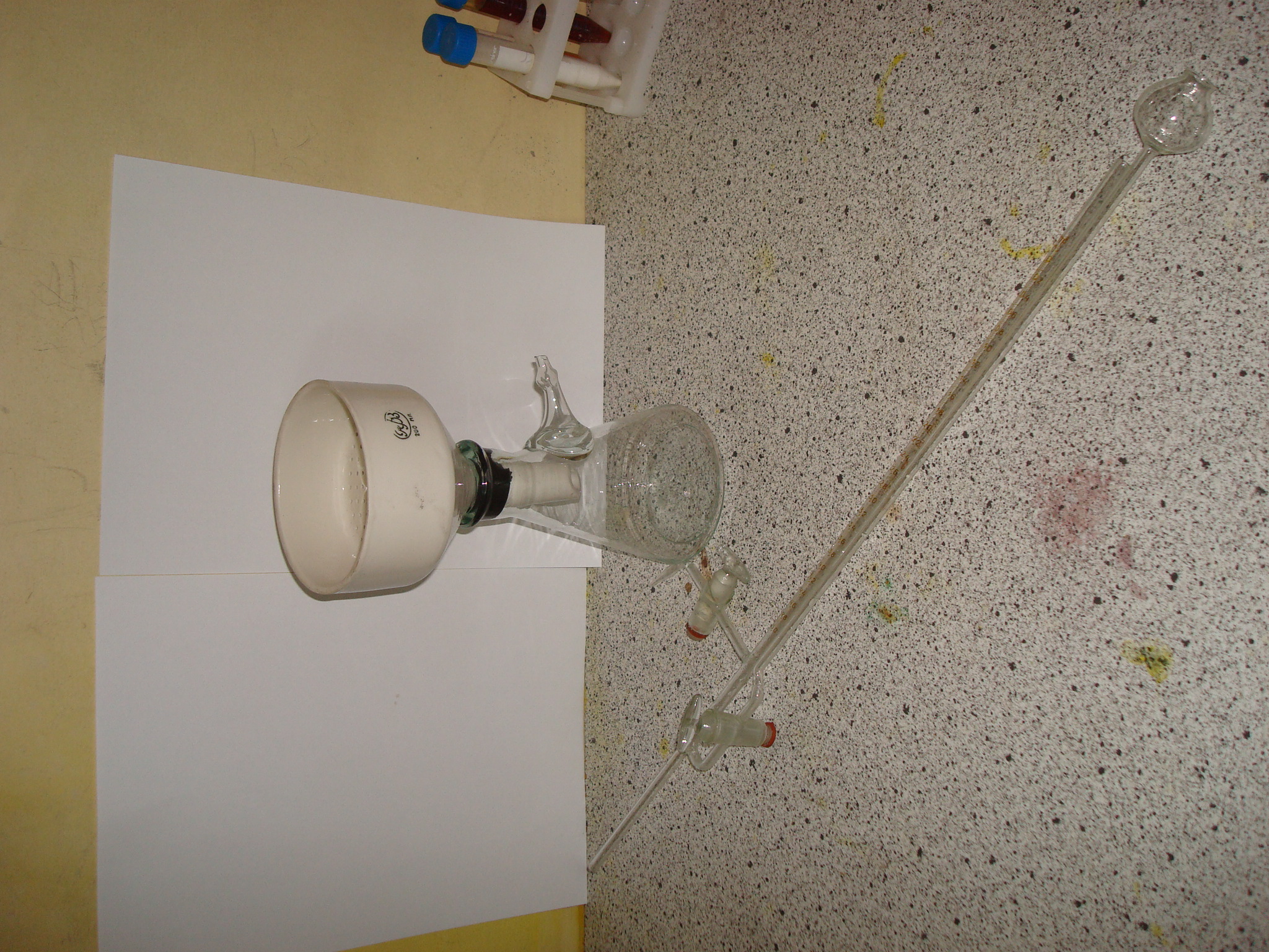

File comment: Любимая микробюретка, колба Бунзена вместе с воронкой Бюхнера

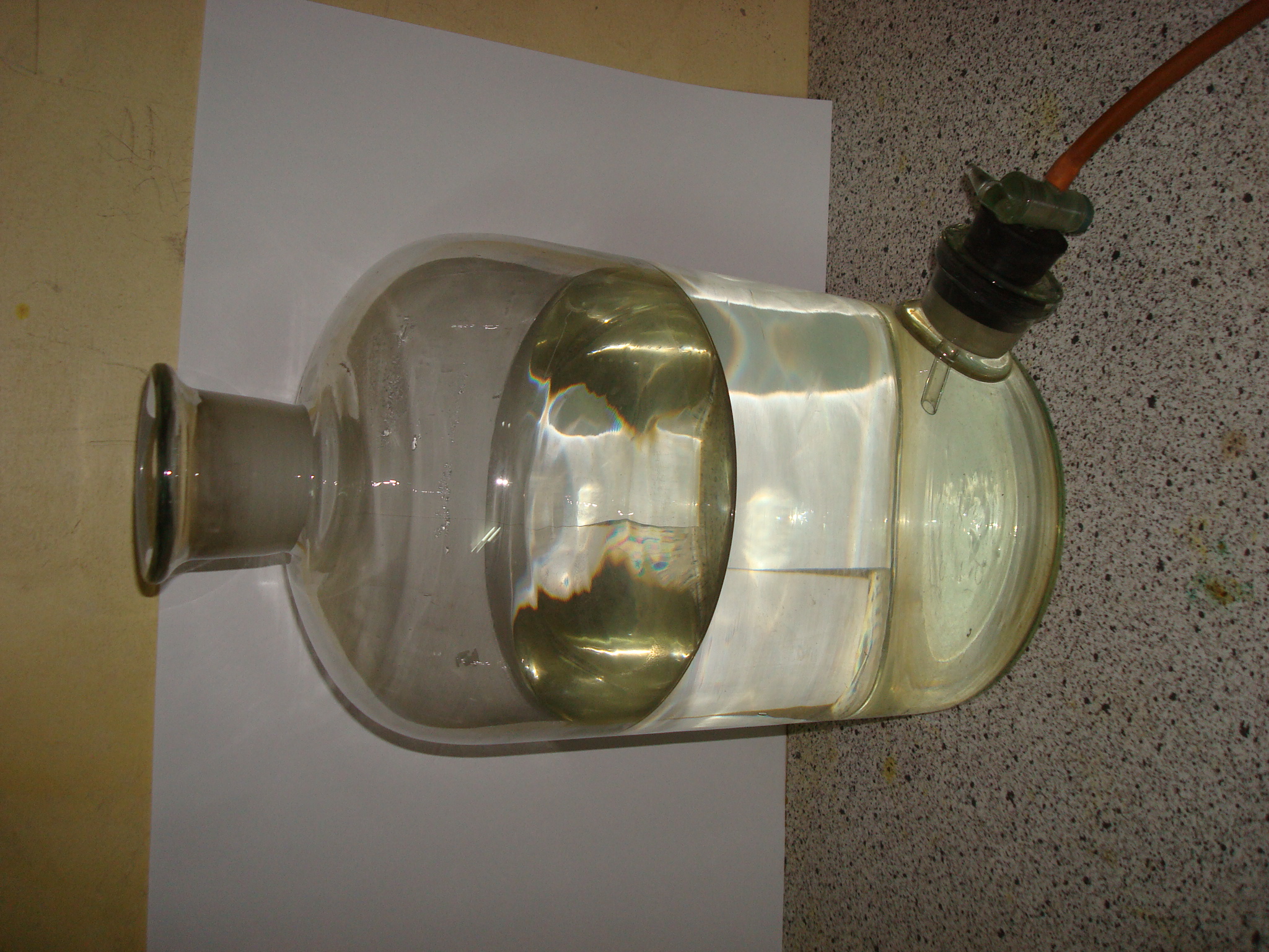

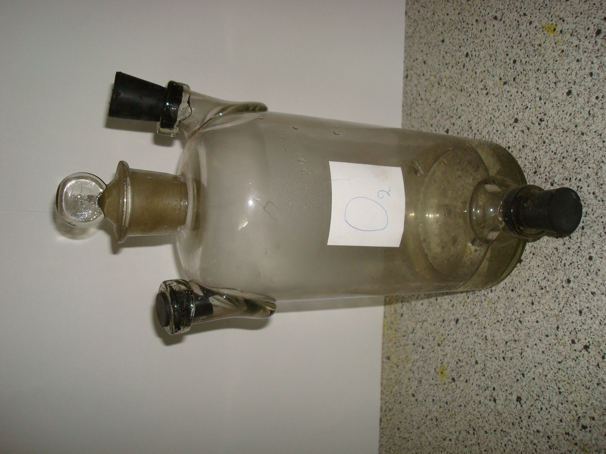

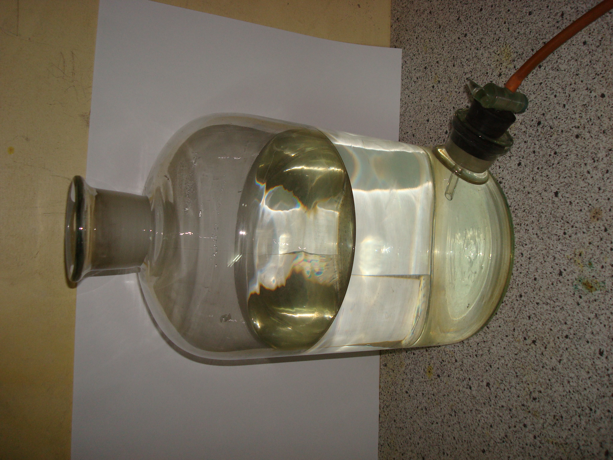

File comment: Самодельный газометр.

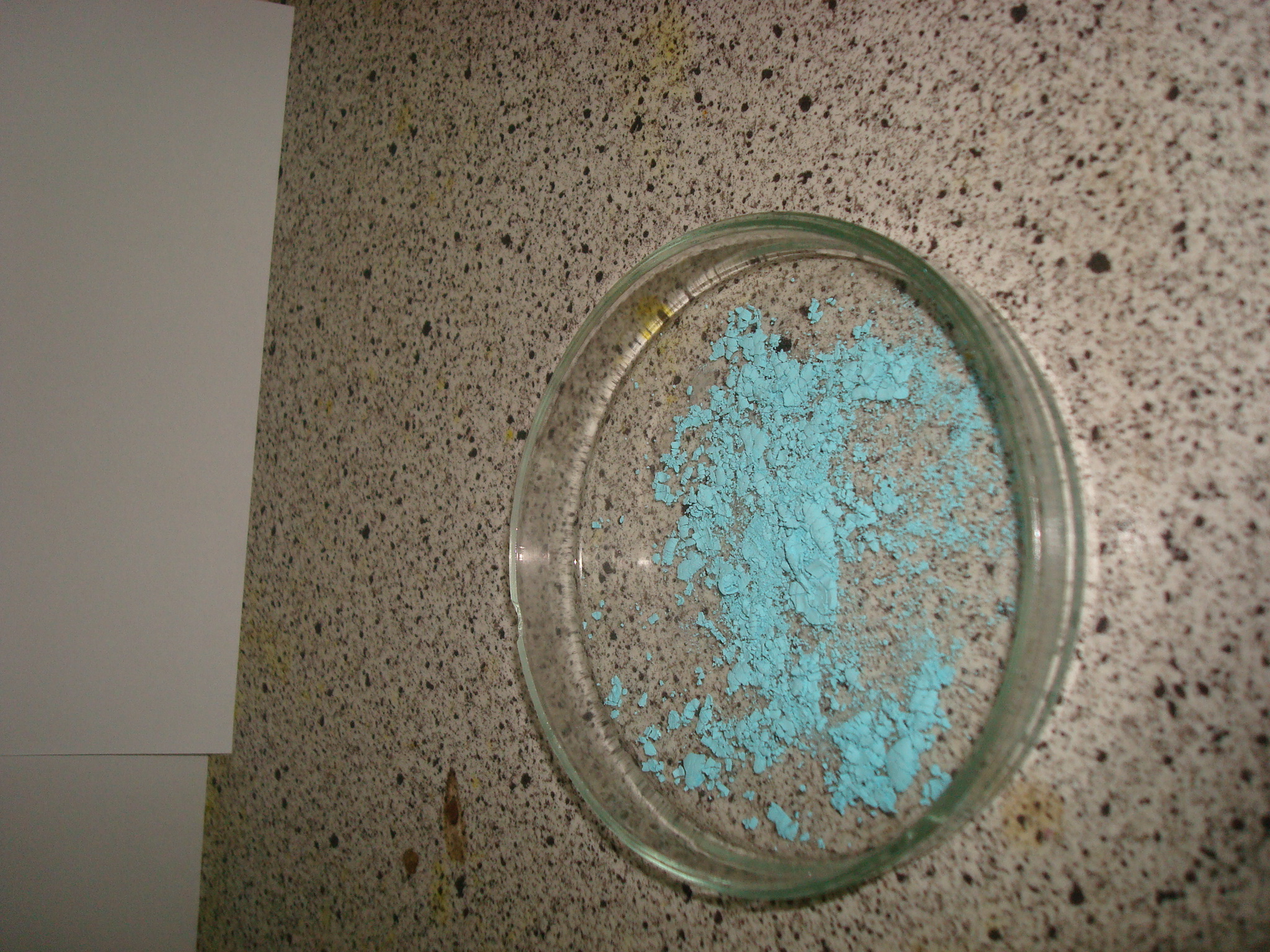

File comment: Чаша Петри с высушенным гидроксидом меди.
PostPosted: 18 May 2010 15:55
Posts: 69279
Тёма wrote:
Пикнометр.Есть разные для газов,для сыпучих веществ и для жидкостей.
Честно говоря, таких пикнометров видеть не приходилось. Те, что есть у нас в наличии без нижнего шлифа. Видимо, нижний шлиф нужен, чтобы насыпать порошкообразные вещества.

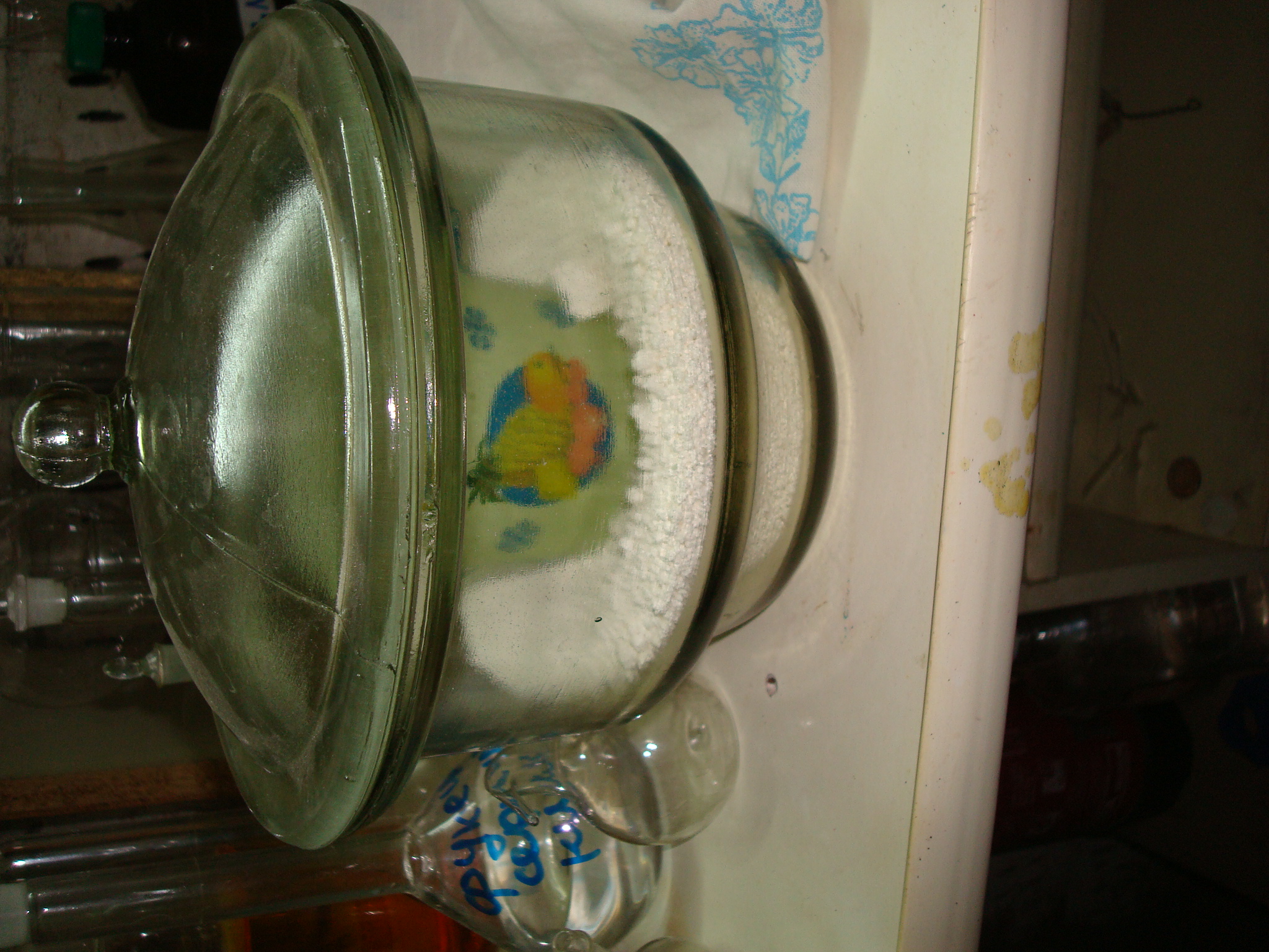

Хорошие фотографии :)
На второй фотке эксикатор с шариками хлорида кальция или силикагеля.

Я использую хлористый кальций.Попользовался,просушил и можно опять пользоваться.
