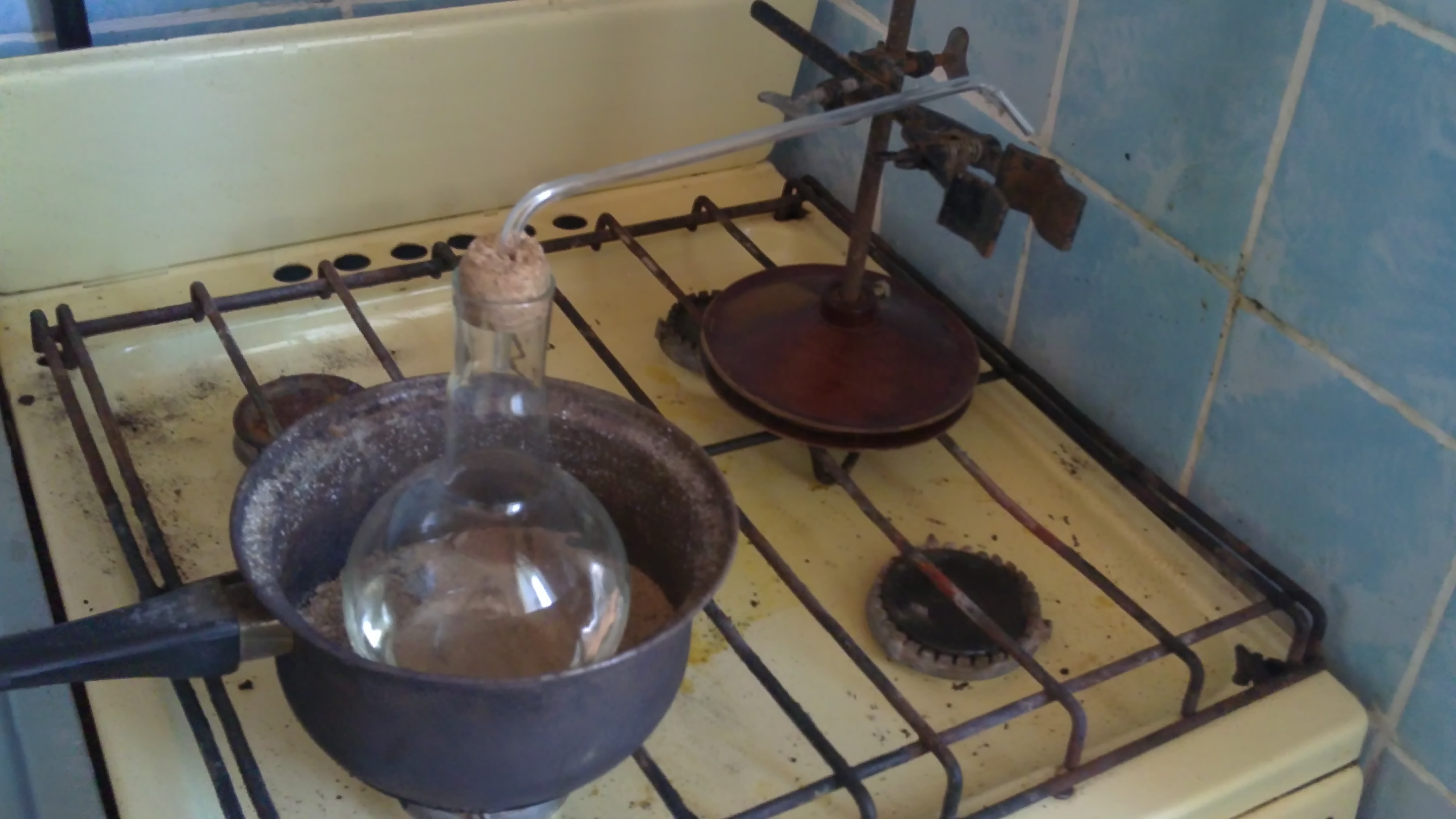

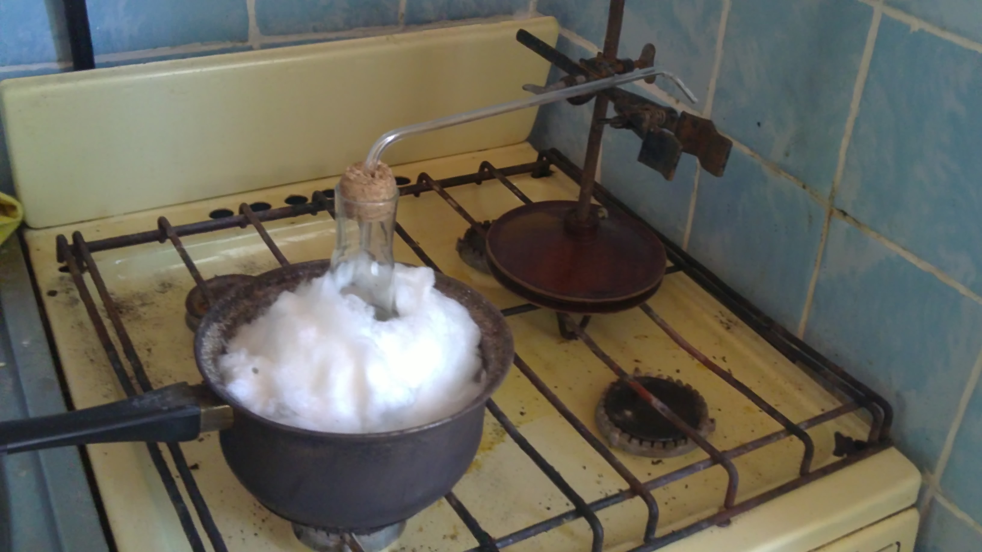

Решил я получать азотную кислоту. Колбы Вюрца, а уж тем более реторы конечно нету. Собрал пока что небольшую установку, состоящую из 2 колб и стекляной трубки. Нагревал одну колбу на песчаной бане, другая была охлаждемым приемником. Попробовал несколько раз, получилось. Но тут посидел, подумал, как улучшить свою установочку:) Во-первых возник вопрос, может лучше обложить нагреваемую колбу стекловатой, вдруг что, лопнет еще. Во вторых, нужен ли холодильник? Или в принципе охлаждаемый приемник сойдет?
Как лучше?

Нагреваемую колбу обычно ставят на песчаную баню (старая неэмалированная кастрюля или сковородка с песком). Если брать стекловату, то главное, чтобы она была между кастрюлей и колбой (опасно соприкосновение колбы с горячим металлом). Стекловата сверху разве что играет роль теплоизоляции.
Насчет холодильника - это зависит от объемов. Небольшие количества - и так сойдет, для бОльших количеств нужен холодильник (иначе пары не удержаться в приемнике, корковой пробке тоже придет абзац). Очень желательно полностью открыть окна.
Ничего не придет:) Я сначала пропитываю силикатом натрия и немного обворачиваю стекловатой, так чтобы входило, и очень здорово получается:) Кстати, материалом поделюсь, с этой обновленой установкой:)

На практике часто приходится упрощать установки - и не только из-за дефицита посуды или сложностей сборки. Как правило, чем проще установка, тем она надежнее.

Я при получении азотной кислоты пробки обворачивал лентой фум,предварительно проверив ленту в горячей серной и азотной кислоте.

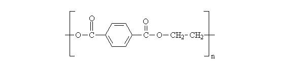

Вы не ошибаетесь, подобранные бутылочки из-под минералки сделаны как раз из полиэтилентерефталата (ПЭТФ ). Истончение стенок вызвано кислотным гидролизом сложноэфирных групп.
File comment: Составное повторяющееся звено ПЭТФ
Был случай, когда концентрированную соляную кислоту налили в ПЭТФ бутылку на полтора литра и успешно про неё забыли. Через несколько месяцев вспомнили и захотели воспользоваться. Благо, что взяли емкость лишь за самый верх и попытались поднять, так как только верхняя часть и поднялась, а литр кислоты остался стоять невредимым в том, что раньше можно было назвать бутылкой.
Пластик стал настолько хрупким и ломким, что его можно было разломать двумя пальцами.
Кстати, в одном из номеров журнала была статья про получение терефталиевой кислоты из ПЭТФ щелочным гидролизом едким натром.

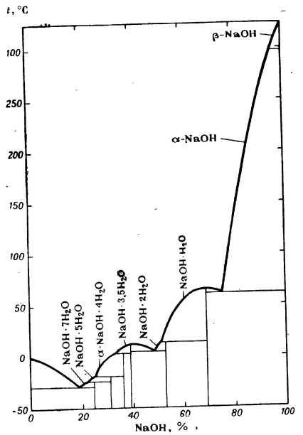

Кстати, крепкий раствор едкого натра - любопытная вещь. Замерзает он при плюсовой температуре (по моему, где-то около + 8 С), имеет сиропообразную консистенцию.
в чем и как лучше такой р-р приготовить? судя по всему только в фарфоровой посуде и при нагревании, так?

Насколько я помню,растворимость гидроксида натрия с ростом температуры падает.Гидроксид натрия и фарфоровую посуду разрушает.

возможен тогда только один вариант - железная посудина. но растворить столько щелочи в литре воды без нагревания, ну не знаю. хотя там раствор должен хорошо нагреться уже от самого растворения щелочи.

Тефлон (или полиэтилен, полипропилен) для невысоких температур. Железо постепенно реагирует.
На нержавейку практически не действует.
