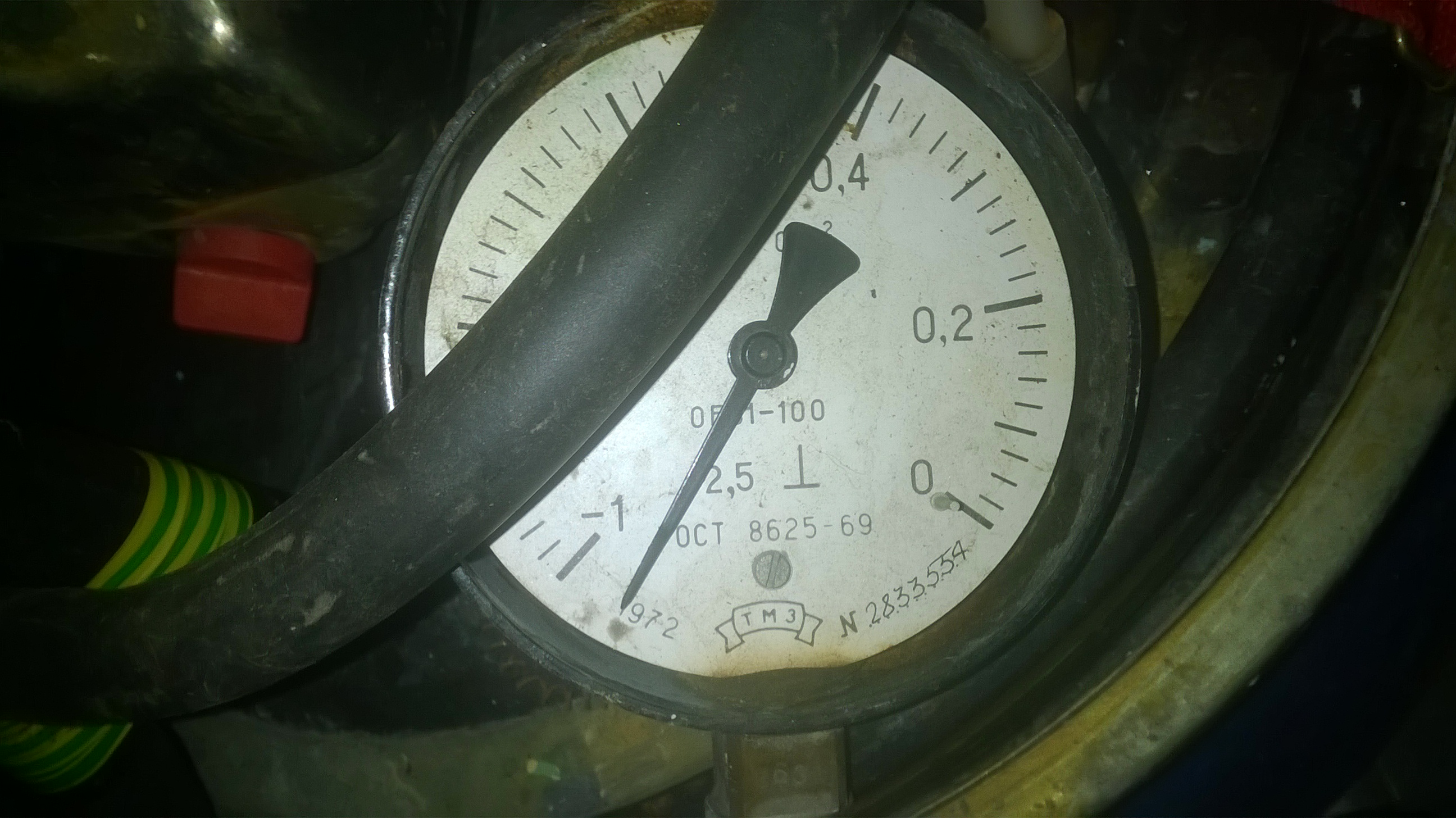

PostPosted: 06 Nov 2018 09:56
Где моя Нобелевская премия?
Такие открытия не каждый день делаешь.
похоже, Нобелевские закончились - остались Шнобелевские
 Post subject: Re: Вакуум, Вакуумные насосы, Установки, Смазка
PostPosted: 06 Nov 2018 11:06
Posts: 5006
А в чем заключается открытие, я что-то сообразить не могу :)
PostPosted: 06 Nov 2018 11:17
Давление ниже 0 (по шкале вакуумметра меньше -1, эта цифра соответствует нулевому остаточному давлению).
PostPosted: 06 Nov 2018 11:22
Posts: 5006
Понял, просто с вакуумметрами не разу не работал.
PostPosted: 06 Nov 2018 15:09
Posts: 12169
Год выпуска 1972. Интересно, поверку проходил?
Я сам работаю примерно с таким, только диаметр поболе.
PostPosted: 06 Nov 2018 16:39
Posts: 65626
Вряд ли. Клейма точно не заметил.
