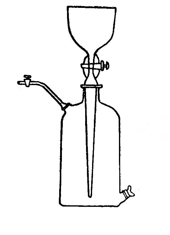

Работа с газометром
Предлагаю здесь рассказывать тонкости, приёмы работы с газометром, кислородом

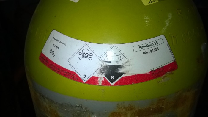

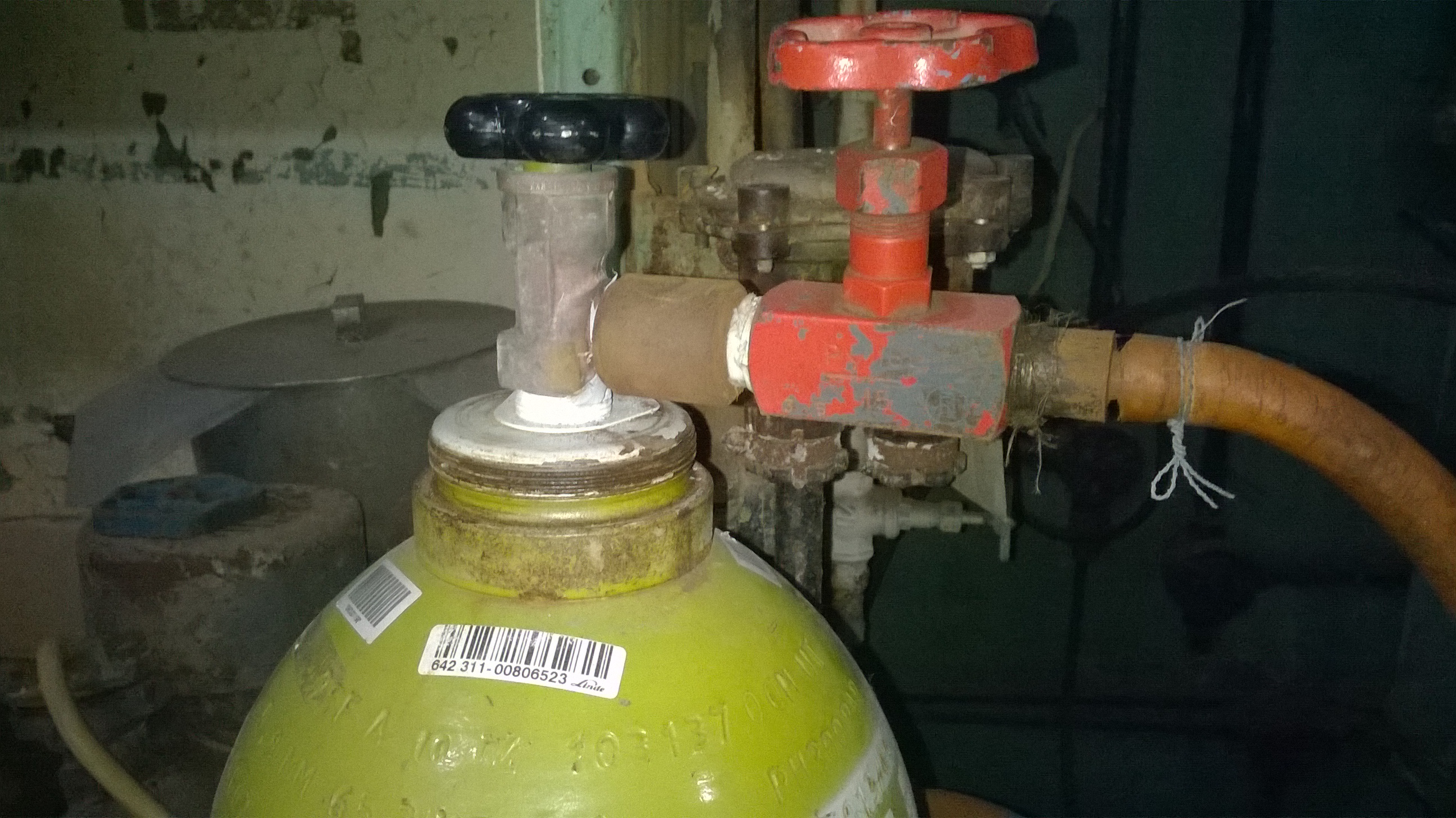

PostPosted: 18 Sep 2018 16:34

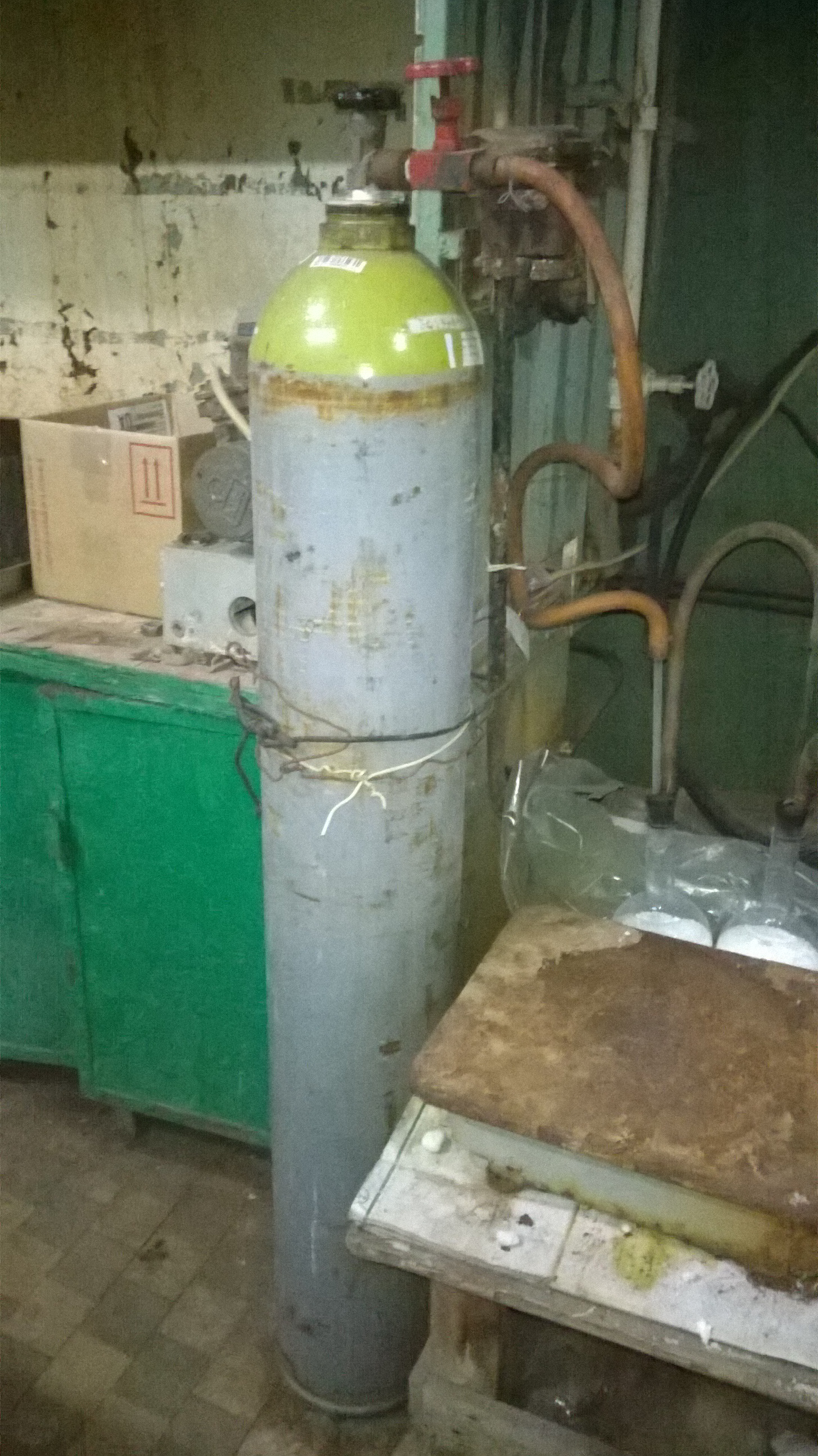

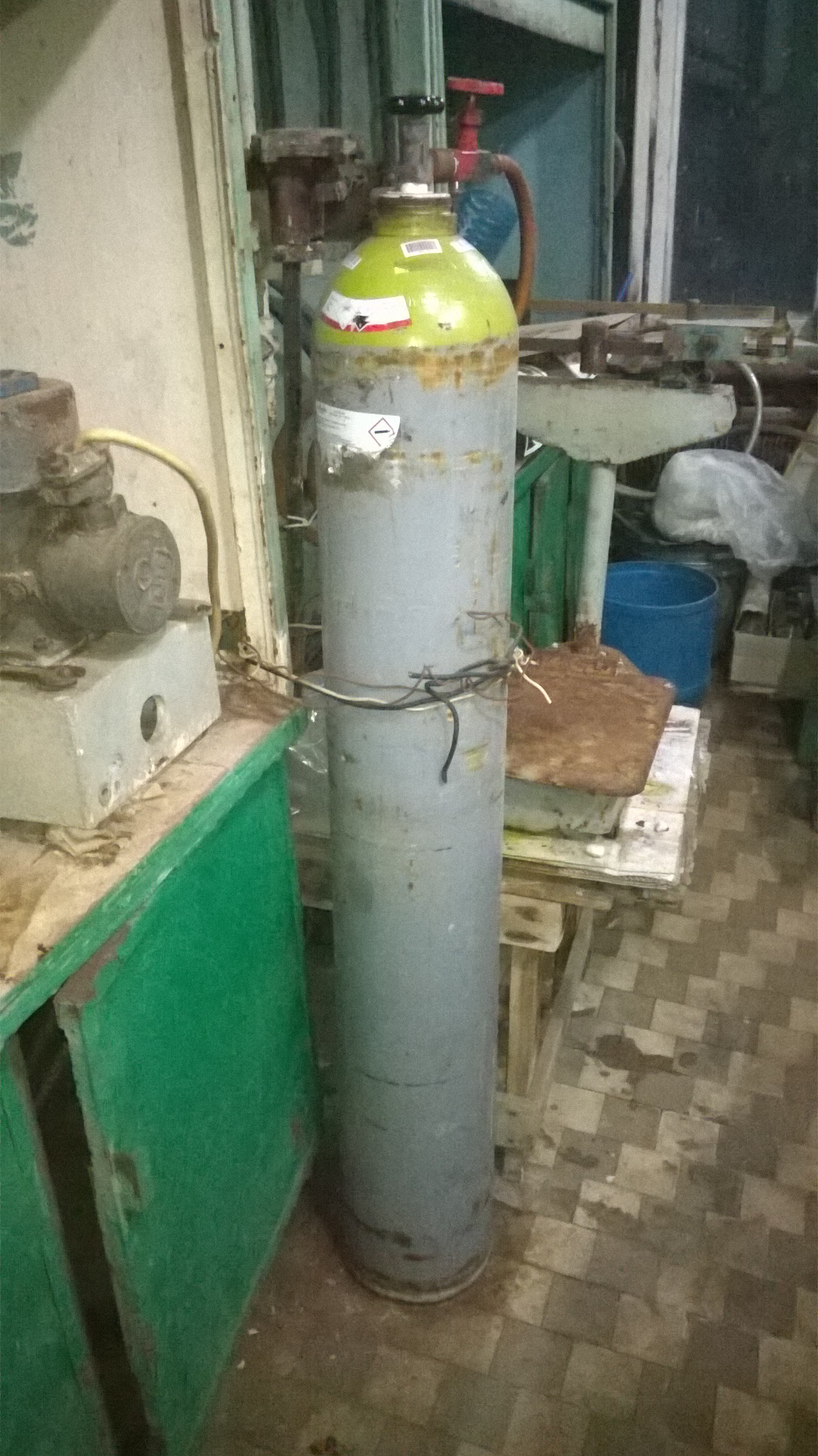

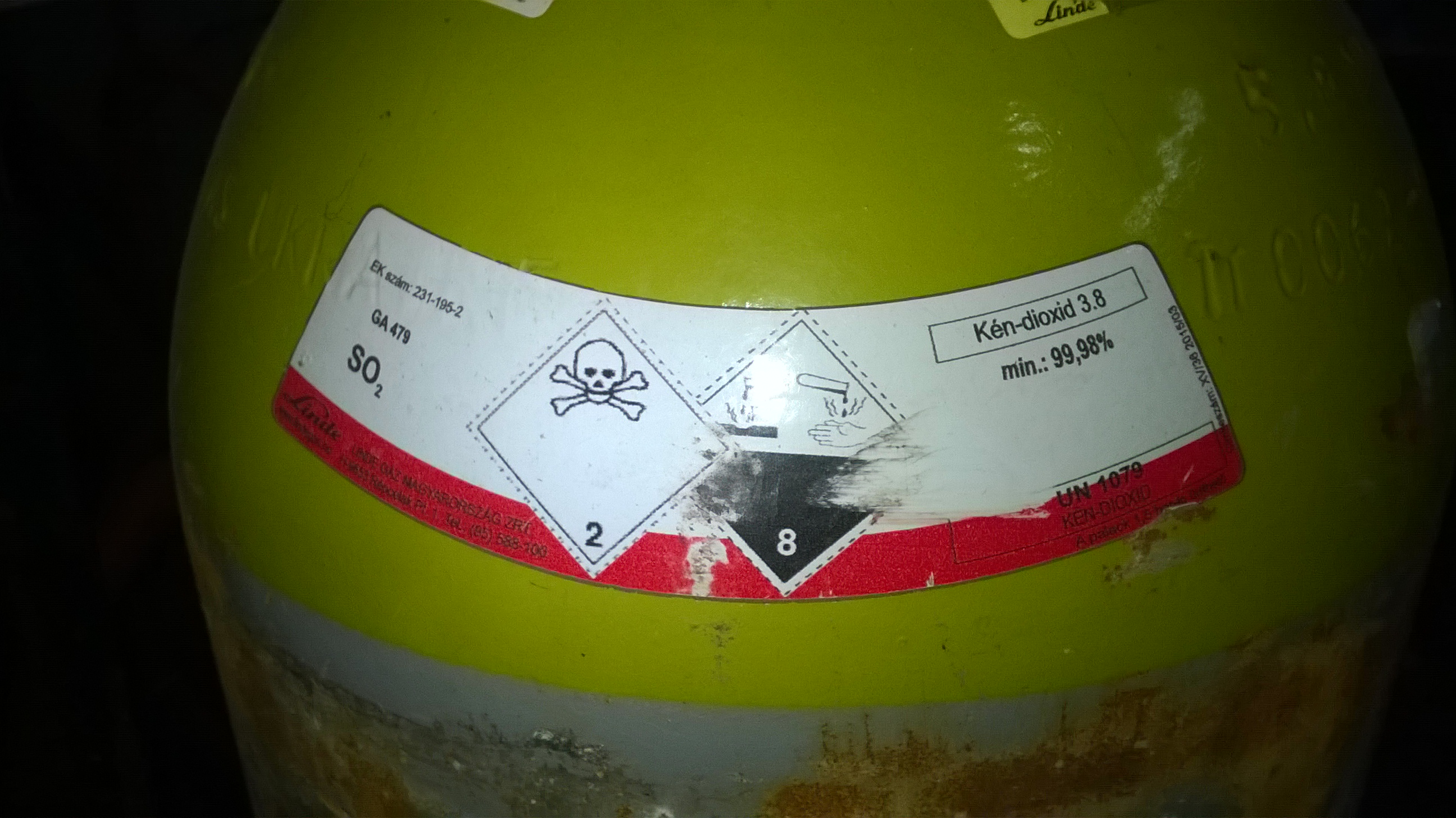

Баллон с диоксидом серы (сернистый ангидрид).
Предназначен для насышения пиридина (реактив Фишера N1).

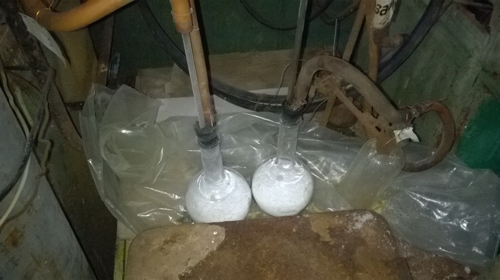

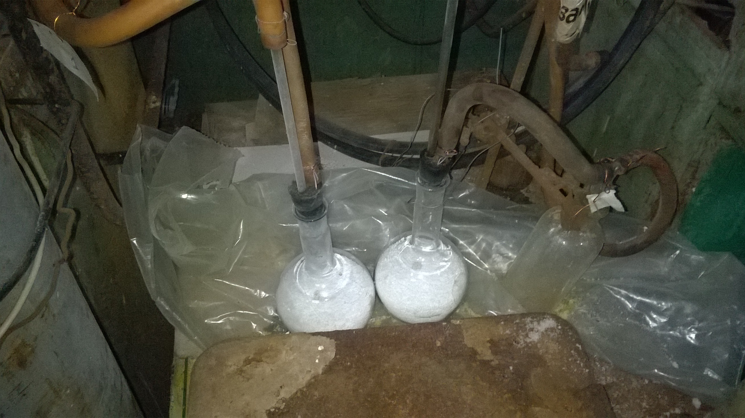

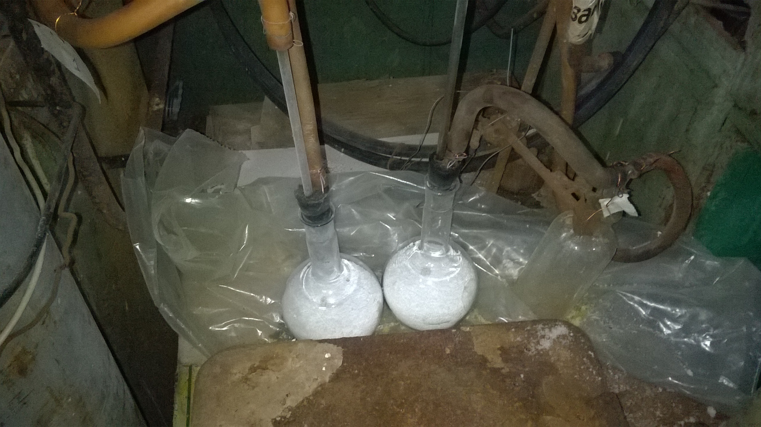

Перегнанный пиридин насыщают сухим сернистым ангидридом. Человек, который делал первый раствор Фишера, уволился еще весной - сказал: "На ... это мне надо..." Смогут ли теперь делать Фишер без него - не знаю.
Застал баллон, который на фото, с подключенными к нему последовательно колбами: первая - с гранулами силикагеля, вторая - с поплывшим от влаги хлоридом кальция. Вторая колба была разбита - либо хлорид кальция, поглотив воду, ее распер, либо кто-то случайно ударил колбу.
Теперь на этом месте стоят две колбы с прокаленным хлоридом кальция, причем входные трубки, по которым сернистый ангидрид попадает в колбу, находятся гораздо выше слоя осушителя:

Диоксид серы, видимо, сжиженный.
 Post subject: Re: Газовые баллоны (ТБ, техника работы)
PostPosted: 19 Sep 2018 09:18
Posts: 65575
Думаю - жидкий, это не просто выгодно, но выбирать не приходится: судя по точке кипения сернистого ангидрида, он становится жидким при невысоком давлении, примерно, как СПГ (пропан-бутан).
В этом можно быть уверенным, даже не заглядывая в справочники.
PostPosted: 19 Sep 2018 20:13
СПГ -- это жидкий метан, Ткип= -160; критическую т-ру не помню, но наверняка тоже сильно ниже нуля (~ -100?)
А пропан-бутановая смесь сжижается очень легко, т.к. кипит примерно при -20 (емнип, Ткип.С3Н8~ -40, Ткип.С4Н10 ~ 0). Правда, "в жизни" в баллон порой такое нафигачить могут, шо ой )

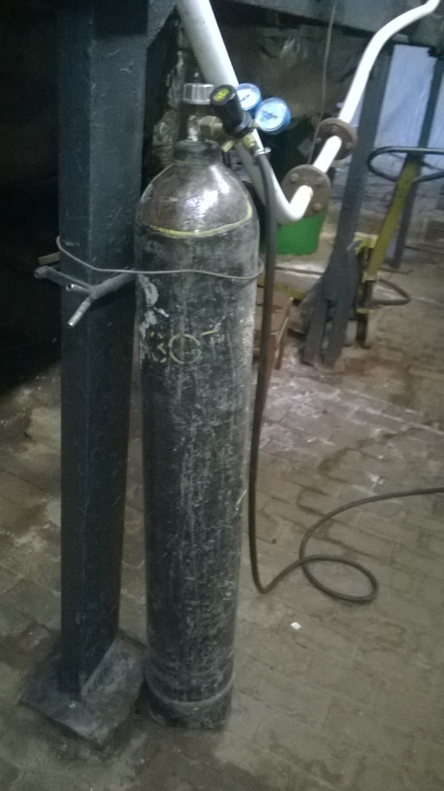

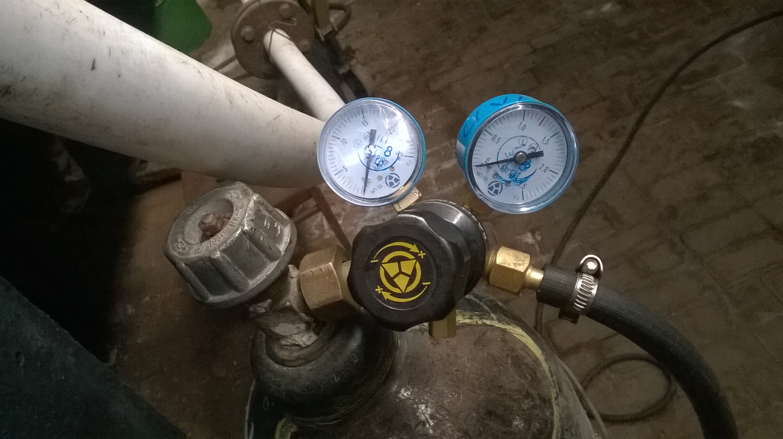

PostPosted: 20 Sep 2018 15:34
Балон с азотом - его мы используем, чтобы выдавить отвердитель эпоксидной смолы из аппаратов при фасовке.
