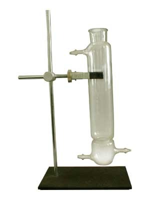

Какие опыты можно провести в адсорбционной колонке.

Подобную колонку можно заполнить насадкой вроде битого стекла и использовать для поглощения хлороводорода или аммиака. В правый патрубок подается газ, в левый верхний газ отводится. Из левого нижнего патрубка вытекает солянка (или раствор аммиака), сверху через капельную воронку подается вода.
Можно заполнить колонку активированным углем и продемонстрировать поглощение окрашенных газов вроде диоксида азота, паров брома или хлора.
В целом эта штука больше подходит для какой-то установки, чем для демонстрационных опытов.

Я ее еще давно из кабинета химии притащил, но никогда не пользовался.
Не подскажите для какой.

Например, для каталитической установки (исследование катализаторов) - для очистки газов от воды или других нежелательных компонентов. Для установки поучения растворов галогеноводородов в воде или неводных растворителях. Эта штука может подойти и как часть ловушки для вымораживания.
Вариантов масса: установка - здание, а колонка - кирпичик.
