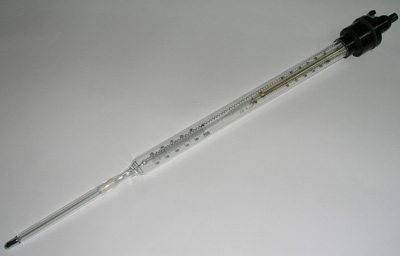

Электроконтактный термометр и есть представитель "старых образцов"
File comment: Электроконтактный термометр
Они почти вышли из употребления.
Сейчас используют термопары или термосопротивления.
Указанный диапазон (от-20 до +200 С) реален для термопары, но нереален для нагревателя - необходим "гидрид" термостата с морозилкой. Температуру -20 С нагреватели смогут поддерживать только тогда, если в лаборатории будет -50С.
