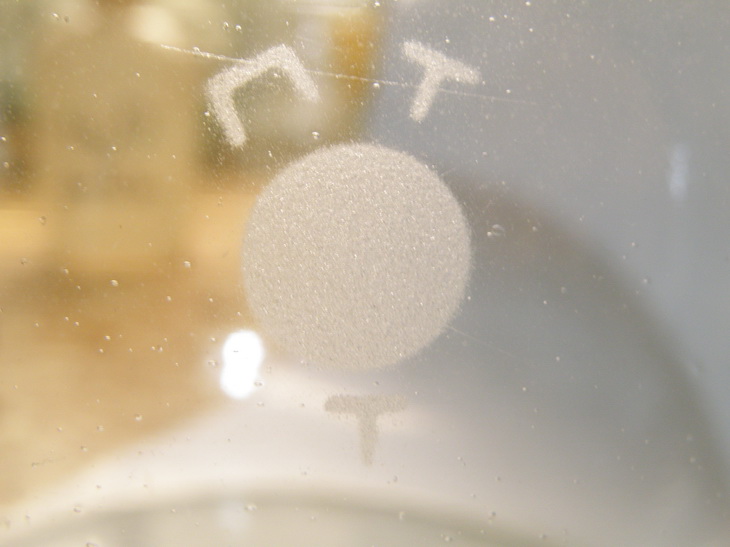

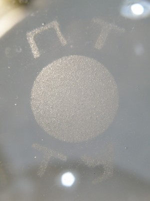

Далее идет ряд маркировок типа ПТ-Т, ПТ-ТУ, ПТ-ТС. Означает это начальные буквы "Победа труда - термически стойкое" или "Победа труда - термически устойчивое"
File comment: обеда труда - термически стойкое
File comment: Победа труда - термически устойчивое

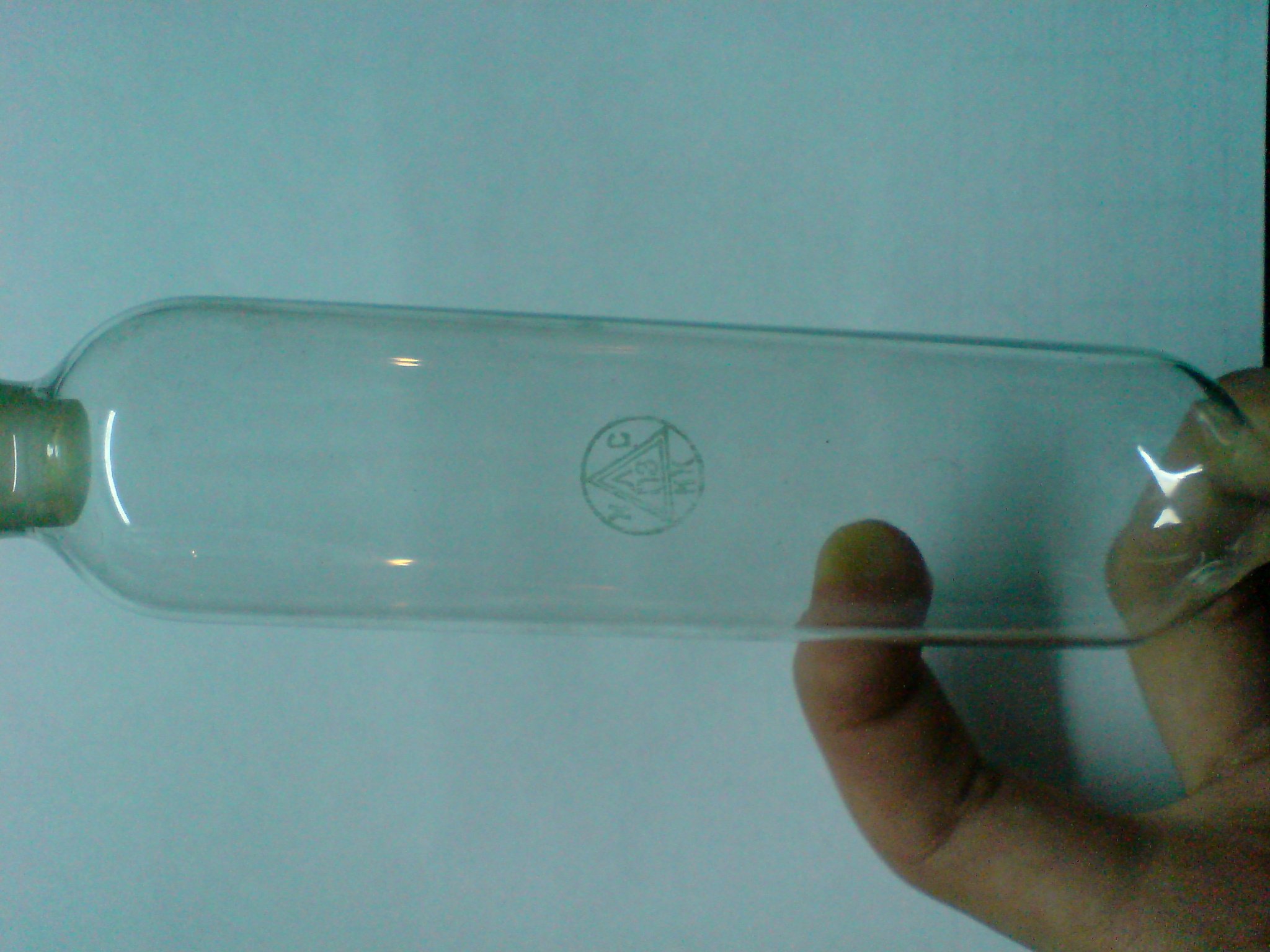

Уже в 80-х годах маркировка приобрела вид, чем-то напоминающий украинский трезубец

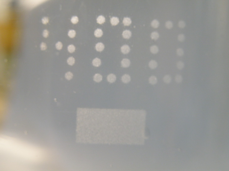

Кроме того, мне попадалось достаточно много посуды, на которой вместо такого трезубца стояла номинальная вместимость посудины (в мл).

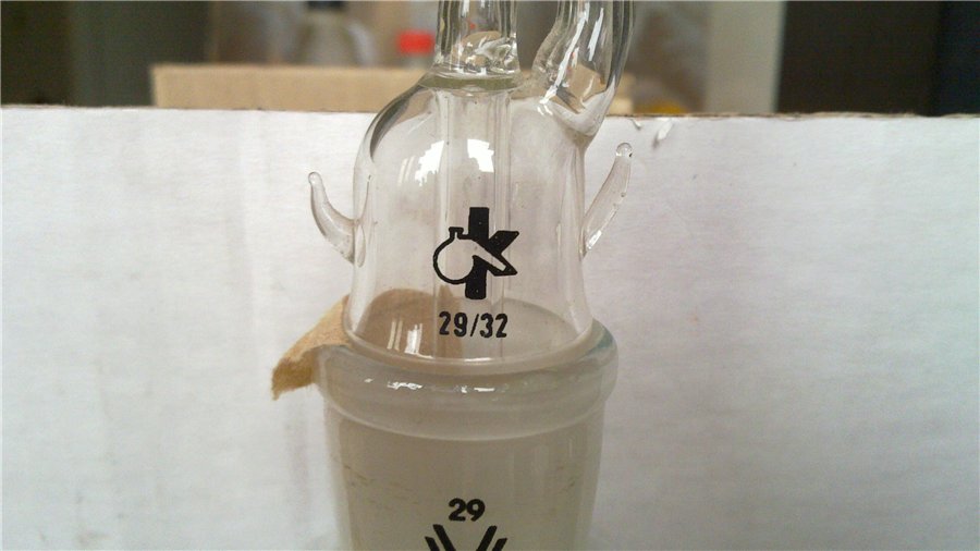

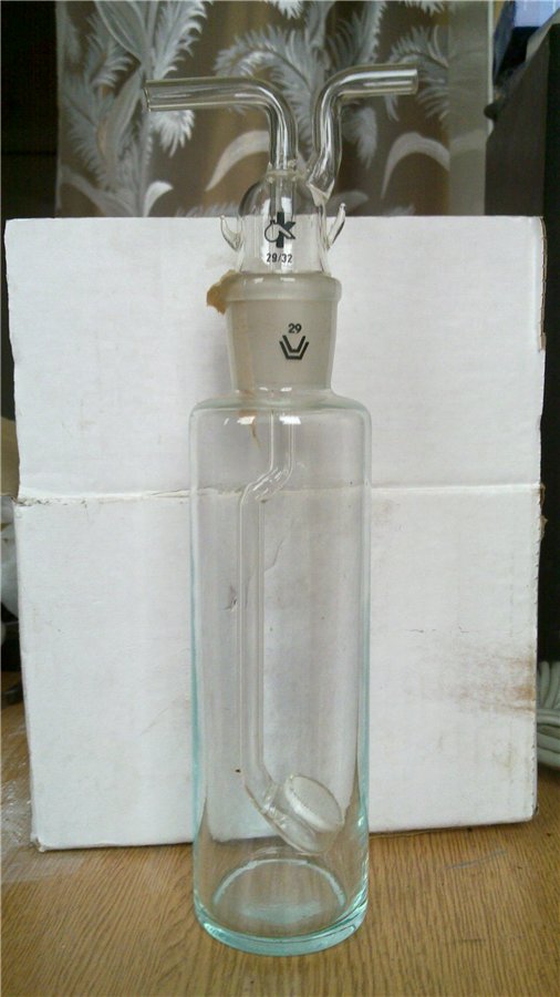

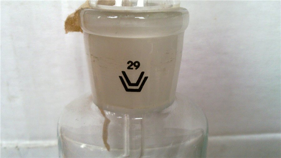

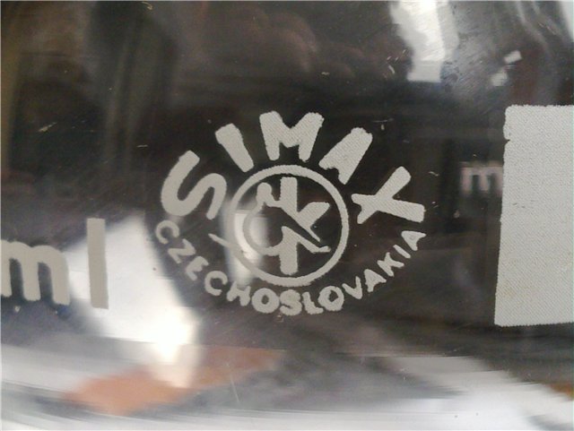

Вот симакс-овое клеймо.
есть такая печатка, под клеймом надпись CВ 34/12

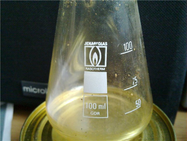

Коническая колба фирмы Jenaer Glas, Германия.

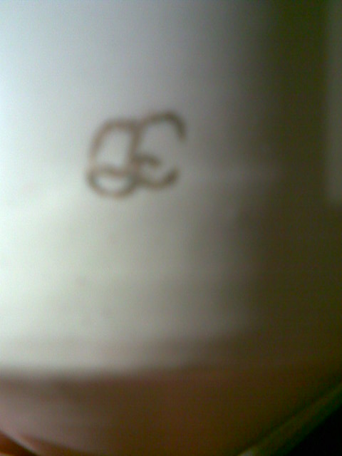

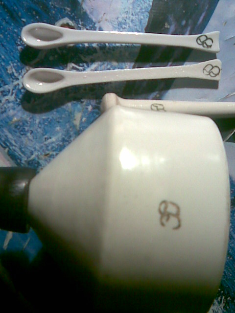

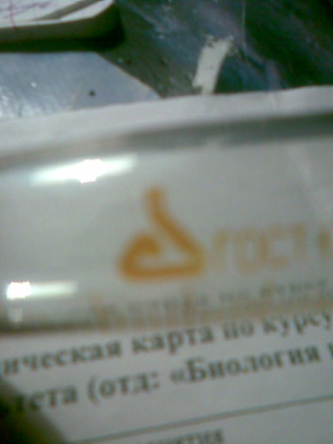

Вот некоторые клейма,которые я обнаружил на фарфоровой и стеклянной посуде:
С уважением,Глущенко Антон.

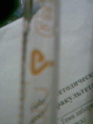

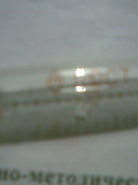

А вот клейма,обнаруженные на стеклянных пипетках и пробирке Видаля.

На второй фотографии ничего практически не видно.Там изображён ромб,в который вписана буква"П".

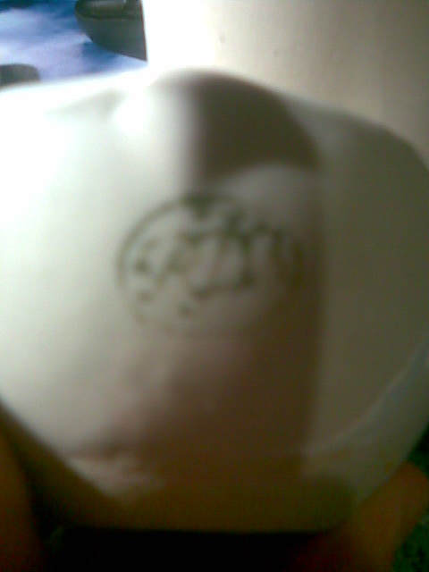

На колбе Вюрца обнаружил вот такое клеймо:

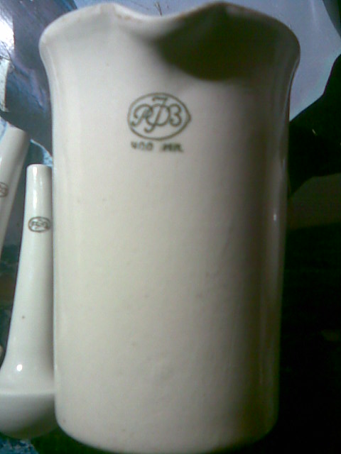

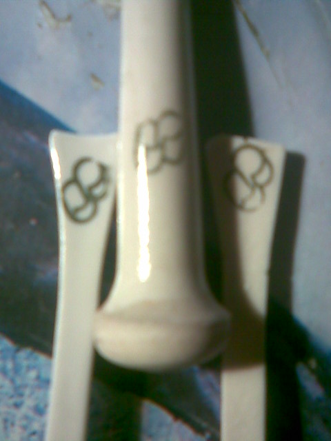

Теперь о фарфоре. Насколько я знаю, лабораторный фарфор производило только одно предприятие - Речицкий фарфоровый завод (РФЗ, с. Речицы Московской обл.)
http://rfz.ru/
http://rfz.narod.ru/
File comment: Речицкий фарфоровый завод
Т.е. там, где РФЗ - оно. А вот с другим клеймом есть вопрос. Возможно, что я ошибаюсь насчет "только одного" предприятия
 Post subject: Re: Классификация химико-лабораторной посуды
PostPosted: 04 Jan 2011 02:03
Joined: 24 Nov 2009 12:57
Posts: 99
Про фарфор Ptig опередил.
Второй логотип относится к ним же.

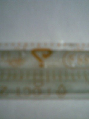

 Post subject: Классификация химико-лабораторной посуды
PostPosted: 05 Jan 2011 00:02
Joined: 28 Jul 2010 22:34
Posts: 13

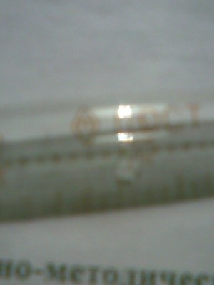

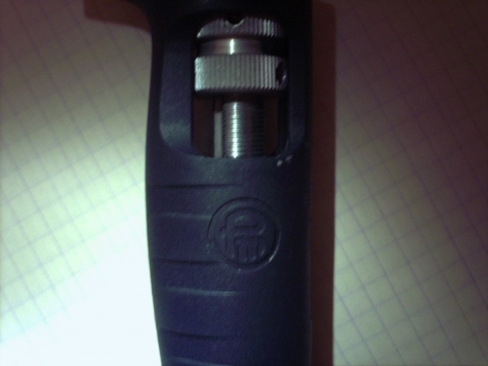

А вот теперь у меня самого есть вопрос. Попадалсь иногда отечественная посуда (в основном, мерная) с таким логотипом
Очень похожа на посуду Голынковского завода. Возможно, у кого-то из наших "академических" на складе завялялся ящичек с такой посудай, а на нем бирка. Поглядите, для расширения кругозора.

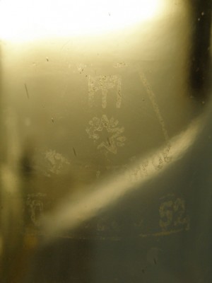

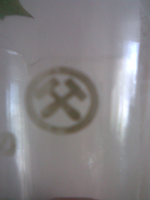

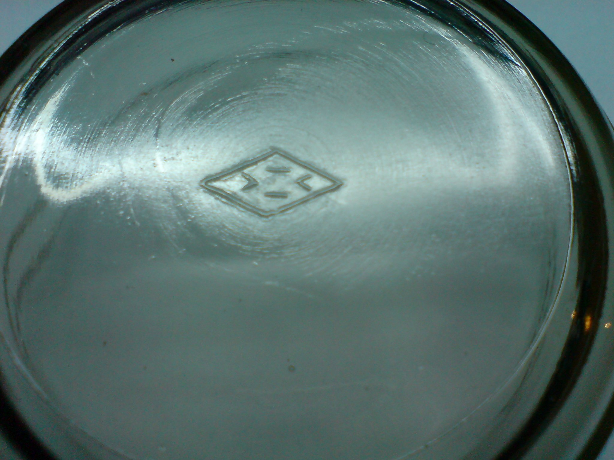

Вот ещё клеймо на стеклянной мензурке.Похоже на два перекрещённых молотка.

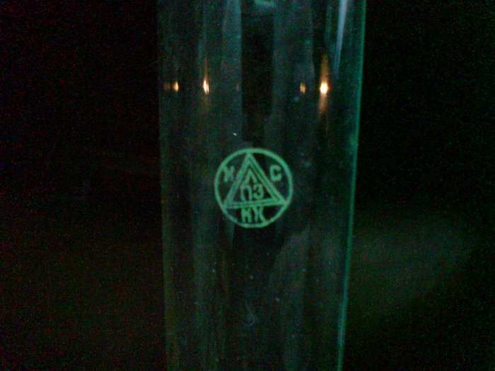

Если не ошибаюсь, то в обзоре по производителям лабораторного стекла упустили брянский завод "МиниМед". Сайт завода - http://www.minimed.ru/
Выпускают как общелабораторную (стаканы, колбы и пр.) посуду, так и мерную (пипетки, мензурки, мерные колбы, цилиндры). Мерная посуда сертифицирована, проходит поверку.
Катинка взята с сайта, клеймо выглядит как этот же логотипчик, нанесенный коричневым на стекло.

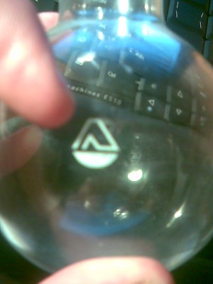

вот такое клеймо было два поста назад
на кристаллизационной чашке

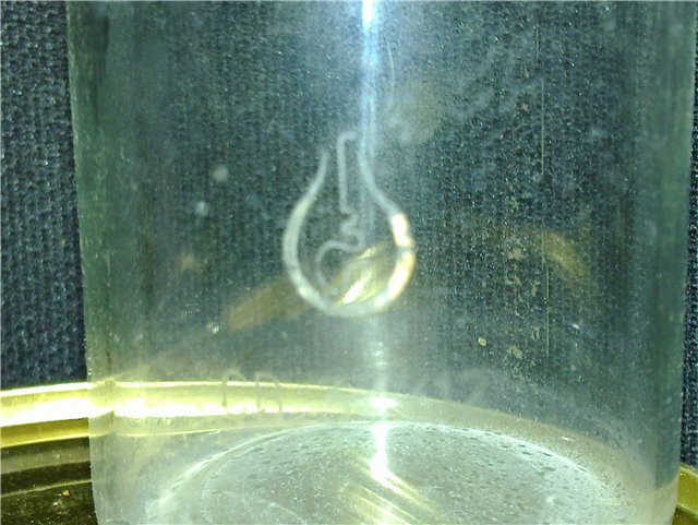

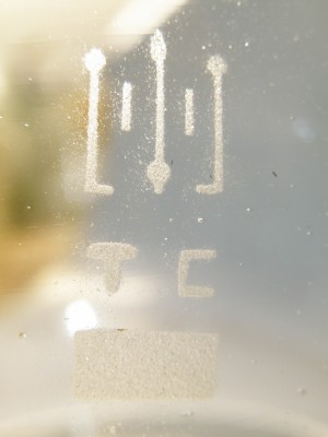

есть еще такое клеймо (пока не выкладывали), на делительной воронке

На барботере к Склянке Дрекселя:
На самой колбе:
И все в сборе:

Регулируемый объём, без сброса наконечников,на корпусе цифры 87 035311. И на корпусе ещё логотипчик есть. Только не могу понять - чей? Логотипчик см. на фото. помогите опознать производителя и/или микропипетку. Спасибо заранее за помощь.
File comment: Логотип на корпусе микропипетки.
Ночь за окном темна.
Вот и пришла моя погибель -
Ядерная война!
 Post subject: Re: Помогите опознать микропипетку
PostPosted: 13 Sep 2012 20:50
Joined: 01 Apr 2010 16:07
Posts: 205
Location: Москва
Gilson Pipetman
точнее Pipetman

А какие ещё заводы есть?
 Post subject: Re: Классификация химико-лабораторной посуды (маркировка)
PostPosted: 01 Apr 2014 09:04
Joined: 19 Feb 2014 08:14
Это завод-изготовитель г.Клин "Химлаборприбор"
