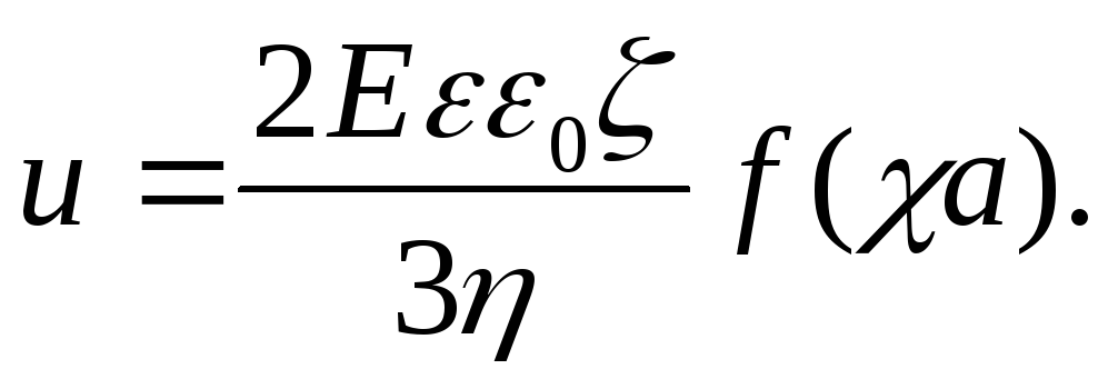

Рассчитайте скорость электроосмоса раствора хлорида калия через корундовую диафрагму, если известно, что ξ , рассчитанный по скорости электрофореза частиц корунда в том же растворе без учета электрофоретического торможения, равен 50 · 10–3 В;
Е = 2 · 10^2 В/м; ε = 81; η = 1 · 10–3 Па · с;
χv= 2 · 10–2 Ом^–1 м^-1
, æ · a = 3;
а = 1,1; I = 2 · 10–2 А.
 Post subject: Re: РЕШАЕМ задачи по ФИЗИЧЕСКОЙ ХИМИИ
PostPosted: 20 Apr 2019 23:08
Posts: 12854
, æ · a = 3;
Нужно выразить вон ту буковку в красном квадратике.

Только последняя формула должна быть для стационарных условий:
А чтобы рассчитать f(xa), нужно воспользоваться таблицей:
Т.е. автор мало того, что не нашел времени, чтобы аккуратно оформить условие (скан, фото, таблица символов), так еще и не предоставил все необходимые данные для ее решения. Это ж какая, пардон, }|{0погарь должна быть у товарища студента.
