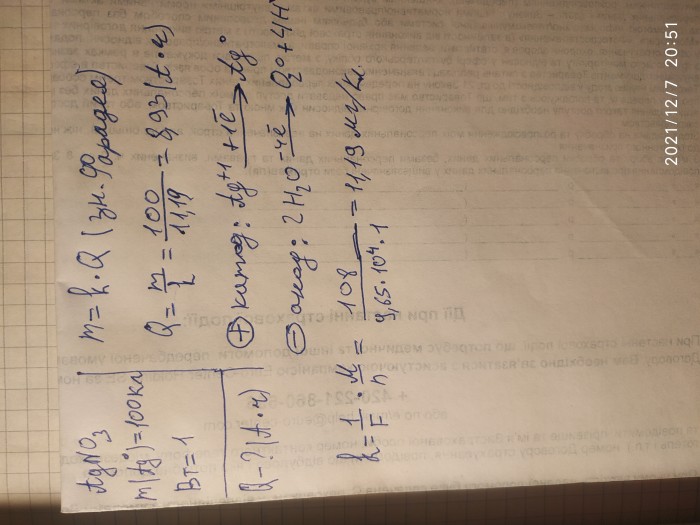

Здравствуйте! Скажите, пожалуйста, правильно ли решена следующая задача:
Рассчитать количество электрики(А*ч), которая необходима для получения 100кг серебра электролизом водного раствора нитрата серебра на угольных электродах, если принять что выход по току
=1. Написать уравнение электродных реакций.

Катод - это в данном случае "-", анод, соответственно, - это "+" (положительно заряженные катионы стремятся к электроду с противоположным зарядом, анионы ведут себя аналогично).
Дальше у вас путаница с размерностями и десятичными приставками.
1. Нет смысла переводить г/Кл в мг/Кл, но если уж переводить, там получается 1,119.
2. Вы делите килограммы на миллиграммы так, будто это одно и то же. В итоге получаете цифру в 107 раз меньше. Лучше массу везде выражать одинаково - в граммах.
3. Вы изначально считали кулоны, а в конце резко приравняли их к ампер-часам, тогда как кулон - это ампер-секунда (т.е. нужно было ещё разделить на 3600).
В итоге должна получиться цифра около 24820 А*ч. Вообще есть же видоизменённое число Фарадея - 26,8 А*ч, часто удобнее использовать сразу его.

А почему тогда если подставить в формулу
(m=k•Q=11,19•8,93=99,9267=100кг) получаю исходную массу серебра? Вроде бы ж по этой формуле можно сделать проверку.
Логично: эти самые 8,93 вы перед этим вывели, разделив 100 на 11,19. Если возьмёте любой другой делитель (х), а потом результат деления умножите на этот же х, итог будет предсказуем. Это не проверка.
И потом, с чего вы взяли, что получили именно килограммы? Лучше при расчётах после каждой цифры писать единицу измерения.
