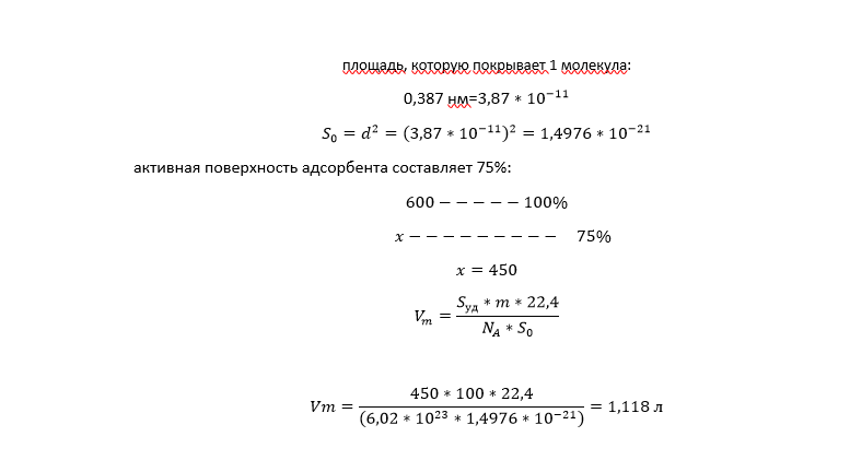

Добрый день! Скажите, пожалуйста, правильно ли решена эта задача.
Определите, какой объем кислорода при 273 К и 1,013*10^5 Па сможет адсорбировать 100 г перлита, если активная поверхность адсорбента составляет 75%, а кислород адсорбируется мономолекулярным слоем. Поверхность перлита равна 600 м2/г, диаметр молекулы кислорода 0,387 нм. Молекулы кислорода касаются друг друга в плоскости так, что центры четырех соседних сфер располагаются в углах квадрата.
Уже видимо не актуально, но...
0.387 нм = 3.87*10-10 м
Окончательный результат тоже занижен на порядок.
Если все сделать правильно, то ответ будет 11,18 л (≈0,5 моль или 16 г).
