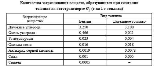

Определите суммарные количества СО2 и СО, выделяющихся при сжигании автотранспортом 13 тыс. т бензина и 18 тыс. т дизельного топлива. Какой необходим годовой прирост древесины в березовом лесу площадью 12000 га для поглощения выделившегося углекислого газа, если содержание углерода в древесине – 50,2 %, а ее плотность – 610 кг/м3?
 Post subject: Re: Решаем задачи по ХИМИЧЕСКОЙ ТЕХНОЛОГИИ
PostPosted: 05 Mar 2019 19:15
Joined: 05 Mar 2019 18:48
Posts: 2
Помогите, так нужна помощь.... Нужно решить задачу, помогите
PostPosted: 05 Mar 2019 23:35

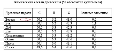

Откуда, путем элементарных арифметических действий, находим:
mCO2 = 98050 т (суммарно) и mCO = 6436 т
СО отбрасываем т.к. он больше не нужен.
Далее уравнение фотосинтеза:
xCO2 + y/2H2O = CxHyOz + wO2
Кислородный баланс фотосинтеза: 2x + y/2 = z + 2w
w = x + y/4 - z/2
Условие задачи неполное, что может говорить либо о попытке троллинга, либо о некомпетентности поможителя. Не исключен так же вариант когда имеет место нетрадиционная сексуальная ориентация составителя/преподавателя, которая и приводит к некомпетентности поможителя. Поэтому воспользуемся таблицей:
x:y:z = 50,2/12 : 6,1/1 : 43/16 = 4,18 : 6,2 : 2,7
Попутно находим w:
w = 4,18 + 6,2/4 - 2,7/2 = 4,38
Получаем уравнение фотосинтеза для березы:
4,18CO2 + 3,1H2O = C4,18H6,2O2,7 + 4,38O2
Ну, а дальше стехиометрия:
nCO2 = 98050*106/44 = 2,23*109 моль
nдрев = 2,23*109/4,18 = 5,33*108 моль
mдрев = (12*4,18+6,2+16*2,7)*5,33*108 = 5,306548*1010 г = 53065,48 т
Vгод = 53065,48*103/610*12000 = 7,25 м3/га*год

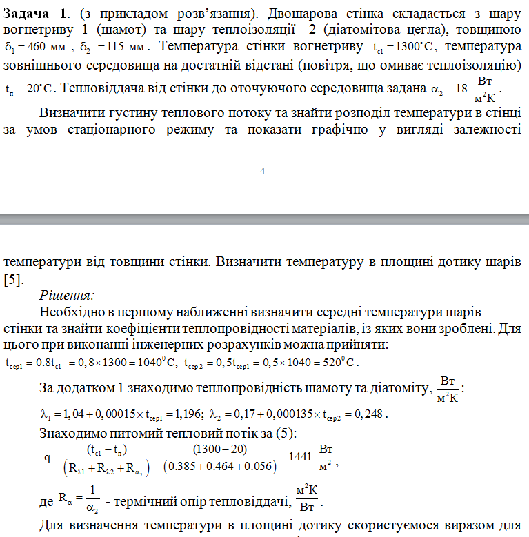

Здравствуйте. У меня есть задача с примером решения, но я не совсем понимаю, как считать эти первое и второе "наближення". Можете, пожалуйста, объяснить на данном примере
PostPosted: 26 Oct 2020 21:24
Обычный метод подстановки. Нам дана зависимость теплопроводности от температуры и значения температур внутри камеры и снаружи.
1) В первом приближении условно принимают температуру между слоев t2 равную 70-80% от той, что внутри тепловой камеры (t1) и считают теплопроводность внутреннего слоя, а так же плотность теплового потока:
q = (t1 - t3)/(δ11 + δ22)
При этом по з-ну Ньютона-Рихмана:
q = a2(t3 - tп)
2) Затем уточняют значение температуры между слоев согласно з-ну Фурье для плоской стенки:
q = (t2 - t3)/(δ22), откуда выражают t2
3) Считают ошибку или расхождение между принятой и рассчетной темп-рами между слоями (т.е. между t2 из п.1 - t2усл и t2 из п.2 - t2расч)
Δ = (t2усл - t2расч)/t2расч
Если ошибка менее 3%, то расчет окончен. Если больше GOTO: п.4
4) Прибегают ко второму приближению. t2 принимают приблизительно равным t2расч и снова повторяют действия 1-3. Пока не будет получена величина Δ менее 3%.

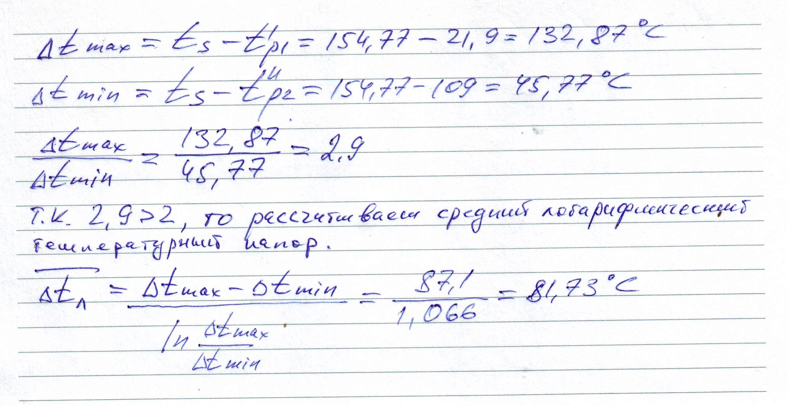

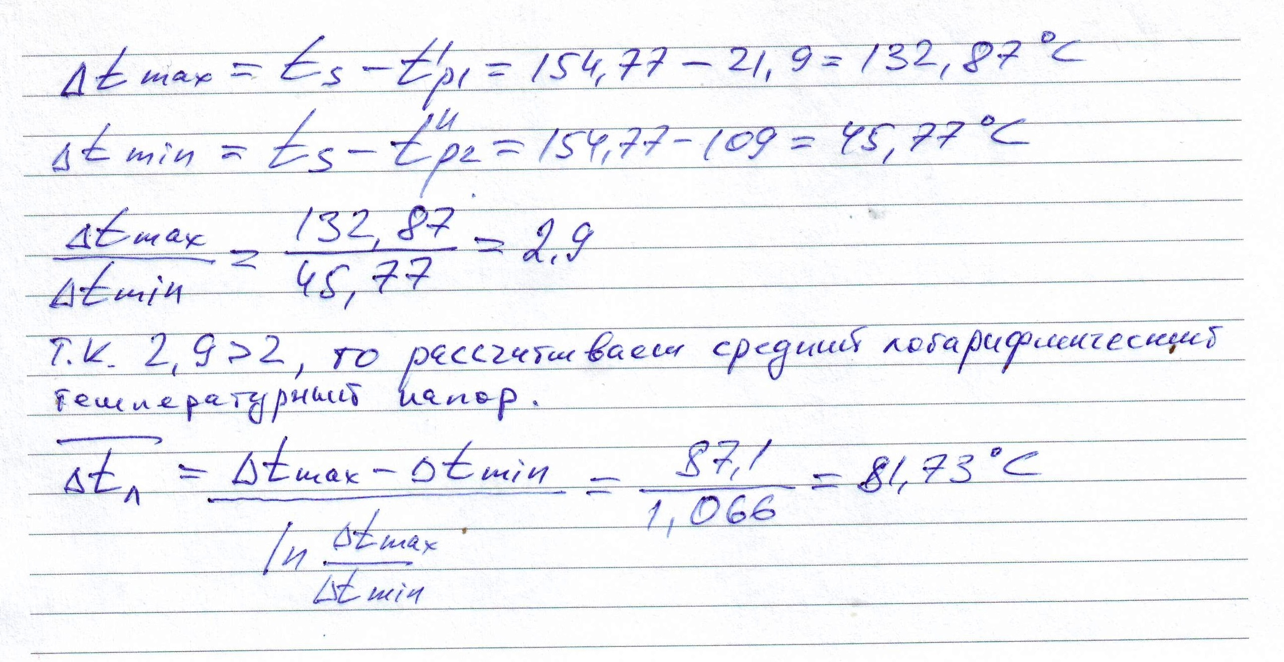

Здравствуйте, сижу над этой задачей не первый день и никак не могу разобраться с решением. Помогите, пожалуйста
В трубчастому пароводяному теплообміннику суха насичена водяна пара з тиском 5,4 *10^5 Па (ts = 154,77 *C, r = 2099,1 кДж/моль) конденсується на зовнішній поверхні труб. Вода, що рухається у трубках, нагрівається від tр'1 = 21,9*C, до tр''1 = 109 *С. Визначити середньологарифмічний температурний напір в цьому теплообміннику
PostPosted: 26 Nov 2020 00:30
DimaKolotov wrote:
Здравствуйте, сижу над этой задачей не первый день и никак не могу разобраться с решением. Помогите, пожалуйста.
Задача на рекуперативный теплообменник и в данной форме до безобразия простая. Ладно если еще спрашивают расход теплоносителя исходя из уравнения теплового баланса.
Советую все же посещать семинары и лекции.

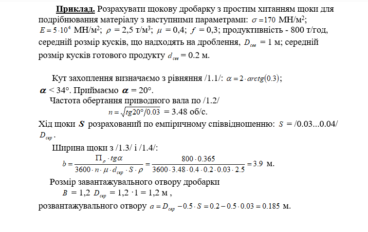

Здравствуйте, вы не подскажите, о каком эмпирическом соотношении идёт речь (там, где ход щеки S)? Мы обычно методом интерполяции находили неизвестные значения, но здесь не знаю, что делать
PostPosted: 09 Feb 2021 19:08
Это уже больше строительство или горное дело, в химтехнологии подобное встречается редко.
Эмпирические соотношения оптимального хода щеки (сжатия) были получены из экспериментов во ВНИИстройдормаше.
Для дробилок с простым движением щеки
- ход сжатия в верхней части камеры:
Sв = (0,01...0,03)*В
- ход сжатия в нижней части камеры:
Sн = 8 + 0,26*b
Для дробилок со сложным ходом щеки эти же соотношения выглядят так:
Sв = (0,03...0,06)*В
Sн = 7 + 0,1*b
где B – ширина загрузочного отверстия, м.
b – номинальная ширина выходной (разгрузочной) щели, мм.
B = Dсев/(0,3...0,4)
Dсев/dсев = 0,85В/b
