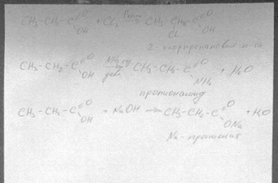

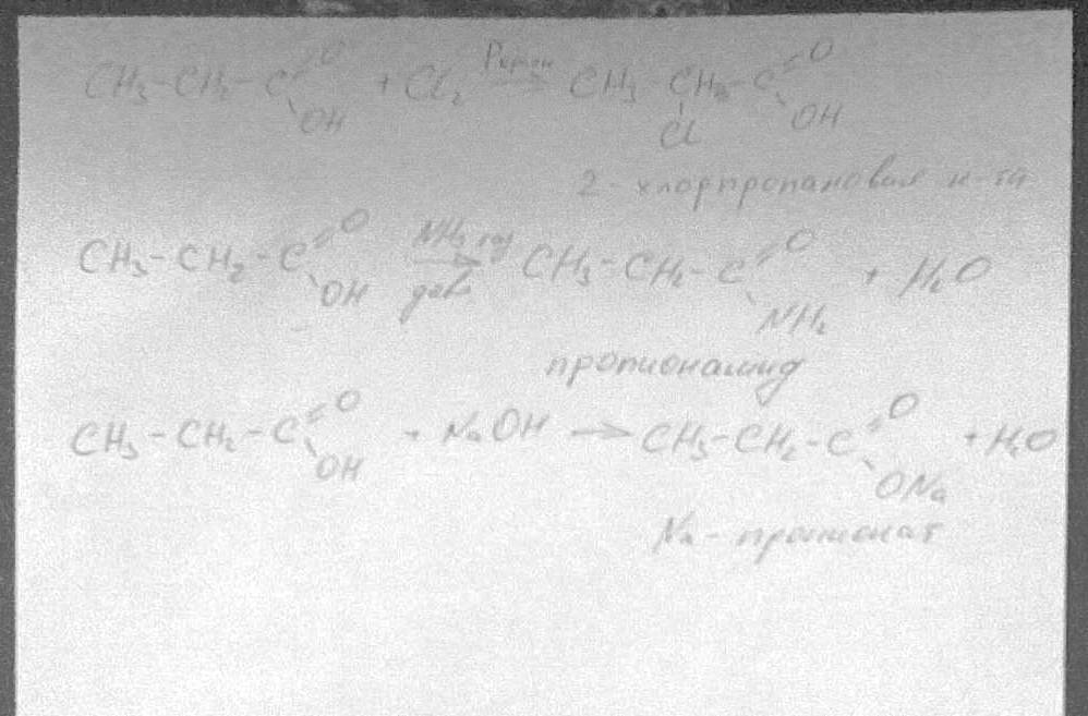

liliya1008 wrote:
Пожалуйста , напишите уравнения реакций взаимодействия пропионовой кислоты с хлором, аммиаком, гидроксидом натрия. Укажите механизм протекающих реакций, назовите продукты по ЮИПАК

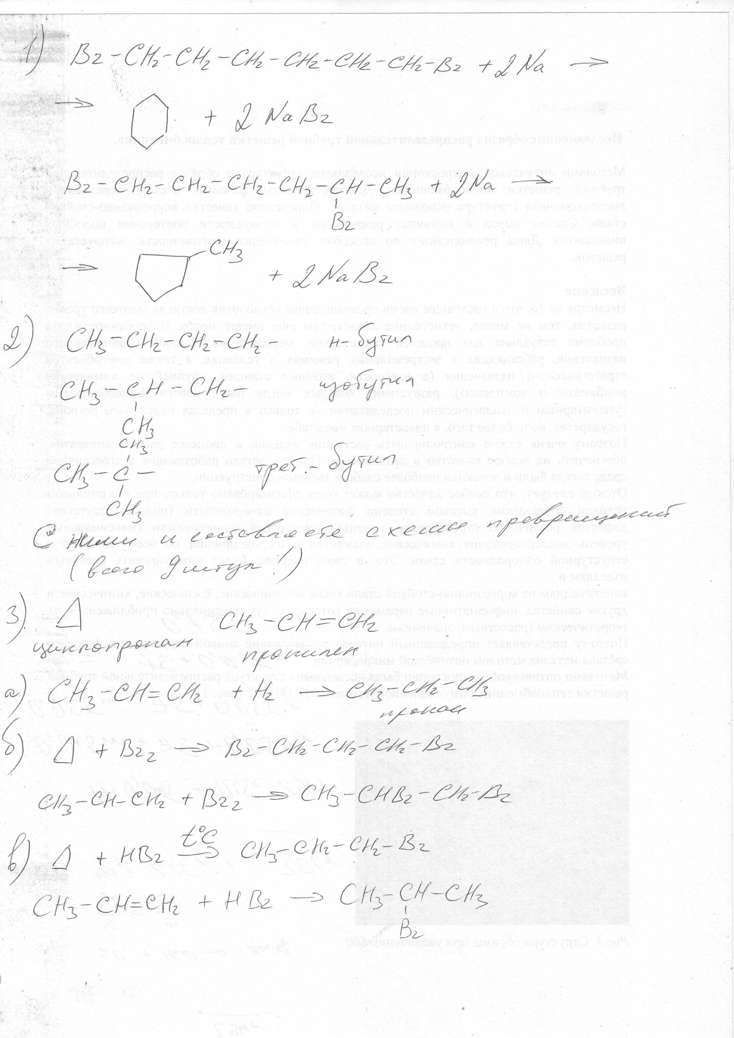

kulik2804@rambler.ru wrote:
Помогите!!!! Нужна помощь с контрольной!!!!
1. Напишите уравнения реакций металлического натрия со следующими дигалогенпроизводствами: а) 1,6-дибромгексан; б) 1,5-дибромгексан.
2. Составьте схемы превращений всех изомерных бутильных радикалов по следующим трем направлениям: а)β-распад, б)диспропорционирование, в) димеризация.
3. Сравните отношение циклопропана и пропилена к действию следующих реагентов: а) водорода в присутствии катализатора, б) брома, в) бромистого водорода. Напишите соответствующие реакции.
4. Напишите структурные формулы всех гамологов циклобутана состава С6Н12, которые могут существовать в виде цис- и трансизомеров. Какие из них имеют оптические изомеры?
Заранее спасибо огромное!!!!!

upsidesium wrote:
Я конечно не большой спец по химии нефти и газа, но все же:
3) Что такое :beta: -распад радикалов???
4) Не въехал в вопрос, но на ум приходит только циклогексан ("кресло" и "ванна")
Такая "химия нефти и газа" - ничем не отличается от обычной органической химии. По принципу - и там углеводороды, и здесь углеводороды, и тебя вылечат, и меня вылечат. ;)
3) Имеется в виду распад по второй от атома , несущего неспаренный электрон, связи = :beta: связи.
4) Там углеродный скелет - квадрат, с приделанными хвостиками - влево-вправо, вверх-вниз. Я топикстартеру в личку обещал, что в субботу сяду и нарисую.

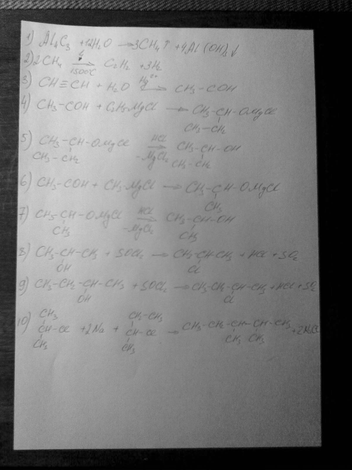

ValentinkaValya wrote:
Как из Al4C3 получить 2,3-диметилпентан? Пожалуйста, напишите уравнения реакций!
Если извратиться, то можно

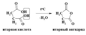

liliya1008 wrote:
. Напишите пожалуйста уравнения реакций, протекающих при нагревании:
а) щавелевой
б) янтарной
в) уксусной кислоты
Ну если простое нагревание, то:
а) HOOC-COOH --[глицерин]--> HCOOH + CO2
б) циклический ангидрид
в) Перегонка (химических реакций нет)

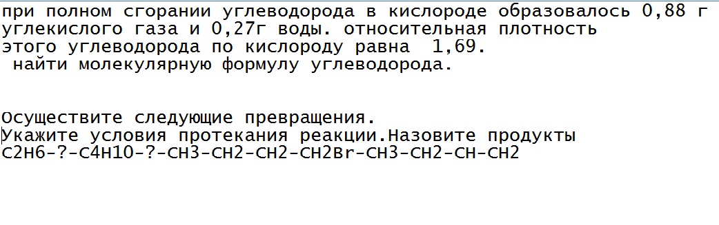

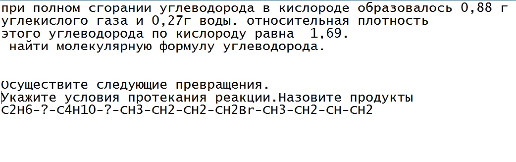

 Post subject: помогите решить задачу по нахождению молекулярной формулы
PostPosted: 17 Nov 2011 20:25
Joined: 17 Nov 2011 20:22
Posts: 3
здравствуйте!
помогите пожалуйсто решить задачу и цепочку превращений,которые находятся в прекреплённом файле
 Post subject: Re: помогите решить задачу по нахождению молекулярной формул
PostPosted: 17 Nov 2011 21:52
Posts: 3
ну погиите же.срочно нужно :(
