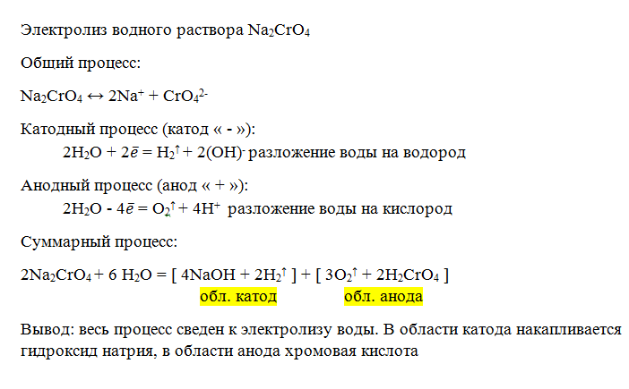

 Post subject: Электролиз хромата натрия (водный раствор)
PostPosted: 17 Jan 2013 01:32
Joined: 13 Jan 2013 15:58
Posts: 7
Доброго времени суток!
Как будет происходить электролиз водного раствора хромата натрия Na2CrO4

 Post subject: Re: Электролиз хромата натрия (водный раствор)
PostPosted: 17 Jan 2013 20:19
Joined: 23 Jan 2012 23:10
Posts: 45
Location: Беларусь
Скорее всего будет, разряжаться вода.
"Trust is a Weakness". Народная мудрость
PostPosted: 17 Jan 2013 22:08
Тут однозначно сказать трудно, надо пробовать,. скорее всего хром 6 валентный будет восстанавливаться до 3 валентного,
PostPosted: 18 Jan 2013 05:25
Иногда хроматы добавляют в электролит, когда требуется провести электролиз с мембраной. На поверхности катода образуется пористая хромат-хромитная пленка которая и выполняет роль мембраны.

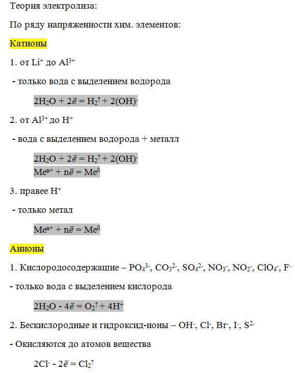

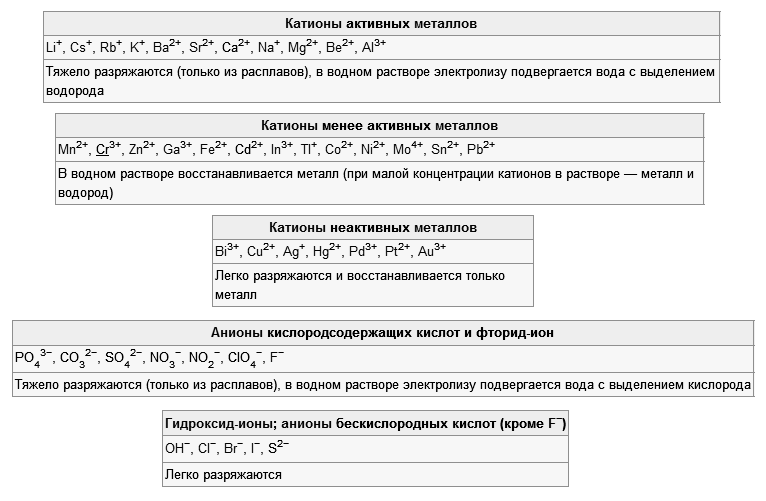

PostPosted: 20 Jan 2013 16:24
Posts: 7
Все решил, кому интересно:
 Post subject: Re: электролиз.
PostPosted: 20 Jan 2013 16:32
Posts: 7
у меня ответ только такой
PostPosted: 20 Jan 2013 22:52
Не забывайте, что на катоде может будет процесс
CrO4-2+2H*->Cr(OH)3+H2O (H*-активный, атомарный водород)
(И хром трехвалентный может даже далее восстанавливаться до хрома, посмотрите электролиты хромирования )
