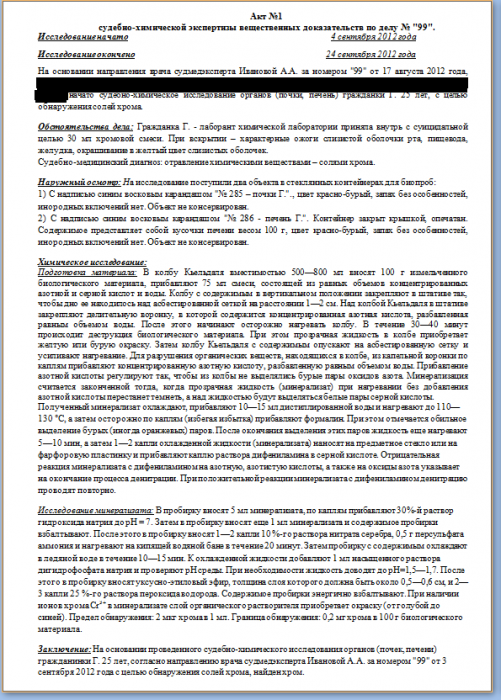

Вот окончательный вариант акта. Так можно?! грубых ошибок нет?! Это учебный такой акт. Ответ на задачку.

еще вопрос назрел. список литературы еще надо предоставить. а для контрольной не меньше 3 надо позиций. а я всего то 1 учебник смотрела и лекции которые скачала с инета))) поэтому, друзья, не могли бы Вы мне написать нормативную документацию, которую используют химики-токсикологи?!)) Спасибо.

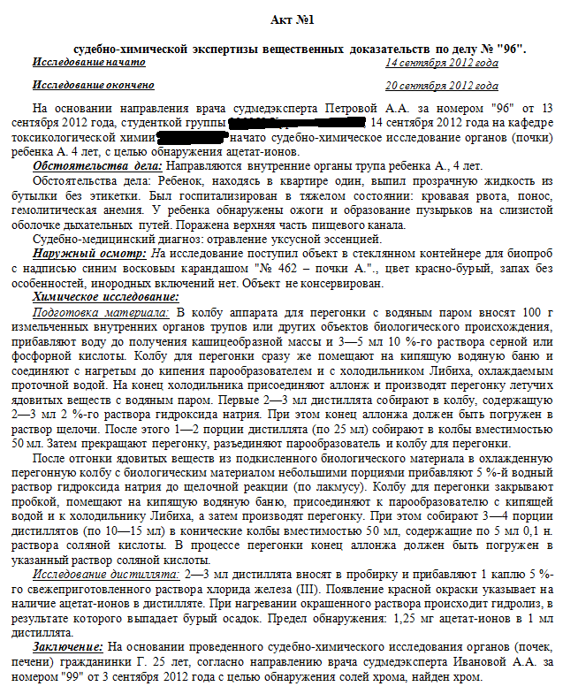

И снова у меня другой акт.
96.Направляются внутренние органы трупа ребенка А., 4 лет.
Обстоятельства дела: Ребенок, находясь в квартире один, выпил прозрачную жидкость из бутылки без этикетки. Был госпитализирован в тяжелом состоянии: кровавая рвота, понос, гемолитическая анемия. У ребенка обнаружены ожоги и образование пузырьков на слизистой оболочке дыхательных путей. Поражена верхняя часть пищевого канала.
Судебно-медицинский диагноз: отравление уксусной эссенцией.
Как сделаю, выложу, надеюсь на помощь)

Вот он еще один Акт. все правильно?!

Прикольно, определяли уксус и нашли его, а в заключении про хром написано.

А ещё прикольнее, что к нам пожаловала гостья из будущего:
"Исследование окончено 20 сентября 2012 г."

:ag: это с предыдущего акта заключение, ерунда, эти косяки я подправлю)) а остальное значит правильно?!
а дата, потому что сессия в октябре))

Чесно говоря у ребенка 4 лет даже 2 почки 100 г весить не будут
Ну а как быть?!
 Post subject: Re: Помощь с контрольной работой
PostPosted: 22 Aug 2012 18:12
Биоматериала взять меньше, а аналитических реактивов добавлять больше. Либо ребенка заменить на взрослого, который скажем неудачно опохмелился.

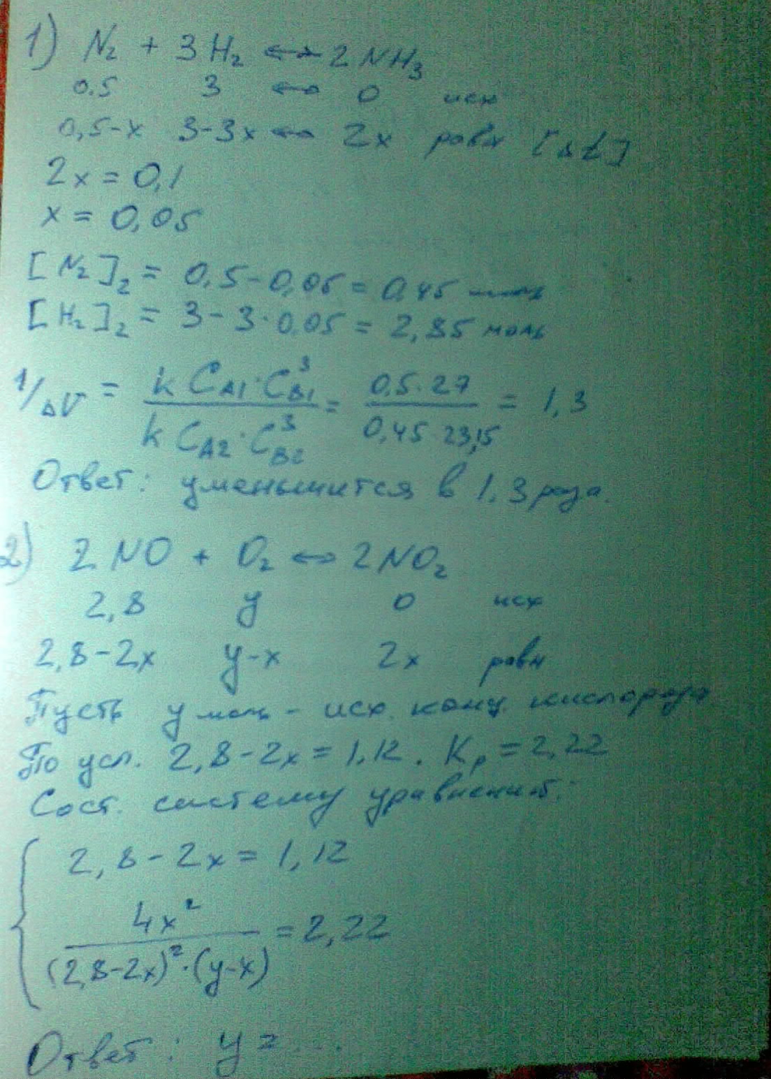

1.Начальные концентрация исходных веществ в системе:
N2(г) +3H2(г) ↔ 2NH3(г)
составили: азота – 0,5 моль/л, водорода – 3 моль/л. Как изменится скорость данной реакции к моменту, когда в системе образуется 0,1моль/л аммиака?
2.Константа равновесия системы:
2NО (г) +О2 (г) ↔ 2NО2 (г)
равна при некоторой температуре 2,22, а начальная концентрация NО составила 2,8 моль/л. Какова должна быть начальная концентрация О2, чтобы доля окисленного NO составила 60%?

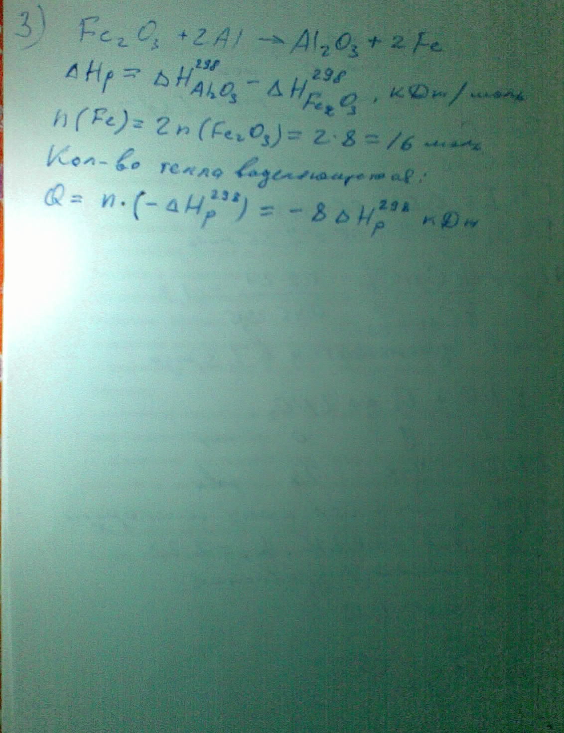

3.Вычислите тепловой эффект реакции восстановления Fe2O3 металлическим алюминием. Напишите термохимическое уравнение. Сколько выделяется тепла, если в реакцию вступают 8 молей Fe2O3 и сколько молей железа образуется при этом?
вопрос жизни и смерти(( если не получится, то хобя бы уравнение реакции к задачам
Не сдача зачета влечет за собой не допуск к занятиям. Сочувствую.
Но теперь Вам осталось всего ничего: во второй задаче решить систему уравнений, вспомнив курс алгебры за 7-8 классы и в третьей задаче одним глазом заглянуть в справочник чтобы узнать энтальпии образования оксидов.

у меня вопрос) откуда вы взяли цифру 1,12 в 3 задаче
