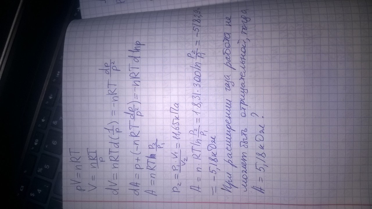

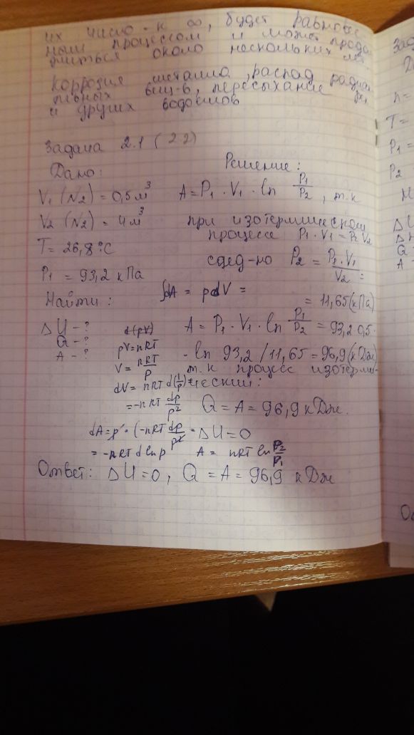

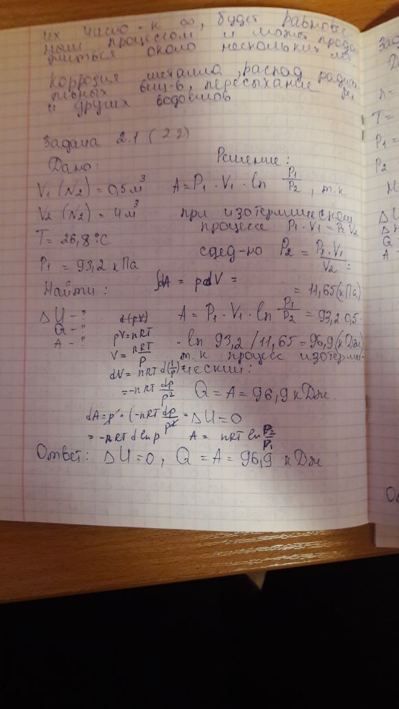

Помогите понять в чем я не прав, пожалуйста. Определите изменение внутренней энергии, количество теплоты и работу, совершаемую при обратимом изотермическом расширении азота от 0.5 до 4 м3 (начальные условия: температура 26.8 оС, давление 93.2 кПа).
File comment: Вроде решил но препод сказал нужно по другой формуле.
File comment: Переделал получилось отрицательное значение, хотя при изотермическом процессе работа при расширение газа не может быть отр. Как быть? В чем я ошибся?
