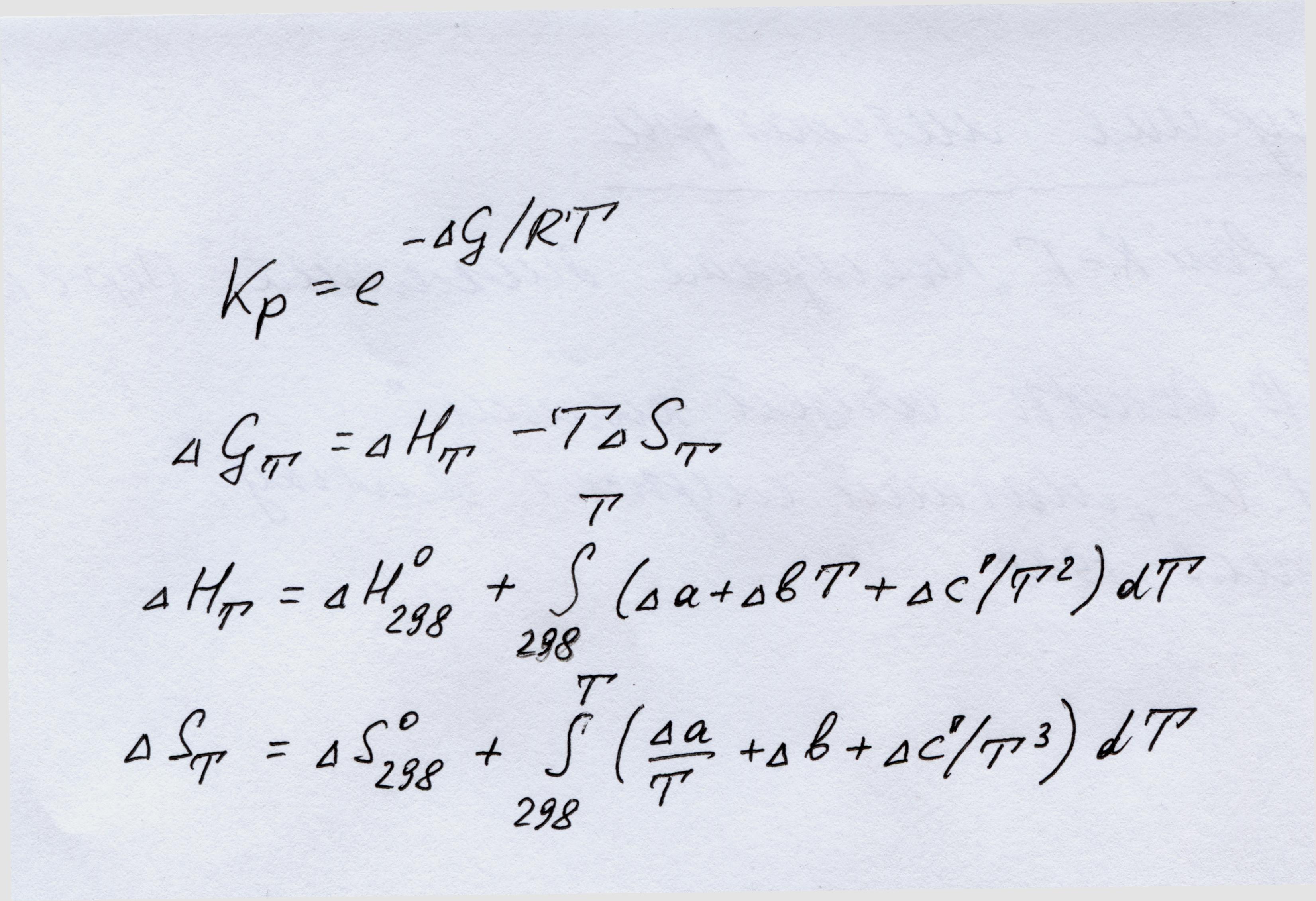

Рассчитать состав равновесной смеси газа по реакции СО2 + Н2= СО + Н2О
при температуре 1073 К, если исходный состав смеси: СО2 - 45 мол%, Н2 -55 мол%
 Post subject: Re: константа равновесия реакции
PostPosted: 02 Feb 2012 12:17
Police) wrote:
Задача похожа помогите решить
Нужно знать константу равновесия при Т=1073 К. Найти ее из справочных данных легко, только боюсь, что тогда решение получится как у Сыроежкина "с интрегалом". :)
PostPosted: 02 Feb 2012 15:29
Joined: 02 Feb 2012 10:58
Posts: 5
Не поняла)
обьясните поподробней
PostPosted: 02 Feb 2012 16:51
Константа равновесия находится из термодинамических свойств веществ по следующим формулам:
Если у Вас курс общей химии и нехимическая специальность, то показав преподу такое решение, можете оказаться в неловком положении.
А так этот процесс мной автоматизирован:
viewtopic.php?p=12487#p12487
Для Вашего случая:
СГ.xls [14.5 KiB]
Downloaded 767 times
Подставляя исходные данные, получаем Kp=0,951.
Что, кстати, наводит на мысль, что где-то все же указана K=1, полученная приближенным подсчетом.
PostPosted: 02 Feb 2012 21:08
Posts: 5
как раз то что нужно, физхимия
только не понимаю формулы для Δa, Δb, Δc'
можно подробно задачу расписать?
